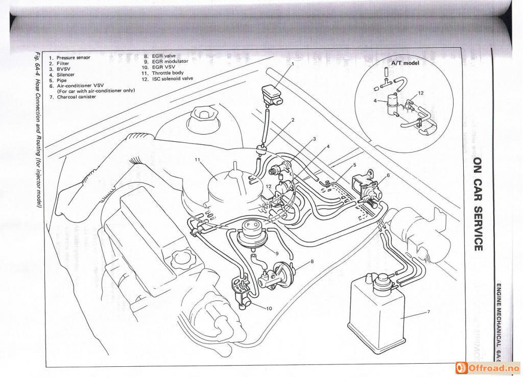

<!--coloro:#000099--><!--/coloro-->Monterte inn Canister boksen fra Swiften ved batteriet. Denne er ingen nødvendighet.<!--colorc-->
Canister med tilhørende vakuumslanger.
![[Bilde: i770_bilde19.jpg]](http://www.offroadbilder.no/out.php/i770_bilde19.jpg)
