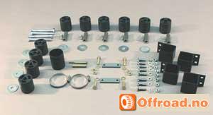

Karosseriheving går enkelt forklart ut på å sette inn avsstandsstykker mellom karosseriet og ramma. Det en oppnår med dette er mer plass til større hjul i hjulkassene, mens bakkeklaringen for akslingene og ramma/understell er uendret.
Her finnes det ulike ferdige sett en kan få kjøpt. Disse er tilgjengelige både med TÜV slik at de godtas for vegbruk og uten for skogsbiler. Det er en vesentlig prisforskjell på disse settene med og uten godkjenning.
Det finnes sett som er godkjent for bruk sammen med fjærhevesett. Ett eksempel her er det som leveres fra Trailmaster.
Det vanligste for Suzuki er BL som hever 50 mm.
.jpg   99380.jpg (Størrelse: 8.42 KB / Nedlastinger: 100)
Til 510 trengers 4 ekstra klosser på grunn av lengre karosseri. Å få BL godkjent på en 510 kan by på problemer siden settet opprinnelig er laget for og testet på 413/410/samurai kort utgave. De fleste BT vil likevel godkjenne det, men vær klar over problemstillingen.

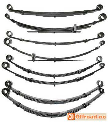

.jpg   SPRINGS1.jpg (Størrelse: 22.68 KB / Nedlastinger: 117) Bildet viser fire par av for- og bakfjærer. De nedre gir 3" heving

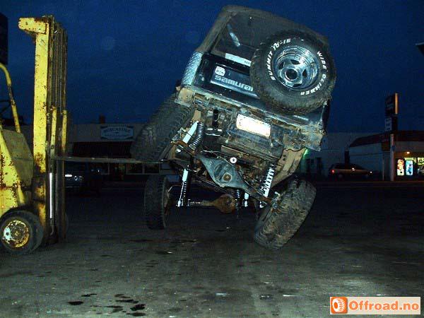

.jpg   yjkitramp.jpg (Størrelse: 29.08 KB / Nedlastinger: 115)
Viktig å huske:
Ved bytting til fjærer som hever må støtdemperne byttes og øvre fester til disse endres ellers vil akslene bli hengende i støtdemperne.
Ved alle endringer på fjærer, sjakler og akslinger så sjekk om det går bra med bremseslangene. Disse har en tendens til å bli glemt, noe som kan få fatale følger.

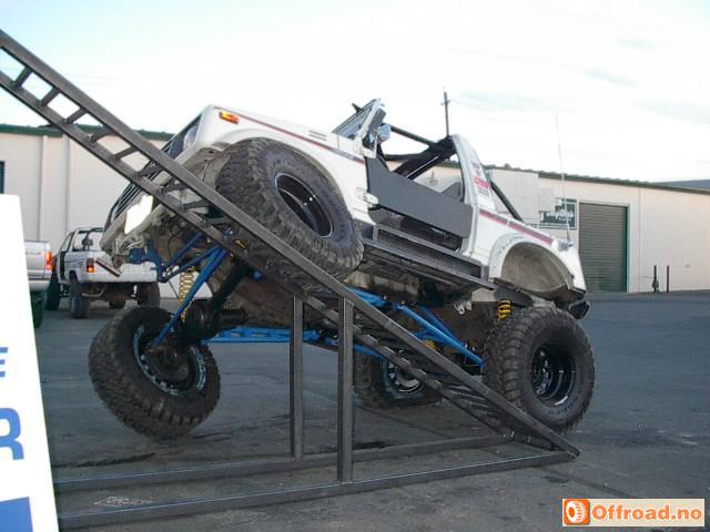

.jpg   coil4.jpg (Størrelse: 42.53 KB / Nedlastinger: 117)
Med ombygging til spiraler kan man få en utrolig bra flex. Etter min mening, selv om noen er ihuga motstandere av meg der, den beste fleksen du kan få på en 413.
