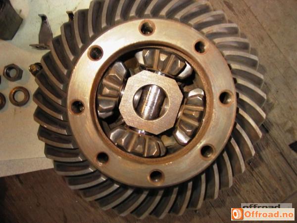

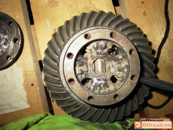

Sveiset aksling (ESAB-sperre).
Det aller rimeligste og svært effektive er å sveise i differensialen slik at stikkakslingen til de to sidene ikke kan beveges uavhengig av hverandre. Da tilføres begge hjul like mye kraft uansett hvilket grep de har og for at bilen skal begynne å spinne på denne akslingen må den spinne på begge hjulene.
Benyttes ofte i bakakslingen særlig på skogsbiler. Kan også benyttes på forakslingen.
Dersom begge akslinger er sveiset blir svingradiusen økt kraftig og vil være livsfarlig ved vanlig gatekjøring. ESAB-sperre er for skogsbiler.

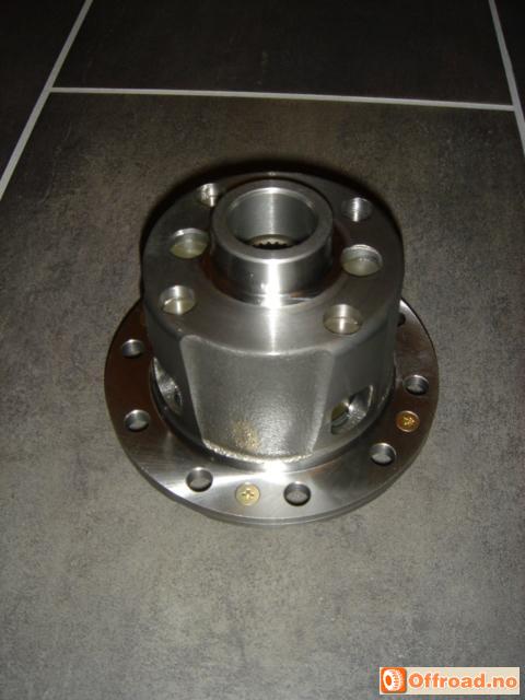

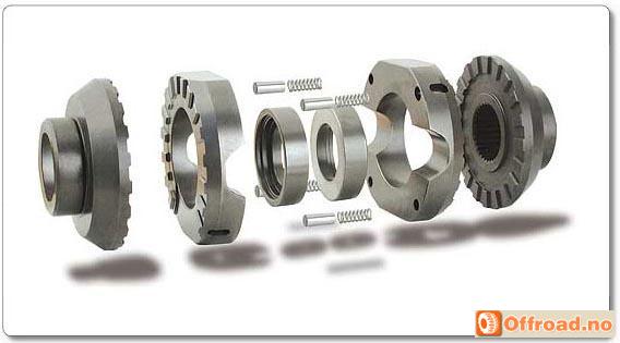

Limited slip differential (LSD).
På en LSD er hele "diffklumpen" byttet ut og kronhjulet er skrudd rett på den nye innmaten. LSD består av flere clutch-lameller som ligger an mot hverandre med fjærer. Det finnes også andre typer LSD og de kan låse likt eller ulikt om akslingene roterer fremover og bakover.
Sammenkoblingen av stikkakslingene er avhengig av hvilken kraft som kommer inn på drivakslingen. Desto høyere kraft på drivakslingen, desto kraftigere kobles stikkakslingene sammen.
Noen ganger vil ikke den kraften som overføres til det hjulet som har best grep være nok til at man kommer frem og dette er svakheten ved en LSD.
Om en setter inn en LSD må en huske å bruke riktig olje i diffen, en olje som ikke er beregnet på LSD vil ødelegge den på kort tid. Med riktig olje holder de like lenge som bilen ved tilnærmet normal kjøring. En LSD har også en innkjøring med et oljebytte etter kort tid med hard belastning.
