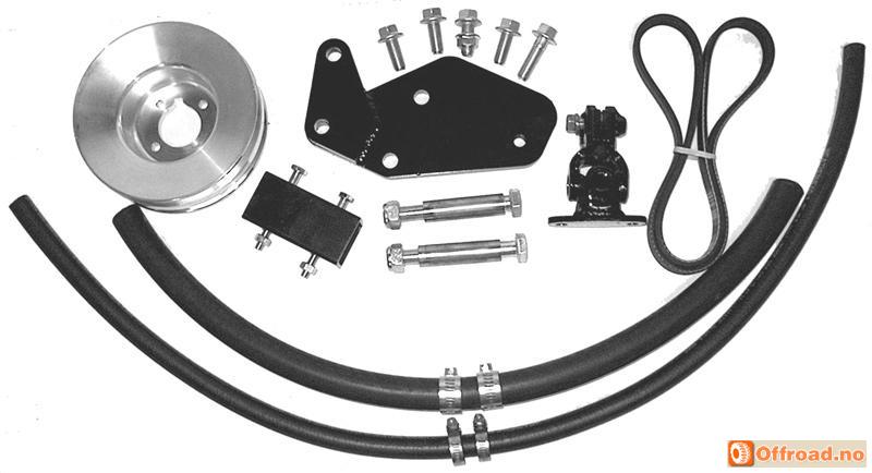

Nødvendig utstyr er følgende:
-Servosnekke. Fra Jimny er bolt-on mens Vitara må det lages to nye bolthull til og sette inn en kile for å få rett vinkel.
-Servopumpe med adapter for å feste den til motoren.
-Dobbelt remhjul som en kjøper fra Trail Tough eller Spidertrax.
--Tank til servoveske hvor en kan bruke enten fra Vitara eller Mit. Colt eller mye andre som kan tilpasses.
-Ledd til styrestanga inn på styresnekka som en kan lage selv eller så kan en kjøpe det løst eller det følger med i sett en kjøper.
-Rem
-Diverse slanger og slangeklemmer.
Bilde fra TrailTough

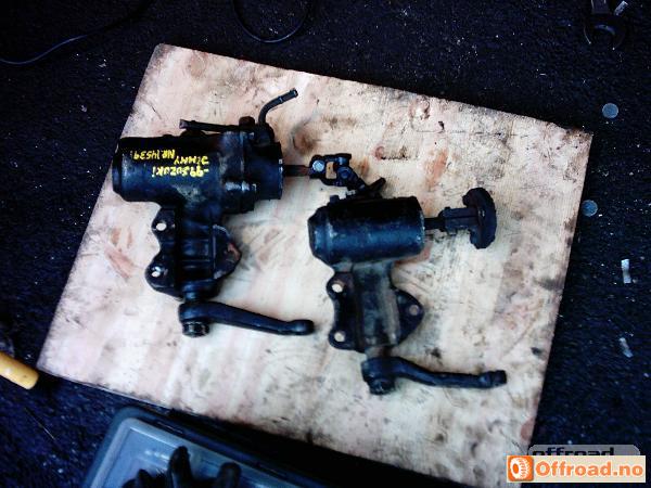

Det enkleste er å benytte en servosnekke fra en Jimny siden den er bolt-on.
Bilde fra tåffår
Eventuelt benytte en servosnekke fra Vitara som passer i ett av hullene men en må lage to nye.

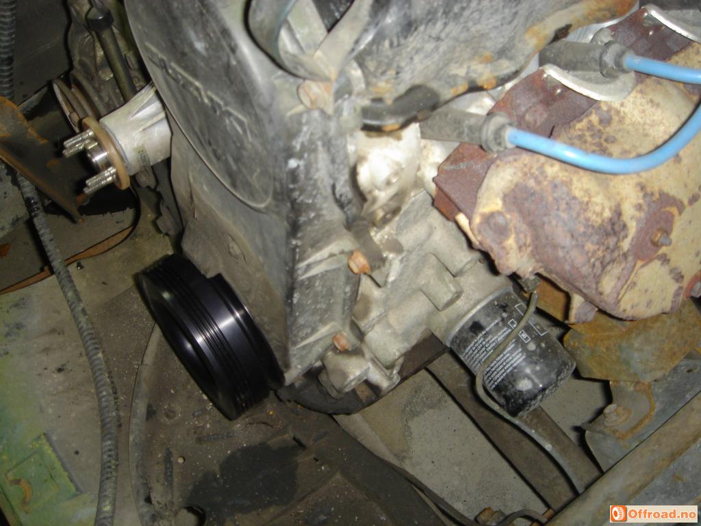

-Monter det nye remhjulet.
Bilde fra Nöcke.

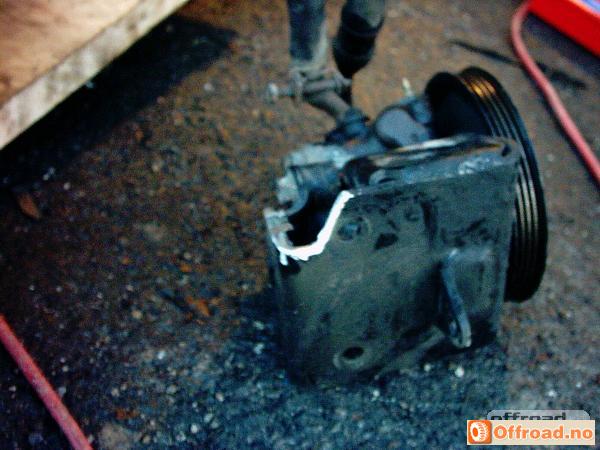

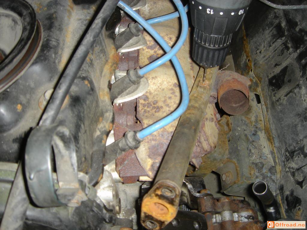

-Monter braketten for servopumpa. Der må det kuttes vekk litt av hjørnet som kommer i konflikt med eksosmanifoilen.
Bilde fra tåffår.
-Monter servopumpa.
