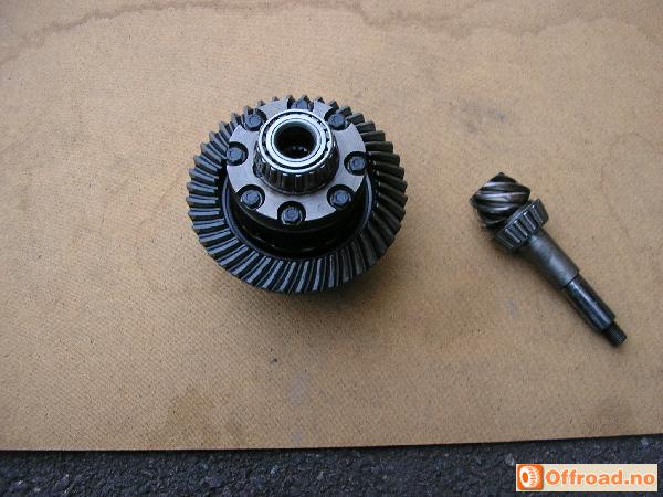

Pinjongen på felt`n har gått dukken og jeg må skifte kronhjul/pinjong. Er det noen som har liggende en BAKAKSEL til Volvo felt, eller på en eller annen måte vet hvor jeg kan få tak i deler på en overkommelig måte?
Teigen skal ha 4950,- for pinjongrepsett og en kompl. aksel er nesten 9.000,-
Forresten: det går en diskusjon om hva slags olje som skal brukes i i akslene på felt`n. Noen påstår GL4, jeg mener at dette er et hypoiddrev som må ha GL5 EP-olje.
Hva mener dere?

Hei! Jo da, nå er felt`n i full sving igjen. Jobben var ganske grei den, men det er jo litt arbeid med skimsing av pinjonen, spesiellt hvis du ikke har spesialverktøyet som skal brukes, jeg var så heldig at jeg hadde tilgang på hele verktøysettet. Dette kan jeg sikkert få lånt til deg også, hvis du ikke har tilgang på det.
Du får bare ringe hvis det er noe jeg kan hjelpe med(47758284)
Men jeg tror nesten jeg hadde kjøpt en ferdig overhalt aksel hvis jeg ikke hadde fått tak i brukt og billig pinjon/kronhjul, slik jeg gjorde.
Etter utført jobb ble akselen påfyllt nettopp den LS-oljen fra Felleskjøpet som er beskrevet over. Ser ut til å virke bra!
