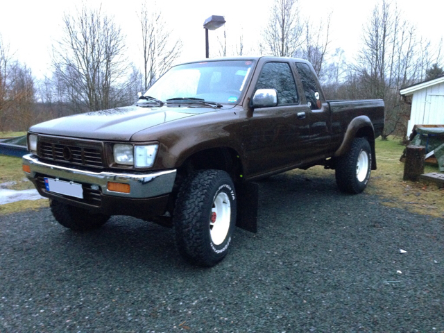

Prosjekt HiLux 89
.jpg   ImageUploadedByTapatalk1412844380.469085.jpg (Størrelse: 385.05 KB / Nedlastinger: 61)
.jpg   ImageUploadedByTapatalk1412844396.971440.jpg (Størrelse: 353.23 KB / Nedlastinger: 62)
Kjøpte meg min første Hilux i Januar. Ble litt mer prosjekt enn planlagt. Er helt ny på dette. Lærekurven er brått. Takker for all tips etterhvert.

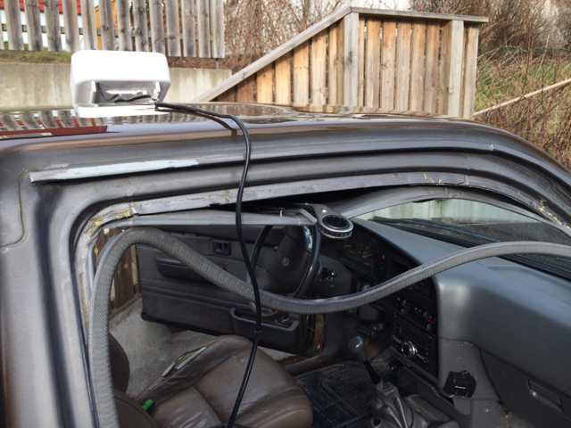

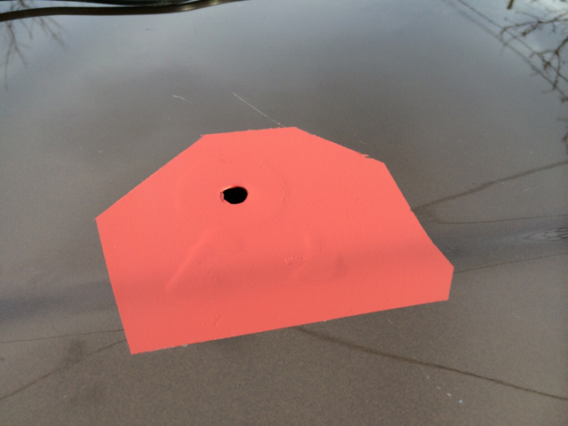

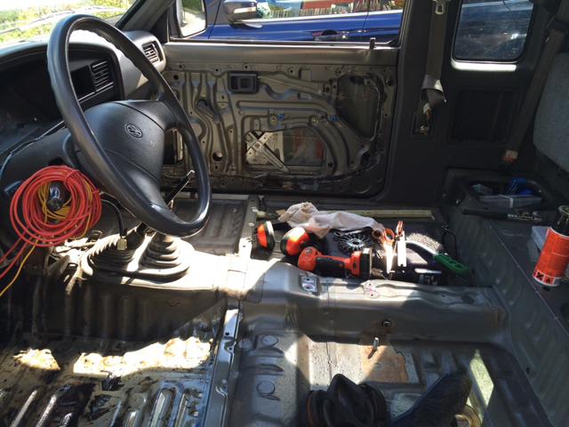

Første utfordring. Taklekkasje. Hullet ble tettet. Skyldes et hull der kabler til ekstra lamper var montert som ikke var tett.

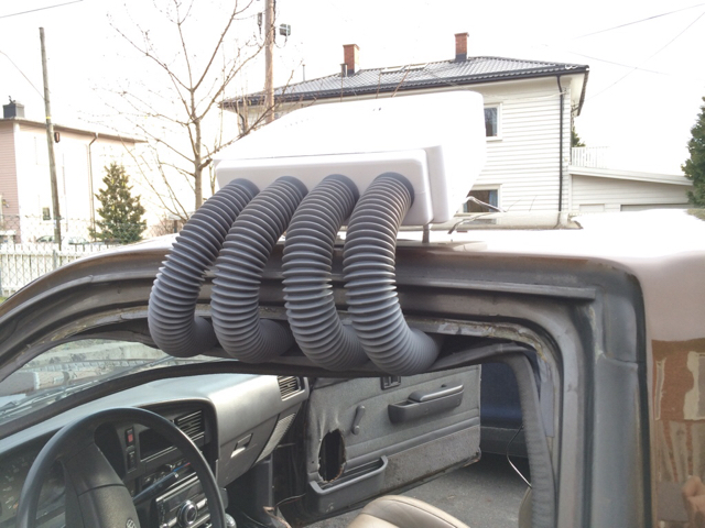

Byttet ut lyddemping og brukte en skotørker for å kjøre varmluft inn få å få det 100% tørt. Den stå på i 3 dager! Taket ble tett men det luktet fortsatt mugg i bilen. Måtte undersøke nærmere ...

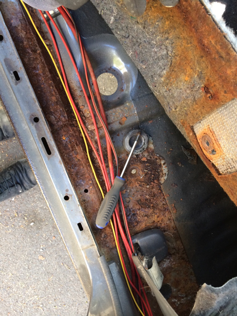

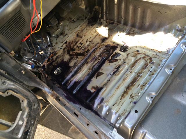

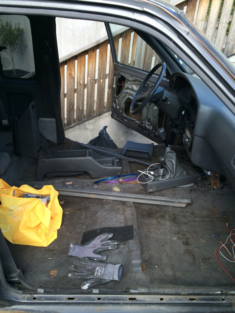

Fant ut gulvet var våt under teppet. Alt måtte ut.
.jpg   ImageUploadedByTapatalk1412764323.087150.jpg (Størrelse: 455.18 KB / Nedlastinger: 57)
.jpg   ImageUploadedByTapatalk1412764339.033692.jpg (Størrelse: 437.63 KB / Nedlastinger: 58)
.jpg   ImageUploadedByTapatalk1412764371.120589.jpg (Størrelse: 371.66 KB / Nedlastinger: 57)
.jpg   ImageUploadedByTapatalk1412764386.673427.jpg (Størrelse: 383.61 KB / Nedlastinger: 57)

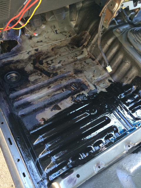

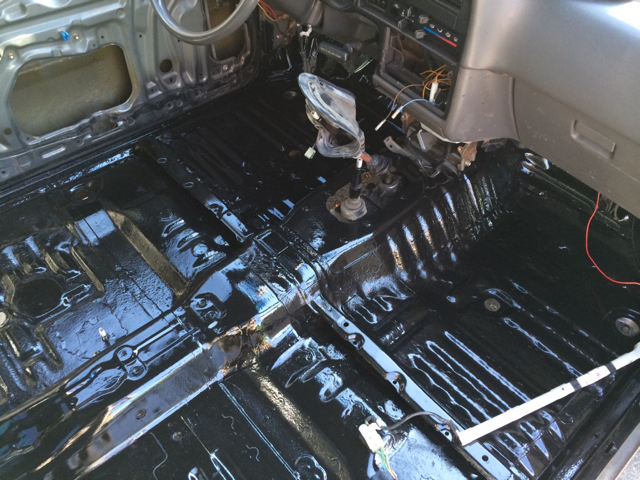

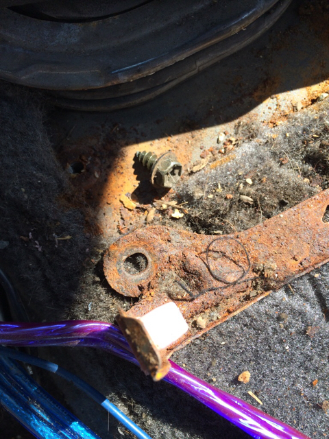

Fullt av rust! Da var det frem med vinkelslipe og stålbørste og mange timer med pussing!
.jpg   ImageUploadedByTapatalk1412764859.272749.jpg (Størrelse: 324.83 KB / Nedlastinger: 50)

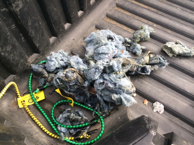

Utrolig hva man finner i en bruktbil. Fjernet mang mange meter med gammel høyttaler og ekstralys-ledninger. Så var det frem med 1 lag med Owatrol olje, deretter 2 lag med bengalakk rust med 10% Owatrol blandet. Prøvde først med Brunox men det holdt ikke i det heletatt.

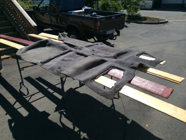

Teppet prøvde jeg å rense men etter 15år med bruk ville ikke flekkene la seg rense. Da valgte jeg å lakkere teppet med Colorbond. Var litt skepsis men det fungerte utrolig bra. Men synes 500,- pr boks var litt drøyt og det måtte 3 boks til for å få det bra. Har ikke tatt bildet sv ferdig resultat ennå.

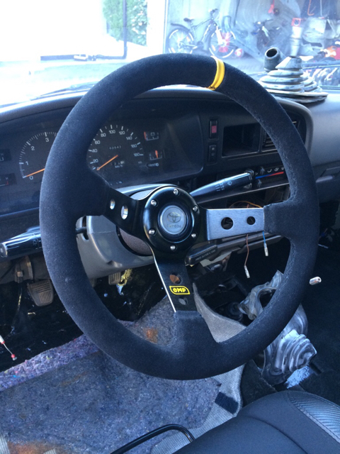

Ny ratt måtte til. Hiluxen sin er så kjipt!

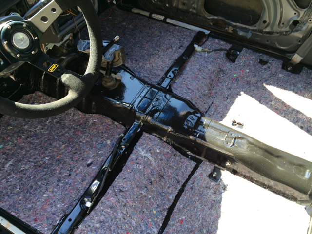

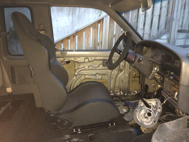

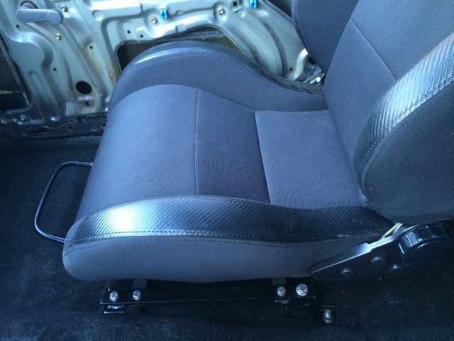

Så var det setene. Det satt skinnseter fra en 4 runner. Veldig behagelig men desverre ødelagt pga all fukt i bilen. Jeg brukte rammen som utgangspunkt for feste til ny seter. Måtte litt custom bygg til med 30x5mm flatstål og mye borring. Biltema seter ble bedre enn forventet. Planen er å bytte de til Recaro eller lingende skinnseter. Følger med på finn.no og håper noe i god stand til ok pris dukker opp.
.jpg   ImageUploadedByTapatalk1412779239.254296.jpg (Størrelse: 341.16 KB / Nedlastinger: 50)
.jpg   ImageUploadedByTapatalk1412779261.589106.jpg (Størrelse: 329.91 KB / Nedlastinger: 47)
Stilig prosjekt! Morro å se at noen holder liv i de gamle japanske firehjulstrekkerne!
Øystein Grønås
Takk for det @Wazza!

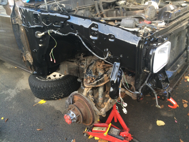

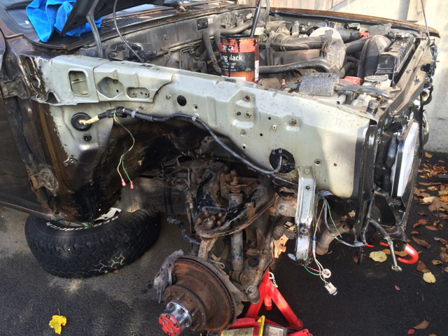

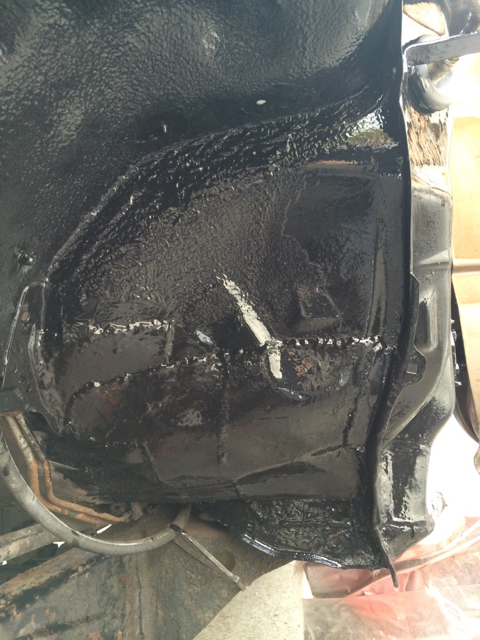

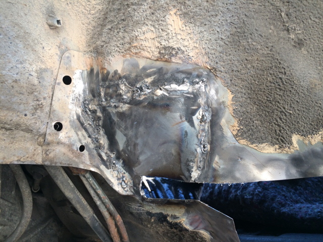

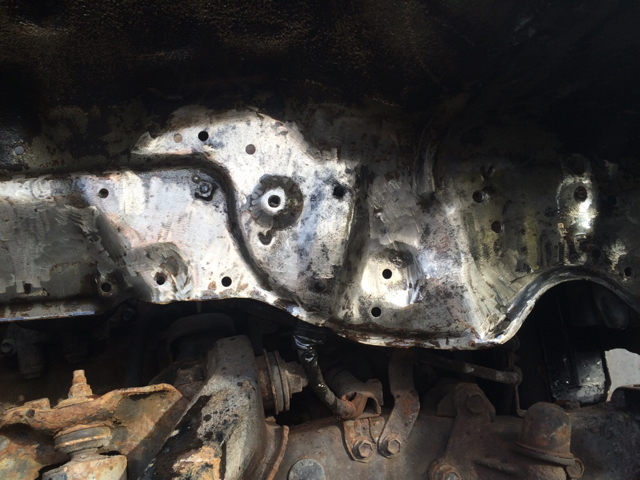

Neste utfordring var å fikse rusten der det var blitt hull. Det viste seg at grunnen til gjennomrusting var fra innsiden, ikke fra utsiden. Fukten hadde kommet seg under teppet og lyddemping og ikke tørket ut. Tar dermed ikke lang tid før skaden er gjort.
.jpg   ImageUploadedByTapatalk1412841656.305750.jpg (Størrelse: 399.21 KB / Nedlastinger: 46)
.jpg   ImageUploadedByTapatalk1412841704.190193.jpg (Størrelse: 369.04 KB / Nedlastinger: 46)
.jpg   ImageUploadedByTapatalk1412841730.709405.jpg (Størrelse: 386.95 KB / Nedlastinger: 45)

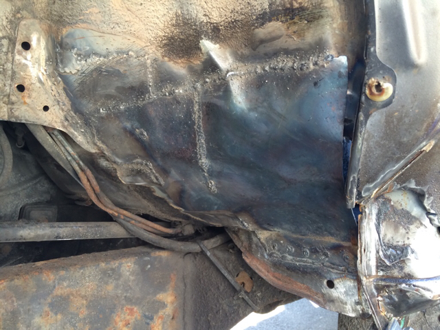

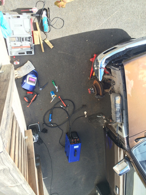

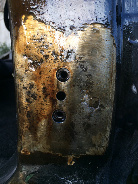

Fant fort ut at det ble for dyrt å sette jobben bort. Da var det bare å oppfylle en guttedrøm om å lære å sveise. Kjøpte MIG apparat fra Tool Farm. Koster litt mer enn andre billig varianter men det funker utrolig bra, og sveiset pent uten gas.
Det var sykt vanskelig i starten. Platene på hiluxen er så tynn. Og med gassløs sveising var det lett å blåse hull. Måtte varme og banke til MYE og til slutt rigget jeg til en biljekk og litt metal for å presse platene på plass. Valgte 1.2mm plate for å gjør det mer holdbar men angret litt etterhvert fordi det ble for stivt å jobbe med (selv om det gikk til slutt)
Så ble det et lag Owatroll, 2 lag bengalakk med 10% Owatroll , tykk lag med understellsbehandling og vokslakk til slutt.

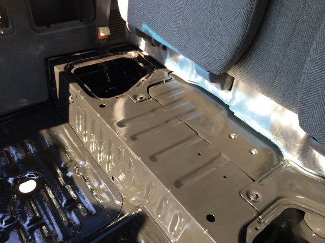

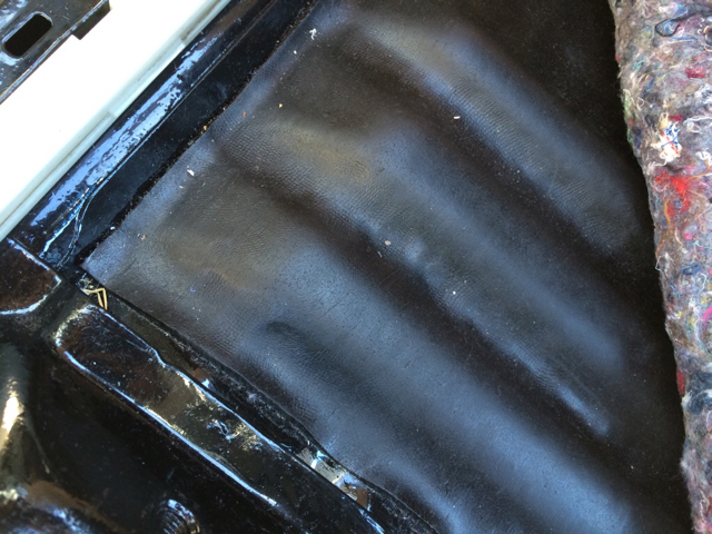

Glemte å nevne at før setene ble montert limte jeg ny gummi lyddempingsmatter som former seg når de varmes, pluss ny filt før teppet ble installert.

Så måtte høyresiden fikses. Heldigvis mindre rust på denne siden.

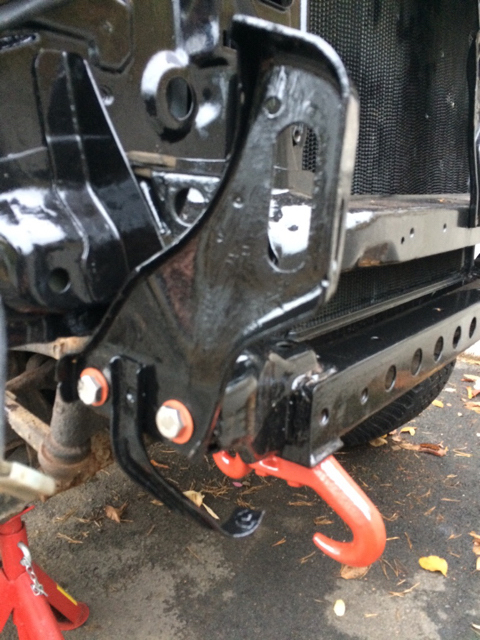

Lakkert støtfanger fester og nye bolter

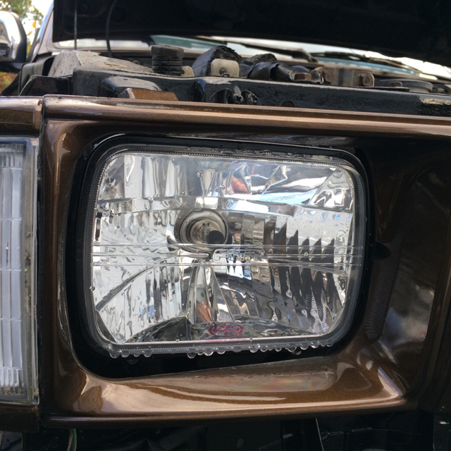

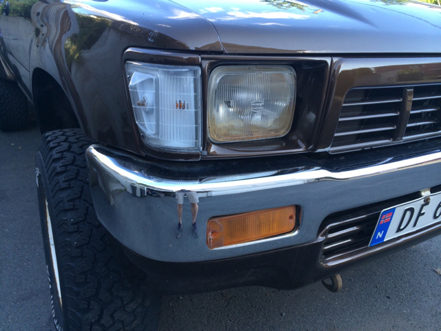

Nye lykter
Før:
.jpg   ImageUploadedByTapatalk1413407725.855475.jpg (Størrelse: 350.84 KB / Nedlastinger: 38)
Etter:
.jpg   ImageUploadedByTapatalk1413407773.905153.jpg (Størrelse: 460.3 KB / Nedlastinger: 37)

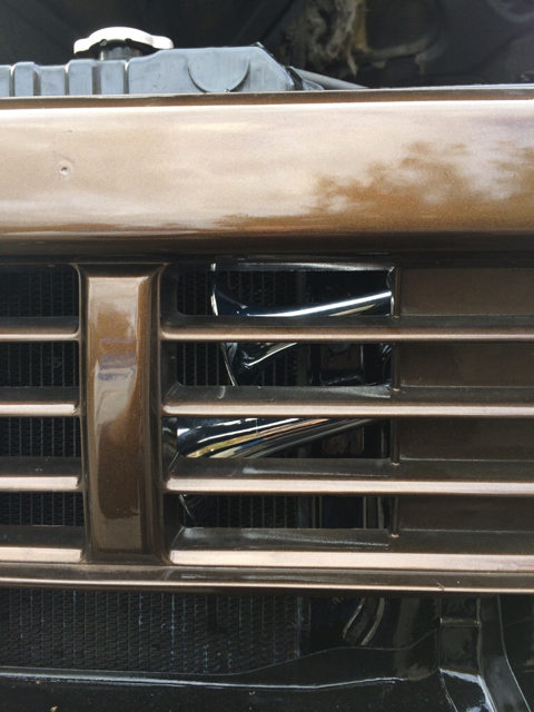

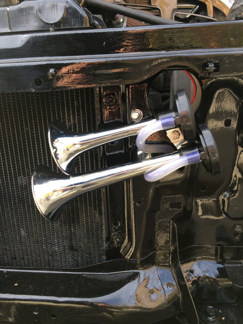

Og ny fløyte:
.jpg   ImageUploadedByTapatalk1413407828.093498.jpg (Størrelse: 391.27 KB / Nedlastinger: 38)
.jpg   ImageUploadedByTapatalk1413407848.611352.jpg (Størrelse: 317.72 KB / Nedlastinger: 37)
Passer flott bak grillen.

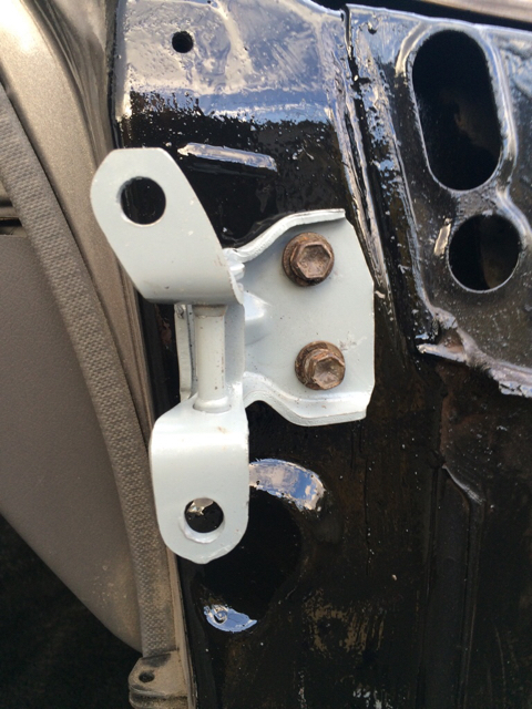

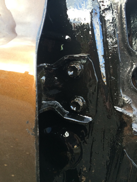

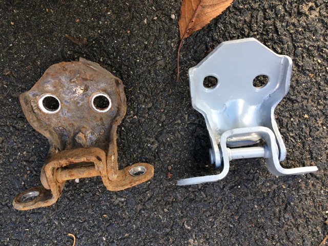

Nye hengslene på dørene. Rusten (nok en gang) pusset og lakkert.
.jpg   ImageUploadedByTapatalk1414395682.031238.jpg (Størrelse: 421.43 KB / Nedlastinger: 36)
Slikt og lakkert med Owatrol olje.
.jpg   ImageUploadedByTapatalk1414395730.232969.jpg (Størrelse: 484.35 KB / Nedlastinger: 38)
Gamle mot ny
.jpg   ImageUploadedByTapatalk1414395783.321892.jpg (Størrelse: 351.77 KB / Nedlastinger: 37)
Montert
.jpg   ImageUploadedByTapatalk1414395805.356931.jpg (Størrelse: 311.92 KB / Nedlastinger: 38)
Ferdig lakkert

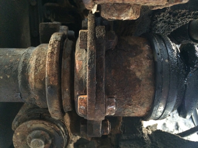

Nye drivakseler skal snart på plass, aldri gjort det før. Kom gjerne med tips!
.jpg   ImageUploadedByTapatalk1414583536.082828.jpg (Størrelse: 196.65 KB / Nedlastinger: 37)
Pokkern, boltene til drivaksel sitter sykt fast. Har prøvd varme og, klarer ikke å løsne de. Trenger hjelp!
.jpg   ImageUploadedByTapatalk1414662413.011845.jpg (Størrelse: 341.22 KB / Nedlastinger: 37)
#15

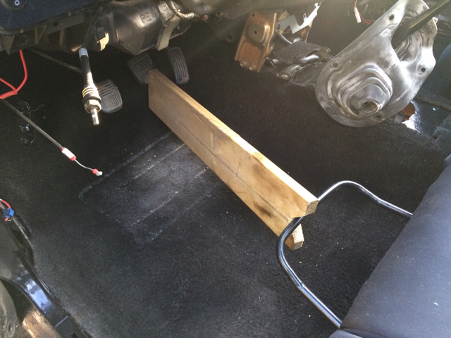

Fikk den løs! Sitter loctite på de boltene og måtte latmansarm til for å få nok moment. Snekret en liten trebit for å holde bremsene på mens jeg løsnet de. For å få nok klaring til å fjerne den løsnet jeg 4 bolter ved nedre bærearm/kule.

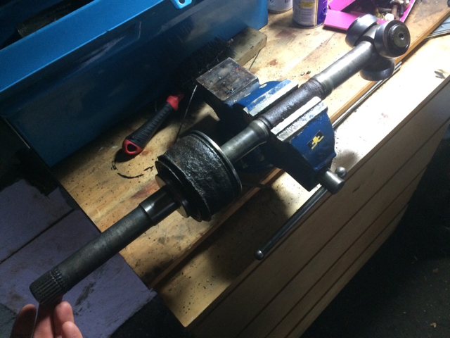

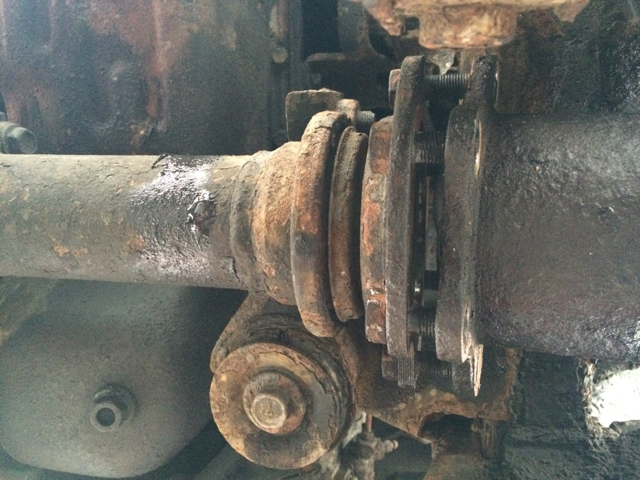

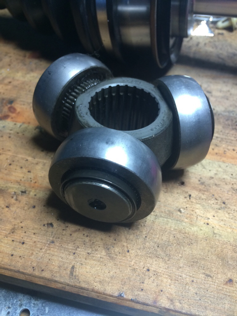

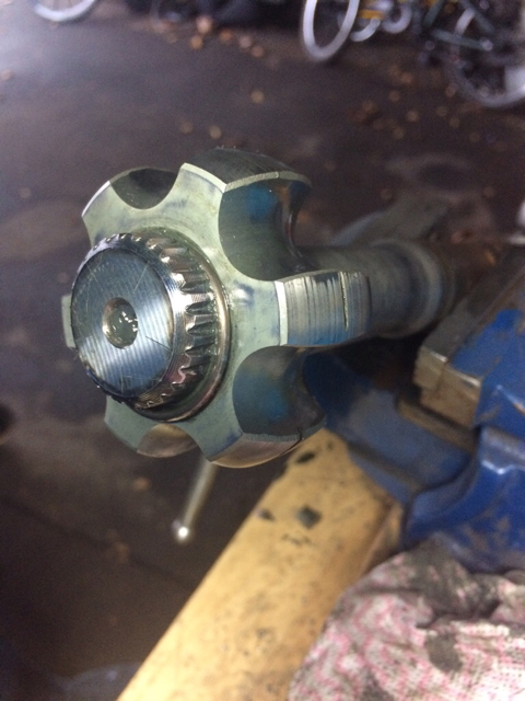

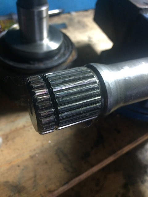

Ødelagt kulelagret. Bytter bare foran forløpelig.
Fikk den ut til slutt. Sitter en låsering som blir ødelagt når du banker den ut. Jeg brukte vinkelsliper fordi jeg klarte å banke løs skrujern. Her see du huset som er kappet av og låseringen.
.jpg   ImageUploadedByTapatalk1415124196.650214.jpg (Størrelse: 308.06 KB / Nedlastinger: 35)
Den satt her:
.jpg   ImageUploadedByTapatalk1415124263.025180.jpg (Størrelse: 287.49 KB / Nedlastinger: 34)
Mulig jeg bytter den. Knaser godt siden det er den der mansjetten var ødelagt.

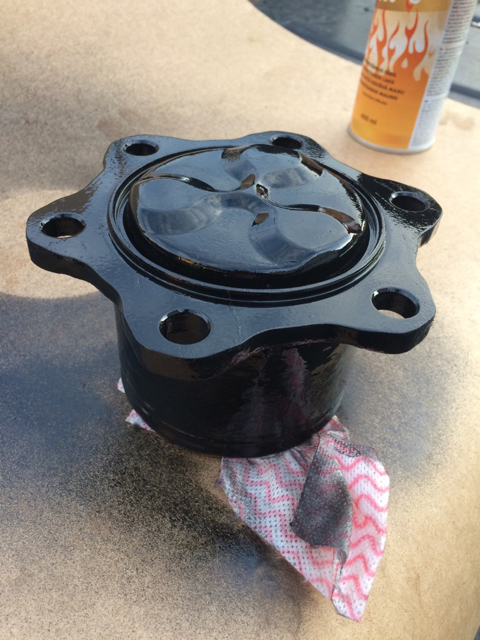

Litt pussing og varmelakk for å få bedre finish. Liker å ha det pent under bilen og det var mye rust her og.

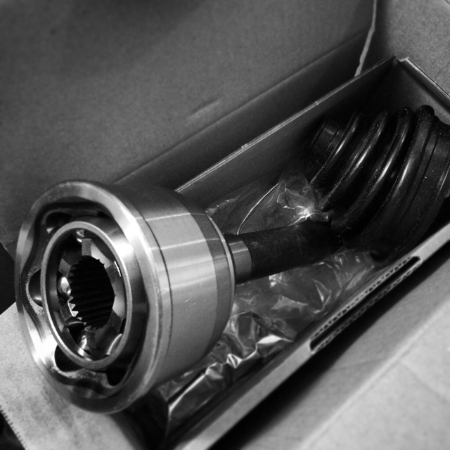

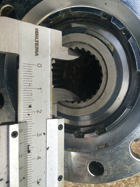

Ny hub ankommet, feil størrelse [emoji20] pokkern. En uke til den riktige kommer i retur ...

Byttet dørhengsler høyresiden imens og justere døren. Nå lukker den uten å måtte løftes.
.jpg   ImageUploadedByTapatalk1415794223.189691.jpg (Størrelse: 351.77 KB / Nedlastinger: 30)
