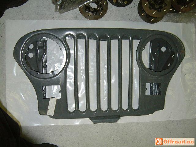

Jeg kunne ikke fine skruer eller bolter i fronten, er fronten pungtsveset? Altså grillen (0||||0)
Det er en 90mod jeg har, KORANDO lang

Grillen er ikke festet i ramma annet enn midt under grillen. Der sitter det en bolt midt i et lite stykke opp i grillen. Og resten er festet til skjermene.
Se på bildet- den sitter i leppa nederst på grillen.
Den bolten jeg nevner har gummiforinger i mellom. Bolten kan være skikelig vriompeis, så spraye med rustløser i ukene før du tenker å skru den av.

Ja da er det bare å sette i gang med å spraye på slik at det er bare å ta den av.

Men det er rart at jeg ikke har sett noen av boltene, da radiatoren var borte.

Det hjelper ikke å ta av radiatoren. Denne bolten er gjemt i "lommen" under grillen- under radiatoren.
