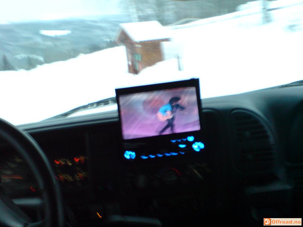

I dag montert DvD spiller i dashbordet med 7" touchscreen. men Ramma jeg har kjøpt bygger for mye ut
Slik at jeg får ikke klemt igjen panelet skikkelig og slik det skal være "må finne på noe lurt her" skjære litt av ramma tror jeg, har ikke lyst til å kappe i panelet
Jeg har også valgt å bruke de originale høytalerne, fordi de spiller faktisk bra nok for meg.
DVD multimediaspillern er en BOSS BV9960 4 X 85W. i DIN mount ramme
Måtte sette inn en Amerikansk bygd spiller i en Amerikansk Bil

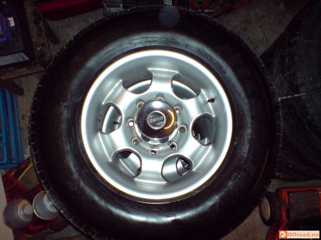

Sommerdekkene mine nå 265/70-17 Yokohama Geolander ATs på ultra 100 felg (de på bildet er solgt)
Vinterdekka mine er 235/85-16 Kumho KC11 originalfelg

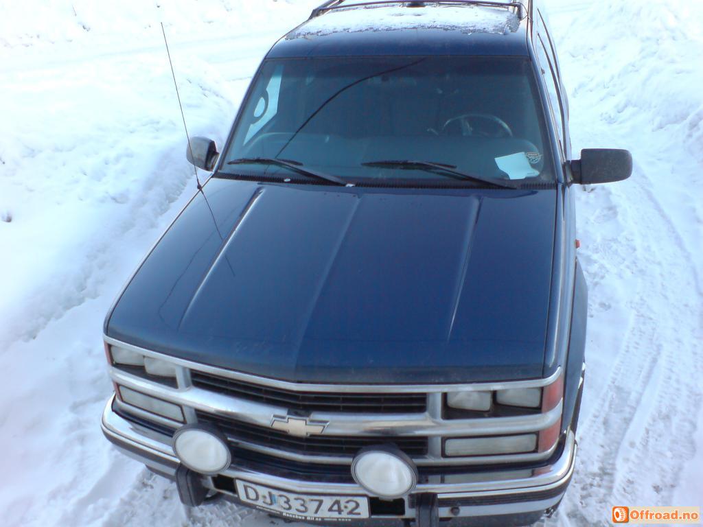

Ekstralysene er av typen Hella 3000. ser faktisk små ut i fronten
De er festa rett i fangern, siden tidligere eier har lagd 4 hull i fangern
har samme problemet som deg med den ramma, ka du foretok dæ for og få panelet påplass?
