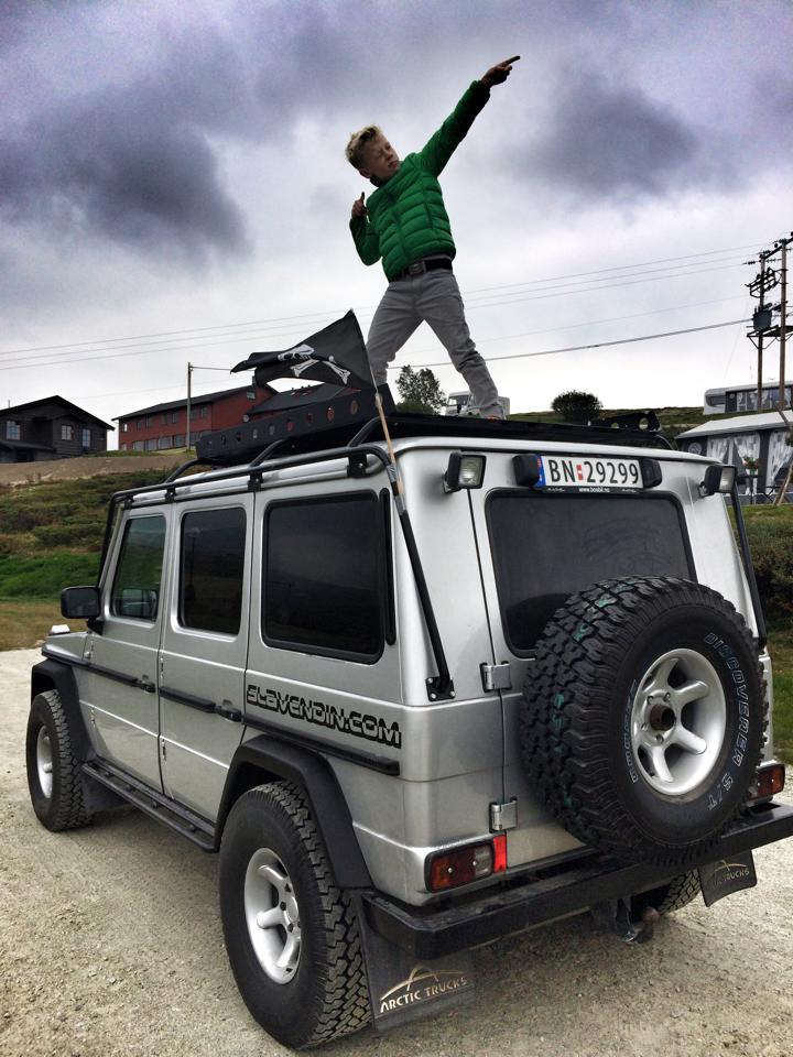

.jpg   10632672_10152330018200778_672649202723522350_n.jpg (Størrelse: 104.69 KB / Nedlastinger: 11)
Kult bilde :thumbsup:
Mener å ha sett at bilen din har en 603A motor med intercooler? kjempemotor,

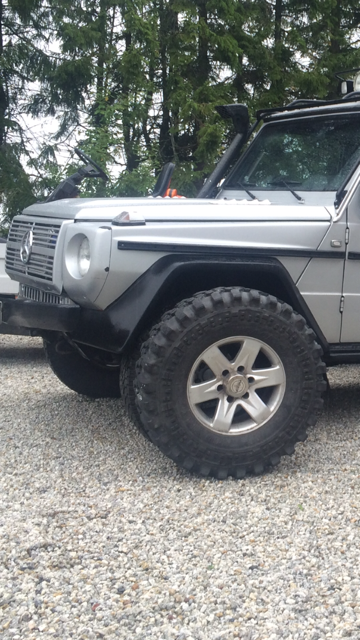

takk for tilbakemeldinger! legger ved et bilde av de hjulene jeg fikk med ekstra til bilen. som sagt står de på feil felger, men 16" felger får jeg vel kjøpt rimelig.. ellers så så jeg en dame som skulle selge nankang 33" med skrudde lastebilpigger for 4000. er dette et bra kjøp? hun visste ikke alder..

alder står på dekksiden :-) aldri vært borti typen... kule felger du har, di som står på bilen. 15" det ja?
BF AT er helt kurante på vinterføre dersom du tar høyde for at du nettopp kjører med disse dekka på vinterføre.

hun trodde de var fra 2006, men var lite brukt. da er de vel for harde så jeg takket nei. det som står på bilen er 15" ja:-)
