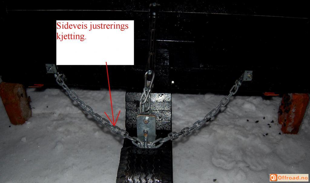

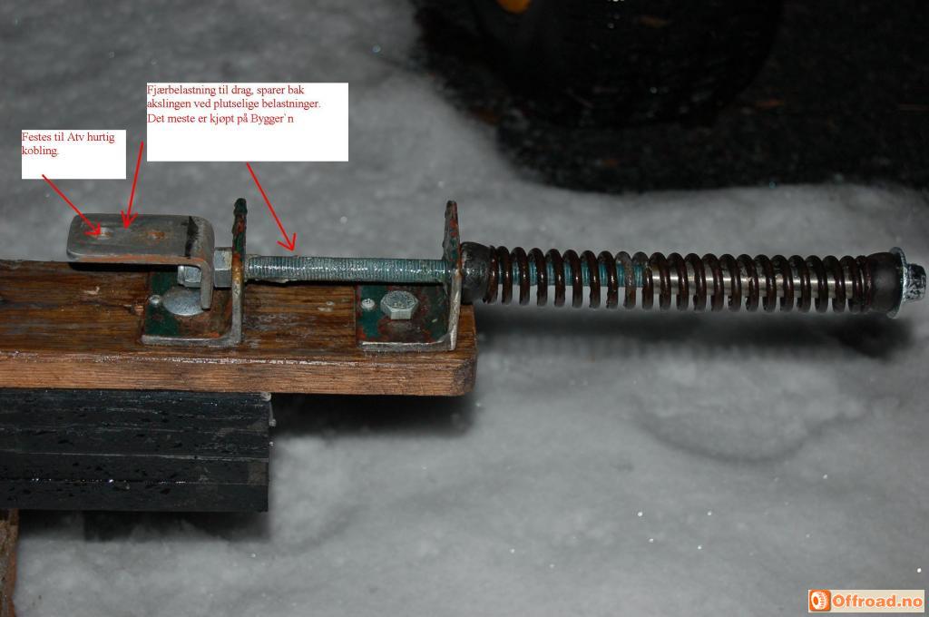

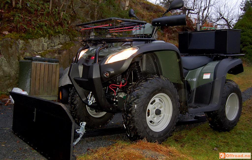

Har laget snøplog selv som kobles på tilhengerkulen med fjærbelastning forran og bak, pluss svingbart skjær. Bruker selvfølgelig en stålkant nederst pga slitasjen. Dette fungerer utmerket, og det tar bare 20-30 sekunder å koble det på eller av.
Det er klart at den ser ikke ut som de man får kjøpt i butikken, men den fungerer kjempefint med vinsjen, å den kostet ikke mer en ca 450-500 for meg å lage.
Kan sikker ta bilde av plogen hvis noen skal lage en slik, selv om den ikke er dirrekte vakker.

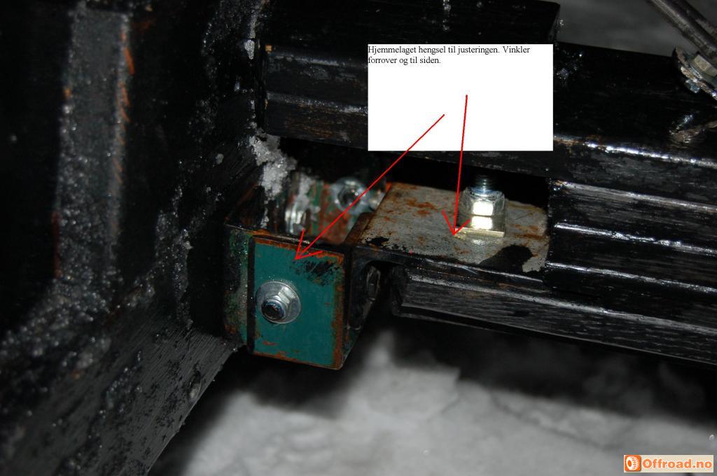

.jpg   DSC_0409.JPG (Størrelse: 124.73 KB / Nedlastinger: 495) Skal prøva å ta noen nær bilder morgen, slik at det er lettere å se hvordan feste, justeringer, og fjærsystem virker forran og bak.

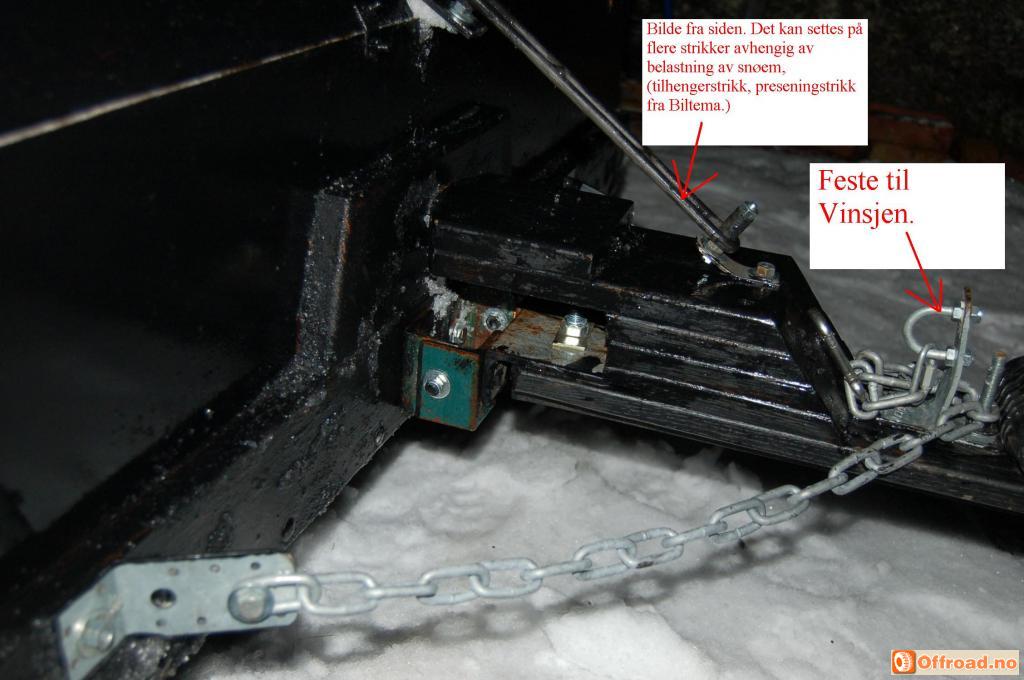

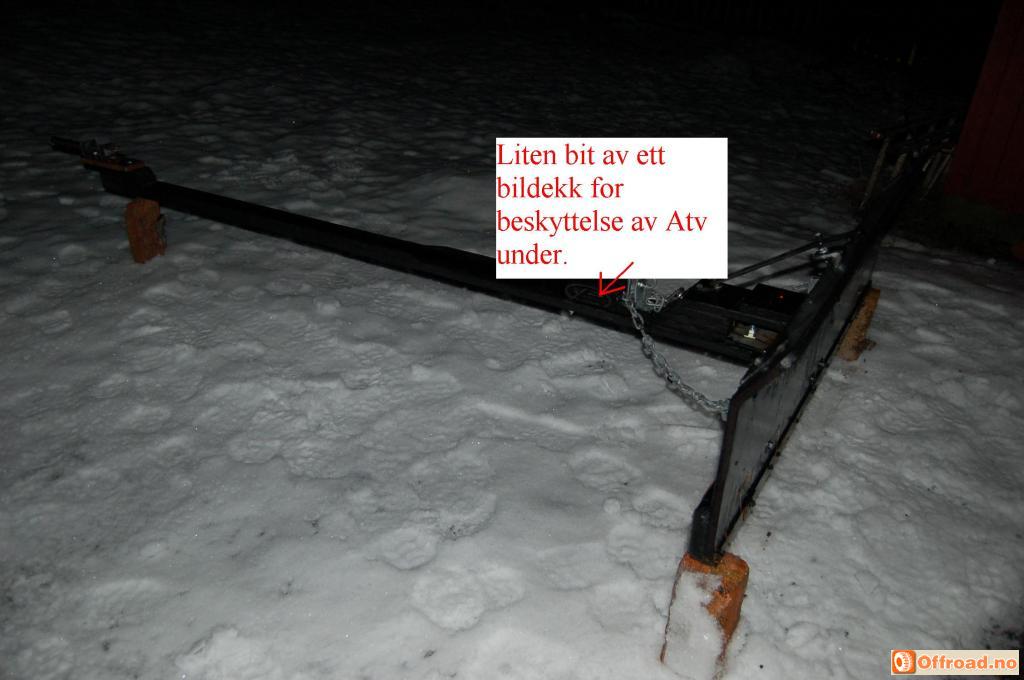

.jpg   DSC_0458.JPG (Størrelse: 74.75 KB / Nedlastinger: 259) Tok noen bilder i mørket.

Plogen + festa er laga av treverk?
<!--quoteo(post=1401507:date=26 Dec 2007, 19:02:name=Jeeps)-->QUOTE(Jeeps @ 26 Dec 2007, 19:02) <{POST_SNAPBACK}><!--quotec-->Plogen + festa er laga av treverk?<!--QuoteEnd--><!--QuoteEEnd-->
Selve plogen er laget i solide vanfaste Forskalingsplater med den glatte filmen, slike får man kjøpt hos byggevare butikker, de tåler veldig mye. Resten er laget av masive solide eikebord. Noe har jeg kjøpt hos Byggern, noe på Biltema, og litt hadde jeg selv. Det er enda ikke antydning til svaketer noe steder når jeg brøyter tung vår snø. Det eneste jeg har gjort er å sette på ekstra pressening strikk forran til skjæret, slik at den tåler mere belastning for skjæret bøyer seg forover.

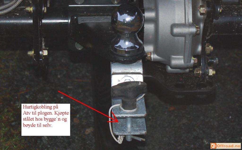

har en arctic cat 500 02,hva fester du den til på under siden frammeTongue http://www.offroad.no/forum/index.php?act=...st&id=14525

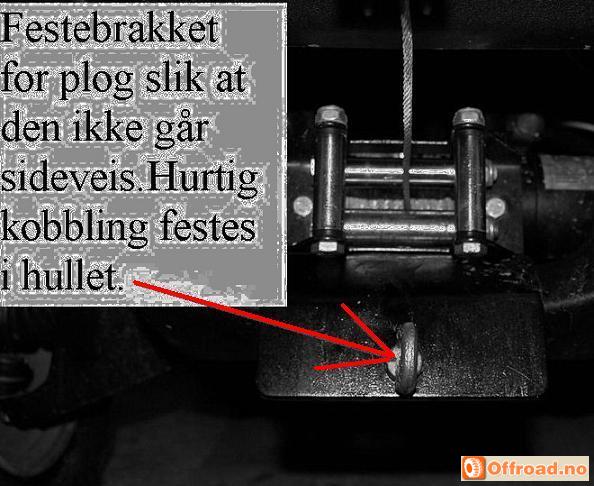

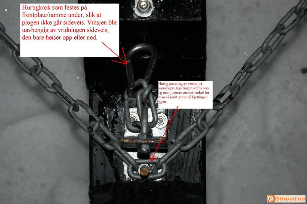

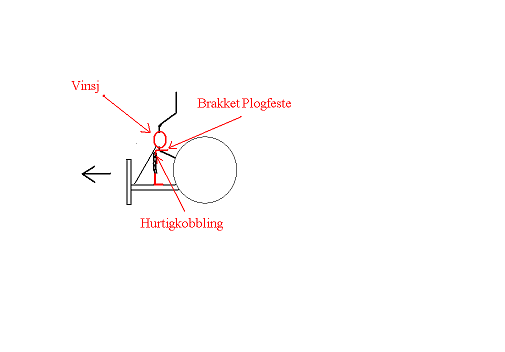

Lagde bare en liten stålplate som går litt ut fra festene til vinsjen med en liten vinkel på. Fester såmed en hurtigkobbling plogen på denne slik at plogen ikke går sidelengst, og vinsjen blir uavhengig av dette. Vinsjen løfterbare opp og ned. Det tar i underkant av ett minutt å kobble plogen på.

Bilde av plogfeste.
