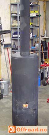

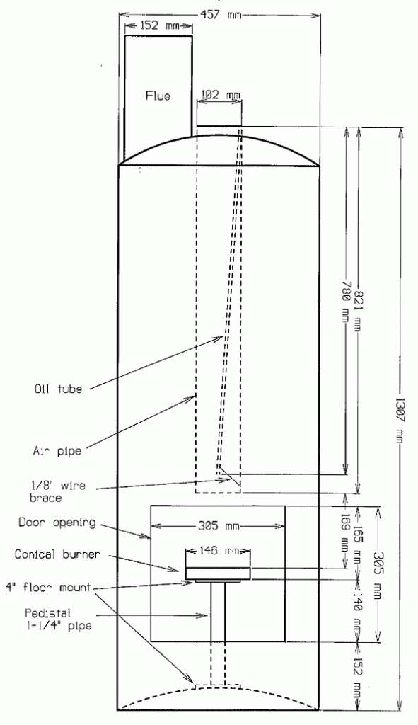

Har tenkt på å lage noe slikt som en spilloljebrenner i lengre tid, aldri blitt noe av, men denne til roger er genial enkel,brenner oljen meget effektivt og ikke minst nesten gratis å lage.Må vel fikse en slik en dag, om ikke for noe annet en for gøy:

Du kan/skal bruke spillolje,du treng bare å varme opp brenneflata så mye at olja anntennes seg selv.
Dem sier at man kan bruke en gassbrenner får i varme opp brenneren.
Denne skal jeg lage [Bilde: smile.gif]
Fått tak i varmtvannstank no og skal ta bilder mens jeg lager en slik brenner.

En trenger ikke å forvarme oljeskålen for å få den til å brenne, dette var bare noe Roger gjorde for å få den til å begynne å brenne skikkelig med matolje,han prøvde bare for å prøve,kjøpte faktisk ny matolje på butikken for å teste den,hehe. Dette kan du ungå med å lage aluminiumsbrennskålen tynnere slik at den blir lettere varm!
Ved bruk av spillolje, kan en bare la oljen dryppe ned i skålen, for så å anntene den med litt papir eller lignende, når det begynner å brenne blir aluskålen fort så varm at oljedammen koker og det er oljedammpen over selve dammen som brenner,enkel og genialt.
Grunnen til at Brennskålen er konisk er at dammen ikke skal være større en at temperaturen er høy nok til å få mengden olje til å fordampe. Dvs, ved lav oljeforbruk er det lite olje og liten fordampningsoverflate,og en trenger liten varme for å få oljen til å fordampe. Øker man på oljekrana, blir dammen progresivt større(oppover i konen),men en får mere varme,noe som igjen klarer å fordampe mere olje. At dette bør gå hand i hand,er for å unngå gjennsoting av brennskålen/brennere.

Ovnen forurenser kansje mye i starten,men når den blir skikkelig varm skal det ikke forurense mye.
Samme prinsipp som kat. på biler,den er laget for å bli jævlig varm for å brenne opp avgassene.

Joda...jeg bygger jeg...har bare ikke hatt tid til å bli ferdig.
Har bare å lage døra ferdig og det lille røret som skal ned i midten
