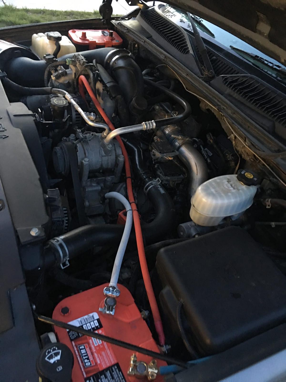

Jeg har satt opp ei ekstra batteri hylle på høyre siden av bilen.
Over hylle står det i dag ei blikk plate (som vil hindre meg i å ha 2 identiske batterier i bilen pga høyde mellom batteri og stag).
Er det noen som har erfaring med å fjerne staget høyre side på en Chevrolet Tahoe 2002 modell? Blir ramma/fronten for myk?
Får man tull på en EU kontroll?
Evt finnes det et lengre stag å få kjøpt? Som gir nok høyde til et ekstra batteri.
Ser det er i dag mange som har fjernet staget.....

Denna tänker du på? Som går över batteriet . Min är borta då jag satte in topp polat batteri i Duramaxen. Inte min bil på bilden
För frontens del så har jag inte märkt något, EU kontroll svarar jag inte för.
//M

Var i tvil om jeg kunne fjerne den. Verkstedet kunne heller ikke gi noe enentydig svar.
Ser av Amerikanske nettsider, at staget er fjernet ved montering av 2 batterier.
Regner med jeg må gjøre det samme for å ha nok start strøm....
