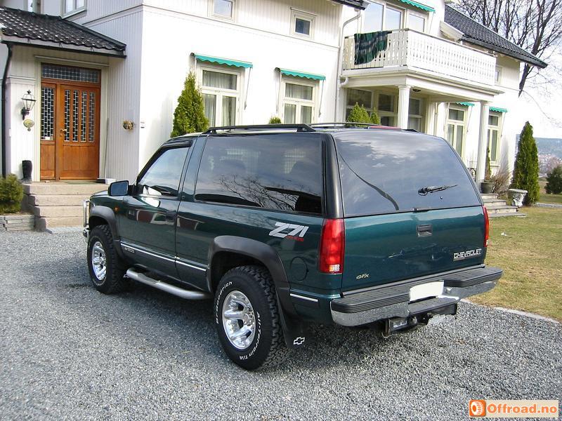

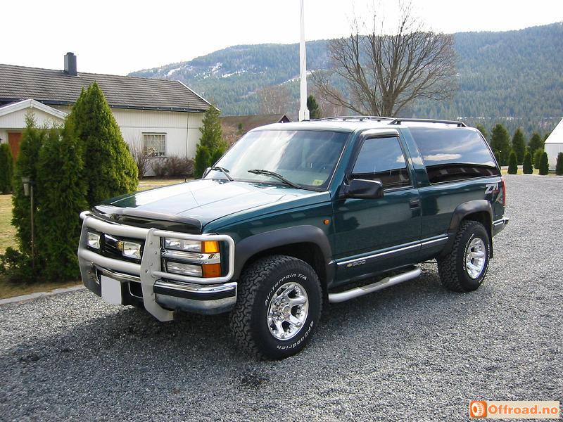

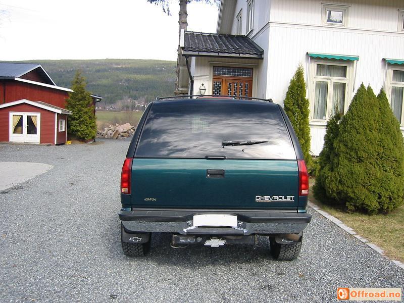

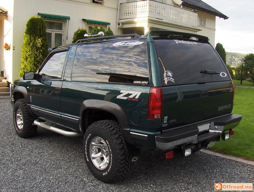

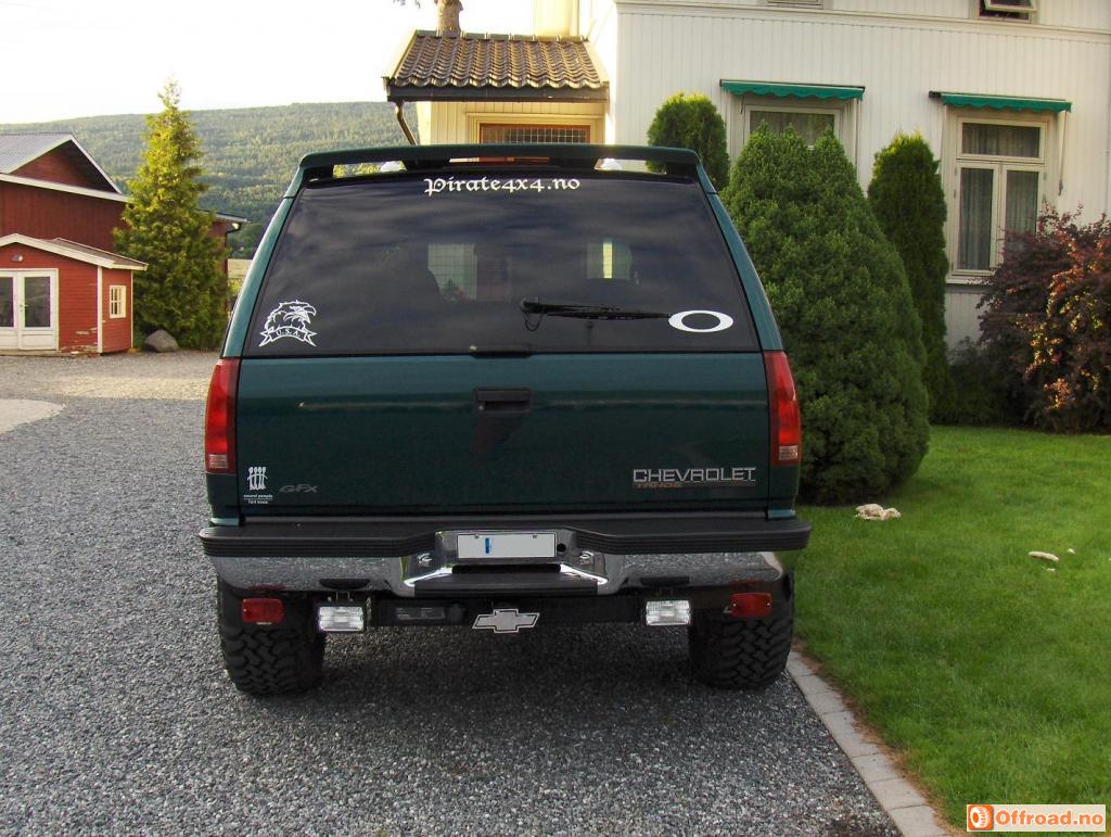

Bilen ble innkjøpt i august 2003, og hadde da en skade i bakfangern.

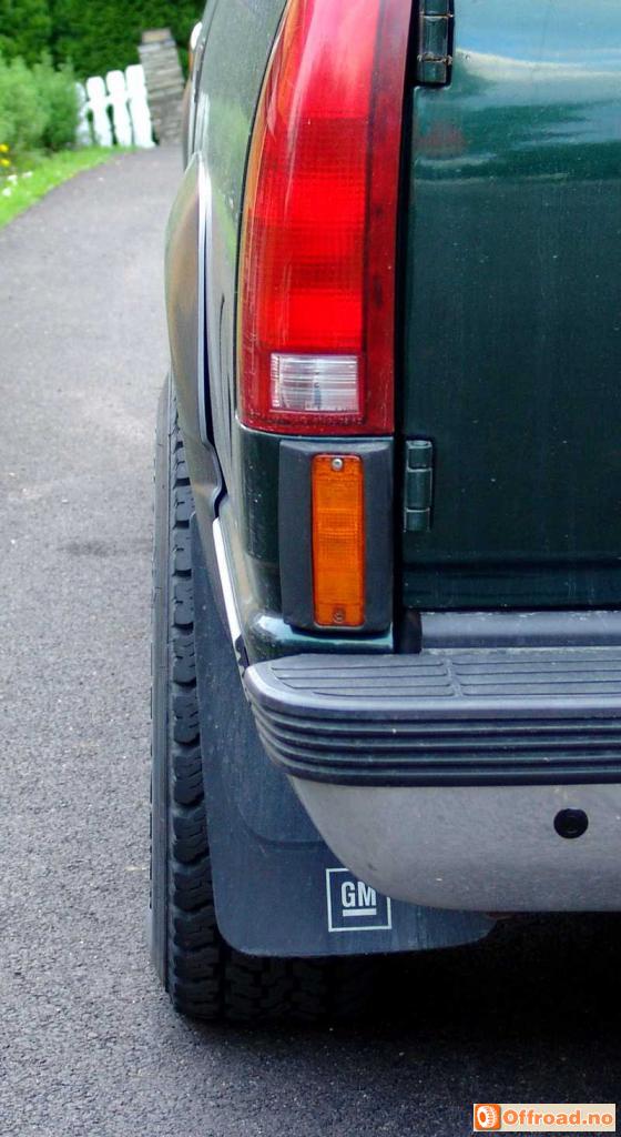

Privatimportert fra Canada i 1997, så den har blant annet ikke de "fæle" blinklysa bak.
Den har også bakluke, og ikke "barn doors" (cargo doors) som alle andre i Norge.
Det var allerede montert godkjent kufanger og stigtrinn, pluss de wind deflectorene over vinduene.
Det første jeg gjorde var å kjøpe noen nye sommerfelger, og no passende gummi til disse.
Jeg monterte også to ekstralykter på en selvlaga brakett inni kufangern.
Det ble også montert nye skettlapper, da BFG AllTerrain spruta mye stein..

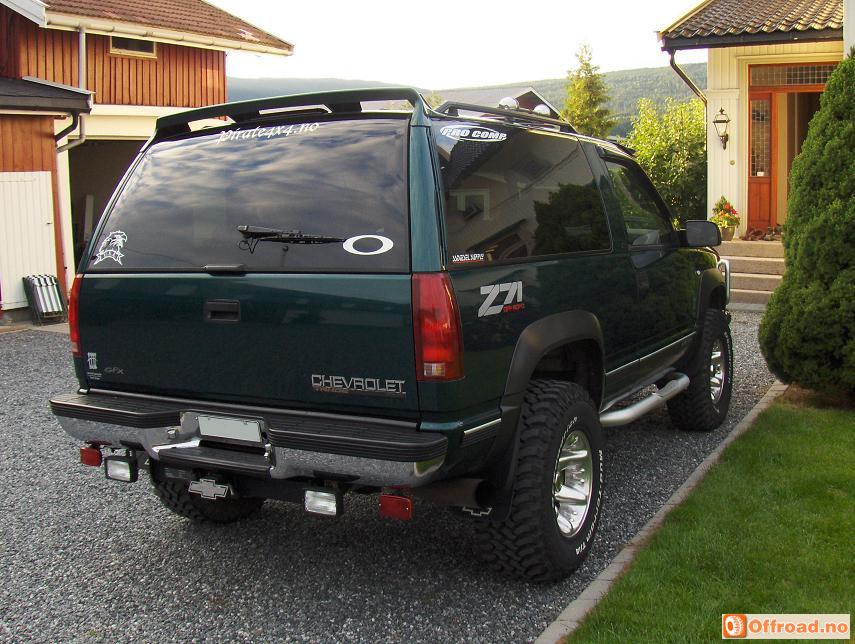

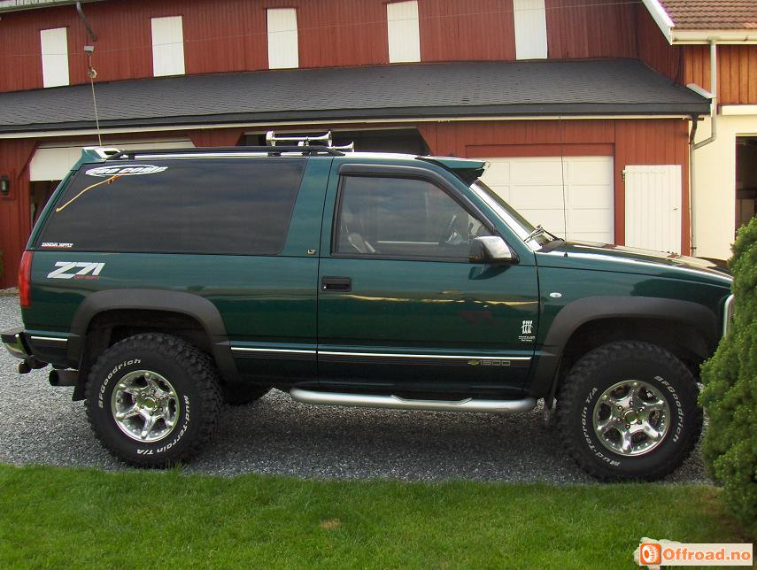

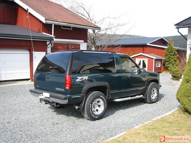

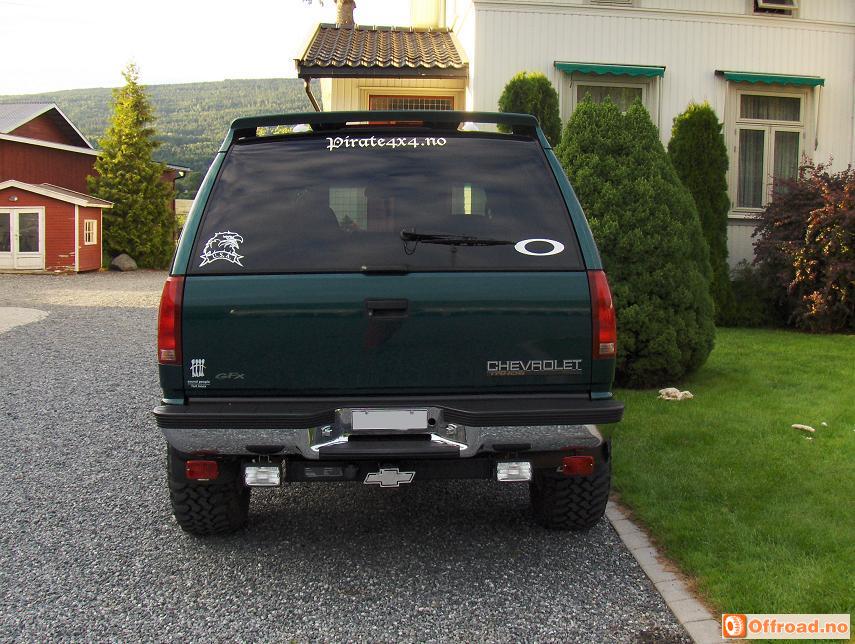

Her er de første bildene jeg har av bilen, våren 2004:
.jpg   1_1.jpg (Størrelse: 95.4 KB / Nedlastinger: 257)
.jpg   2_1.jpg (Størrelse: 120.14 KB / Nedlastinger: 304) [attachment=13025:atta
chment]
.jpg   4_1.jpg (Størrelse: 107.21 KB / Nedlastinger: 226)
.jpg   5_1.jpg (Størrelse: 119.62 KB / Nedlastinger: 258)

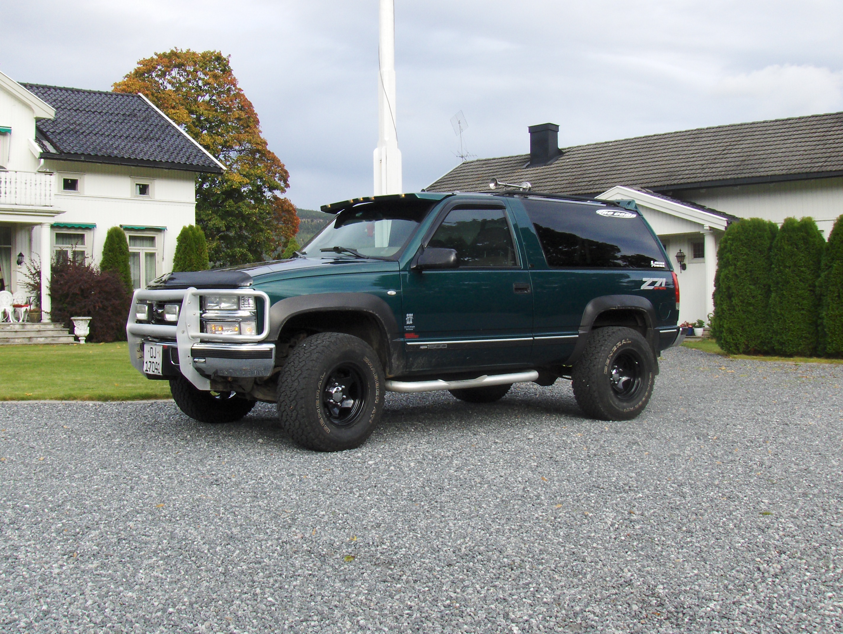

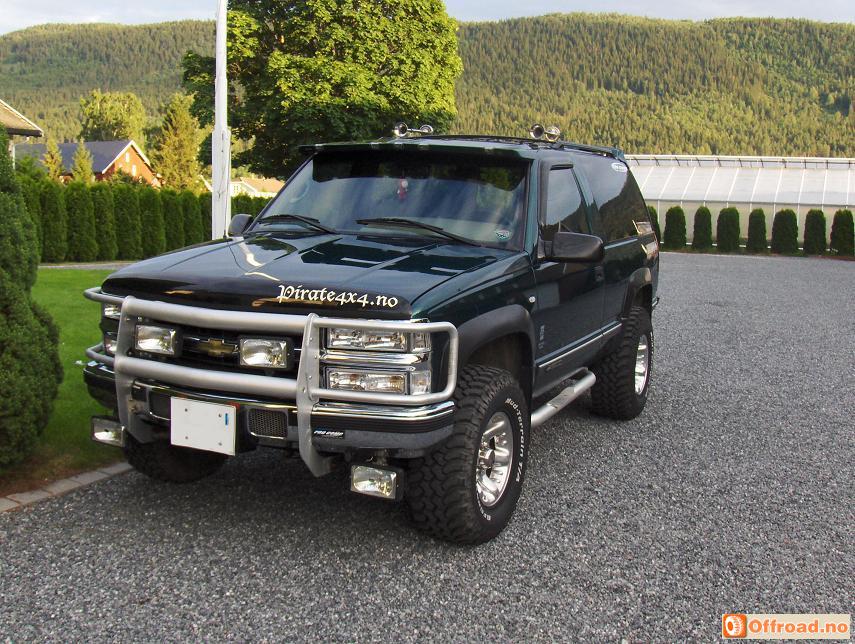

..og her er den sommern 2007:
.jpg   1_2.jpg (Størrelse: 104.65 KB / Nedlastinger: 265)
.jpg   2_2.jpg (Størrelse: 139.98 KB / Nedlastinger: 351) [attachment=13152:atta
chment]
.jpg   4_2.jpg (Størrelse: 115.23 KB / Nedlastinger: 241)
.jpg   5_2.jpg (Størrelse: 111.58 KB / Nedlastinger: 278) [attachment=13155:atta
chment]
.jpg   Tahoe_139.jpg (Størrelse: 1.97 MB / Nedlastinger: 216)
.jpg   3_1.jpg (Størrelse: 125.42 KB / Nedlastinger: 248)
.jpg   3_2.jpg (Størrelse: 118.97 KB / Nedlastinger: 294)
.jpg   6.jpg (Størrelse: 95.9 KB / Nedlastinger: 350)

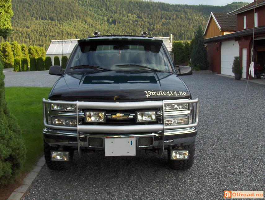

Kufangern er en Warn Transformer, og er godkjent i vognkortet.
Stigtrinna er av ukjent merke..

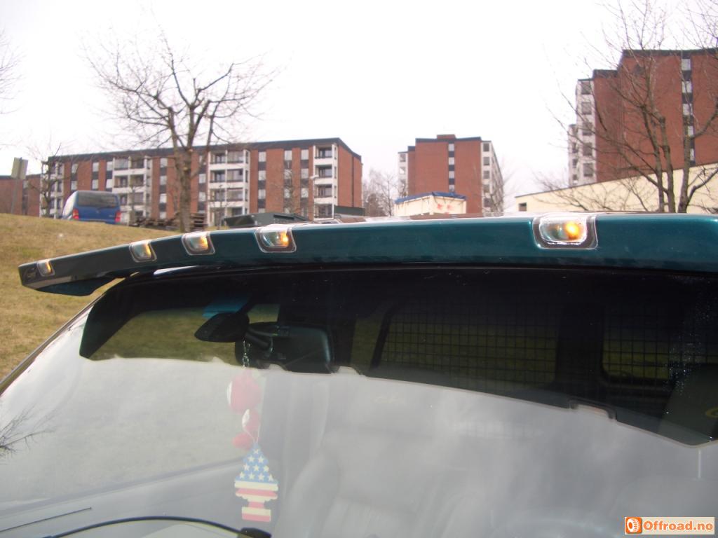

Gangstercapsen kom originalt med oransje lykteglass, men siden jeg hadde fjerna alle andre oransje lykteglass på bilen ble jo det for dumt.. Kom over en kar i statene som var grei og lagde et sett med klare glass til meg. Ikke verdens beste passform, men de gjør jobben!

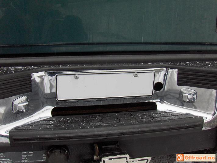

<b>Lite skilt bak</b>
Jeg troppa opp på BT, og spurte forsiktig om man virkelig har lov til å bøye på kjennemerker.
NEI, sa gubben, må du bøye det? Jaaaaa....
Han blei med ut og kikka, og det var den naturligste sak i verden at jeg skulle få lite skilt bak.
Hvilken stasjon? BT Lierstranda Drammen.
.jpg   diverse_028.jpg (Størrelse: 55.48 KB / Nedlastinger: 168)

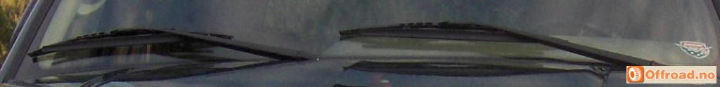

<b>Bytta viskerarmer</b>
Vindusviskerarmene hadde tydeligvis vært i krigen, og det samma ser jeg på de fleste Chevyer av min årgang. Dissa måtte enten opplakkeres eller byttes ut.
Fikk høre at lakkering ikke varte særlig lenge, så det blei med nye.
.jpg   viskerarmer.JPG (Størrelse: 15.25 KB / Nedlastinger: 191)
De var et helvete å løsne, men med mye makt, tålmodlighet (yeah right) og rustløser gikk det da til slutt..

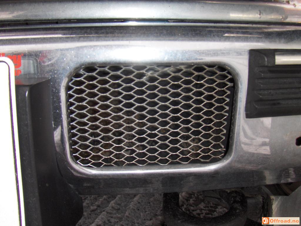

<b>Grill/netting</b>
Sjølve grillen på bilen er så godt skjult bak kufanger og ekstralys at den gidder jeg ikke gjøre noe med.
Men alle Chevy 6,5 diesel har hull i frontfangern. Disse leder ekstra luft til radiatoren, og det anbefales ikke å plassere ekstralys inni hulla.
Ikke det at det er så varmt i Norge om sommern men...
Jeg putta inn en nettinggrill fra Torshov Bilrekvisita bak hulla, så dem ikke ble så tomme..
.jpg   Grill_uten.JPG (Størrelse: 4.87 KB / Nedlastinger: 135)
.jpg   Grill_med.JPG (Størrelse: 6.67 KB / Nedlastinger: 131)
.jpg   diverse_017.jpg (Størrelse: 105.92 KB / Nedlastinger: 161)

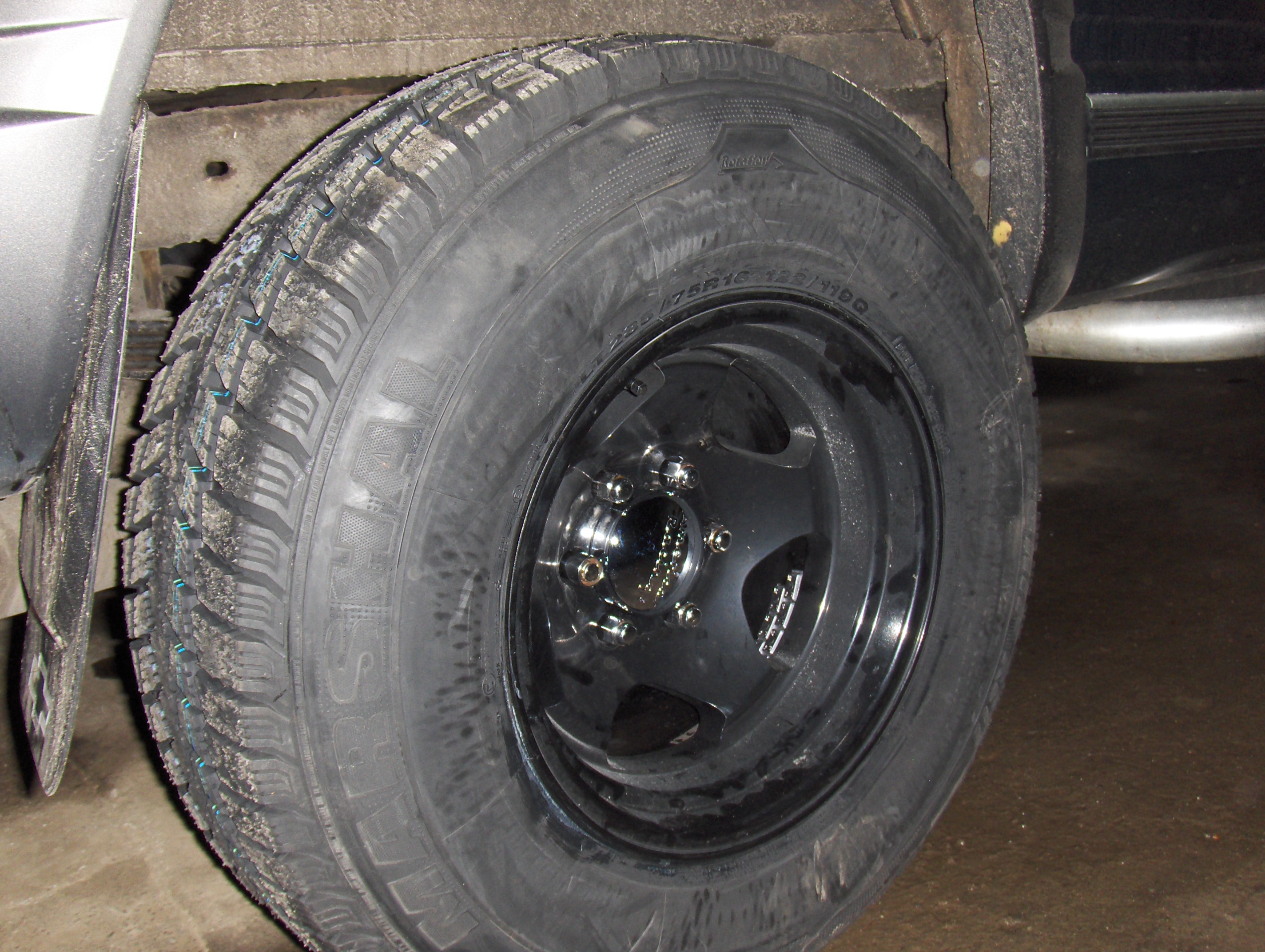

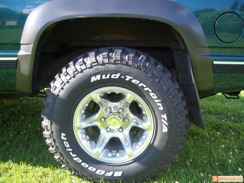

<b>Felg/Dekk</b>
Sommerfelger er fortsatt American Racing Polished Atlas i 8x16" foran og 10x16" bak.
På dem sitter BFGoodrich MudTerrain i størrelse 305/70-16 (ca 33")
.jpg   Felg_6.JPG (Størrelse: 125.49 KB / Nedlastinger: 180)

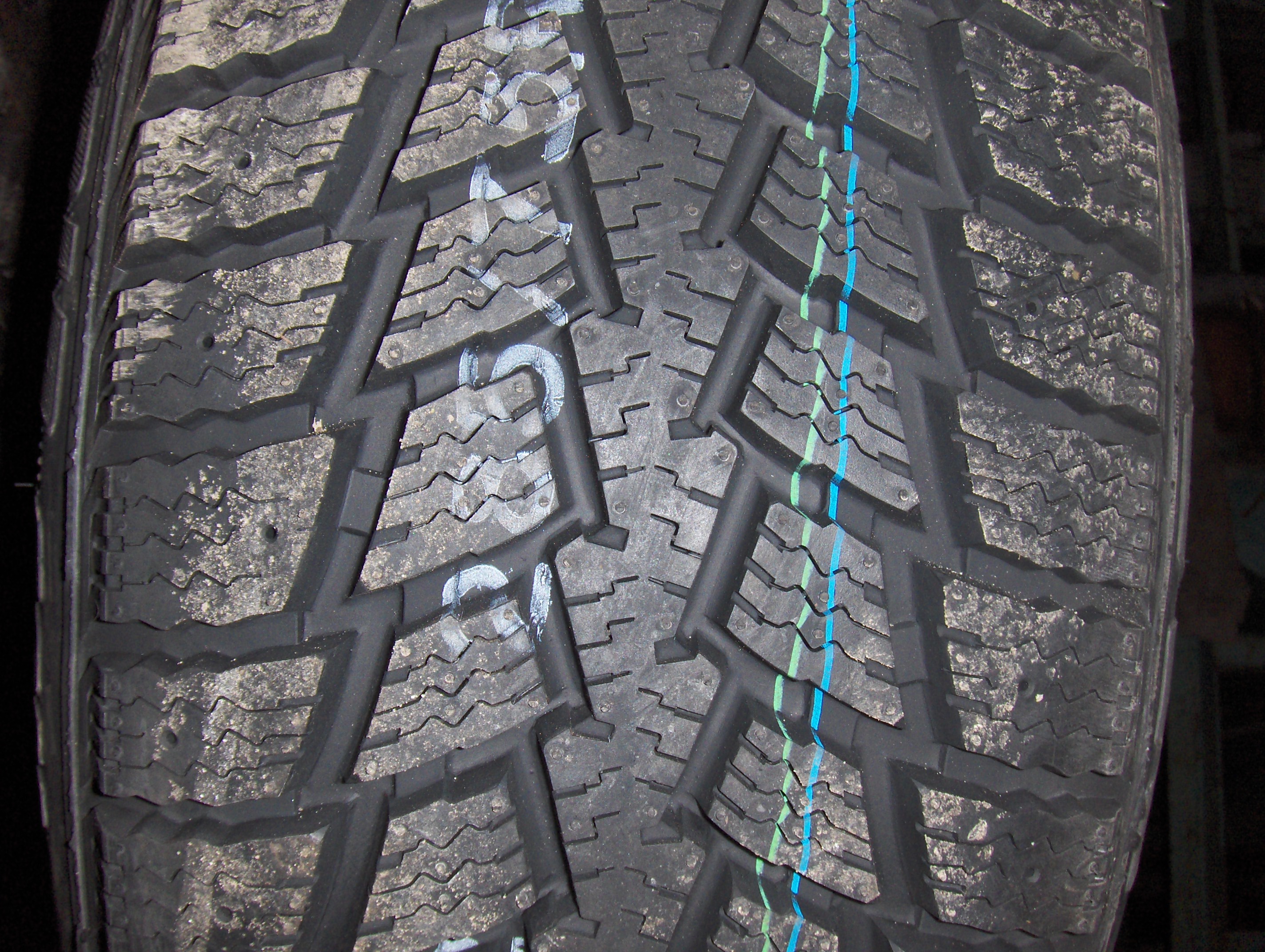

Vinterfelga er Ultra 50 i 8x16" foran og 10x16" bak. Pulverlakka svarte.
Vinterdekka er Marshal Powergrip KC11 i dimensjon 285/75-16
.jpg   Motorbytte_052.JPG (Størrelse: 1.44 MB / Nedlastinger: 143)
.jpg   Motorbytte_055.JPG (Størrelse: 1.87 MB / Nedlastinger: 145)
.jpg   diverse_023.jpg (Størrelse: 91.83 KB / Nedlastinger: 156)

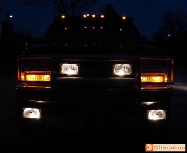

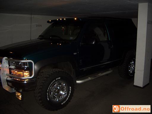

<b>Lamps&Lighting</b>
.jpg   Lysa_fronten.JPG (Størrelse: 100.76 KB / Nedlastinger: 178)
.jpg   Lysa_bak.JPG (Størrelse: 141.01 KB / Nedlastinger: 176)

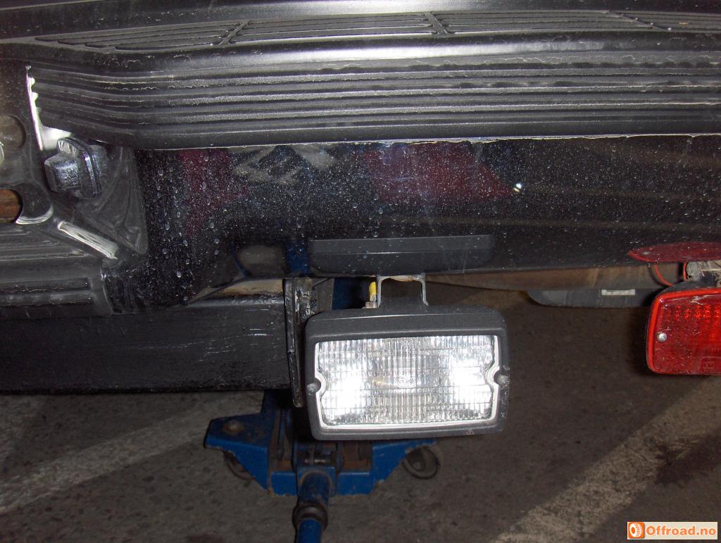

<b>Ekstralamper</b>

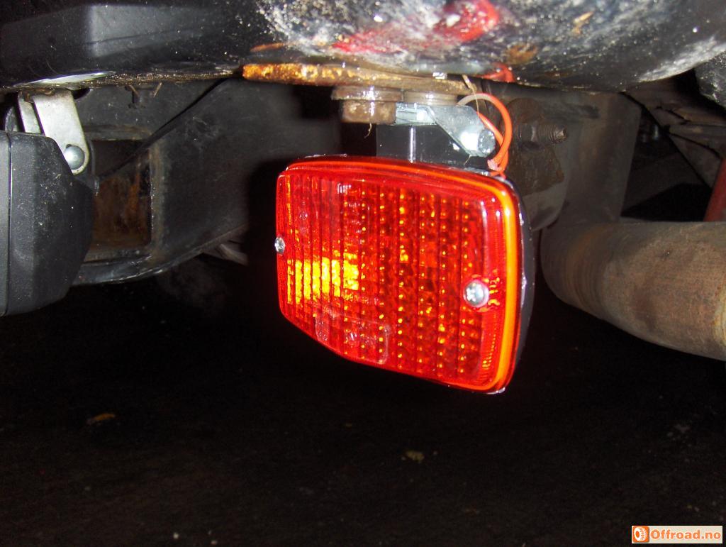

Som tidligere nevnt monterte jeg først to ekstra fjernlys, og etterhvert ble det to til.
Joda, de under fangern er jo ikke verdens mest praktiske, men de gir så fint lysbilde i mørket..
Lampene er Bosch Profi, og jeg kan skrive under på at de tåler en støyt.
Jeg har sjøl borra parklys inn i lampene, og resultatet blei bra.
Parklys i form av 10mm Super White LED fra Clas Ohlson. Lodda på en resistor, og brukte silikon for å feste og tette 100%.
Det som er viktig å huske på når man borrer inn parklys i lamper, er å være forsiktig med reflektoren.
Start med et lite borr, og gå opp 3 mm pr borr. Detta er så ikke belegget inni reflektoren skades.
Det var ingen fester i kufangern til lamper, så vi sveisa en bar som vi satte dem på

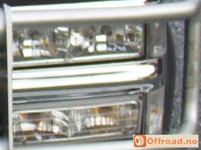

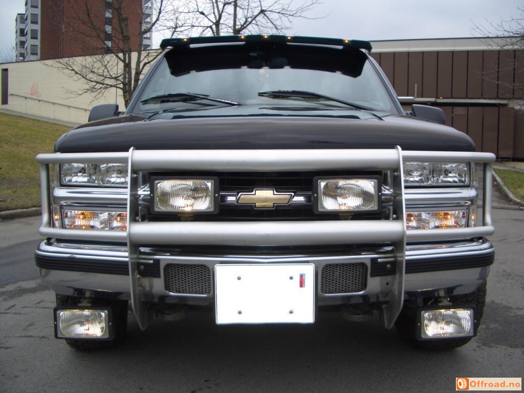

<b>APC frontlamper</b>
Jeg synes ikke de originale lampene forran var særlig pene, så jeg bytta ut alt med nye lamper fra APC.
Dissa ble kjøpt hos Steinar Stolen, men finnes til en mye billigere penge på eBay.
...men om kvaliteten på de billigste på eBay er særlig bra.....kan vel diskuteres!
Vises egentlig best i det første innlegget i garasjen her.
Synes det gjorde fronten på bilen 10 år nyere.
.jpg   Gamle_lampene.JPG (Størrelse: 12.53 KB / Nedlastinger: 126)
.jpg   Nye_lampene.JPG (Størrelse: 19.61 KB / Nedlastinger: 163)
Begge de viste lampene har 9006-pærer (HB4) som nærlys og 9005-pærer(HB3) som fjernlys.
Jeg har kobla opp det originale lysoppsettet fra statene, så nå er det 3 5W parklys på hver side, og 2 av dem blinker med 21W.
Ledningene var bare klippet, så jeg skjøta det sammen igjen.
Pæreholder til de ytterste lysa var fjerna, og mener nye kosta ca 80kr stykket på Bergheim.
<b>Lys i GC</b>
Lysa i gangstercapsen er 5 stk orange pærer med klart glass.
Dissa glassa fikk jeg spesiallaga fra en kar i statene som hadde produsert sånne til eget og andres bruk før.
Jeg kan dessverre ikke skaffe til andre, da han ikke gjør dette lenger og jeg ikke gidder å "mase" på vegne av andre..
Siden bilen ikke er 2,40m bred, er det kun lov med 3 "markeringslys" på taket, så jada, her kjører jeg nok en gang ulovlig.

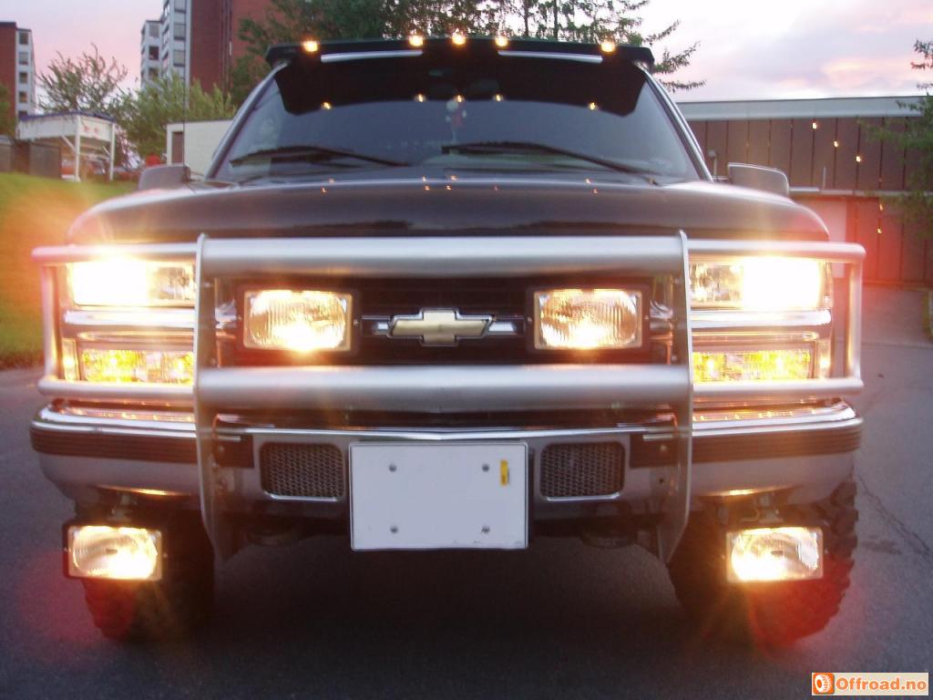

Her er et bilde av alle 15 parklysa i fronten:
.jpg   Tahoe_90.jpg (Størrelse: 20.19 KB / Nedlastinger: 181)
Og her et bilde av park+hovedlys
.jpg   Lysa_fronten_2.JPG (Størrelse: 84.69 KB / Nedlastinger: 160)

<b>Ryggelys</b>
Ryggelysa er satt på egen bryter, så dem funker som både ryggelys og signallys/arbeidslys.
Med signallys mener jeg at jeg kan blinke på kompiser jeg ikke rakk å hilse på.
De er vippa lett oppover, så de treffer midt i fleisen på folk som ikke vet å holde avstand..
Lampene er vanlige arbeidslamper kjøpt på Torshov, og det er satt i 100W pærer.
.jpg   diverse_004.jpg (Størrelse: 122.93 KB / Nedlastinger: 152)

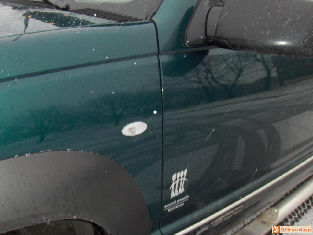

<b>Blinklys</b>
Blinklysa foran er nevnt over.

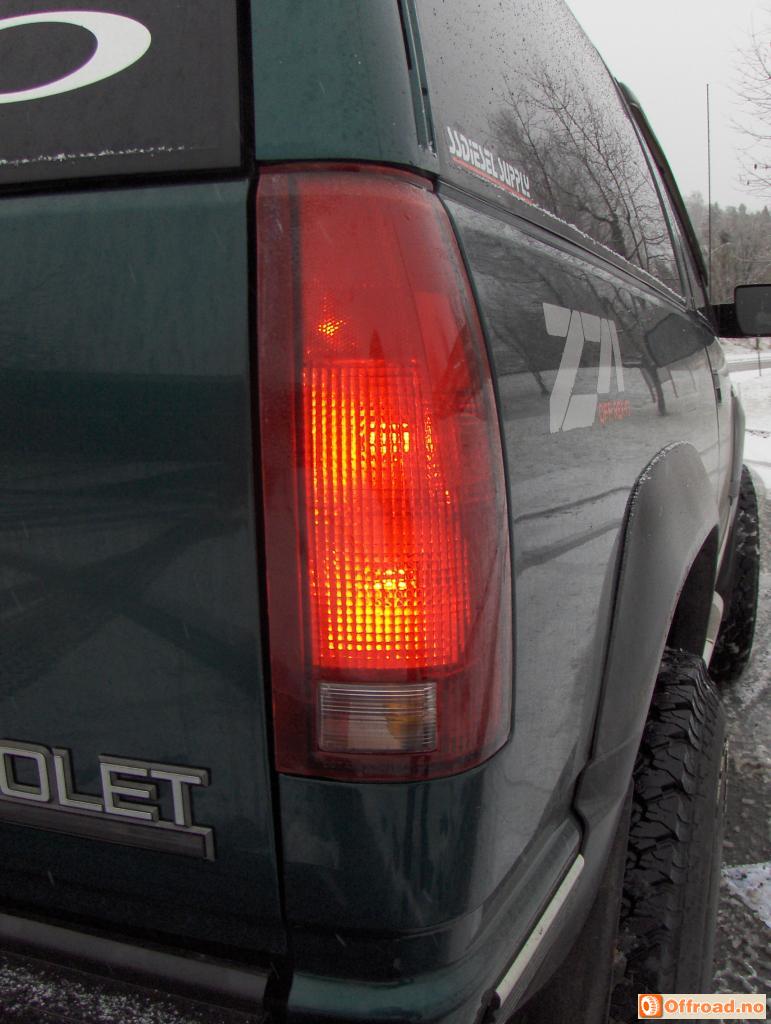

På sidene har jeg bytta ut de "originale" (det er jo ikke lys der originalt) med noen hvite fra Biltema.
Mener å huske dem var til Skropel Omega, men med litt modifisering og dobbeltsidig teip passa dem til Tahoe..
.jpg   diverse_016.jpg (Størrelse: 64.39 KB / Nedlastinger: 147)
Etter dette bildet ble tatt er lysene endret til hvite fra Ford Escort MK3. Mye penere, og ingen dobbeltsidig teip.

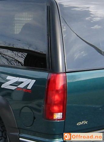

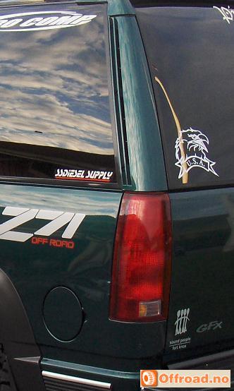

Bak er blinkersa bygget inn der ryggelyset sitter originalt. Pent. Ikke mer å si der.

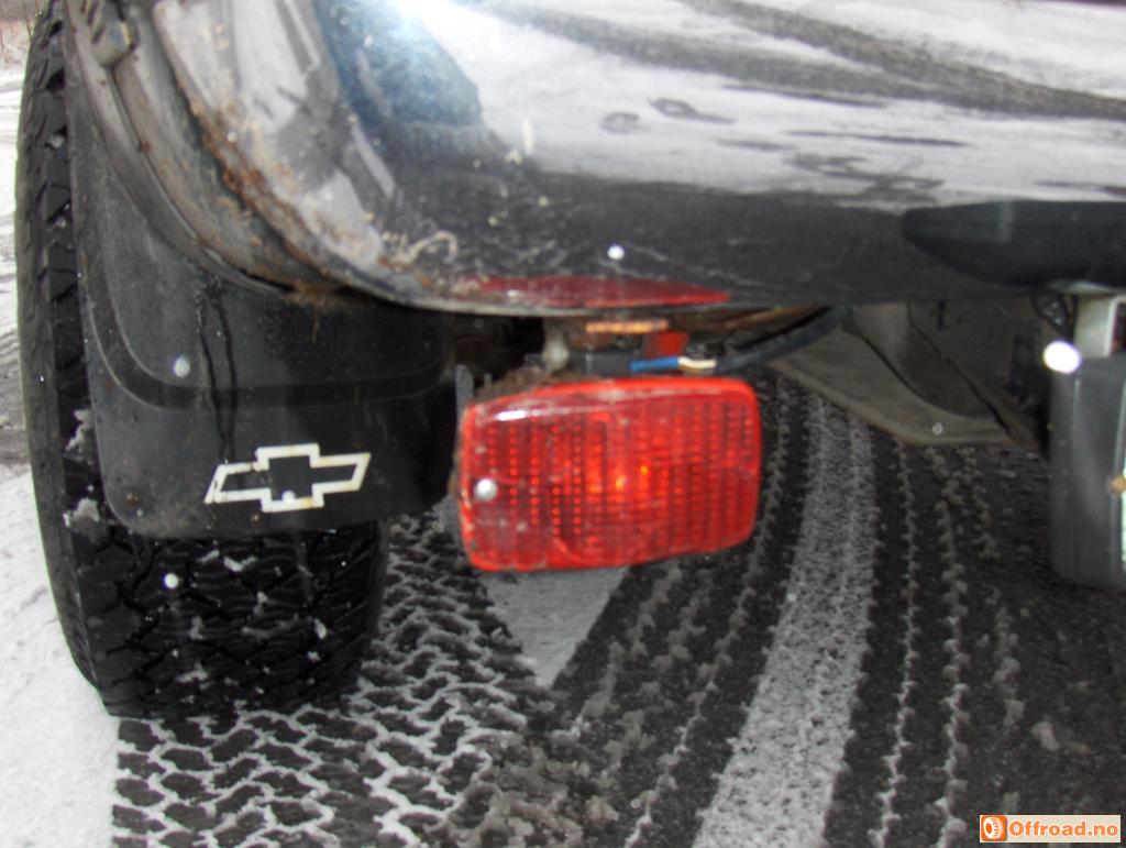

Særlig med tanke på hvordan det KUNNE vært gjort (grøss), og som de fleste Chevyer i Norge har, nemlig noen mindre pene blinklys montert under baklykta.
En uheldig løsning, spør du meg..
Det værste er at de som har prøvd å fjerne disse blinklysa har fått seg en overraskelse.
Det er nemlig ikke et pent, lite hull bak dem.. Bergheim har skjært vekk det meste av metall bak blinklampa, så det er ikke barebare å fjerne dem...
Her ser dere forskjellen på min bil og "de andre".
.jpg   diverse_031.jpg (Størrelse: 91.02 KB / Nedlastinger: 168)
.jpg   LPG_sin_bil.jpg (Størrelse: 82.29 KB / Nedlastinger: 155)
I dette tilfellet Chevy-LPG's ellers strøkne bil som blir mobba - og ja... bildet er henta uten tillatelse Smile

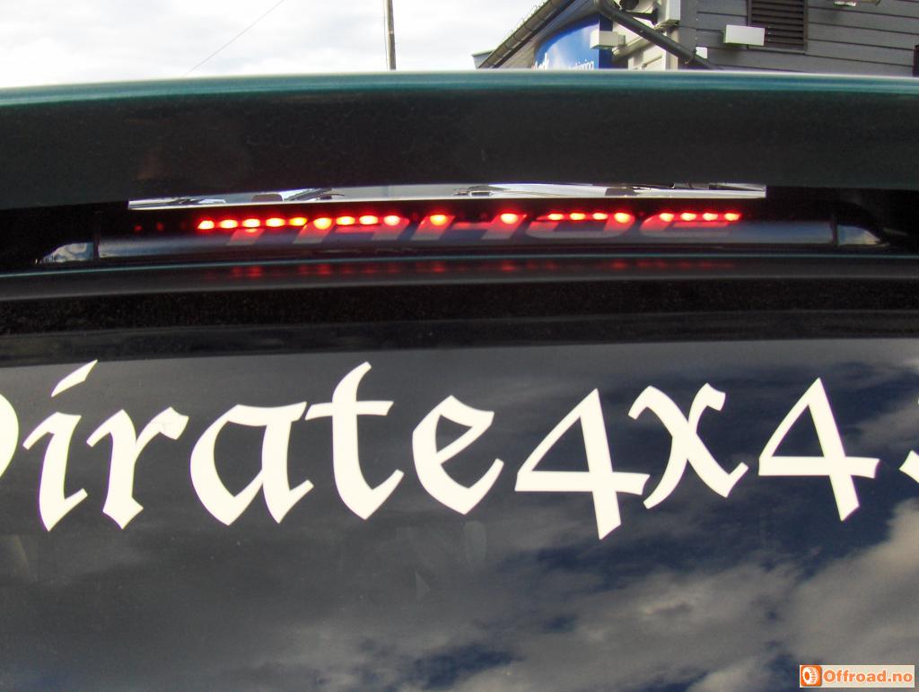

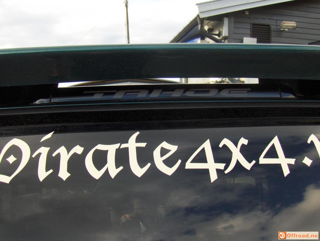

<b>Høytsittende bremselys</b>
Dette er så og si nytt. Det gamle knuste.. Sikkert tatt oppi et skilt i et parkeringshus ellerno.
Vil jeg anbefale deg å knuse detta? nei..
Det kosta 2200kr på Bergheim - men du får det nok endel billigere på eBay.
Jeg kjøpte etter tips fra Chevy-LPG et "3rd brakelight overlay" på eBay.
Skal lissom lyse opp "TAHOE" når jeg bremser, men har funnet ut at det gjør seg best i dagslys.
Man skjønner ikke helt at det står tahoe der når jeg bremser. Derfor ble det fjerna igjen..
.jpg   Light_002.jpg (Størrelse: 72.77 KB / Nedlastinger: 144)
.jpg   Light_001.jpg (Størrelse: 74.05 KB / Nedlastinger: 148)

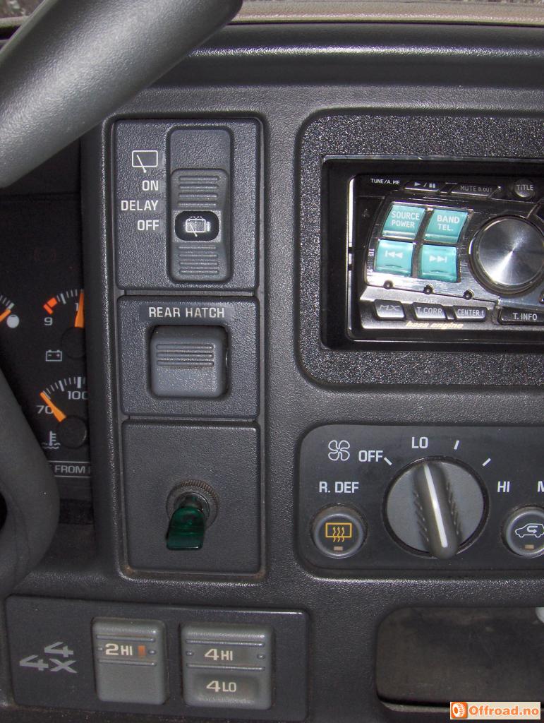

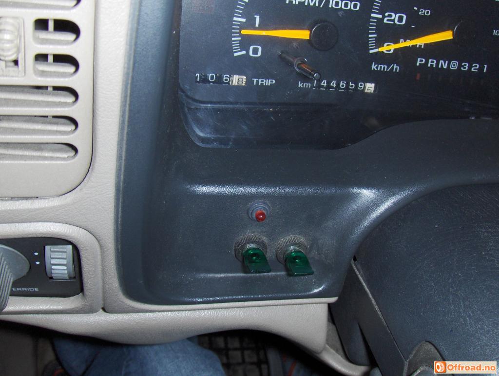

<b>Brytere, reléer og plassering</b>
Fjernlysa er kobla parvis på releer, og har derfor to brytere for fjernlys inne i kupeen.
.jpg   diverse_042.jpg (Størrelse: 93.22 KB / Nedlastinger: 154)
Ryggelysa er kobla på eget relé, og brytern er plassert til venstre for cd-spillern.
Hvis dere andre noen gang har lurt på hva alle de ledige plassene der er til,
så er det til oss med bakluke. De andre knappa er åpning av luka, og til viskern bak.
.jpg   diverse_043.jpg (Størrelse: 137.16 KB / Nedlastinger: 147)

<b>Killswitch</b>
Hvorfor har jeg eget relé for parklysa forran?
Joda, sånn at jeg kan fjerne nesten alle ved evt kontroll.
Brytern for dette releet sitter under dashen, og er nesten litt for godt gjemt.
Kaller den for "Killswitch". hehe
.jpg   diverse_050.jpg (Størrelse: 91.67 KB / Nedlastinger: 153)

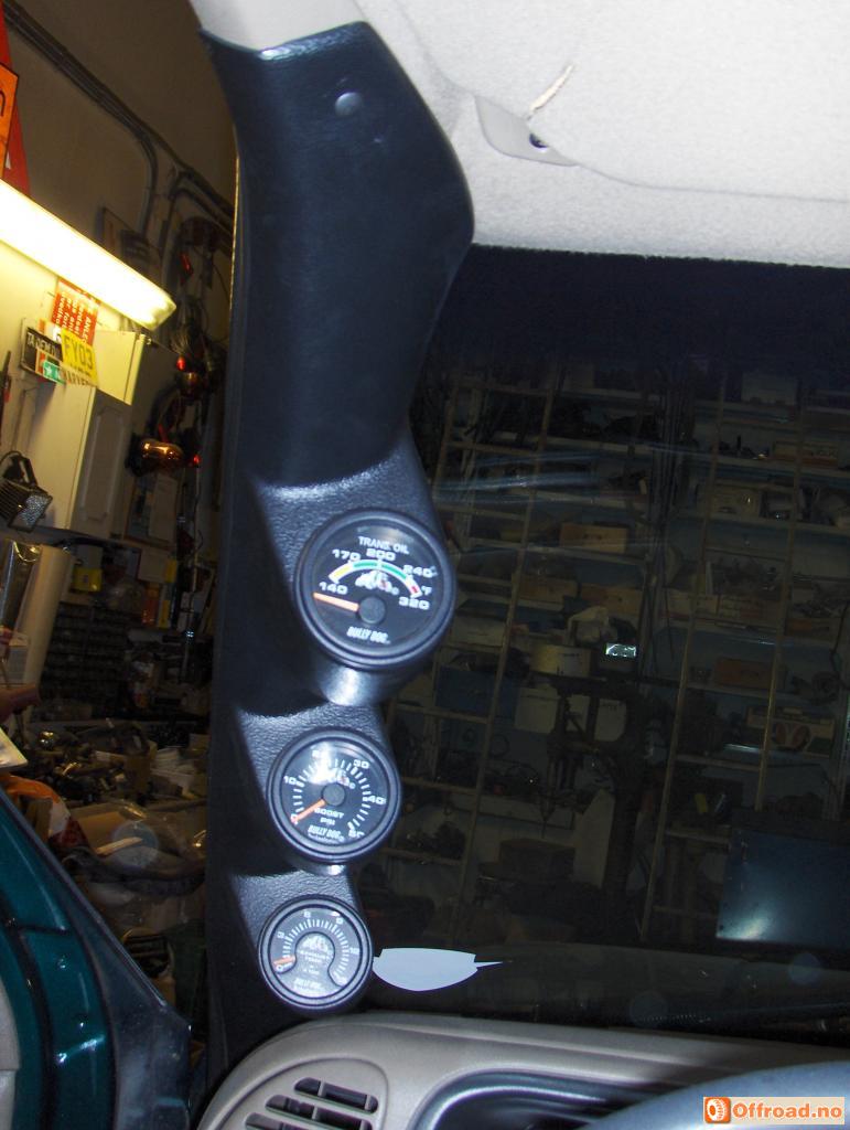

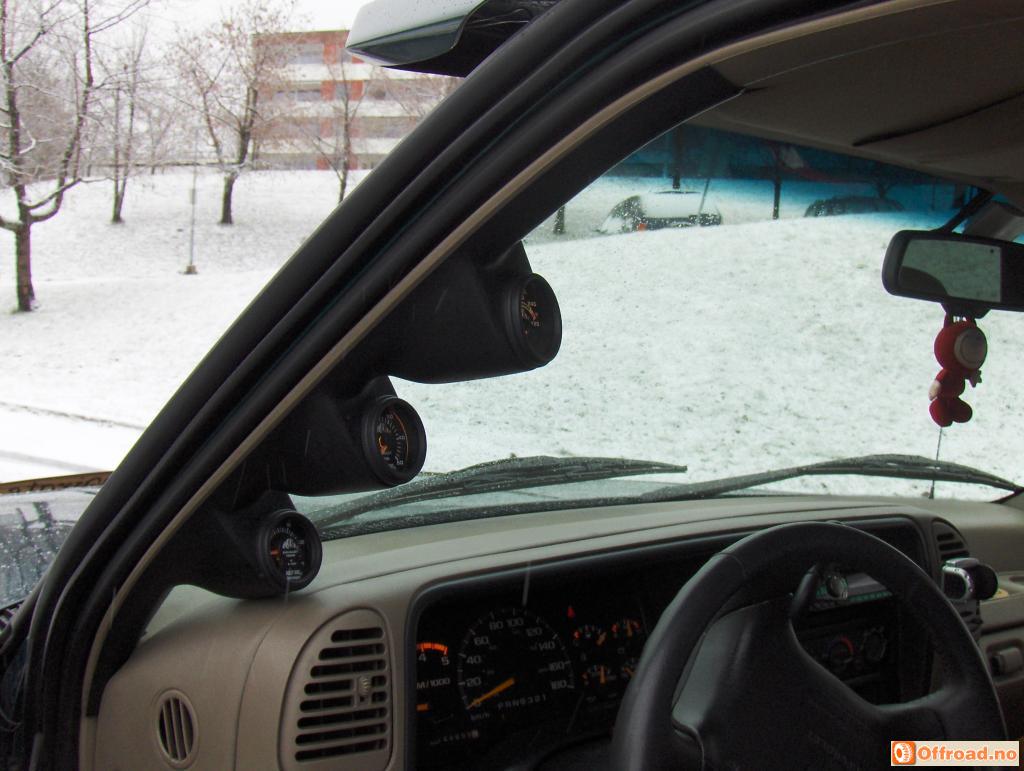

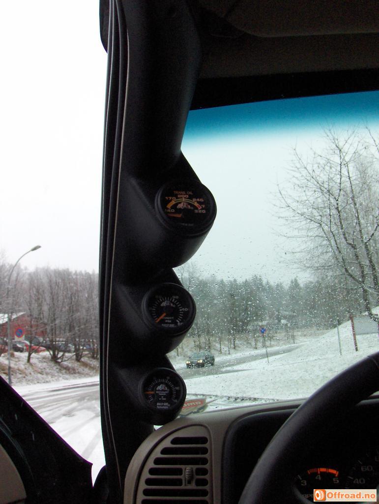

<b>A-pillar pod</b>
Kjøpte formstøpt en A-pillar pod fra SSDieselsupply, og denna sitter faenmeg som STØPT.
Festa den med kun 1 av 4 medfølgende plugger, bare "for å bruke en".
Den satt nemlig bom fast uten hjelp..
Ikke kjøp en "One size fits NOTHING" (sistat Chevy-LPG som gikk på en smell)
Kjøp en du VEIT er tilpassa DIN bil!
Jeg kjøpte ferdig kit fra SSD med både pillar pod og 3 gauges.
Turbotrykk, eksostemp og girkassetemp.
.jpg   diverse_015.jpg (Størrelse: 93.61 KB / Nedlastinger: 174)
.jpg   diverse_014.jpg (Størrelse: 90.93 KB / Nedlastinger: 168) [attachment=13210:atta
chment]
<b>Hvordan installerer man disse riktig??
</b>

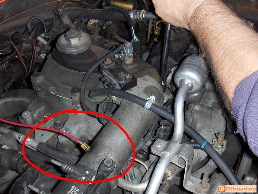

<b>Turbotrykk:</b>
Føleren skal sitte på trykksida av turboen, dvs mellom turbo og innsug.
Nærmere bestemt (hvis du ikke har intercooler) er letteste plassering på øvre del av innsuget.
Fjern øvre del av innsuget ved å løsne de 6 skruene på toppen, pluss klemma ved turbo.
Borr hull i innsuget, gjeng opp og monter.
Her ser du hvordan jeg løste det første gangen:
.jpg   Turbotrykksm_ler.JPG (Størrelse: 106.25 KB / Nedlastinger: 225)
Etter motorbyttet ble nedre del av innsuget modifisert, og jeg benyttet da sjansen til å plassere turbotrykksmåleren litt mer bortgjemt..

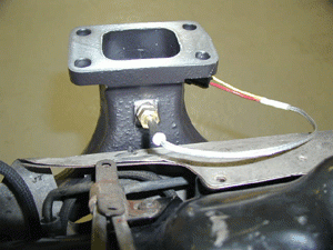

<b>Eksostemp:</b>
Denne kan du velge hvor du vil ha i eksossytemet, men det er anbefalt å sette den FØR turbo.
Evt kan du sette den rett etter turboen.
Forskjellen er at du vil få en mer presis avlesing og hurtigere respons før turbo.
Jeg valgte å installere før turboen, og avlest temp skal ikke ligge for lenge over 1100F
Måleren min "starter" på 300, selv om motoren er kald, så jeg passer meg heller for 13-1400F.
Installasjon etter turbo
er ganske enkelt.
Du demonterer downpipen fra turbo med en 10mm skrallenøkkel, og borrer+gjenger opp.
Installasjon før turbo
er nesten enklere.
Du kan velge mellom to metoder: Demontere hele manifolden, eller ikke demontere hele manifolden.
Her beskrives merkelig nok sistnevnte..
Start motoren og la den gå på tomgang.
Borr først med et lite borr, og gå deretter opp i størrelse til du har nådd ønsket dim på hullet.
Hvordan? Vil det ikke komme spon i turbo'n da?
joda..det trodde jeg også..
Helt til jeg måtte gå og hente meg vernemaske pga glovarmt spon som spruta i trynet på meg.
Det er rett og slett såpass trykk i systemet før turbo'n at all spon blåser ut.
Man begynner med et lite bor, og jobber seg oppover er for å få så liten spon som mulig.
Bildet viser en manifold med tempføler installert rett under turbo.
Samme løsning som jeg har på min bil, bortsett fra at jeg borra hull på "framsida" av manifolden.
.gif   Pyrometer_probe_at_turbine_.gif (Størrelse: 46.88 KB / Nedlastinger: 135)

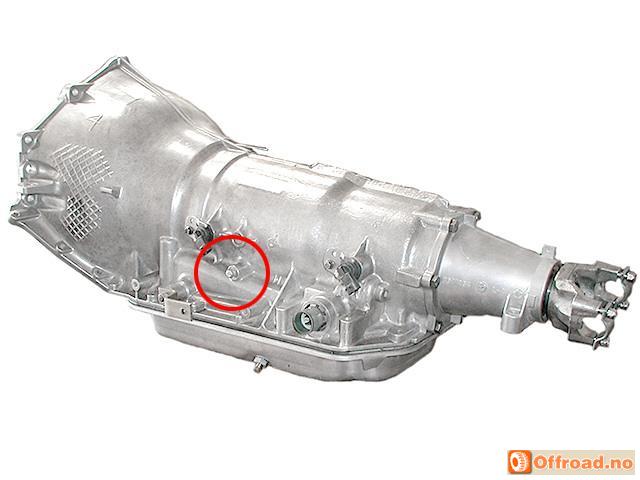

<b>Tempføler girkasse 4L80E</b>
Denne var litt vrien. Ikke fordi det er så sykt vanskelig, men fordi ingen kunne si meg hvor jeg skulle sette inn føleren.
Du har to valg: Borre hull i bunnpanna på kassa, eller sette måleren i serviceporten.
Ved montering i serviceport må ikke føleren være for lang..
Jeg valgte serviceporten, men hvor #¤%@ i helvete var den da??
Fant til slutt dette bildet på nett, og det hjalp endel:
.jpg   Serviceport_4L80E.jpg (Størrelse: 31.53 KB / Nedlastinger: 348)
Ser ganske enkelt ut, ikke sant?
Det bildet ikke viser, er at braketten til shifteren selvfølgelig dekker nesten heeele venstresida av kassa.
Man må føle seg fram til pluggen, og føle seg fram til hvor stor nøkkel man skal bruke.
Det hjelper endel å delvis demontere shifterbraketten.
Du kan ta den litt til sida, og MENER å huske at du da såvidt kan se hva du driver med.
Jess, skru inn, ta vare på pluggen, merk posen med innhold, koble til klokka, ferdig!

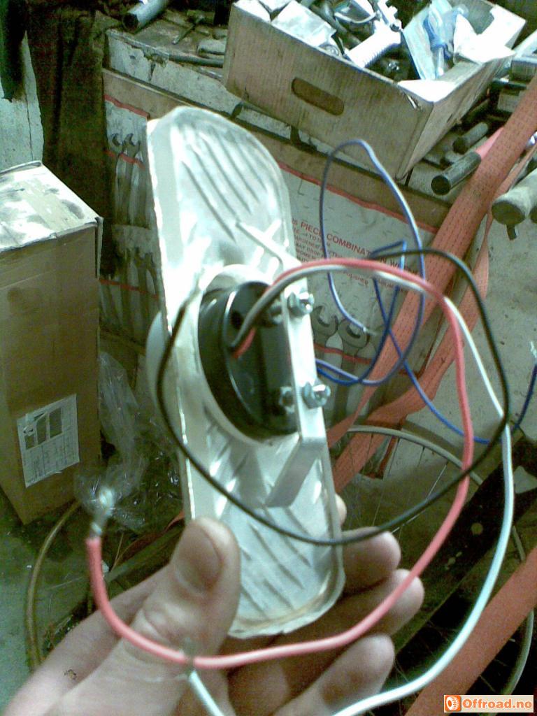

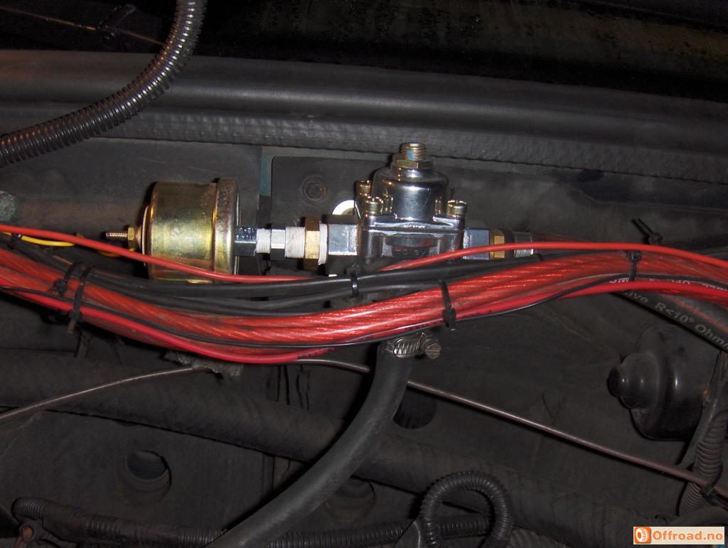

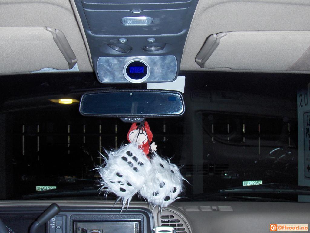

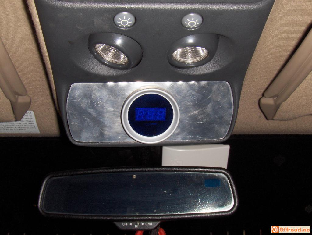

<b>Dieseltrykksmåler</b>
Særlig vi som har bytta til Holley Blue LP (fødepumpe) vil gjerne vite trykket.
Det er uansett kjekt for alle andre også, for hvis motoren stopper kan du skylde på/utelukke fødepumpa.
Går fødepumpa kan du utelukke OPS (oil pressure sensor). see?
Først hadde jeg en analog trykkmåler inni kupeen, men det er no dritt med dieselslange inni bilen.
Kjøpte derfor en digital måler fra Summitracing.
Den jeg endte opp med er fra Cyberdyne og går fra 0-16 PSI.
Perfekt for oss, som skal ha max 8,5 PSI inn på IP (injeksjonspumpa).
Senderen er skrudd rett inn i regulatoren til Holley-pumpa:
.jpg   Regulator_og_sender.jpg (Størrelse: 82.67 KB / Nedlastinger: 183)

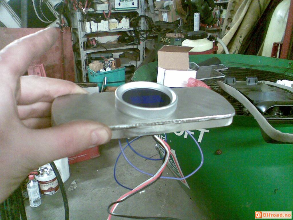

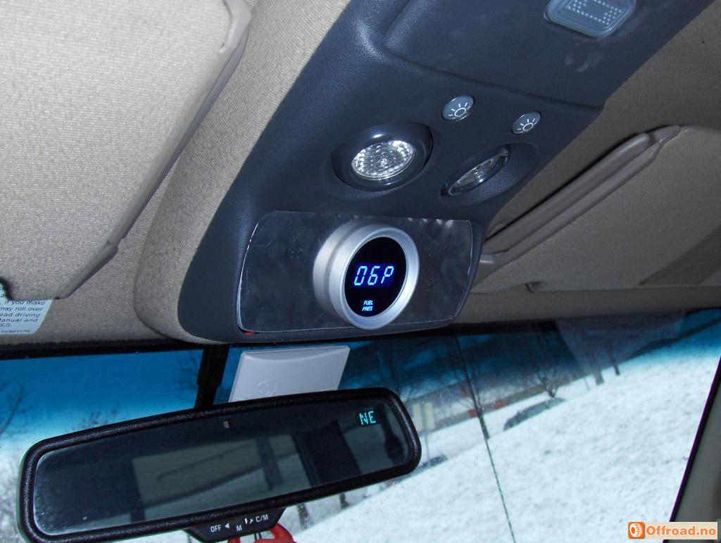

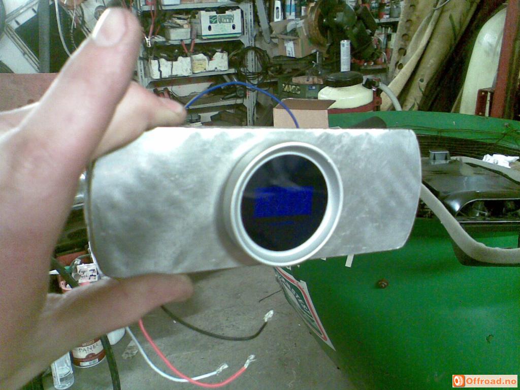

Jeg valgte å installere denne i takkonsollen, og måtte da lage egen brakett.
Selve konsollen er kun festa med en skrue i framkant.
Den dere ser på bildet her er laga av noe jeg hadde liggende.
Aluplate og tjukt plexiglass som fóring for å få måleren passe ut fra hullet i konsollen.
.jpg   Bilde154.jpg (Størrelse: 107.46 KB / Nedlastinger: 153)
.jpg   Bilde155.jpg (Størrelse: 115.78 KB / Nedlastinger: 137) [attachment=13223:atta
chment]
Kablene ble trukket fra hullet i taket over konsollen, over til dørkarmen, ned langs døra og gjennom torpedo'n.
Skrur du ned solskjermen på passasjersida, finner du et nyttig hull i taket der.
Det vil hjelpe deg med å trekke kabel helt bort til døra.
Plata ble limt forsiktig fast i konsollen, og måler installert.
Den lyser litt skarpt, selv når den er dimma.
Kommer til å løse dette med litt sotefilm.
.jpg   Gauge_001.jpg (Størrelse: 92.06 KB / Nedlastinger: 146)

Du får vel en pekepinne på hullets størrelse bak blinklyset på dette bildet.
[Bilde: sub39.jpg]
jepp, gigasvært..

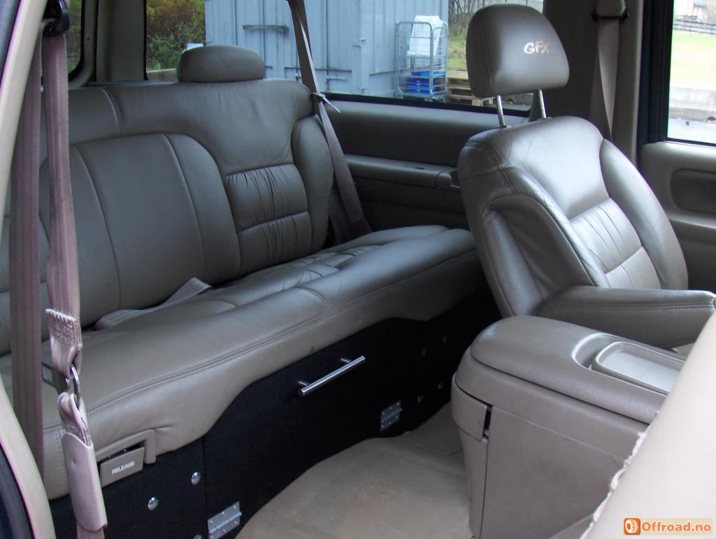

<b>Bakseter</b>

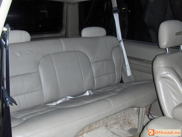

Den 30. Mai 2007 var det 10 år siden registrering i Norge, og bakseter kunne settes opp
Bilen blir da personbil OVER 3500kg, så alle de kjipe reglene gjelder fortsatt.
Fordelen er at man kunne ha med seg flere på tur, og ikke bare bestekompisen.
Hva må gjøres for å få dette godkjent?
Slå opp/montere baksetet (jøss)
Ingen av beltene i bilen er E-merka (jepp, det blir krav om dette når bilen blir personbil)
Beltene bak i Tahoe tilfredsstiller allikevel kravet om dobbel låsing, og de låser når du napper i dem, så de er greie.
Beltene foran derimot, må byttes ut. De har dobbel pendellåsing, men låser ikke når du napper i dem.
Jeg kjøpte et sett med frontbelter på Torshov Bilrekvisita som jeg registrerte ned bilen med.
Etter bilen ble godkjent, skrudde jeg selvfølgelig på plass de originale beltene. Myyye bedre.
Godkjenningsbeltene er nå videresolgt, så jeg låner dem ikke ut mer.

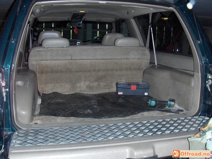

Sånn ser en Tahoe ut med bakseter:
.jpg   Seter_019.jpg (Størrelse: 45.16 KB / Nedlastinger: 557)
.jpg   diverse_039.jpg (Størrelse: 77.91 KB / Nedlastinger: 560) [attachment=13230:atta
chment]
Hmmm...

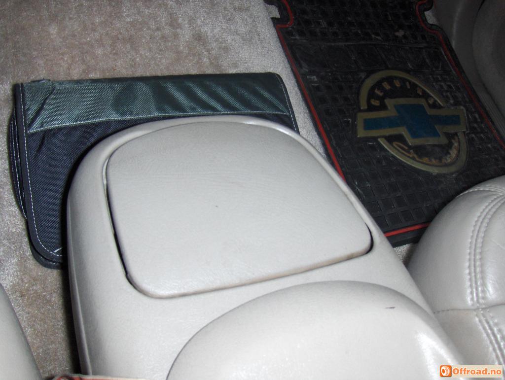

Kjedelig med det åpne rommet under setet a gitt..

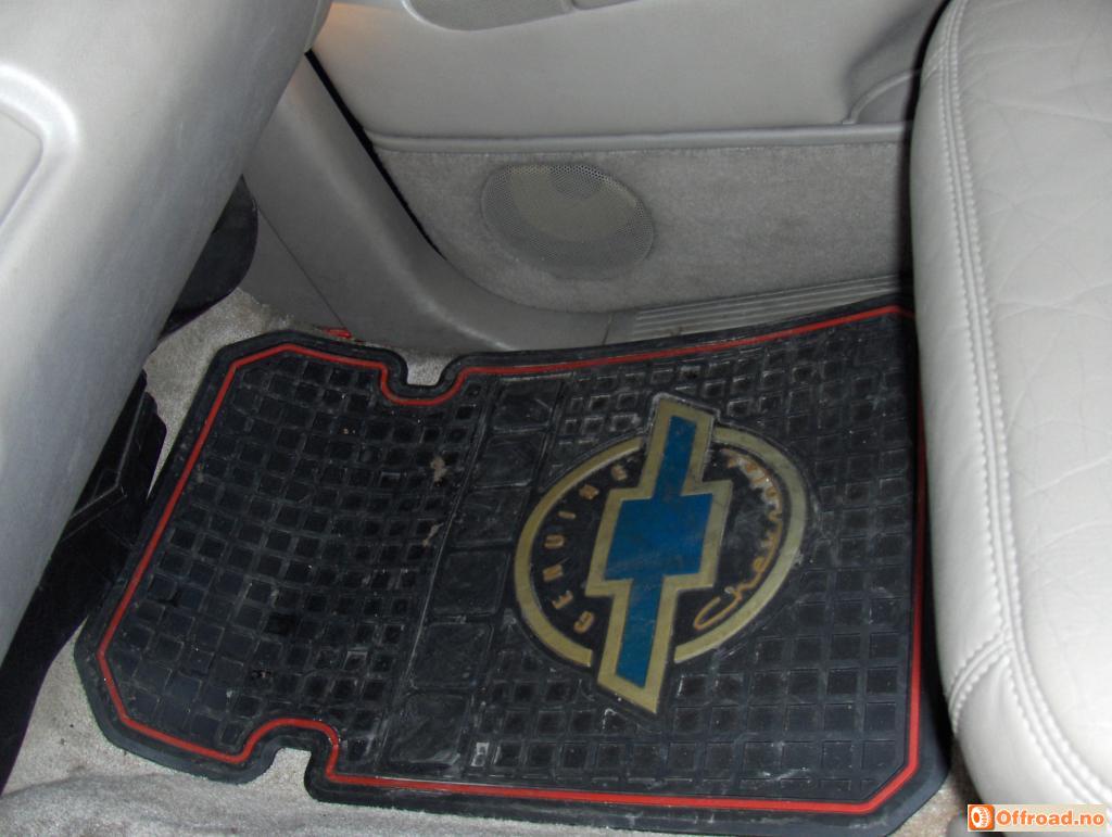

Greit å ha en plass man kan stue ting, så jeg laga meg ei tilpassa MDF-plate som jeg kledde og laga dør på:
.jpg   Hm_010.jpg (Størrelse: 76.58 KB / Nedlastinger: 654)

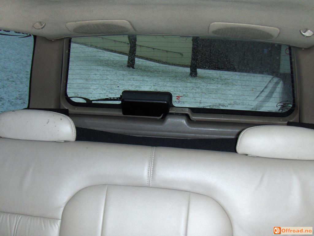

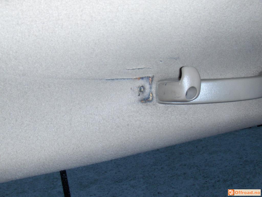

<b>Hva vil jeg fikse på?</b>
Grinda ble montert i taket og gulvet.
Hullet i gulvet er tetta, og teppet skjuler detta pent.
Hulla i taket derimot...ikke pent..
.jpg   diverse_037.jpg (Størrelse: 88.63 KB / Nedlastinger: 524)
Må vel finne en ekstra "krok" som jeg kan sette der ellerno..
Ettertekst: Fant to ekstra kroker som jeg monterte der. Skjuler skadene fra grinda greit Smile
.jpg   Seter_021.jpg (Størrelse: 70.17 KB / Nedlastinger: 596)
.jpg   diverse_036.jpg (Størrelse: 81.73 KB / Nedlastinger: 554)

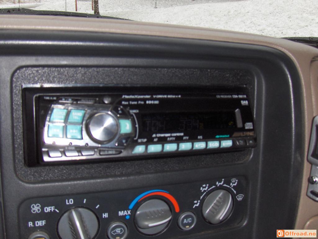

Komplett ombyggingssett med ny brakett, overganger til ISO-kontakter, og antenneovergang kjøpte jeg på Bergheim.
Komplett kosta detta ca 500kr, og utskiftinga var gjort på 5 minutter.
Man må av med hele fronten på dashbordet for å komme til spilleren originalt.
Spilleren ble en Alpine CDA-9811R, en "tungvekter" med 4x60W.
Ikke det at den drar en eneste høyttaler for tida, men det er en anna sak..
Den har egen sub-utgang, så subbene kan kontrolleres fra spillern. Er et "must" hvis man skal ha anlegg av litt størrelse.
.jpg   diverse_012.jpg (Størrelse: 84.71 KB / Nedlastinger: 150)

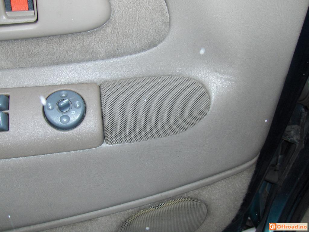

<b>Diskanter</b>
Diskantene festa jeg på originalplasseringa.
Det er bare å vippe opp hele bryterpanelet til vindusheisene, og diskanten åpenbarer seg.
Vippa ut den originale, limte fast de nye med superlim, og satte på plass panelet. Usynlig..
Her er et par bilder av hvordan det ble:
.jpg   diverse_011.jpg (Størrelse: 185.65 KB / Nedlastinger: 155)
.jpg   diverse_010.jpg (Størrelse: 108.73 KB / Nedlastinger: 143)
Ikke bry dere om rusta nederst der - den skal værra fjerna nå..
Den kom da jeg kjørte ei stund uten gummilister nederst på dørene.

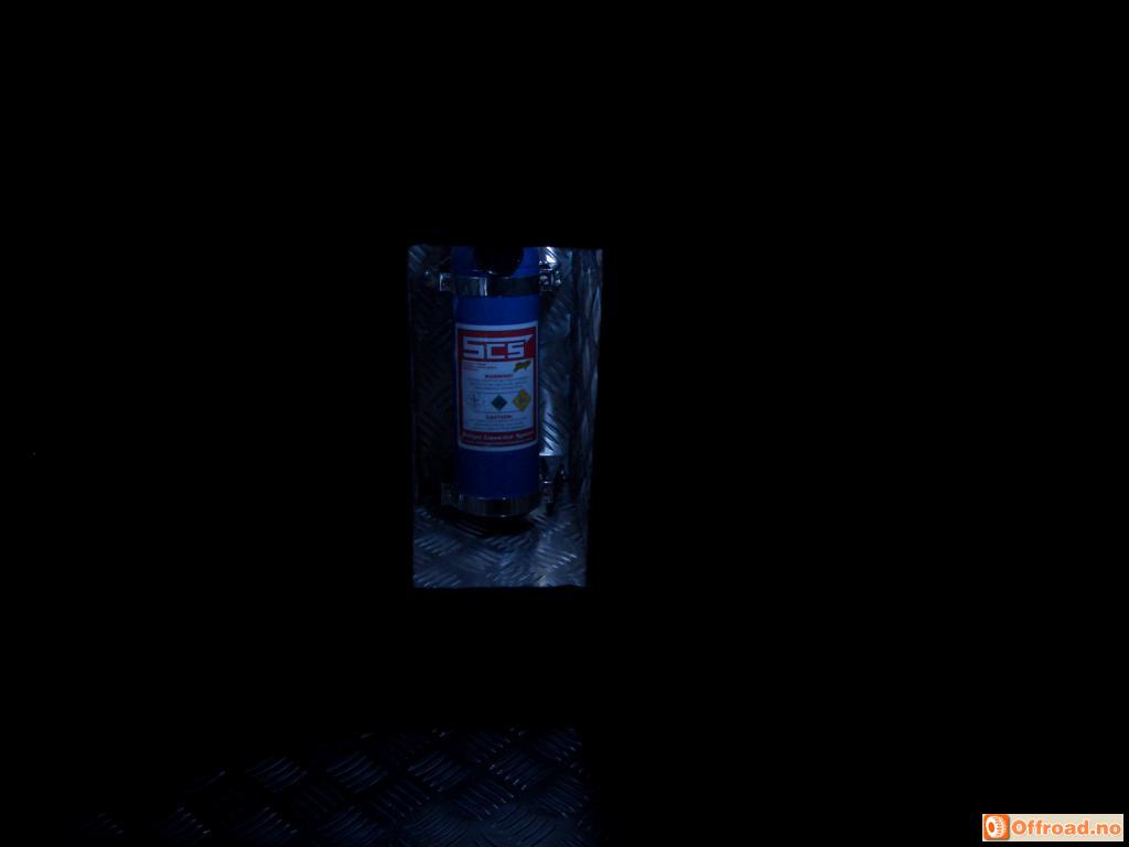

<!--sizeo:2--><!--/sizeo--><b>Kondensator</b><!--sizec--><!--/sizec-->
Bilen har jo to batterier originalt, men siden forsterkeren er Helix'en måtte jeg ha kondensator.
Det ble denna her:
Stinger 1 fahrad - Ser ut som ei NOS flaske ja..
.jpg   Stinger_Kondis.jpg (Størrelse: 21.65 KB / Nedlastinger: 129)
Det digitale displayet i denna tok kvelden rimelig kjapt.
Fikk høre at det visstnok ikke var glad i viberasjoner.. Se plassering...

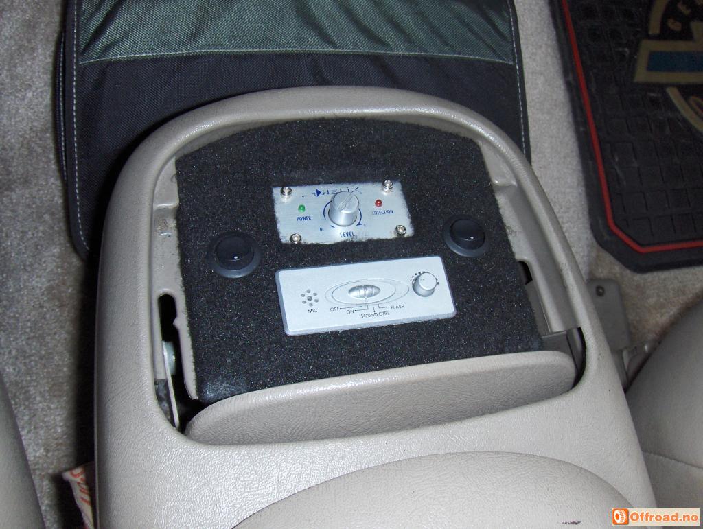

Knappene for dissa, sammen med boostcontrolleren til Helix'en ble montert i midtkonsollen på ei sjøllaga og trukket plate:

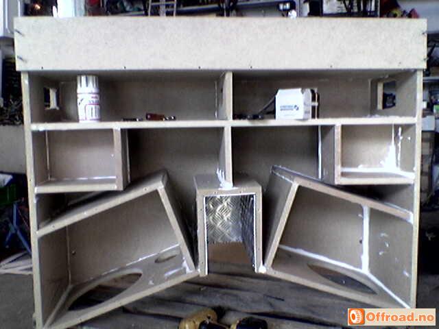

<!--sizeo:2--><!--/sizeo--><b>Kassa</b><!--sizec--><!--/sizec-->
Her er det eneste bildet som finnes fra bygginga:
.jpg   Anlegg_inside.jpg (Størrelse: 40.9 KB / Nedlastinger: 166)
Det du ser er basskassene nederst, med rom for kondensatoren i midten.
Over basskassene ser du kassene for 6x9", og i midten er det smuglerrom for snus [Bilde: smile.gif]
Nest øverst, der hvor skruepakka og borra står, er et kabeltrekkingsrom.
Det du ikke ser øverst, er forsterkerrommet.
Det blei brukt 4" bassporter fra Biltema. Billige og pene!

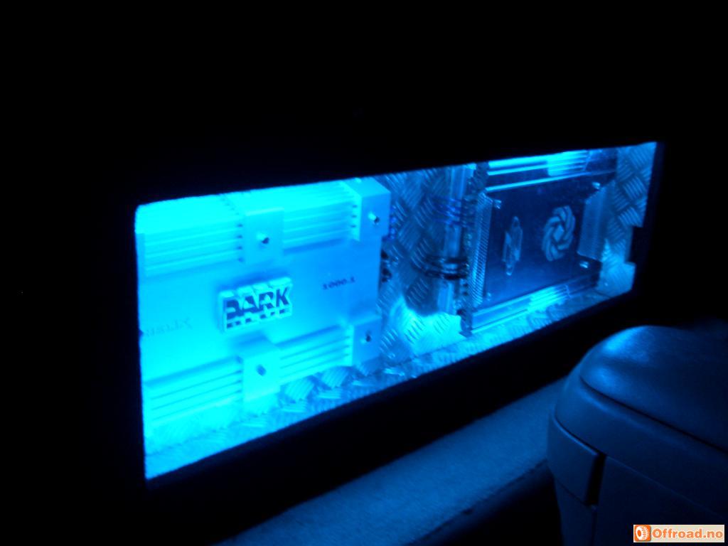

Forsterkerne blei på nytt bada i blått lys.

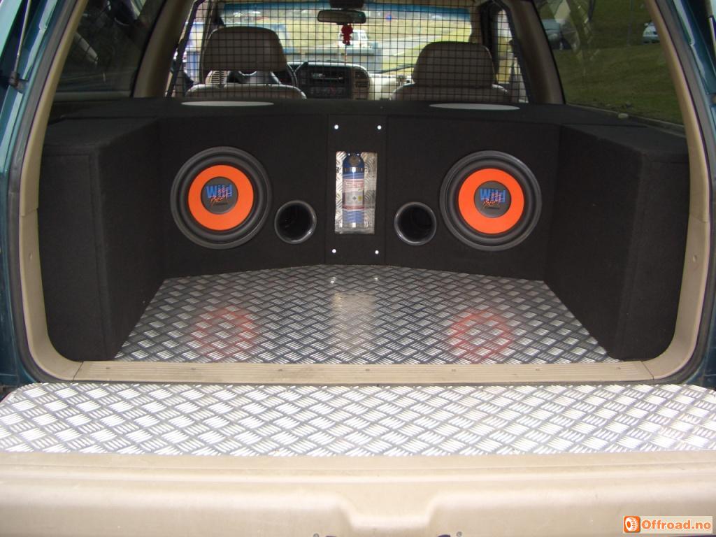

Her er bildene av det ferdige anlegget, med pynteplater og alt på plass:
.jpg   Anlegg_1.JPG (Størrelse: 104.2 KB / Nedlastinger: 180)
.jpg   Anlegg_5.jpg (Størrelse: 114.64 KB / Nedlastinger: 172)
.jpg   Anlegg_12.jpg (Størrelse: 23.07 KB / Nedlastinger: 138)
.jpg   Anlegg_10.jpg (Størrelse: 46.51 KB / Nedlastinger: 146)

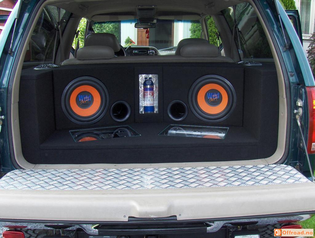

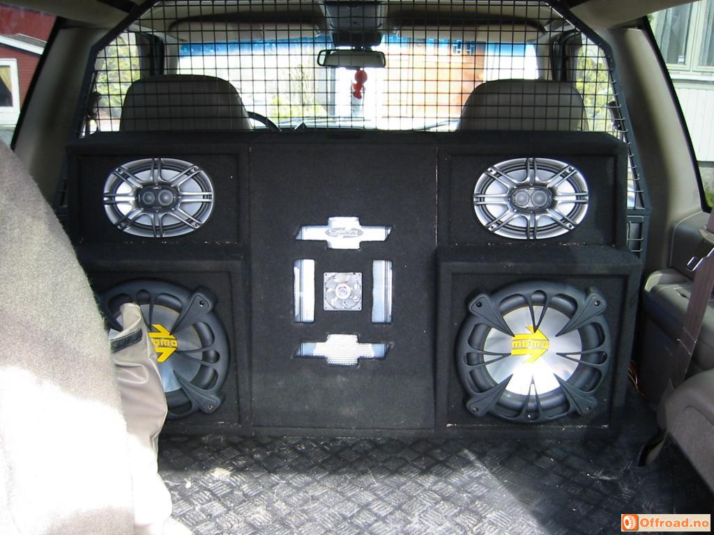

<!--sizeo:4--><!--/sizeo--><b>Bygg 3</b><!--sizec--><!--/sizec-->
ENDA ET??? -sier sikkert du..
Joda.. Baksetene skulle opp i Juni 2007, så sommerferien ble brukt til litt ombygging.
Ingen nye elementer eller deler denna gangen, bare bygde om driten.
Sjølve bygginga kommer i egen tråd.
Problemet var vel å få plass til alt på en pen måte i den "lille" bagasjen min, og samtidig utnytte bagasjerommet på en bra måte.
Ikke lett når man skal ha så jælva svære basskasser.. Mener å huske dem er på 45 liter hver.
Dere ser sikkert at jeg har modifisert en del av det gamle anlegget og brukt den om igjen.

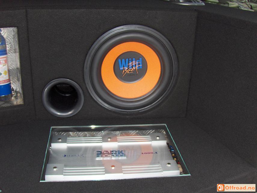

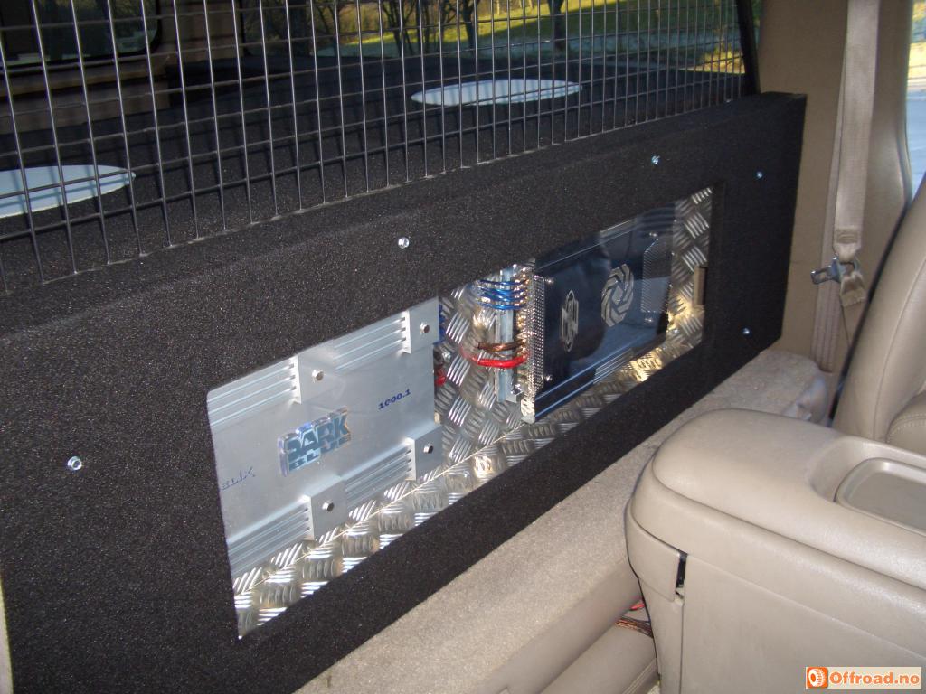

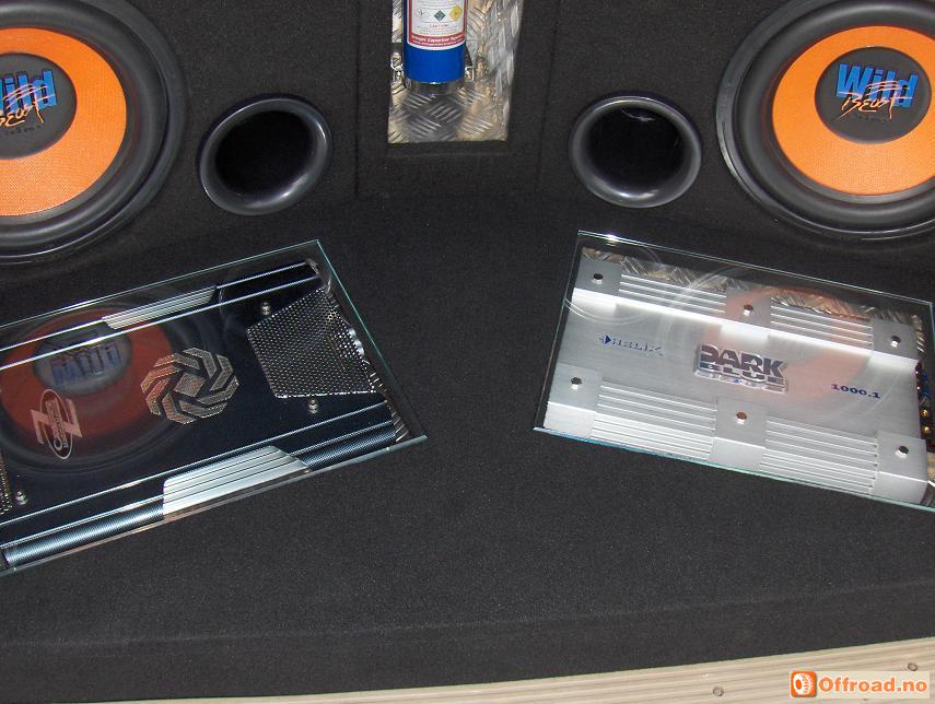

Gulvet ble løfta, og forsterkerne lagt under 8mm kantslipt glass - igjen bada i blått lys.
Kondensatoren har både blå blitz og rødt lys. Forhandleren var tom for blått, og hadde rødt på tilbud..
Angrer litt på det i dag, og kommer til å installere blått der etterhvert.
6x9" ble bygget i kasser oppe på sidene, så dem speller godt både ut bak og inn i bilen.
Her er et par bilder:
.jpg   Nytt_anlegg_1.JPG (Størrelse: 114.38 KB / Nedlastinger: 173)
.jpg   Nytt_anlegg_4.JPG (Størrelse: 88.74 KB / Nedlastinger: 157)
.jpg   Nytt_anlegg_2.JPG (Størrelse: 91.86 KB / Nedlastinger: 145)
.jpg   Nytt_anlegg_3.JPG (Størrelse: 62.75 KB / Nedlastinger: 133)
Har dessverre ingen bilder av det nyeste bygget med lysa på, men det må da skaffes etterhvert.
Det ser sykt bra ut med lys på.
Bygginga av det sistnevnte anlegget kommer som sagt i egen tråd etterhvert...
