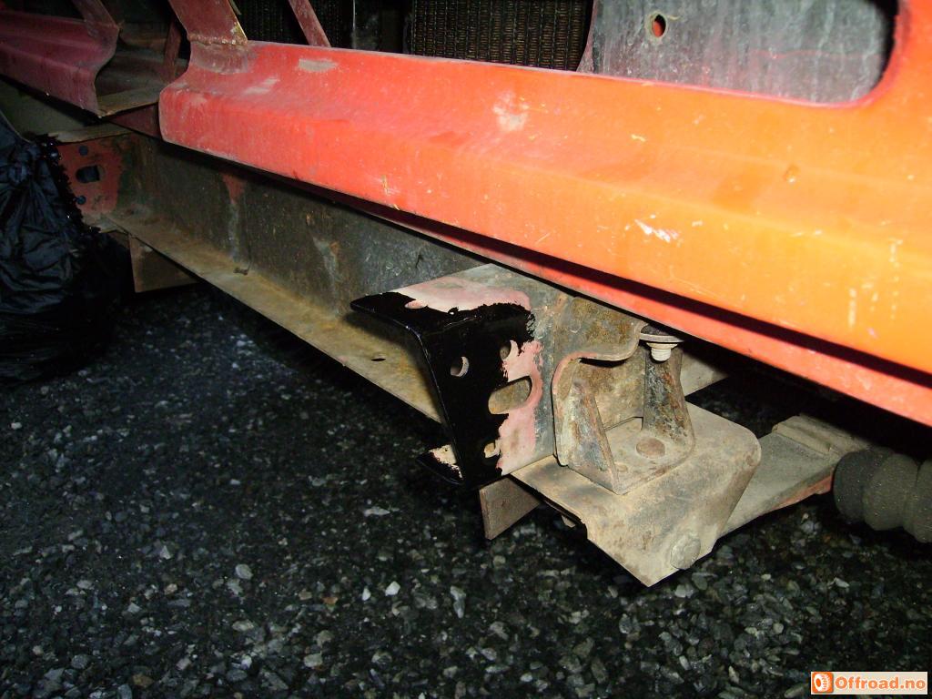

Fikk skrudd av den frontmonterte pumpa i går kveld, håper å få kappa vekk den biten som ramma foran er forlenget, og montert støtfangeren der den skal være.

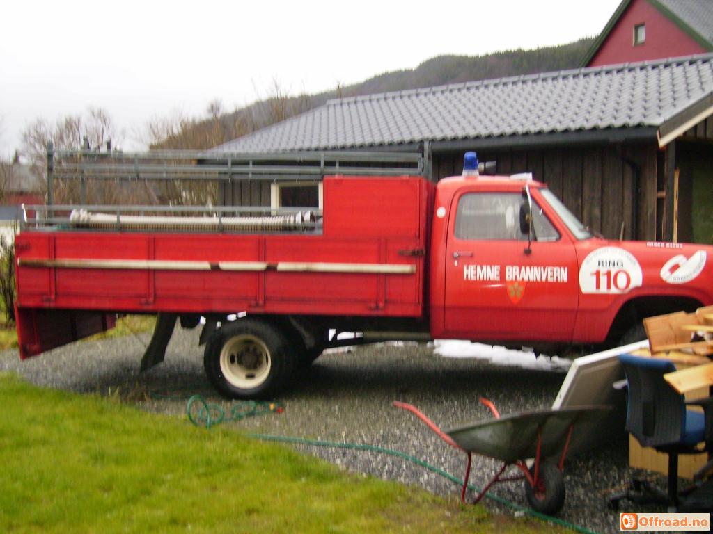

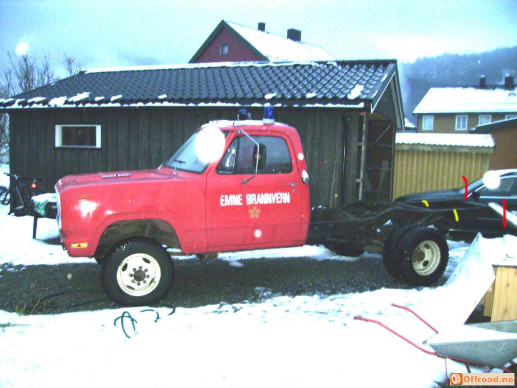

Slik var den da jeg fikk bilen.
.jpg   Dodge_f_r.jpg (Størrelse: 8.29 KB / Nedlastinger: 108)
.jpg   P9140106.JPG (Størrelse: 92.51 KB / Nedlastinger: 145)

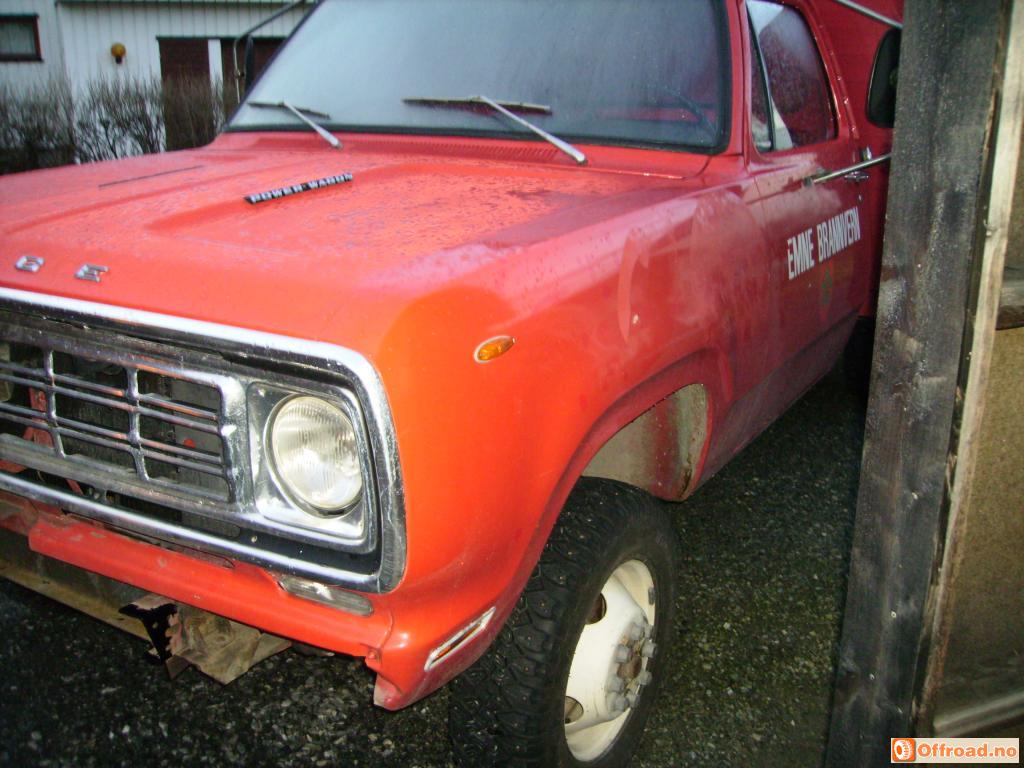

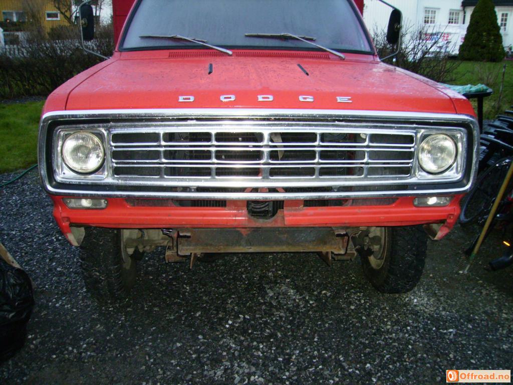

Her er vannpumpa demontert, neste blir å kappe bort en del av ramma og det andre stålsurret der fremme [Bilde: smile.gif]
På bilde 2 og 3 er greiene kappet vekk.
Bilde 4, fjerning av merker i gang.
.jpg   P9140104.JPG (Størrelse: 142.14 KB / Nedlastinger: 94)
.jpg   P9160107.JPG (Størrelse: 137.84 KB / Nedlastinger: 86)
.jpg   P9160108.JPG (Størrelse: 114.69 KB / Nedlastinger: 98)
.jpg   P9160110.JPG (Størrelse: 109.9 KB / Nedlastinger: 106)

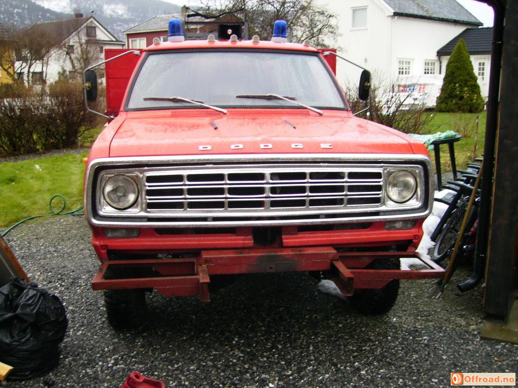

Ei lita oppdatering.

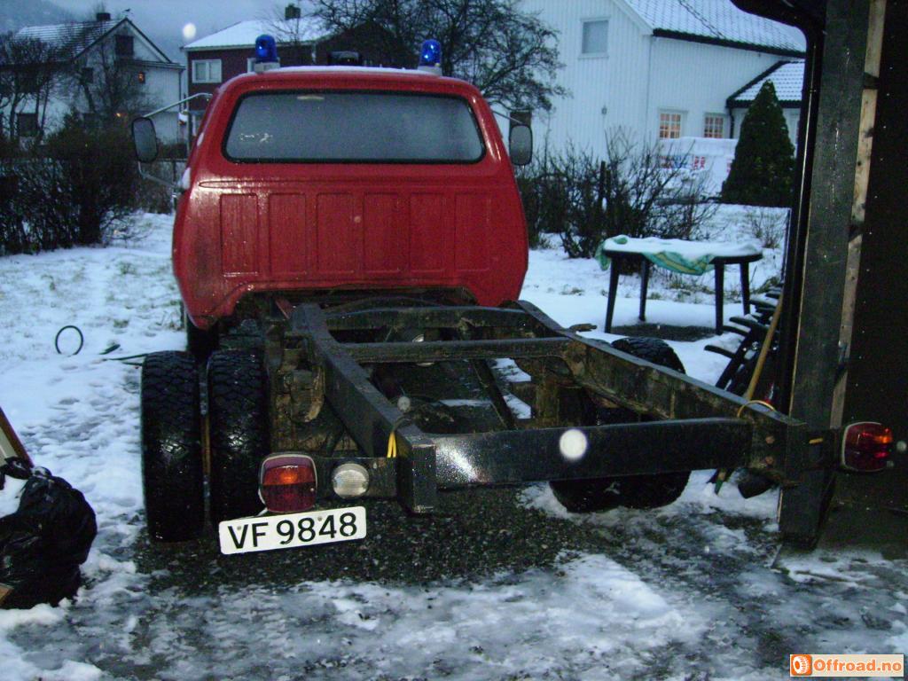

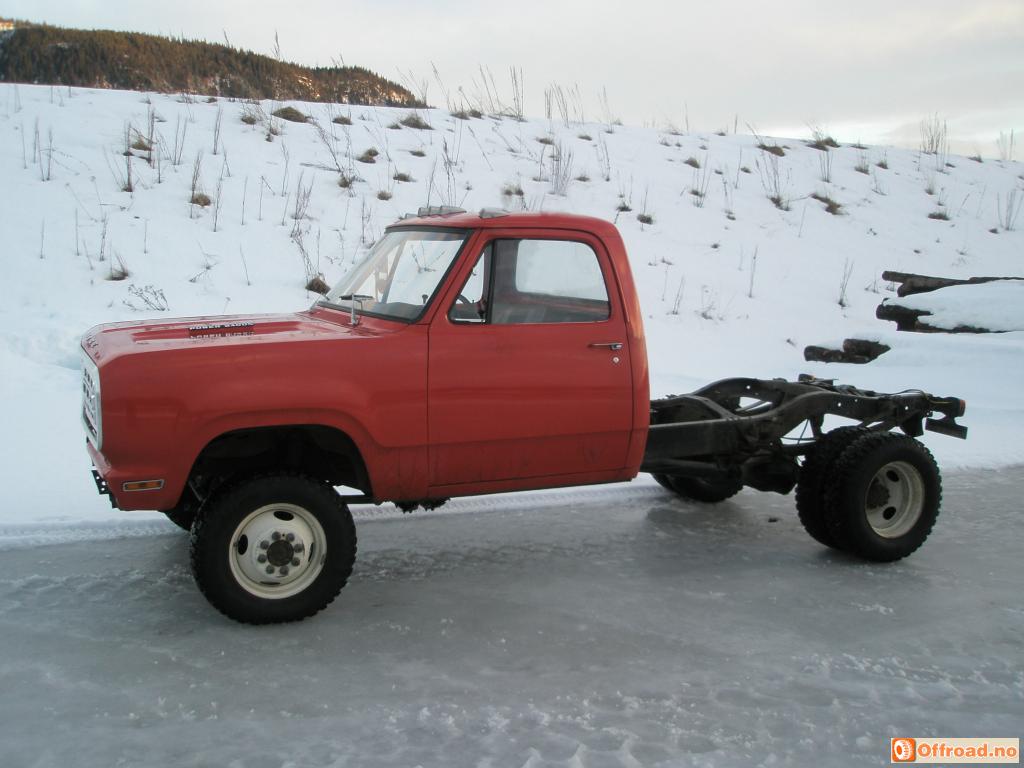

I dag har jeg fått fjærna platten, og kappa ramma.
Ramma gikk til de røde strekene, og jeg kappet ved de gule.
Har sikkert spart litt over 1 meter i lengde.
Et par bilder. (kommer et par i morgen også)
.jpg   Ramme_f_r_kapp.jpg (Størrelse: 102.28 KB / Nedlastinger: 122)
.jpg   P9210111.JPG (Størrelse: 132.42 KB / Nedlastinger: 112)

Fjernet de siste klistremerkene, med sitrus limfjerner, lukter sitron av hele meg nå, ikke den værste lukta det. Ellers så har jeg i nøden tapet de lange ledningene til baklyktene over den bakerste tverrbjelken.
Må få tatt et par bilder i morgen.

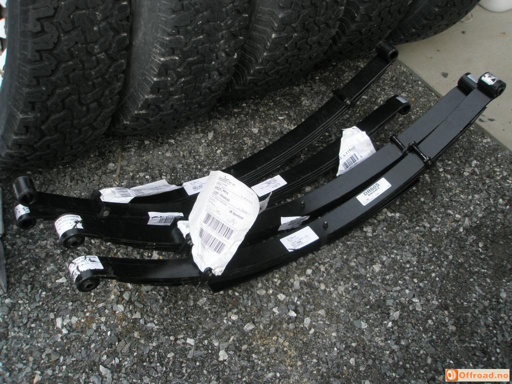

Her er hevefjærer [Bilde: smile.gif]
.jpg   Bilde_001.jpg (Størrelse: 150.14 KB / Nedlastinger: 88)

8" hevesett er montert, ble litt pes men nå er det gjort.
Merkelig hvor små 35" hjul ble gitt.
Skal få lagt inn bilder i morgen [Bilde: smile.gif]
