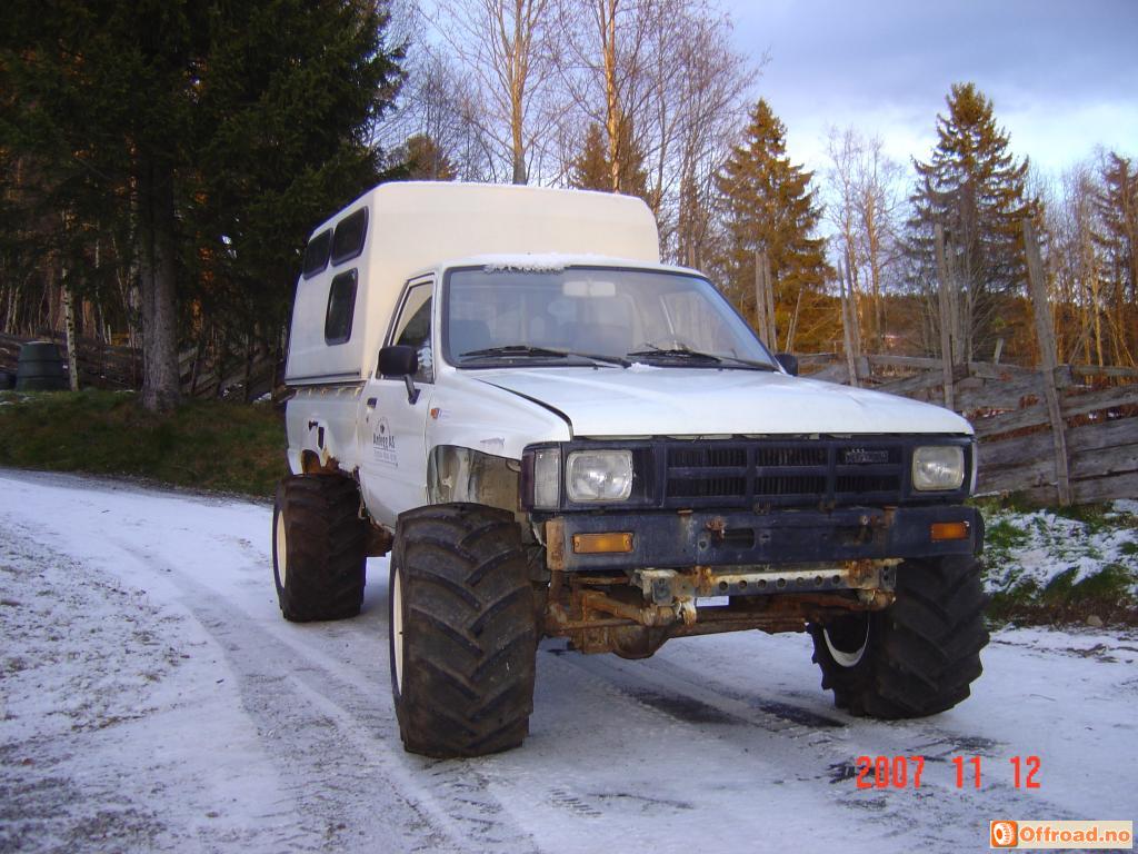

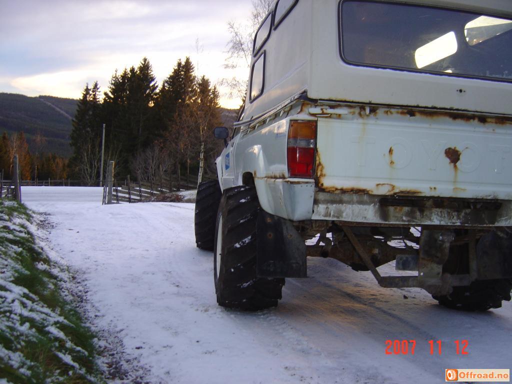

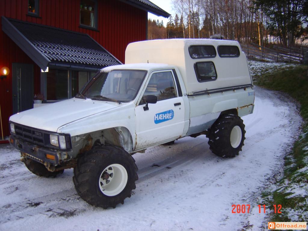

Fått lakkert å satt sammen noen felger å dekk som har ligget å slengt ei god stund nå. Så måtte bare prøve på. Den hiluxen er nok litt lav [Bilde: rofl.gif] Men får se om det blir noe heving etterhvert.

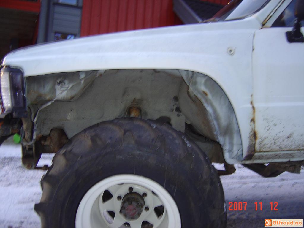

Måtte bruke vinkelsliper litt på framskjermene men. hehe
Er forøvrig innehaver av norges styggeste og største topphatt [Bilde: tongue.gif]

Jobb heller med å skjere plass til hjul og prøv heller å hente mer utflex.
Å heve bilen gjør den bare unødig usikker mot velt.

Problemet er at er ikke så mye mere å skjære bort=/ Men kan vel være enig med at børe ikke være for høy kanskje.. Men litt mer høyde hadde den nok tålt [Bilde: cool.gif]

Tøft, kan du si noe om dim. på dekk å felg?
Elsfjord offroad x3m
Dekka er 31/15,5-15. men er omtrent like høye som 33"ene jeg har på grund av at mønsteret/ribbene er ikke målt med i dekkdimmen.
Felga er 14x15 bredda stål. Ikke helt sikker på merket. Er fra Island hvertfall.
En kommer langt med god kaffe og fersk General Wink
