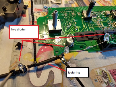

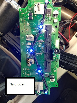

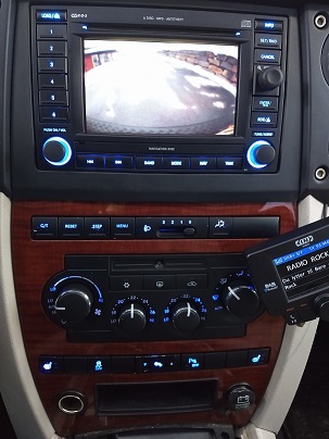

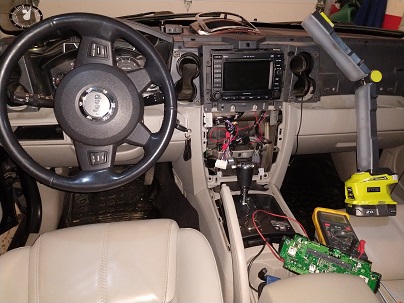

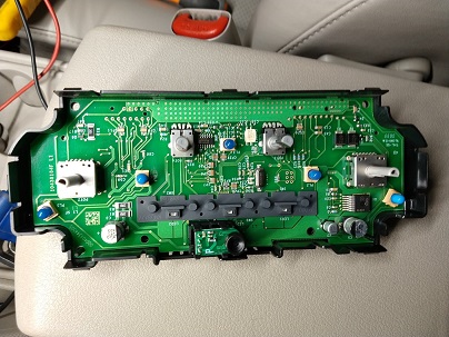

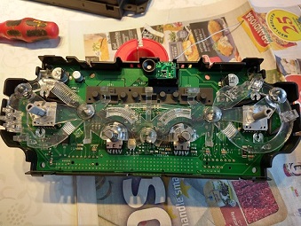

Kjøpte meg en Commander sist høst, veldig fornøyd med den, men nesten alle lyspærer i konsollen var defekt. Åpnet opp greiene for å kikke, dette er glødepærer som er loddet i en ''printplate'' så her må loddebolt benyttes. Ville å gå for blå LED dioder for å få en litt mer moderne look. Dioder ble innkjøpt, disse er 3,5V så her må det kompenseres med motstander. Lyspærene som er koblet i parallell ble loddet ut, diodene ble loddet inn i serie for å forenkle jobben, det er trangt om plassen men det lar seg gjøre. Nå var jeg så godt igang at jeg skiftet ut de som er i spilleren også, her gikk det ikke fult så bra til å begynne med da det er lavere spenning på punktene, Henger ved noen bilder for å vise litt under og etter jobben. Siste bildet av konsoll montert ble litt lyst, men man ser sånn passe hvordan det ble.

Det er ikke så mye arbeid dette, bare man har delene som trengs. Brukte ca. en time å demontere, dette er egentlig en veldig enkel jobb når man vet hvilke rekkefølge delene må taes ut, begynte med å knipse av den blanke ringen rundt ''treverket'' rundt girskifter, etter at ''treverket'' er tatt av så ser man egentlig fort hvordan resten skal demonteres, du finner godt forklarende film-snurter som omhandler akkurat dette på youtube. Når du først har dioder og det som trengs av loddeutstyr så brukte jeg vel en to-tre timer på loddinga. Etter at du har tatt ut og åpnet opp fronten på den delen som du skal skifte lys på så må denne kobles tilbake i bilen for å få strøm på den, dette for å kunne måle hvilke punkter som er pluss og minus, da led dioder er helt avhengig av at pluss og minus kommer på rett ''pinne''.
