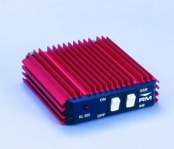

På den brenneren jeg har så står det am og ssb på en bryter, hva er det det betyr?
I brosjyren står det at am sender 100w os ssb sender 200 pep w.
Her ser du info...
Frequency 18-30 MHz (Europe)
Supply 12-14 Vcc
Input energy/power 10 A
Input power 0,5-10 W
Input power SSB 1-20 W
Output power 100 W Max
Output power SSB 200 W pep Max
Mode AM-FM-SSB-CW
Fuse 12 A
Output power level 1
Size 109x125x35 mm
Weight 325 gr.
.jpg   KL_203.jpg (Størrelse: 12.65 KB / Nedlastinger: 85)
