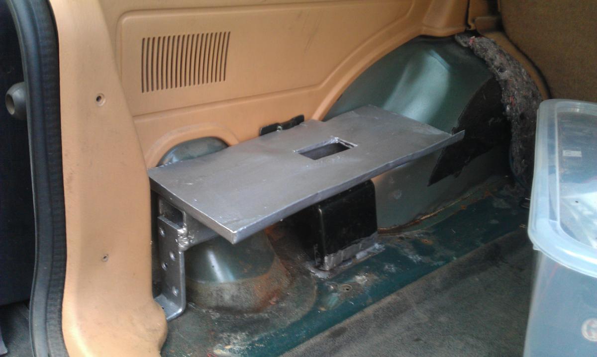

Det jeg holder på med nå er å flytte batteriet bak, og konvertere AC til luftkompressor.
Har laget ferdig brakketen som det nye 105Amp batteriet skal stå på.

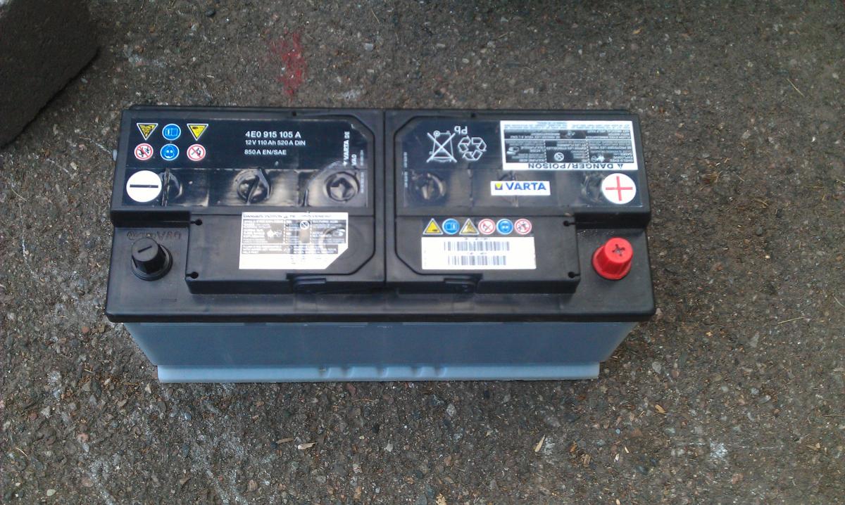

.jpg   IMAG1166.jpg (Størrelse: 164.58 KB / Nedlastinger: 28)
Batteriet, fikk det billig av en kompis som skulle oppgradere...
105 Amp er vel litt overkill akkurat nå, men blir forhåpentligvis vinsj og mer lys i fremtiden.

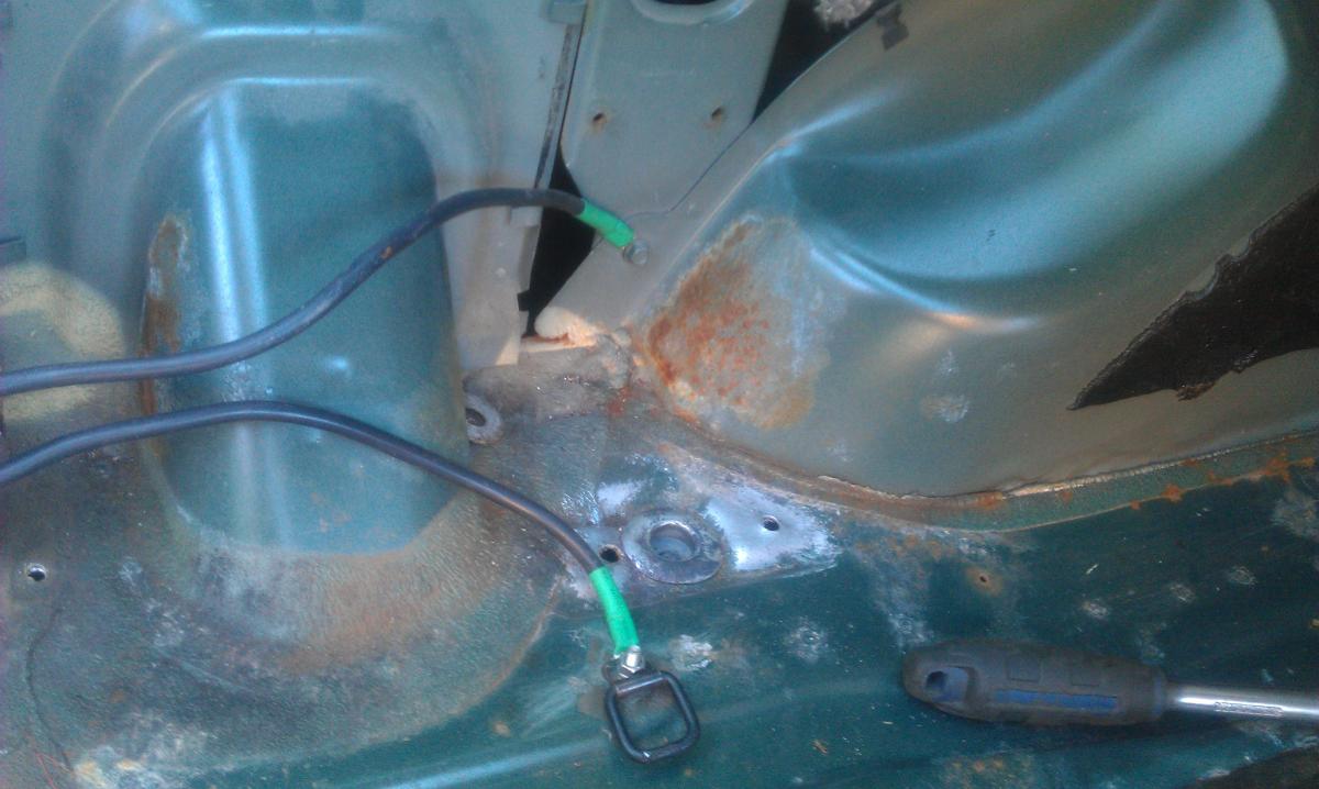

Jeg har tenkt til å dra en 35mm2 plussledning fra motorrommet til batteriet bak.
Jordinga til batteriet går i karroseriet bak. Viktig med god jording så 2x16mm2 burde bli bra. Orginalt går minus fra batteriet i en 16mm2 til motorblokka, og i en ca 10mm2 til karosseriet. Jeg kommer til å la hovedjordinga fra blokka gå til karosseriet. Orginalt går det en ekstra jording fra bak blokka på venstre side. Friske opp kontaktpunktene på den, og i tillegg lage en ekstra, mellom motorfeste tenker jeg.
.jpg   IMAG1171.jpg (Størrelse: 92.66 KB / Nedlastinger: 28)
Monterte jordinga bak i dag!

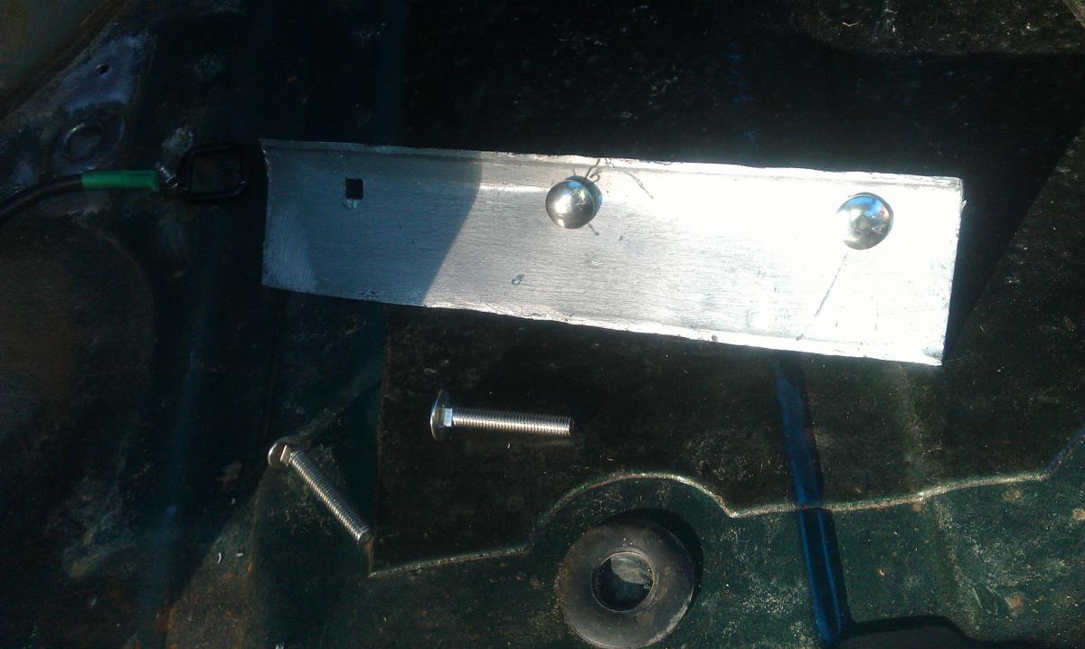

Forsterkning til montasje av trykkluftstanken. Hjulbolter er det vel de heter boltene med ett indre firkantet part. Med ett
firkantet hull i forsterkningsplata så vil de ikke rotere når det skal skrus, kommer jo ikke til når allt er montert.
.jpg   IMAG1178.jpg (Størrelse: 89.3 KB / Nedlastinger: 21)

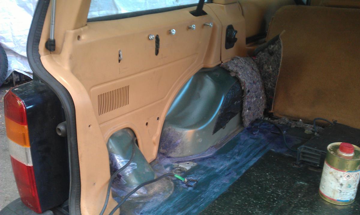

Sidepanelet på plass! De 4 boltene er til montering av trykkluftstank. Batteriet skal også stroppes fast, i det orginale festet til reservehjulet og et nytt øye man kan se til venstre på bildet. Var lite rust under teppet, men det som var er pusset vekk og behandlet med 2 strøk rustmelk fra biltema. Hammerslagsmaling kommer oppå der igjen.
.jpg   IMAG1169.jpg (Størrelse: 79.8 KB / Nedlastinger: 21)

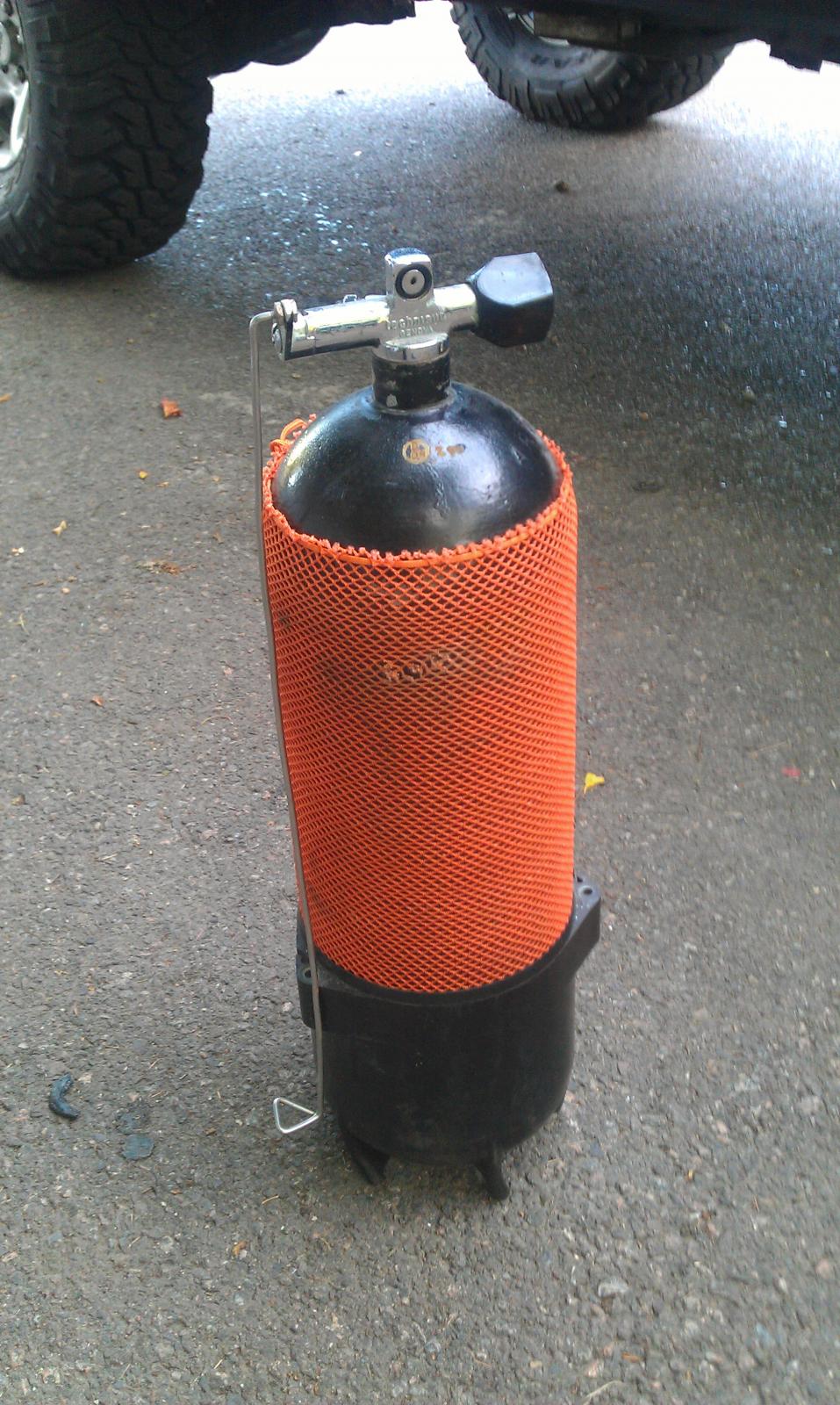

Trykktanken, min gammle dykkerflaske!  B)

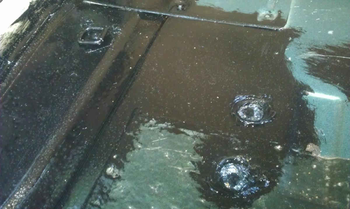

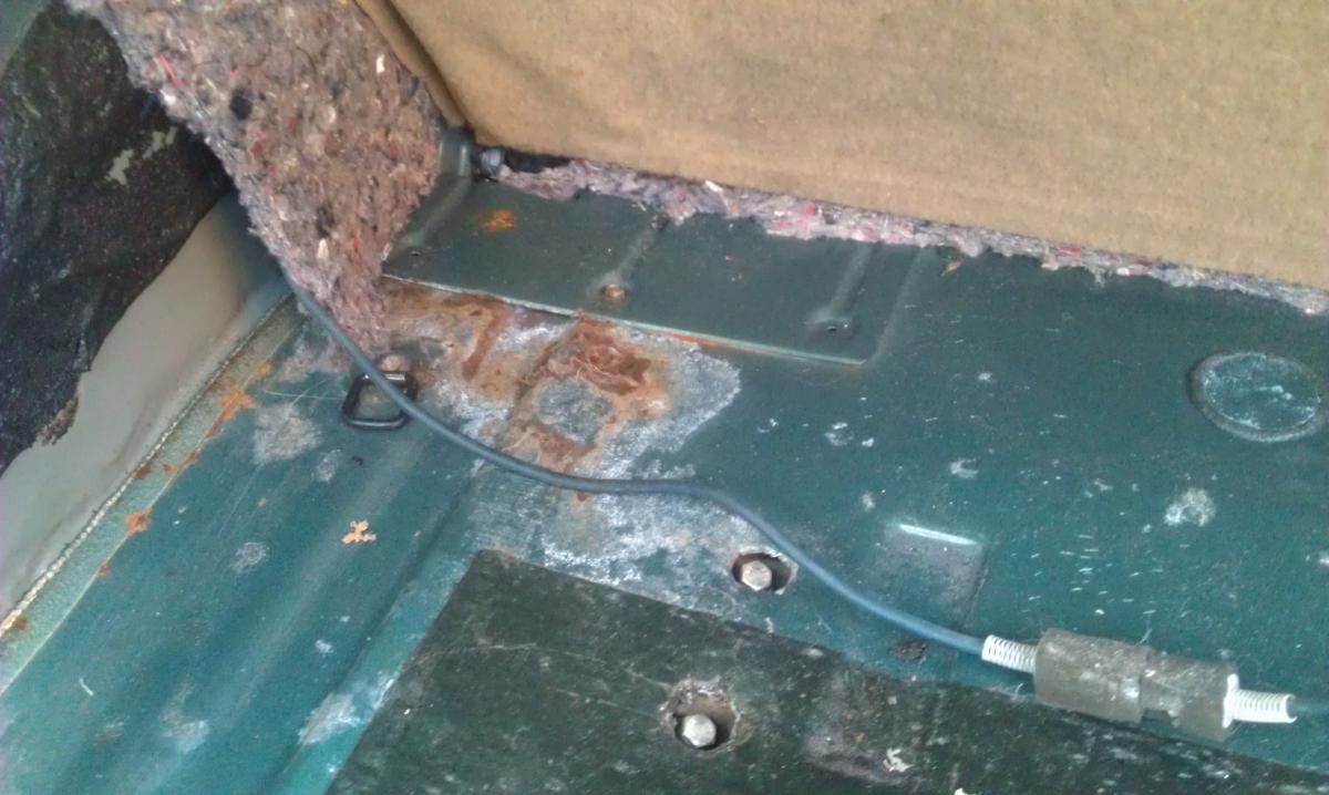

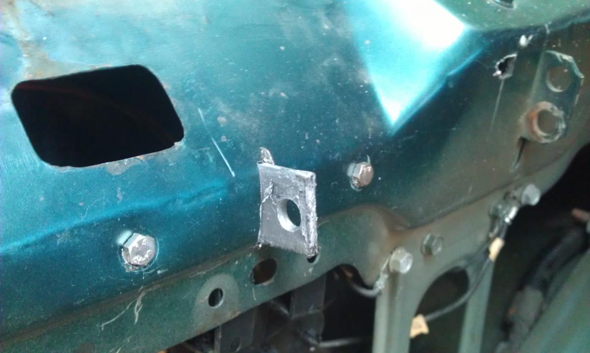

Da jeg skiftet støtdempere bak så knakk de øvre boltene, noe som egentlig er ganske vanlig... En løsning da er å borre ut bolten og skru inn ny ovenifra, da trenger man hull i gulvet [Bilde: xsmile.png.pagespeed.ic.5Yux4gu5_h.png]
.jpg   IMAG1164.jpg (Størrelse: 98.76 KB / Nedlastinger: 21)
Ferdig malt med hammerslags maling og huller fyllt med tec7. Håper gulvet denne gangen kan holde seg tett, og filtteppet tørt!
.jpg   IMAG1187.jpg (Størrelse: 106.3 KB / Nedlastinger: 21)

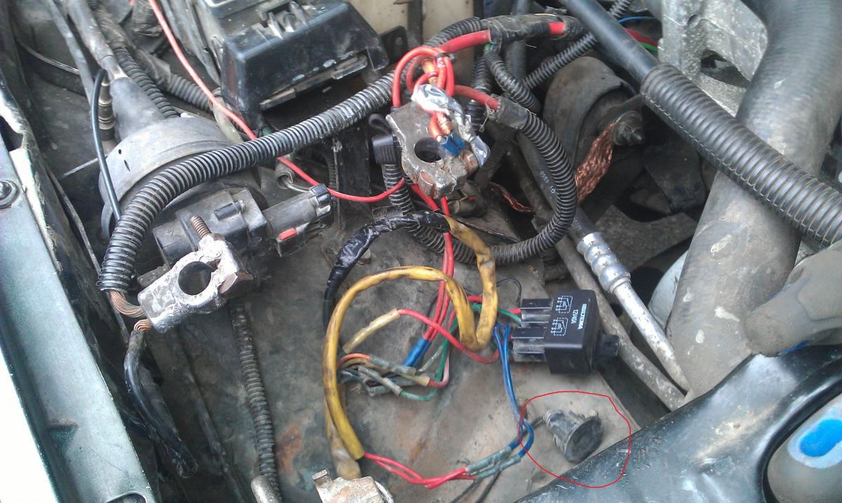

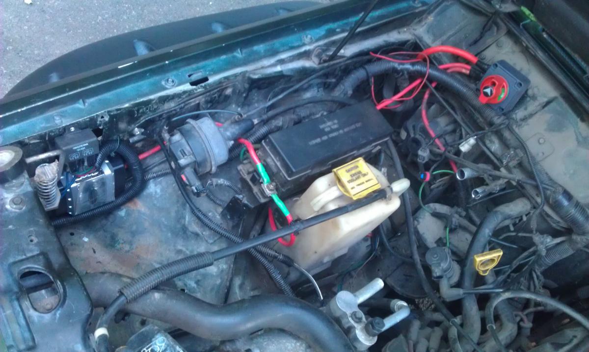

Jeg er ikke så veldig "elektrisk" av meg så sånnt ledings virrvarr gjør meg veldig...  :blink: Men har faktisk kontroll på alle disse, så gleder meg til å rydde opp her!

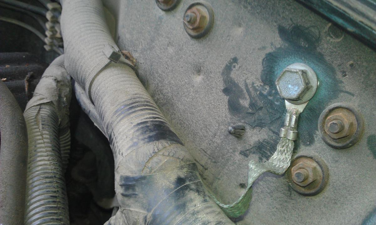

Ellers så kan dere se at jeg har laget en ekstra jording, flat, fletta kobber kabel fra motor til karosseri.
.jpg   IMAG1182- merket.jpg (Størrelse: 148.73 KB / Nedlastinger: 21)
Den svarte dingsen med rød sirkel rundt er temperatursensor til batteriet. Den går til hjernen som skal bruke innputten til styring av dynamoen. Så får dra den med bak også.
.jpg   IMAG1184.jpg (Størrelse: 122.6 KB / Nedlastinger: 21)
Jordinga som er bak på blokka på venstre side og festet på torpedoen, frisket opp kontaktflatene. Kontakten på blokka, som skimtes nede til venstre i mørket, satt så trangt at den får vi ta en annen gang...

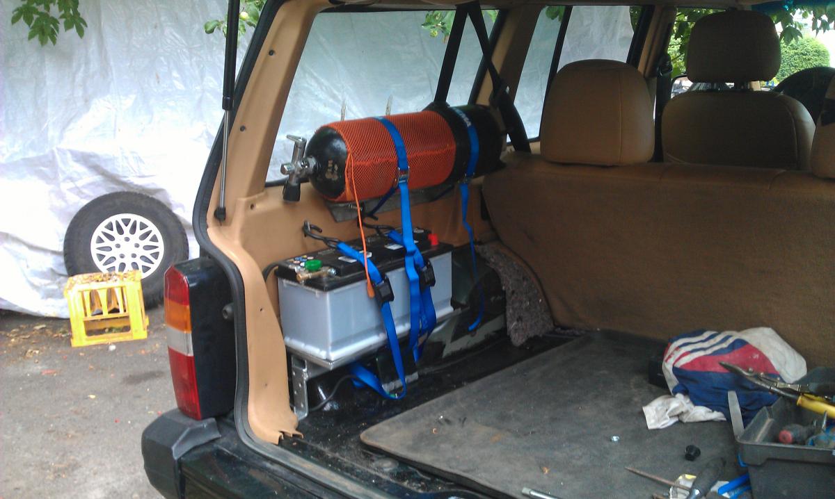

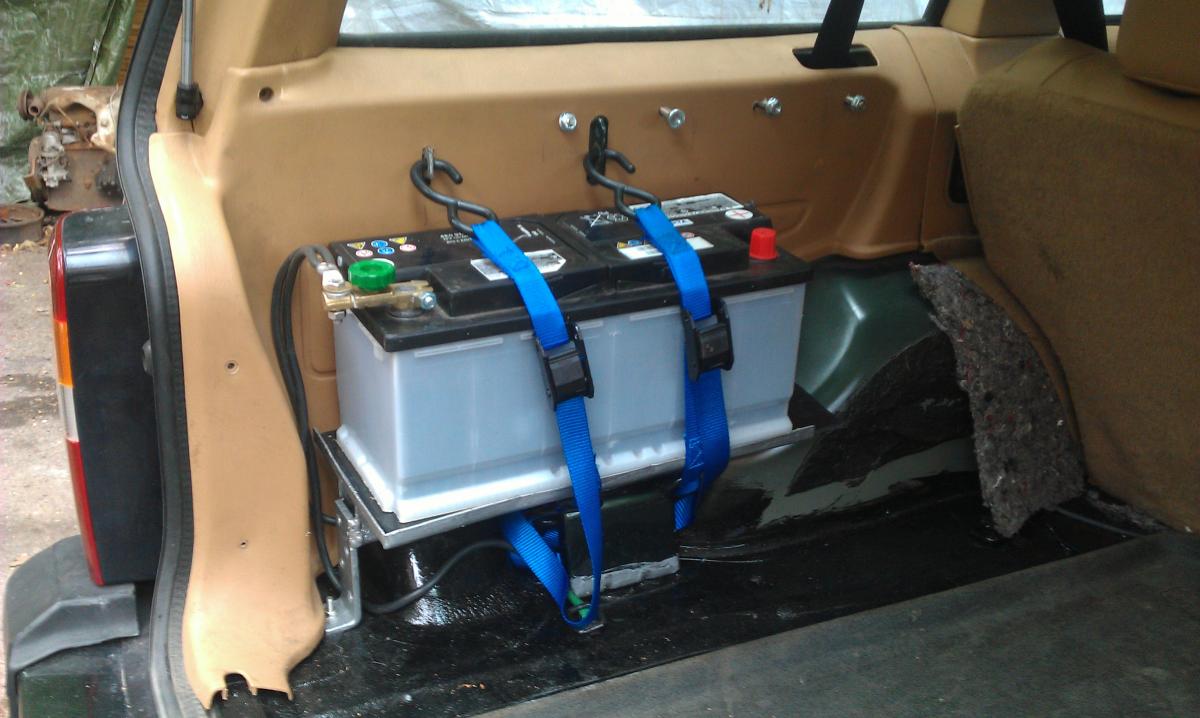

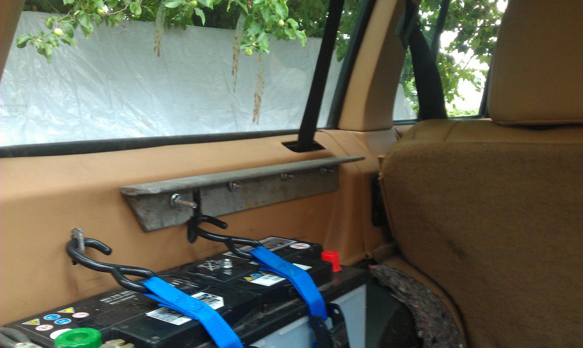

Idag har jeg montert batteri og trykk tank!
Syns det ble bra. Jordinga går til minus polen via en kontakt som kan skrus av og på.
.jpg   IMAG1194.jpg (Størrelse: 94.64 KB / Nedlastinger: 24)

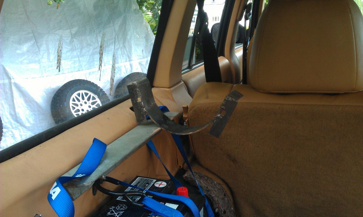

Hadde ikke planlagt så mye hvordan jeg skulle feste trykktanken, men prøvde med 2 stropper jeg hadde liggende, og den satt overraskende godt fast! Kjøper 2 stropper til og legger noe gummi på vinkelgjernet så tanken blir liggende som i en krybbe, så blir det solid nok.
.jpg   IMAG1195.jpg (Størrelse: 90.2 KB / Nedlastinger: 24)
.jpg   IMAG1196.jpg (Størrelse: 104.53 KB / Nedlastinger: 24)
Godt fornøyd med monteringa av batteri og trykktank!

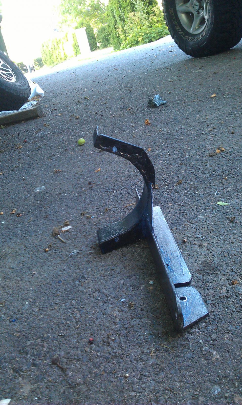

Har beggynt å lage en krybbe til lufttanken i dag, da får jeg også festet den med 2 bolter i de orginale festene på tanken.
.jpg   IMAG1210.jpg (Størrelse: 94.44 KB / Nedlastinger: 21)

Husk bare, at innfestinga av batteri og trykktank MÅ tåle kreftene i en kollisjon... Om bilen går fra 90-0 på 2m, så VIL du ikke ha disse fremover i 90...
Har holdt på med bilen de siste dagene også men ikke så mye å vise frem. Har sviset ferdig krybba til Tanken i dag, og malt den med rustmelk.

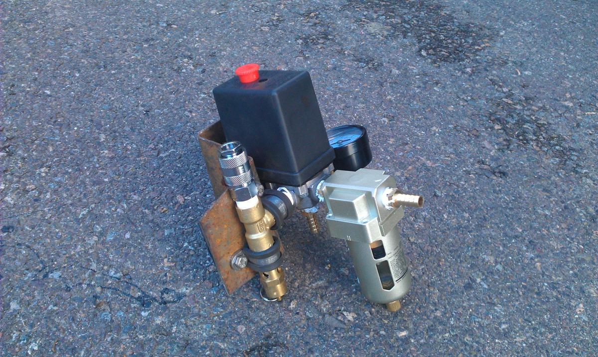

Har også begynnt å handle inn litt koblinger og utstyr til kompressoren. Jeg er veldig glad i Biltemas priser, men her i Tønsberg er de veldig dårlig på logistikk, og har nesten aldri allt jeg skal ha... Sad

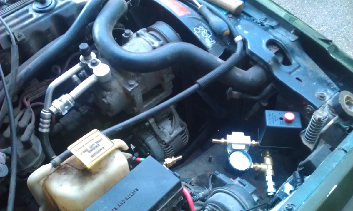

Første bildet av litt av koblinga til kompressoren! Det tykke røret er inn i kompressoren, her sagde jeg av røret og bare skrudde en tåkesmører med 1/4 kobling inn i aluminiumsrøret, perfekt! På trykksiden skjærte jeg av den tynne slangen og brukte vel en 12mm-3/8 slangenippel. Den går videre inn i en 3/8-9mm slangenippel som man kan se stikker frem bak sikringsboksen, ved dynamoen. Derfra skal trykklufta gå videre gjennom en 8mm slange til vann/olje filteret som kan skimtes bak manometeret. Dette filteret er koblet til en trykkstrømbryter, den svarte boksen med rød knapp på toppen. Herfra er det 4 koblinger, 1 inn, 1 ut til trukkluftstanken bak, 1 til sikkerhetsventil, og en til ett T-stykke som går til manometer og en hurtigkobling. Er sånn det ser ut nå, men mulig det blir litt endringer. Skal i tillegg ha en hurtigkobling foran utvendig og bak utvendig. Tåkesmøreren skal få luftfilter.

Tok en test i går, startet bilen, og koblet til magnet klutsjen på komressoren. Trykket økte jevnt og fint oppover til 10 bar, da slo overtrykksventilen inn. Da jeg skulle fortsette testinga så viste det seg at magnet klutsjen ikke ville slå inn, bare hvis jeg hjalp den litt med fingeren... :blink:
Måtte Google litt og fant ut at ved slitt klutsj så slår den ikke inn når den blir varm, fordi avstanden blir for stor, utvides pga varmen. :wacko: Men skal visst gå ann å fikse ved å fjerne skims :thumbsup: .
Får teste det i dag. I dag tidlig, da bilen var kald, fungerte klutsjen igjen. Var så opptatt av å finne ut hvorfor klutsjen ikke slo inn, så fikk ikke tatt noen "action" bilder. Men tokk ett bilde før "enheten" ble montert i bilen.
.jpg   IMAG1233.jpg (Størrelse: 205.95 KB / Nedlastinger: 18)
Litt annet opppsett enn forrige bilde, brukte laaang tid på å finne beste måten å montere det på. Er trangt i motorrommet. Enkel brakett foreløpig i ca 2mm plate, skal testes for vibrasjoner før den eventuellt må forsterkes, og rustbehandles. Vurderer tilbakeslagsventil til kompressoren.

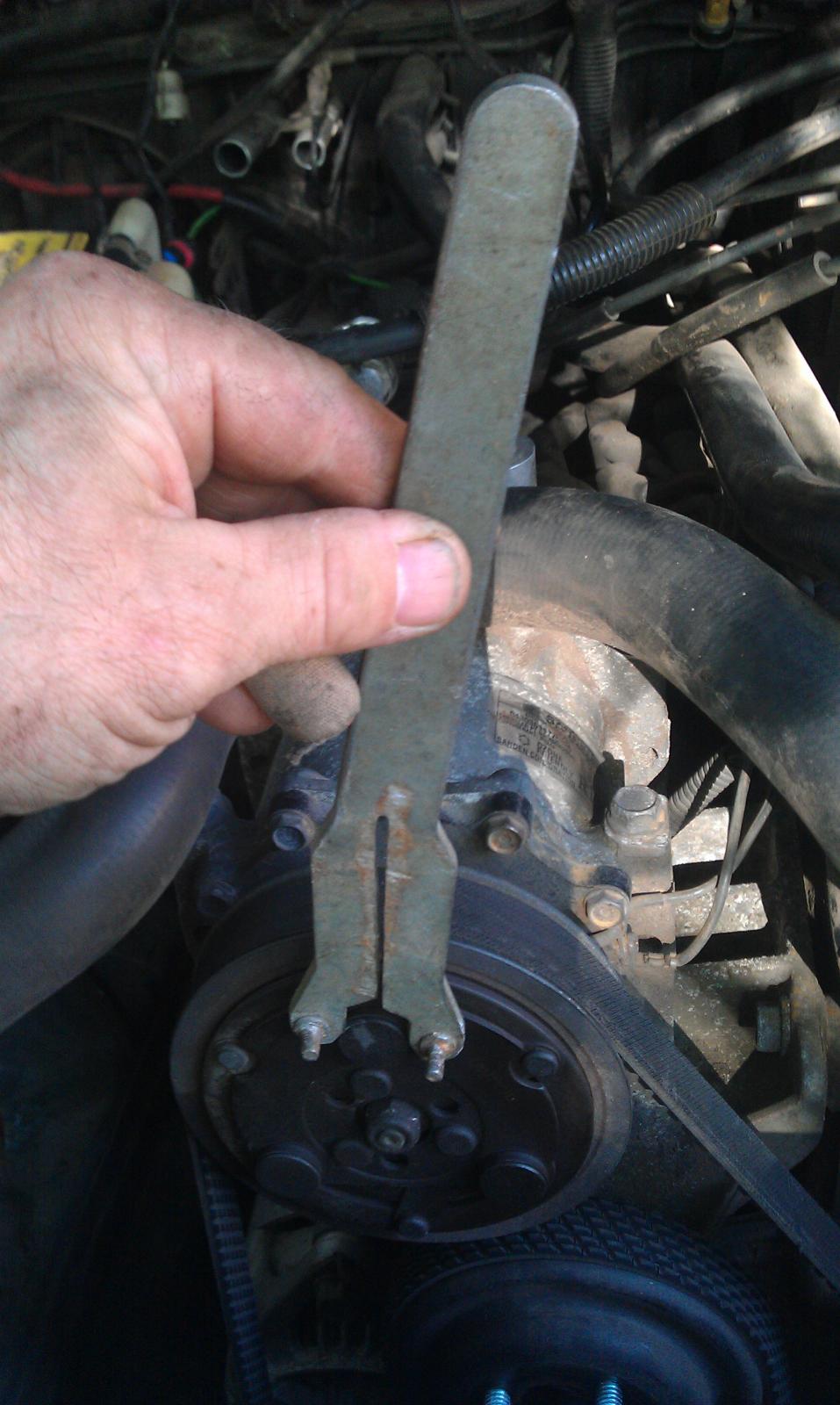

Hvis magnet kløtsjen til ac ikke slår inn,så kan dette fikses ved å fjerne shims på akselen til kløtsjen. Det er egentlig en ganske grei operasjon.
Først fjern viftebeskyttelsen og den mekaniske vifta.
Skru løs senter mutteren til kløtsjen. For å holde fast kløtsjen kan man lage et enkelt verktøy ved å delevis splitte avdrageren til den ene vinkelsliperen. (alle har vel flere vinkelslipere, sant HardKåre?) Så banke til avdrageren så tappene har riktig avstand.

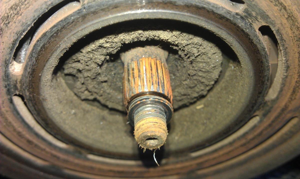

Tilsyne kommer 3 shims og masse gørr. Fjern gørret og en av shimsa. Det er 2 tynne shims, og 1 som er tykkere. Jeg fjernet ett tynnt shims.
Remonter i motsatt rekkefølge, og vips så slår magnet køtsjen inn igjen!

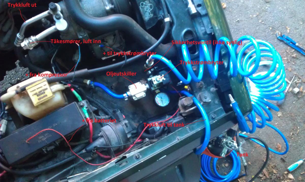

Da er systemet oppe å går!
Det som gjenstår er å dra en slange til tanken bak i bilen, og lage to utvendige uttak.
Må også lage en permanent elektrisk kobling. Ser man på bildet så skal "+ fra kompressor" kobles sammen via en bryter til "+ til trykkstrømbryter". "+ fra batteriet" skal kobles via en sikring i den nye sikringsboksen.
