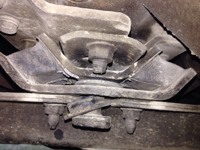

Som topic sier så har jeg risting i understell når jeg kjører med henger som er tung i 1 og 2 gir. Det er bare når det blir motgang for bilen. Jeg finner ikke ut hva det er. Alt har olje. Prøvde å kjøre mere fett i kryss, men fikk ikke inn noe. Noen som har tips? (Opel Frontera 2.5tds)
Kan være girkasseopphenget som gjør att det rister ved pådrag. Smile
Ja kanskje det. Skal ta å sjekke ut dette i kveld for det kan umulig være sunt for bilen Smile
.jpg   ImageUploadedByTapatalk1404076584.068520.jpg (Størrelse: 371.78 KB / Nedlastinger: 12) skal dette girkassefeste være sånn? Smile ser ut som om det mangler noe.
Hvor er gummiforingen ???
Tror nok det er bare å få på ett nytt feste, så forsvinner nok ristingen. Smile
Stemte det vettu Smile ble borte av å få på foring Smile
