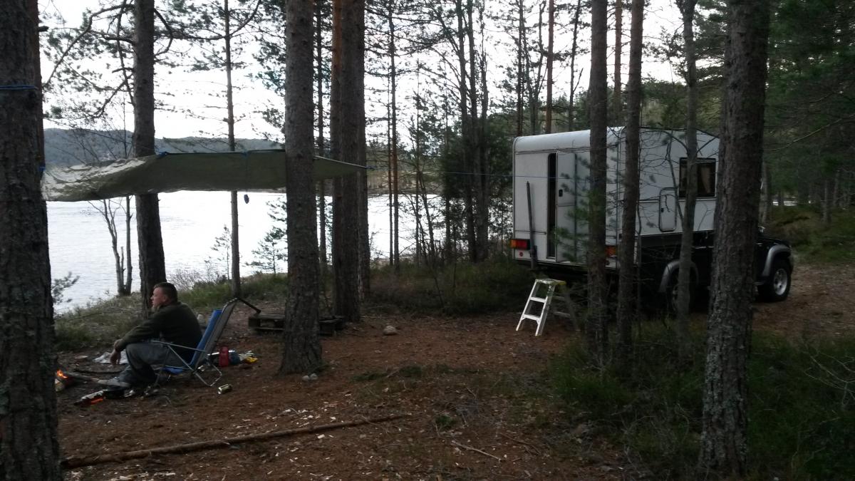

Etter noen år med combi-camp og campingvogn/telt så prøver jeg nå Camper.
Det er noe spesielt med å kunne kjøre på en gammel sti gjennom skogen, ned mot vannet for så å dra i håndbrekket og alt er klart. Bare å lukke opp døra og hente fiskestanga. ^_^

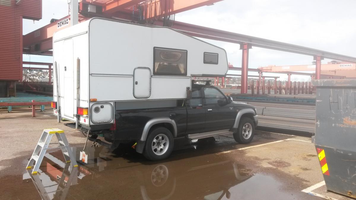

Her er et bilde fra når jeg hentet den med 2005 x-caben

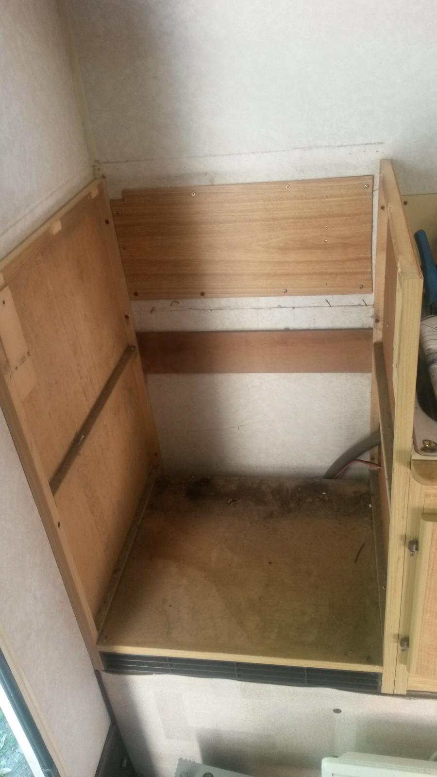

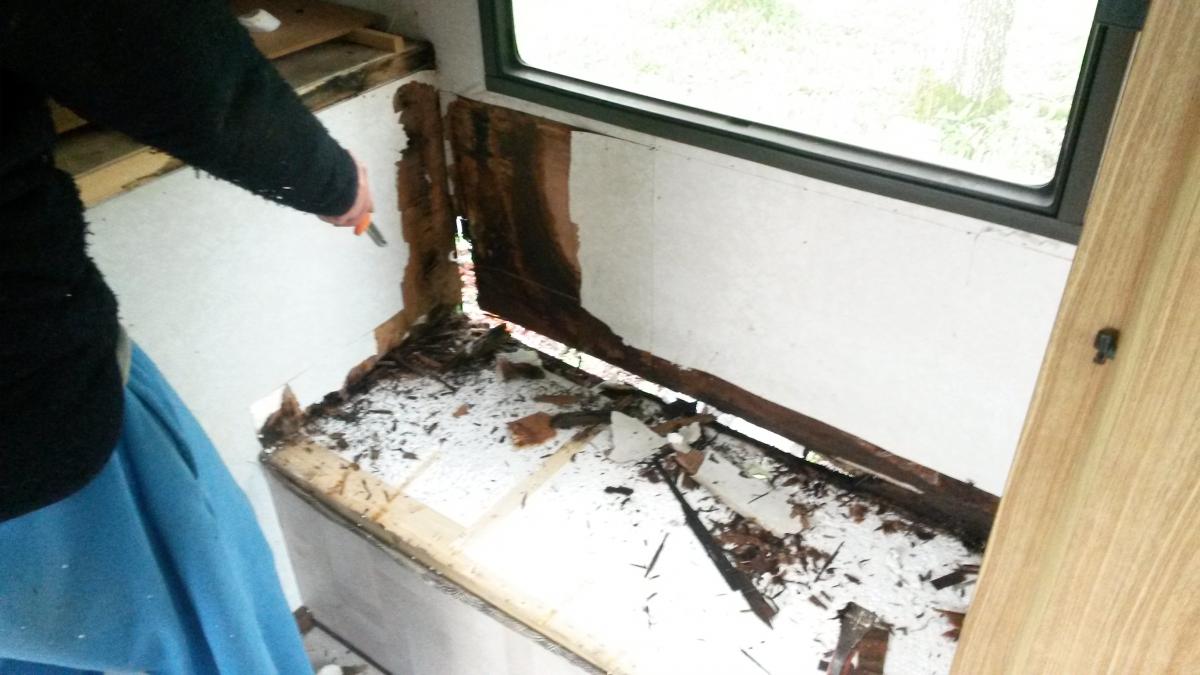

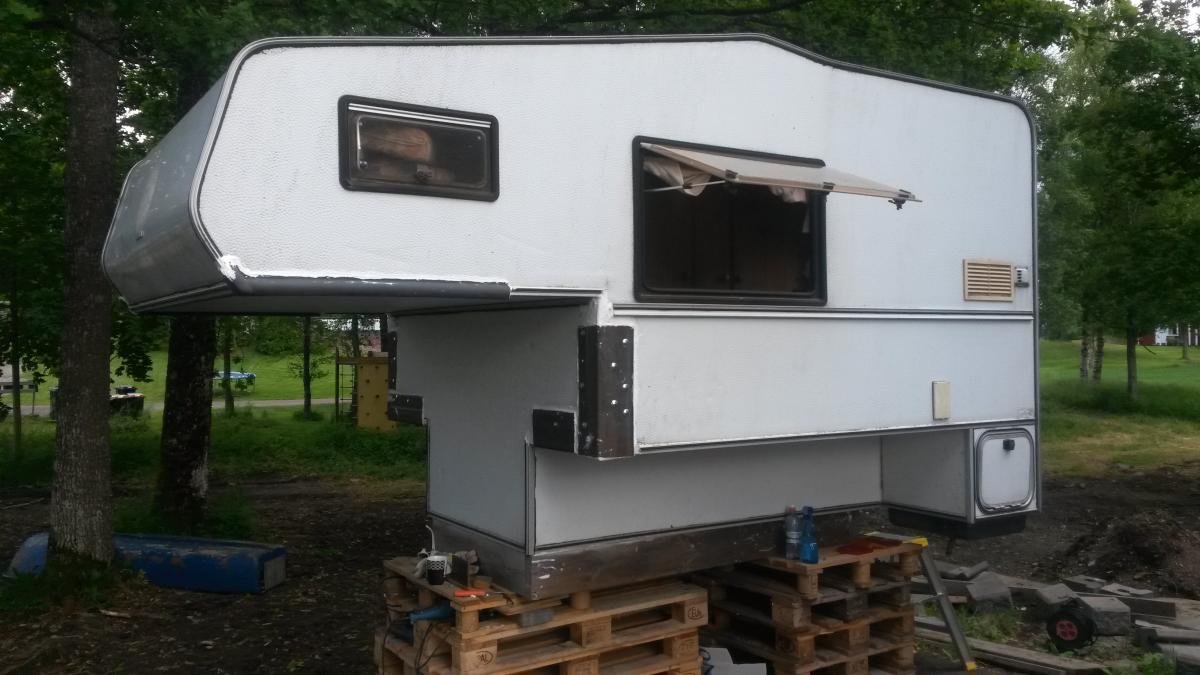

Det viste seg å være mye råte etter en gammel skade på Camperen, den er heller ikke bygget slik man skulle tro navnet tilsier. POLAR.
Det er veldig tynne kryssfiner-plater, 4cm isopor og vanlig campingvogn-blekk på utsiden.
Bare å rive ut råttent material..

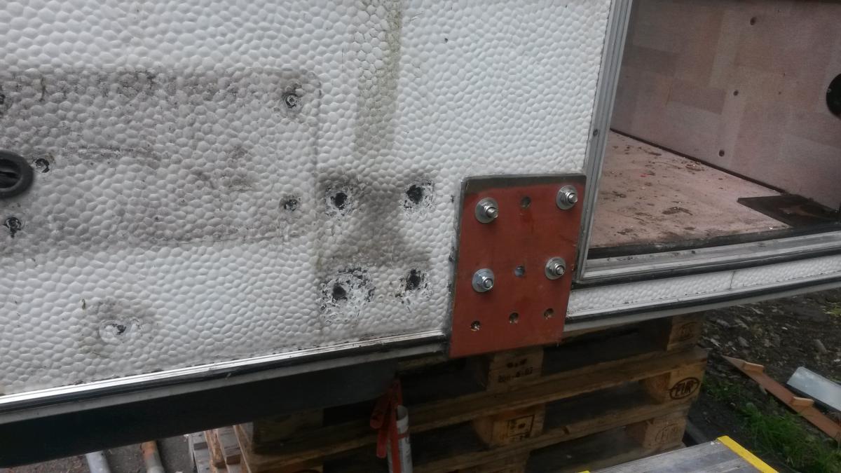

Selve løfte-senke mekanismen for å få Camperen av og på bilen var ELENDIG. Det var en risikosport med livet som innsats å heise Camperen opp.  :unsure:
Så vekk med alt av fester, og da var det mer råte som kom frem..

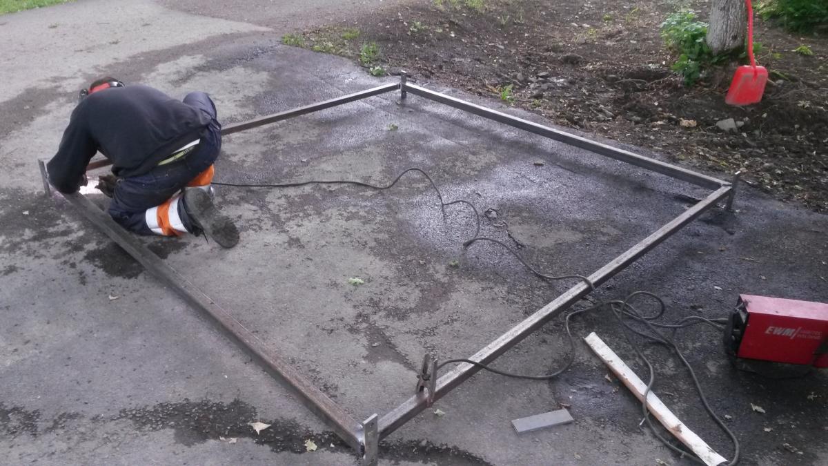

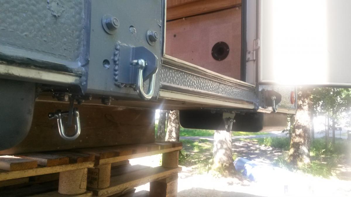

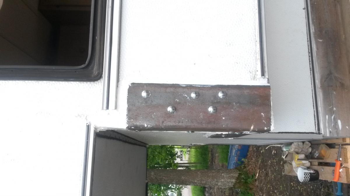

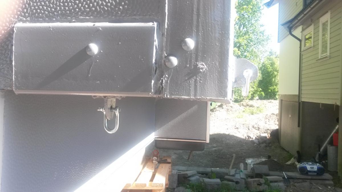

Camperen er nå beregnet for løfting ovenfra, det vil si at det er innvendig stålramme med utvendig avstiving. Sveiset på løfteører og laget løfteåk.
Herligheten skal da løftes av via løfteåk og talje som er festet i 2stk trær, dette er ihvertfall  planen..

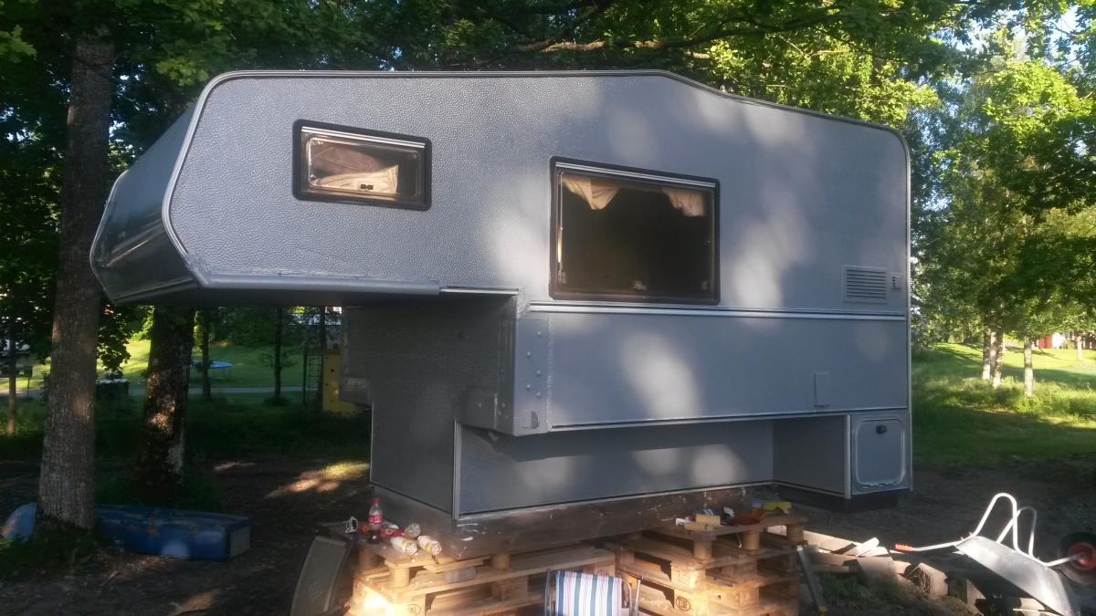

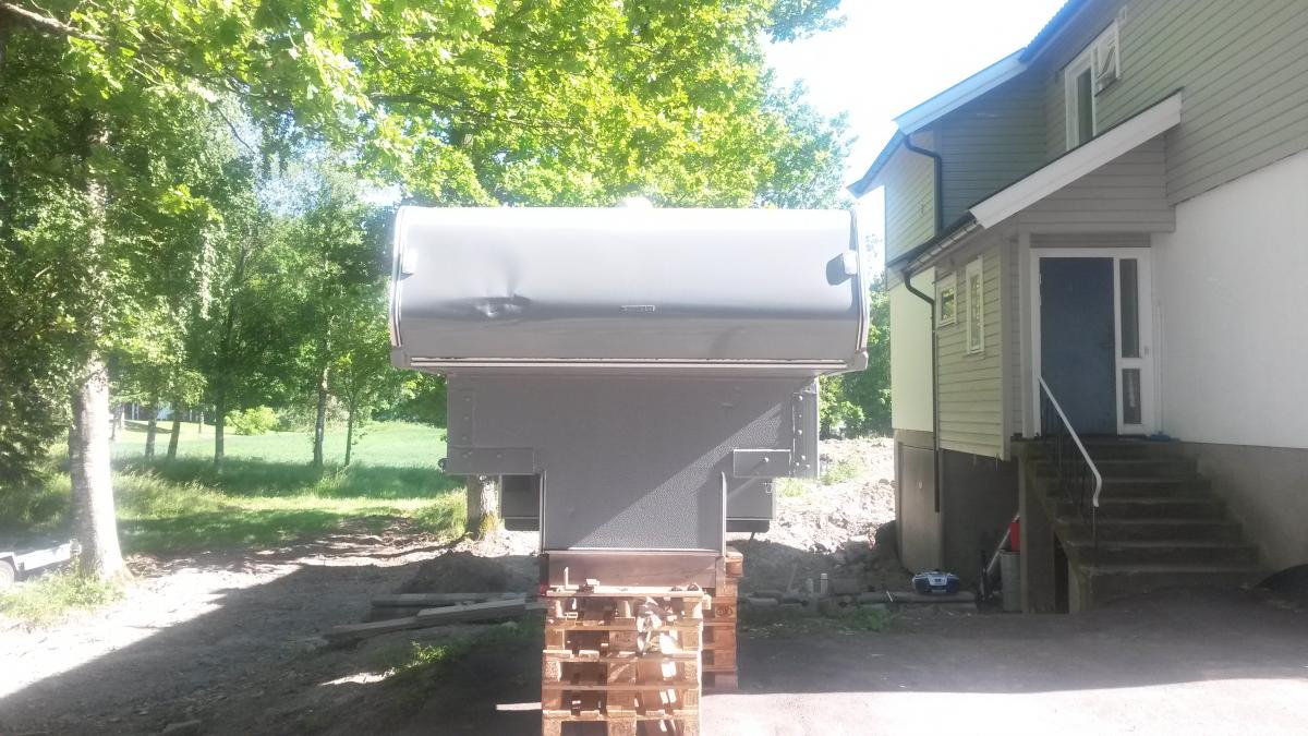

Da er Camperen i riktig farge og LED lys er under montering både inne og ute.
Har også fjernet det originale kjøleskapet, det er veldig lite og bak kjøleskapet er det mye koblinger til propan som tar plass. Vurderer kjøleskap som de selger på expert:
http://www.expert.no/kjoeleskap/senzla50...p/p/12684/ Dette kjøleskapet er ikke på 12v, men ser ikke det som noe problem siden jeg kan legge kjøleelementer i det,  til nød kan jeg drive det via laderen på 12v i korte perioder på tur.
Det er da bengalakk som ble brukt, det ble tatt utgangspunkt i fargen på bilen, men der vel en del forskjell. [Bilde: xohmy.png.pagespeed.ic.rTug9oRKOT.png]
Men ser uansett mye bedre ut en hvit, alt av lister og luker er tettet med silikon så nå er den vanntett og vindtett.
Dette skal jo være en POLAR, men over kjøleskapet så var det en stor lufteluke til varmen fra kjøleskapet eller propanen. Denne var det ikke mulig å lukke så jeg måtte parkere med luken vekk fra vinden, veldig upraktisk på kjølige dager.
Før og etter bilde  :jump:

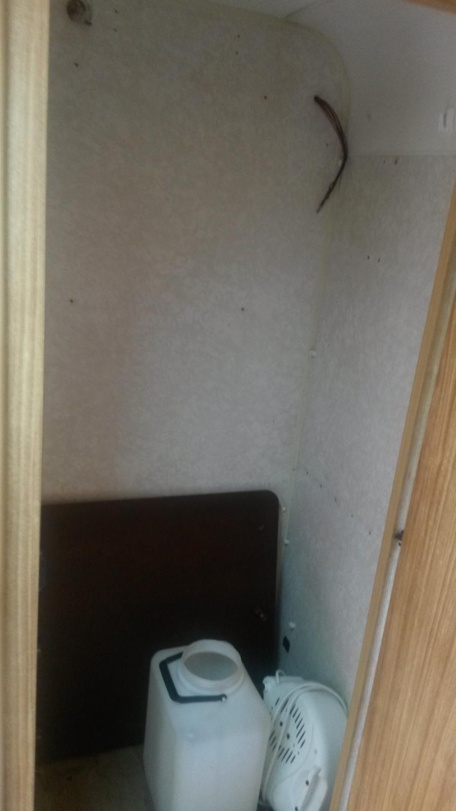

Holder på å etterisolere å legge teppe. Blir også skap med hyller der hvor "badet" var, fantes jo ikke en eneste hylle å legge fra seg en sokk jo..   Huh

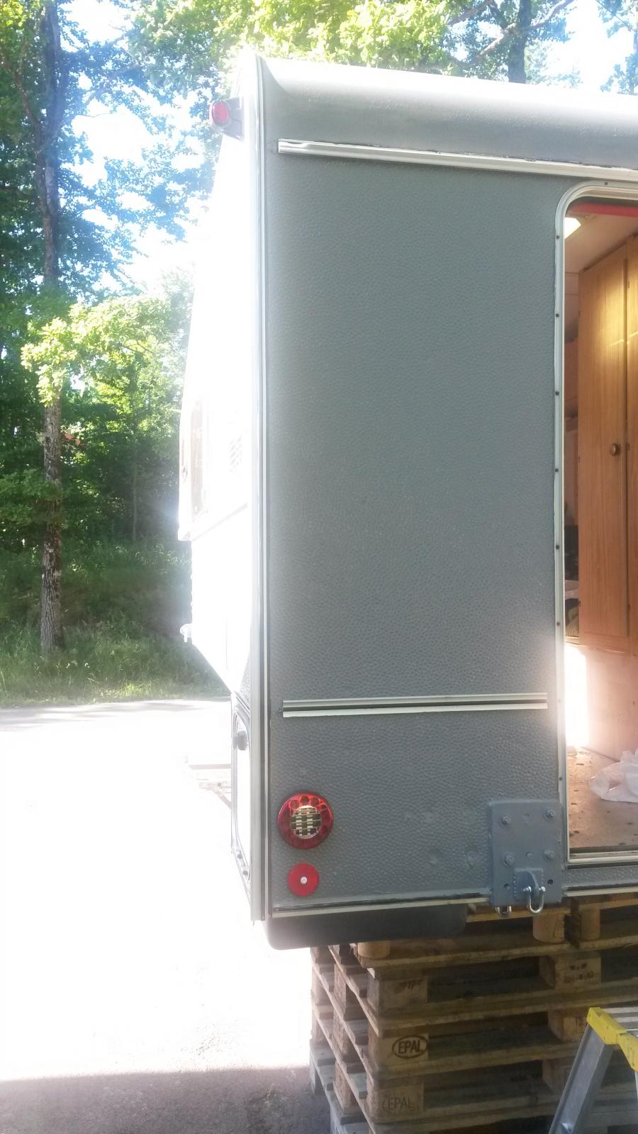

Da har det skjedd litt med camperen igjen.  :ninja:

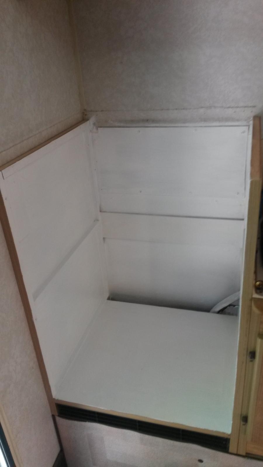

Maling gjør susen, det meste er ferdig sveiset og alt er klart for kjøleskapet som skal monteres.

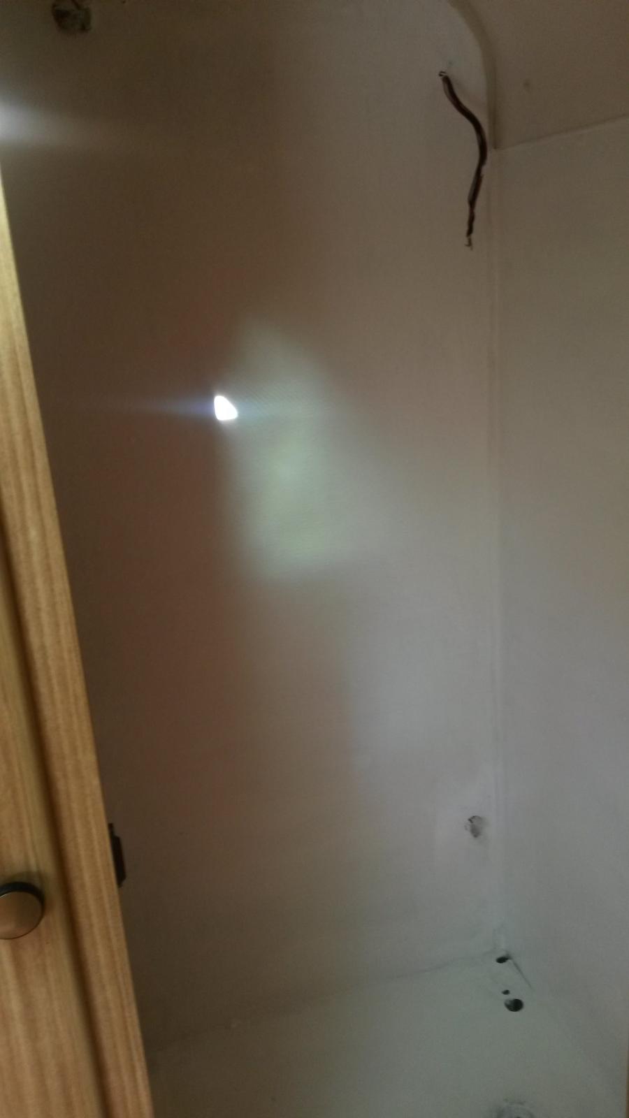

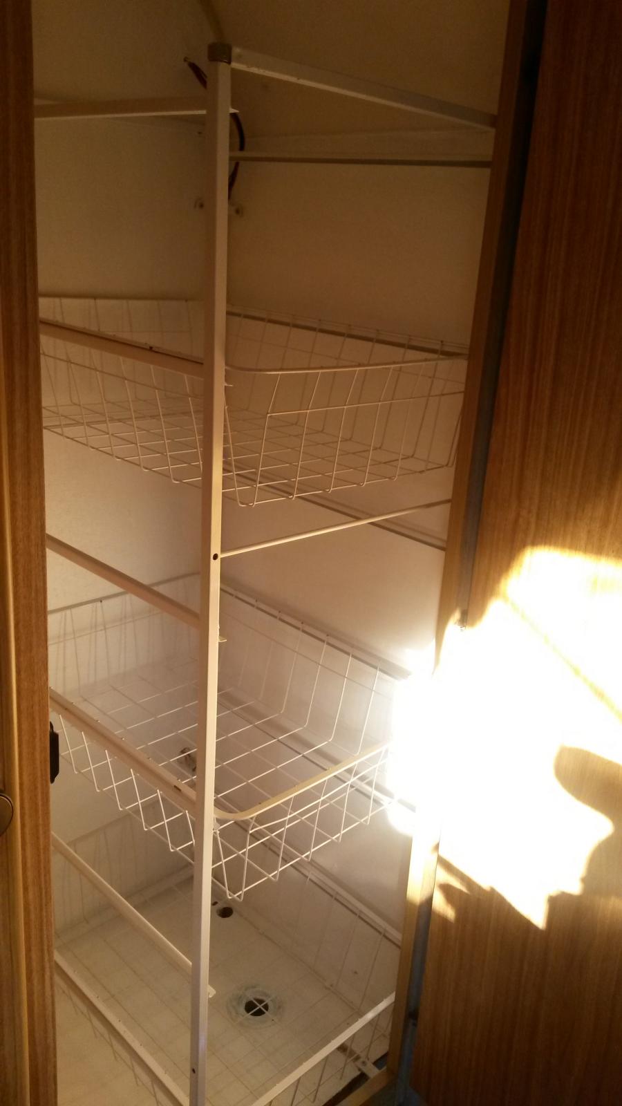

Reiv ut alt av "badet", la opp strøm og lys, fikk vel ikke tatt bilde av lampa men.  Blush fikk montert hyller til klær da:

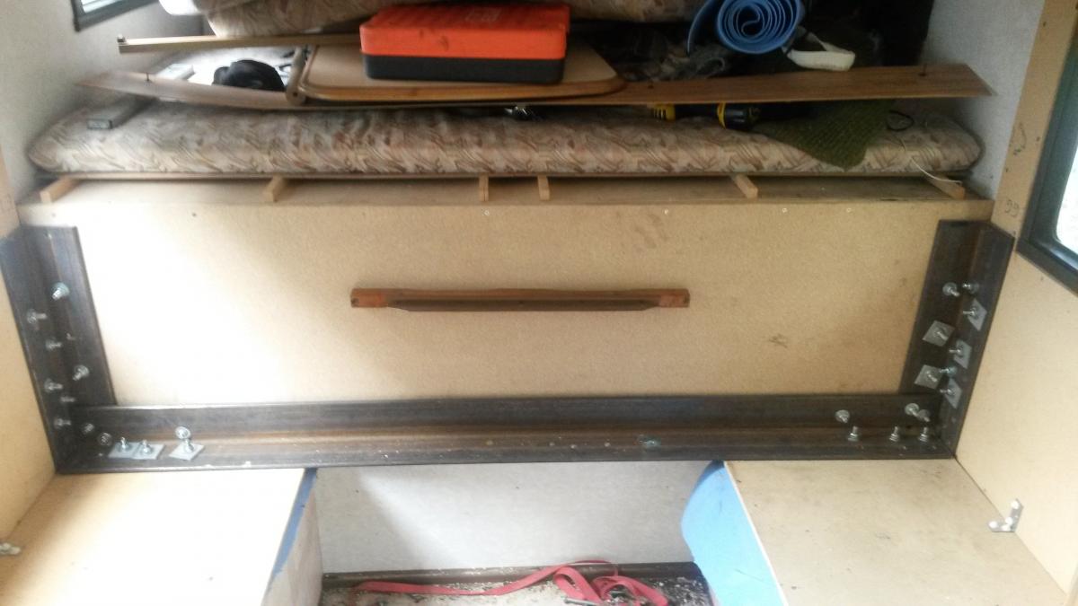

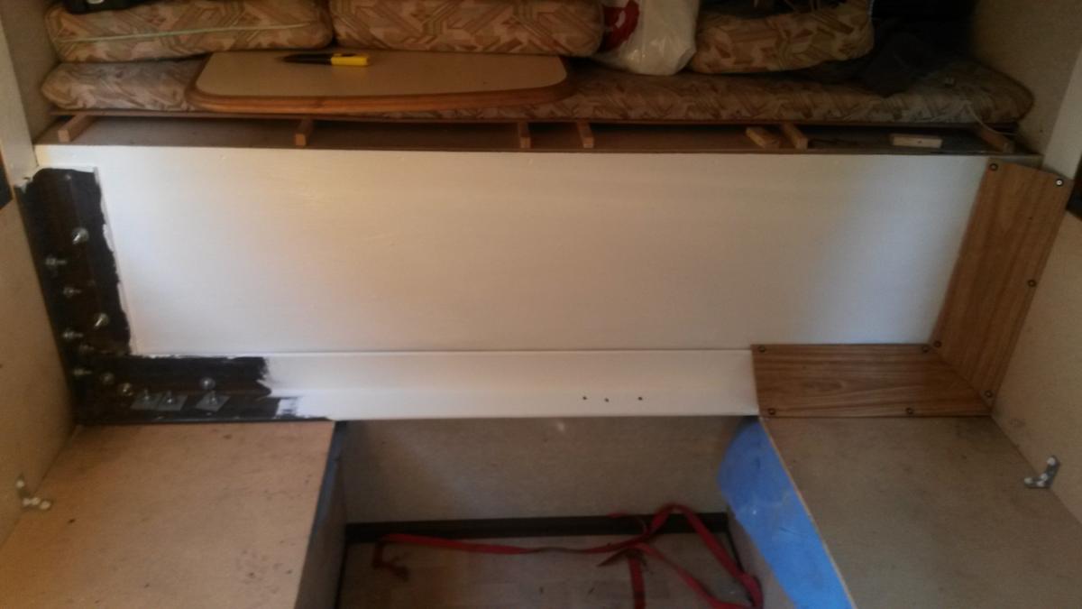

Har også startet på avstivningen innvendig, denne må jo skjules. Verken pent eller særlig trykt med bolter som stikker ut overalt så det ble en grei løsning å bruke noen materialer som jeg har til overs fra tidligere rivning på camperen. Greit at det er i samme farge som mye annet av interiøret.
.jpg   20140616_212742.jpg (Størrelse: 52.31 KB / Nedlastinger: 16)
#20
Det som kan sees av blå duk der er isolasjon slik man har under klikklaminat, jeg har lagt dette under alle plater før de er festet, det er veldig god isolasjon på dette materialet.
Bruker det mye som sitteunderlag på tur. Planen er å fjerne det ekstra laget med underlag i sengen å legge isolasjon på hele sove flaten, og noe oppover veggen. Dette må jo selvfølgelig dekkes med sponplater eller noe.
