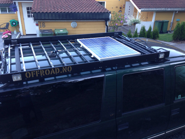

100w panel, gir 17volt og opp mot 8,3 A når det er tiltet mot sola en solrik dag. Samme dag men liggende flatt ga litt over 5A.
Regulator holder lading jevnt på en 14.5v.
Ebay, rett i "postkassa" for en brøkdel av prisen hva dette selges for hjemme.
Ikke gå for lite panel, ta utgangspunkt at du får ut halvparten av amperen som det blir reklamert for. Svak sol, dis, skyer, skygge etc.

Chevy-LPG: Dette panelet ditt, hvordan tåler det vinteren? Tenker da på fuktighet som fryser til og 20-25minusgrader. Eller tar du det av om vinteren?
Tenkte meg et "lite" panel ca 50x70cm som kan ligge på taket på camperen, det blir ikke alt for store strømforbruket. Lys-radio-vannpumpe, og muligens drive kjølebagg/kjøleskap en god soldag.
Men jeg ser jo at det ikke er reelt med antall ampere som leverandørene oppgir, det er jo varierende vær i vårt langstrekte land så et større panel har jo større flate.

Jeg har testet det så vidt tidligere. Monterte det først i går. Har ikke prøvet vintertid. Av spes så ser jeg at det skal tåle -20. Vi får se hvordan det fungerer til vinteren.
