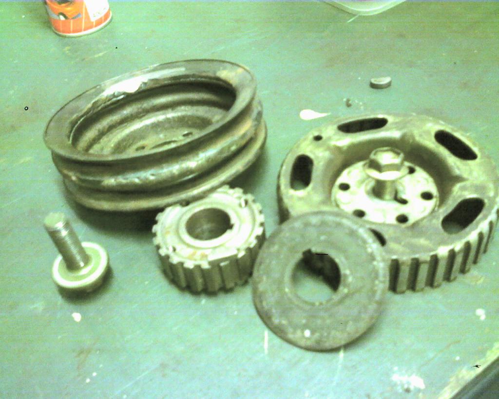

Det første vi oppdaget etter å ha fått motoren opp i motorbukken var at det nedre registerreimhjulet på vitaramotoren ikke var likt som på G13 motoren, det med at vitarahjulet har 5 bolthull var jeg forsåvidt klar over, men ikke at det er helt andre tenner på det..
plukket det av og sammenliknet med G13 hjulet, og det ser ut som om tanningen og diameteren er lik på de hjulene, og det ser så langt ut til at G13 reimhjulet kan brukes med de fordelene det medfølger. Tenker da på hjulene til kileremmene nede.
Noe av problemet er jo hvilken reim man kan bruke, men det skal jeg prøve å finne ut av senere.

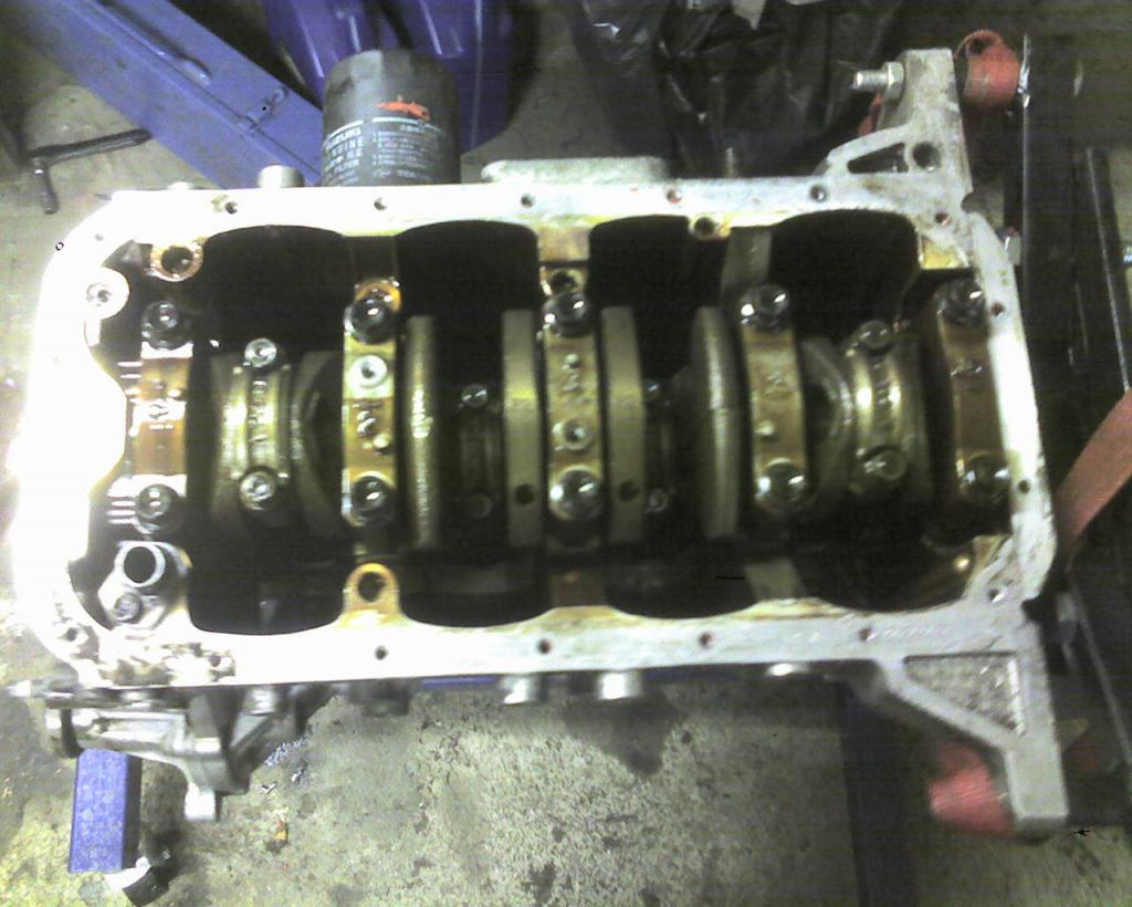

Bunnpanna fra Vitara'n passer ikke i SJ, da den har oljetroa i framkant av motoren istedet for i bakkant, det vil dagå i konflikt med akslingen, her må man modifisere bunnpanna fra SJ'en til å pass, i første omgang med hammeren for å få den til å gå klar det bakre veivlageroferfallet og boltene til denne.

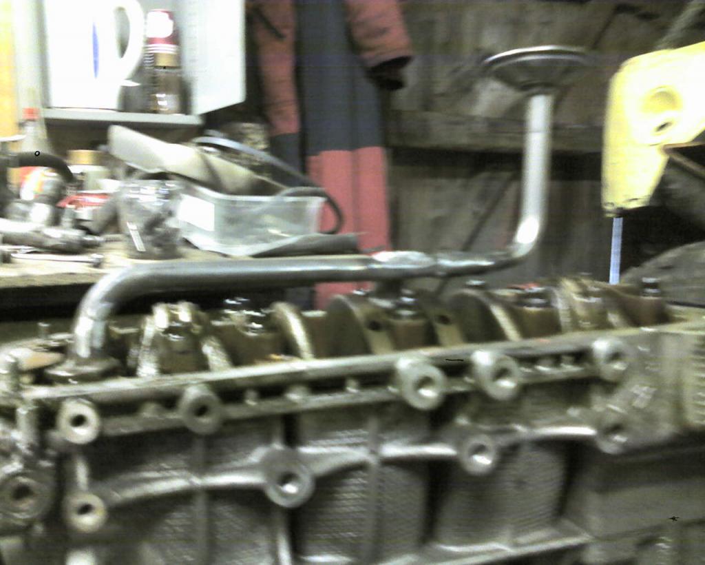

modifisert oilpickup med nytt rør innsveist i rett dim. har tilgang på rørbøyer på jobb som eg aldri hadde brukt før så det gikk med nesten 2 meter rør.[Bilde: smile.gif]
<!--quoteo(post=1343395:date=24 May 2007, 00:22:name=sven)-->QUOTE(sven @ 24 May 2007, 00:22) <{POST_SNAPBACK}><!--quotec-->forskjellen er forresten bredden på reima og at G16 motorene har buede tenner og G13 har firkantedeSmile
og så lengden da [Bilde: smile.gif]<!--QuoteEnd--><!--QuoteEEnd-->
bredden på 1.6 8v er samme som 1300. 1.6 16v er bredere. Skal du bruke nedre reimhjul fra 16v så må du dreie det ned. lengda på 16v er også lenger enn 8v btw. lengda på 8v er 1300 + høydeforskjell i blokk ( ca en tomme)

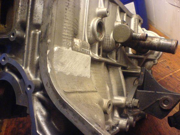

og hva er det man må modde på 413starteren?
.jpg   slipeblokkstart.jpg (Størrelse: 47.63 KB / Nedlastinger: 78)
Eg slipte kun på 1600 blokka. her må en såklart ikkje slipe høl, men sopass som eg har forsiktig slipt av går fint. Kjem til med fingeren på baksida å kjenne kor mykje gods en kan ta av.
Edit: Syns dette er ei bedre løysing sidan en slepp å modde igjen dersom starteren må byttast.

modifisert oilpickup med nytt rør innsveist i rett dim. har tilgang på rørbøyer på jobb som eg aldri hadde brukt før så det gikk med nesten 2 meter rør.[Bilde: smile.gif]<!--QuoteEnd--><!--QuoteEEnd-->
Hvorfor kapper man det hullet i skvalpeplata? Vil jo tro at det vil gjøre det litt lettere for olja å kome ut f.eks ved ekstreme sidehellinger og evt velt..

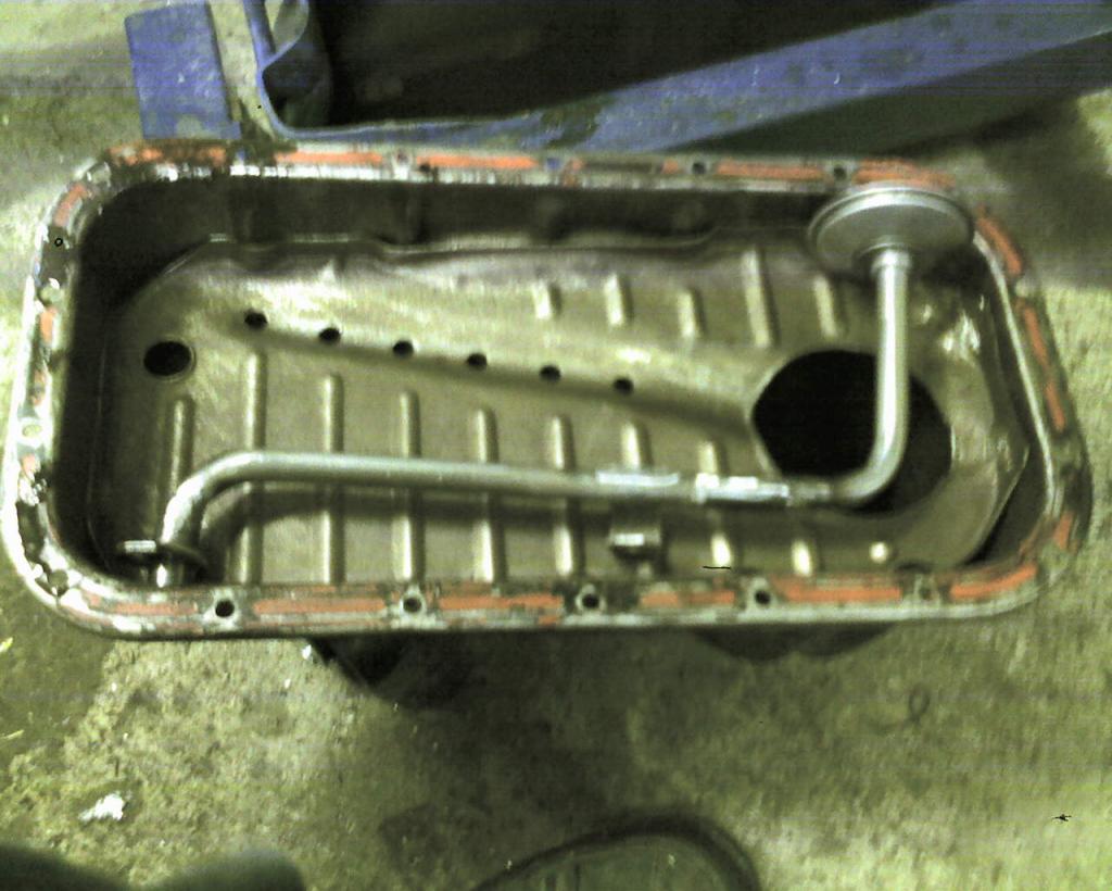

Selv har både tåffår og jeg gjort det på følgende måte:
vi kappa av pickup'en fra vitaramotoren slik at det står igjen ca en en cm der pickupen går opp i oljepumpa, o kappa av den originale G13 pickupen helt inntil flensen, tredde dem sammen og sveiste dem sammen.. rett og slett brukte den øvre delen av Vitarapickupen som adapter, så kappet jeg av festet som holder vitarapickupen til lageroverfall nummer 2 og laget et nytt feste til lageroverfall 3 der det og er gjenget hull..
bunnpanne og pickup klar til montering¨
.jpg   070531_114941.jpg (Størrelse: 100.56 KB / Nedlastinger: 71)
flens til vitarapickup montert og klar til at G13 pickupen tres nedi, på dette bilde synes også godt hvordan gjengehullene på lageroverfallene sitter
.jpg   070530_195929.jpg (Størrelse: 102.51 KB / Nedlastinger: 70)
litt dårlig bilde av pickupen montert på plass nå passer bunnpanna uten modifikasjon av skvalpeskott
.jpg   070531_114930.jpg (Størrelse: 90.48 KB / Nedlastinger: 69)
.jpg   070531_114930.jpg (Størrelse: 90.48 KB / Nedlastinger: 59)
Som du ser av min og din pickup er det en vesentlig forskjell i diameter. større diameter er lik meir olje. 1600 motoren og oljepumpa er nok beregna for å ha slik diameter på pickupen. den har også en liten svanehals som kan gjere at olja ikkje renner (så langt) tilbake slik at pumpa får opp oljen og oljetrykket raskare ved oppstart.
Klart det med kapping i skvalpeplatene i bunnpanna er kanskje ikkje så lurt, skal sjå på dette seinare, men trur ikkje det vil ha vesentlig betydning då det fortsatt er mykje skvalpeskott igjen, og det eg skar vekk hadde mange hol.
Å slå på bunnpanna syns eg ikkje er så lurt med tanke på seinare lekasjer og dei skeivheiter som oppstår når en denger den..
Veit mange har gjort dette på denne siste måten som du sven beskriver, men eg ville no prøve.

hmm.. stemmer dette? Trudde Vitara hadde i samme ende, men større klump som hang ned på bunnpanna som kunne komme i konflikt med diffen på foraksel på 413. Du som har SPOA trenger vel strengt tatt ikkje bytte bunnpanne vel?

vitara har i samme ende ja, men er større sump som går i akslingen om den settes i SJ
har gjort min bunnpanne slik som Yakuza. Det skal ganske så mye til at man klarer å skvette olja rundt såpass at oljetrykket forsvinner, hvis det i det hele tatt går. Aldri skjedd på min hvertfall, mister ikke oljetrykk i noen vinkler heller

Da var prosjekt registerreim i boks takket være krisscross her på forumet.
Han fant ut utifra mine kriterier at register reim fra Nissan Bluebird 1,6 1986-89 (motorkode ca16s) passer rett på med G13 Reimhjul på veivakselen..
Dette har som jeg har sagt før flere fordeler, for det første slipper man å lete opp 1600 hjul til kammen.
for det andre så har SJ 413 kilereimer til vannpumpe og dynamo, mens Vitaraens G16 motor har flatreimer..Det betyr gangke enkelt at man slipper å borre om kilereimhjulet på veiva til 5 bolt mønster
Komplett sett med reimhjul til 413(har modda det nedre reimhjulet litt med tanke på servo seinere)

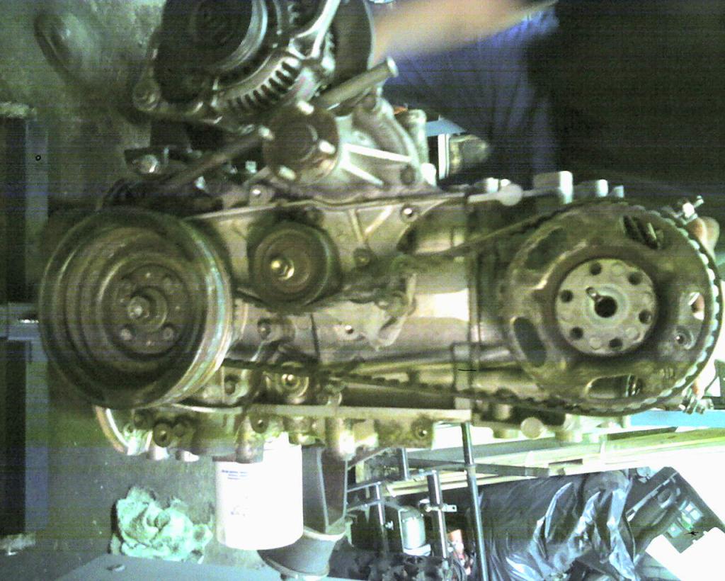

.jpg   070808_173852.jpg (Størrelse: 102.97 KB / Nedlastinger: 48)
Reima på plass på med G13 topp lagt løst opp på G16 motorblokk
.jpg   070808_220905.jpg (Størrelse: 128.67 KB / Nedlastinger: 53)

Starteren må tilpasses, dersom man ikke har en vitarastarter, dette gjøres enklest ved å slipe vekk litt gods på blokka bak starteren.
