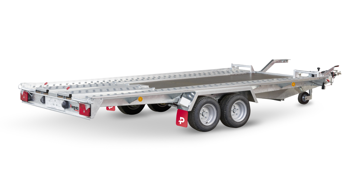

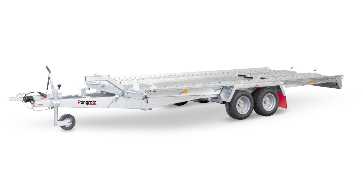

Har en biltralle med held dekke. Jeg har vurdert å lage noen netting karmer til denne så den også kan bli en stor varehenger/ hageavfall henger.
Noen som har bygget noe slikt, evt har forslag til hvordan?
Trenger tips til:
Feste anordning
Tar liten plass når ikke påmontert
Må kunne monteres alene
Hvordan feste i dekket
etc...
Selv har jeg tenkt på alt fra ferdige gjerder som byggegjerde, franskgjerde for så å modifisere de til å passe på lengden.
Byggegjerdene har jo diverse festeanordninger for å holde de sammen.
Hadde vært fint å kunne klappet det sammen og lagt en lastestropp over når det ikke var i bruk under transport.

Du har inte några bättre bilder på "botten" av vagnen ev av kanten runt. Inte så lätt att se på hemsidan heller.
Skall vagnen va "orörd" eller kan du tänka dej att svetsa fästen, borra hål för fästen?
//M

Det jeg har funnet ut så langt er at hundebur/ gård lik denne
https://www.finn.no/bap/forsale/ad.html?...=132847125
vil kunne settes rett oppå og festes, samt modifisere bakluke... hadde blitt en netting henger på 15,6 kubikk...
Må kunne festes og tas løs ganske enkelt og fort.
Hadde det på en liten lastebil en gang, da sveiset vi på lemmklyper horisontalt slik att klypene satt på nettingen og kun kroken satt igjen på flaket.
Samme klyper ble brukt oppe, så vi kunne montere en vegg av gangen, og klipse de sammen.
Nede var det firkantrør, som ble tredd ned i firkantrør på utsiden av henger, da var det enkelt å tre de og spenne fast de ned mot lemmen.
