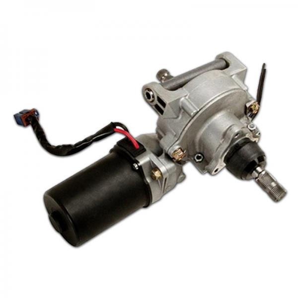

Jeg skal montere  eletrisk servo i min niva, denne skal monteres nesten midt på rattstammen innvendig i bilen. Slike servoer får du kjøpt brukt for noen hundrelapper hvis du plukker den ut selv. Finnes i de fleste nye biler
.jpg   electric-power-steering-unit-for-electric-vehicles.jpg (Størrelse: 23.35 KB / Nedlastinger: 4)
