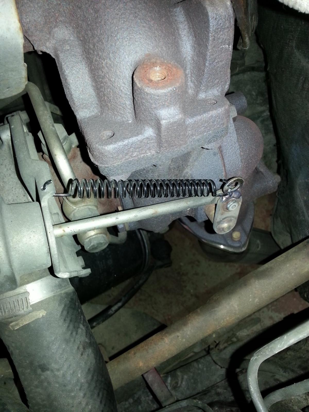

Jeg har drevet og justert min litt nå...Har fått mye mer moment fra bunn av, og godt drag hele veien. Sliter litt med overrusing ved girskifte, også soter den når jeg bare står og ruser,...Så litt småjustering igjen.
Sånn min står nå, så er "offset cone plunger" stilt som sagt på den siden. Og "smoke screw" på det laveste punktet. "Star screw" er vridd 11 tenner til høyre. Og "power adjusment screw" nesten på 1 runde.
Jeg har ikke dratt av slangen til wastegaten. Jeg satt heller på en ekstra fjør som vist på bilder jeg har lagt ved her. Jeg har nå 3" ut av luftfilterboksen og 3" snorkel. Også 60mm eksos fra turbo og bak.
