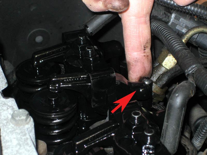

6: Lokaliser den avhoppede støtstang for kuriosaens skyld
Som her:

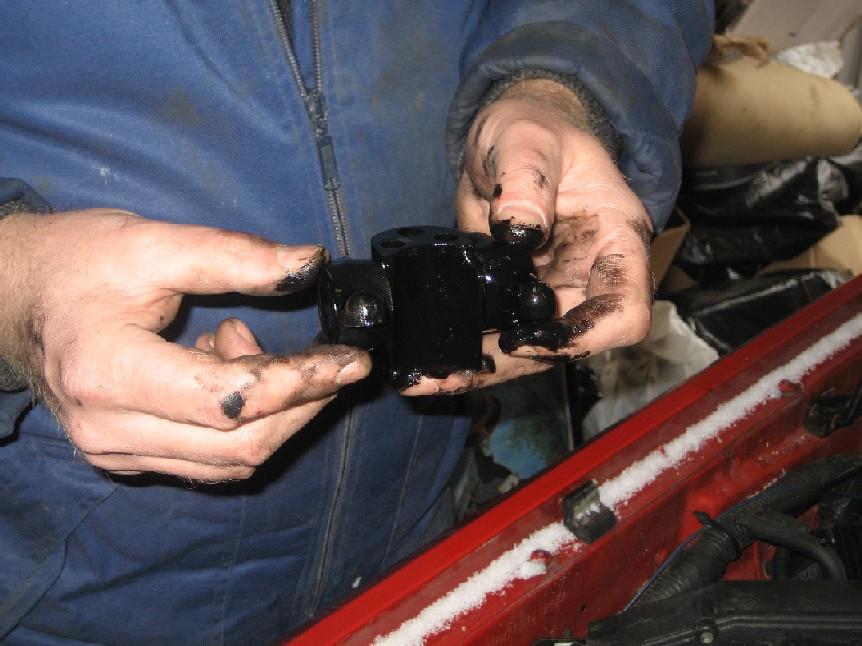

9: Ta opp støtstengene. Kontroller dem for slitasje, sammenlikn med de nye, ikke minst lengden. Dette gir en indikasjon på hvor langt forfallet har kommet.
Som her:
