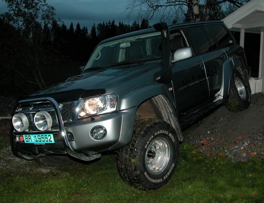

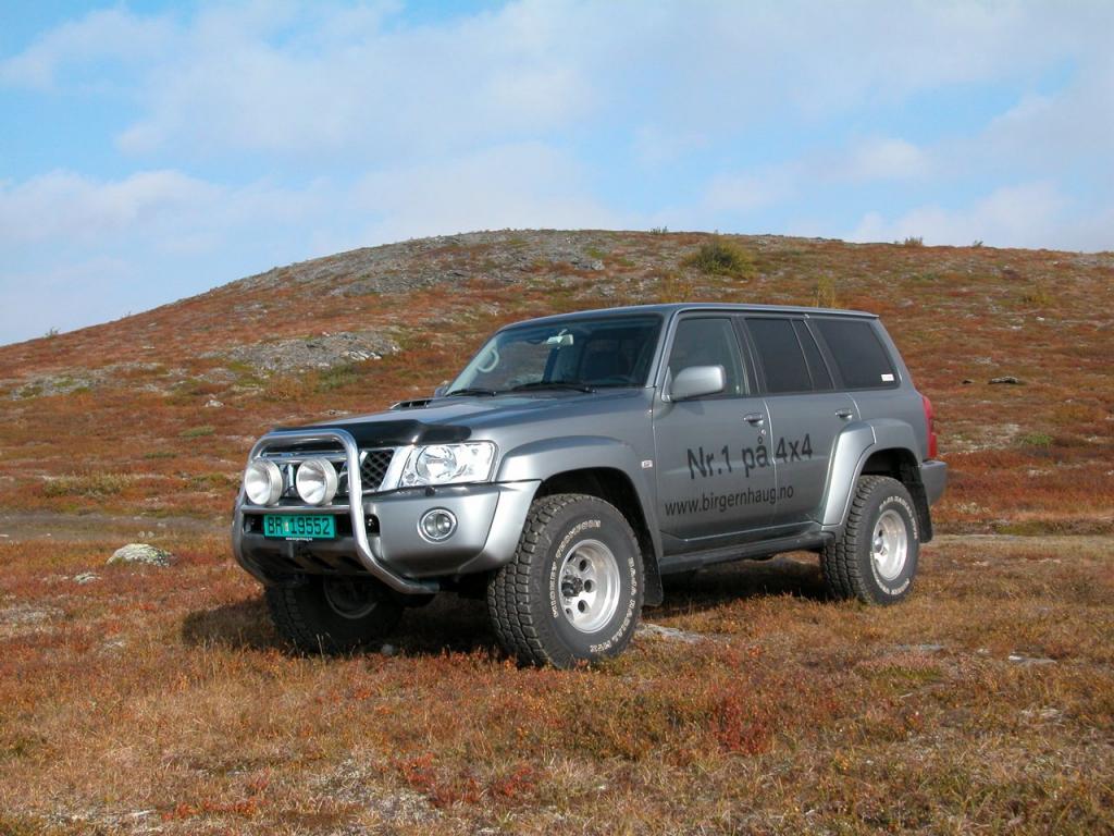

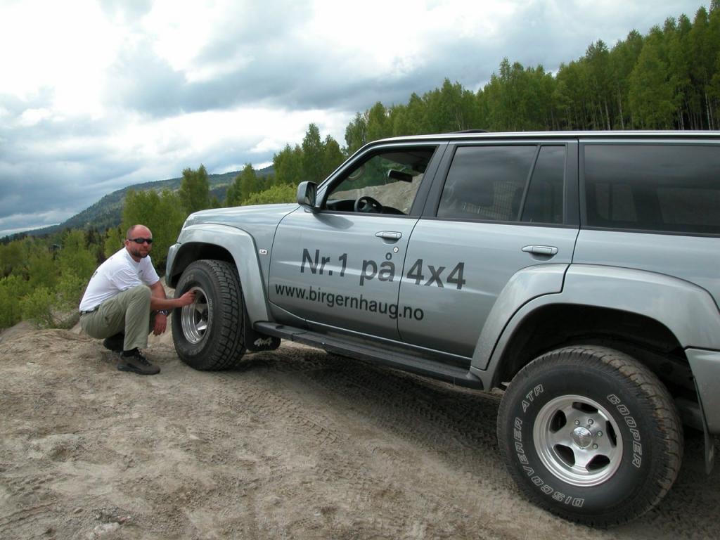

Utgangspunktet 35" Fjallasport med Cooper Discoverer ATR 315/75R16 på Ultra Wheel Type 50 16"x10"
.jpg   DSCN3926_001.jpg (Størrelse: 108.84 KB / Nedlastinger: 151)
.jpg   DSCN3930_001.jpg (Størrelse: 125.28 KB / Nedlastinger: 126)

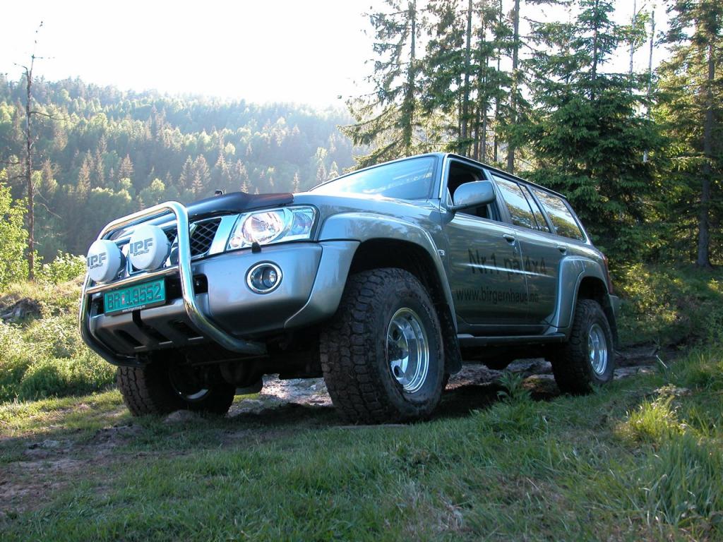

Bøyle, Cobra 60mm, stige og Airplex på plass. Familie Patrolen fikk også delta på bildet [img]style_emoticons/<#EMO_DIR#>/smile.gif[/img]

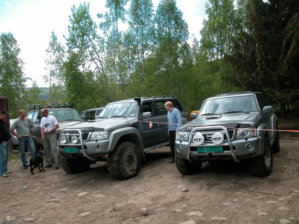

IPF 930 Rally, ARB-sperre forran og hengerfeste på plass. Første treffet på Svarstad. Liten ved siden av "storebror" på 38"

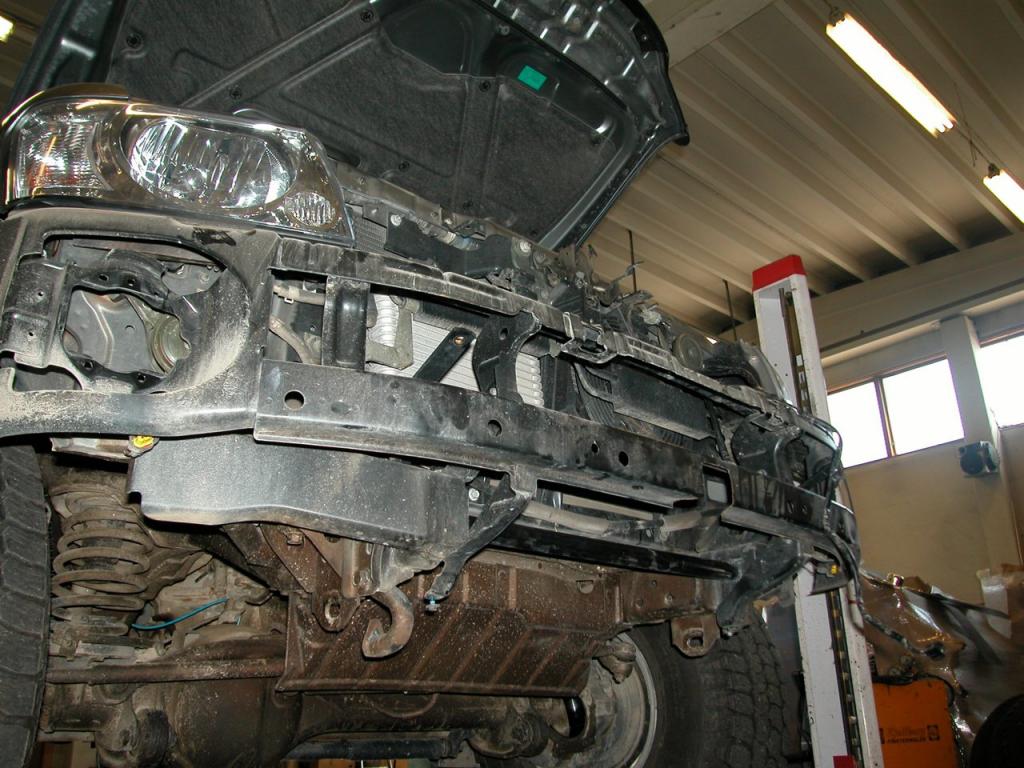

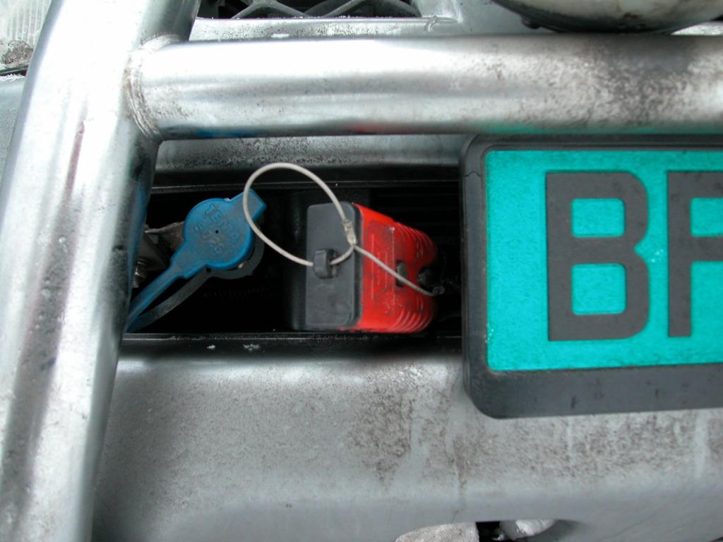

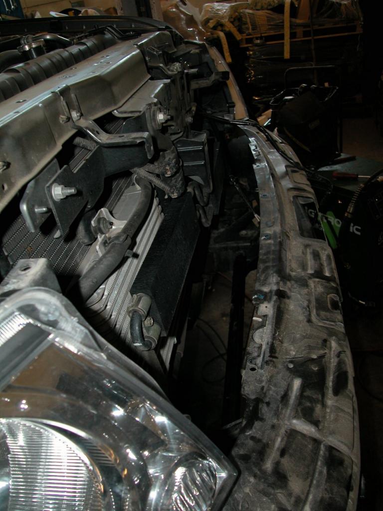

Den første frontreciveren var for eldre type Y61 og passet ikke Y61 <'05. Bjørn hos Fjallasport tok utfordringen og lagde en ny:

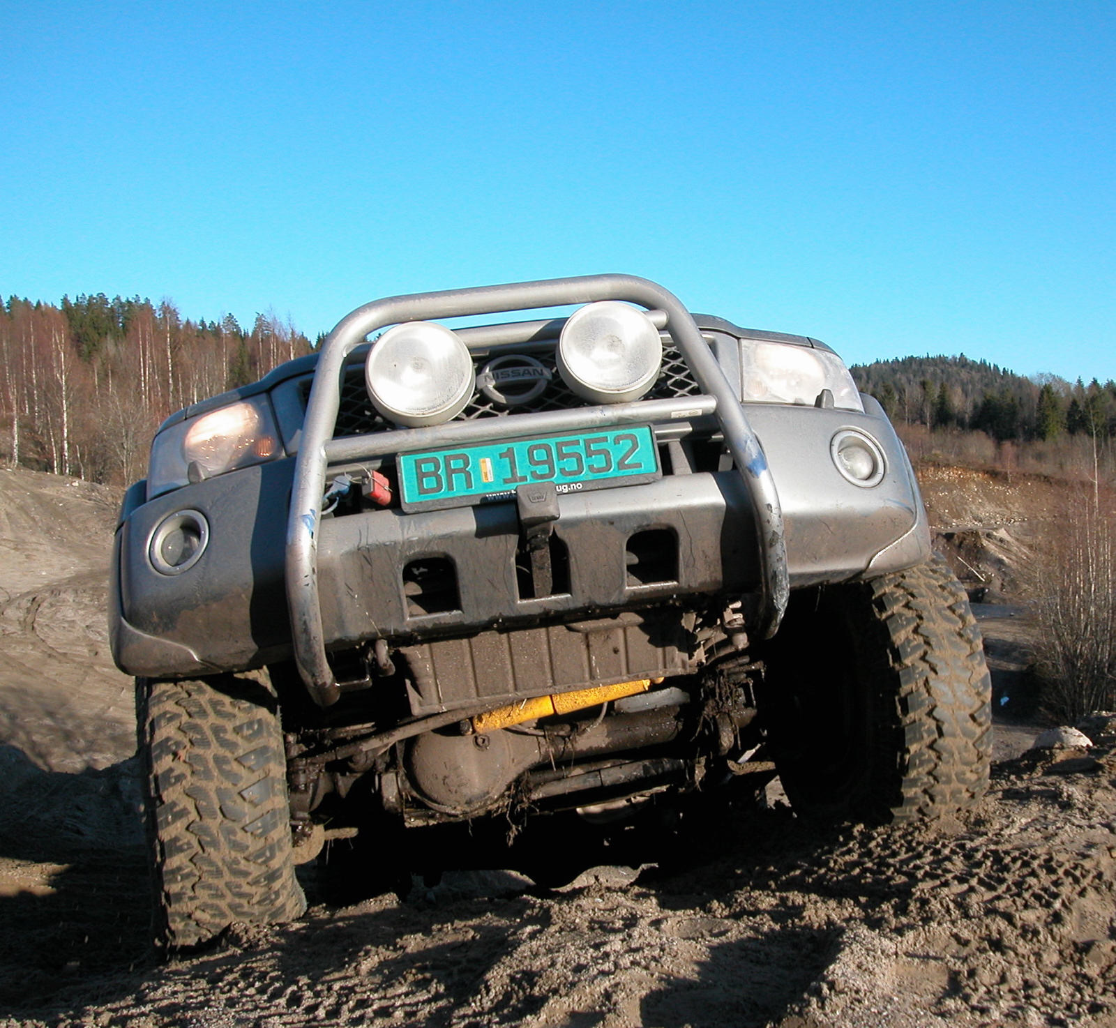

37" Patrol Mountain Truck

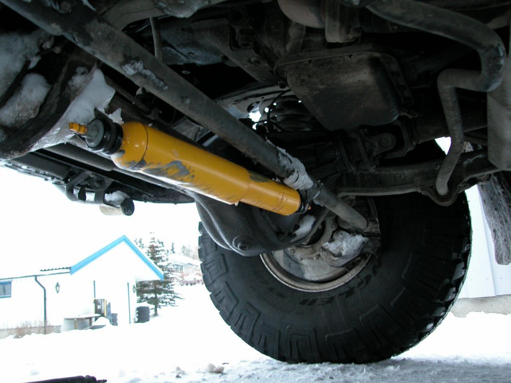

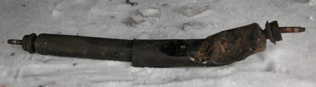

Styredemper #2 lever ett hardt liv som laveste punkt. Ikke noe problem på "kjerreveier", men så snart man svinger litt av de kan man stille ett stort spørsmål ved denne plasseringen. Første styredemper måtte ta kvelden i høst etter ublidt møte med en stubbe. Nåværende demper måtte tåle møte med is etc helgen som var. Dvs. ny plassering av denne er påkrevd så snart som mulig. Skal prøve å få den mer i bakkant av akslingen + evt en form for beskyttelse.

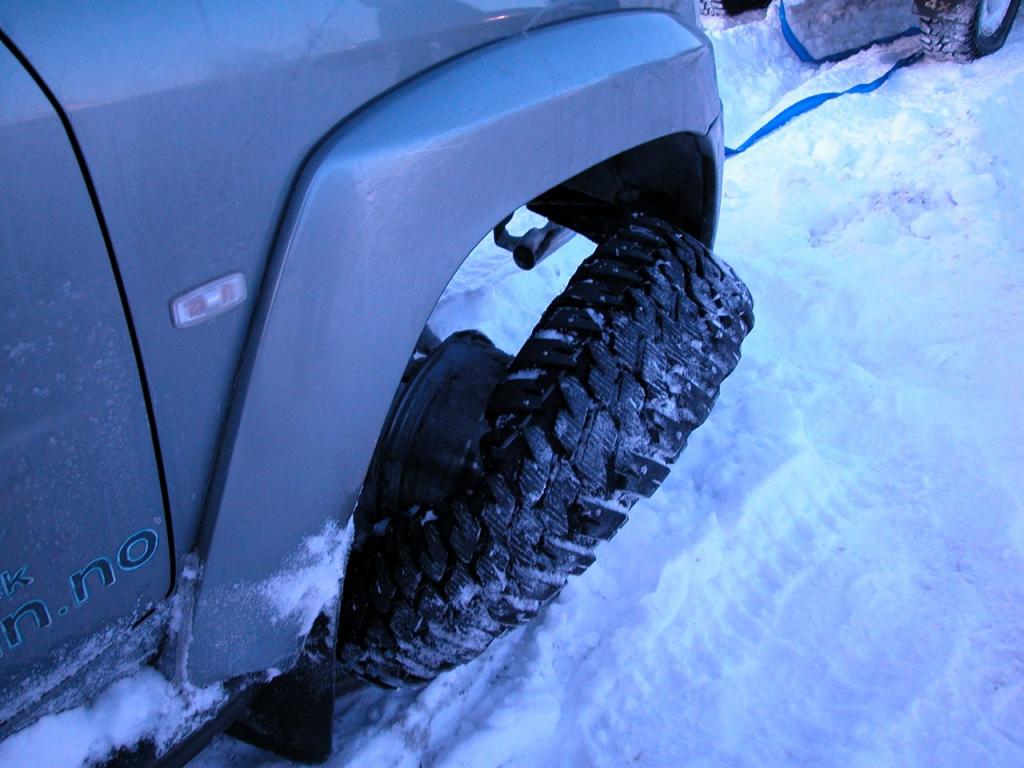

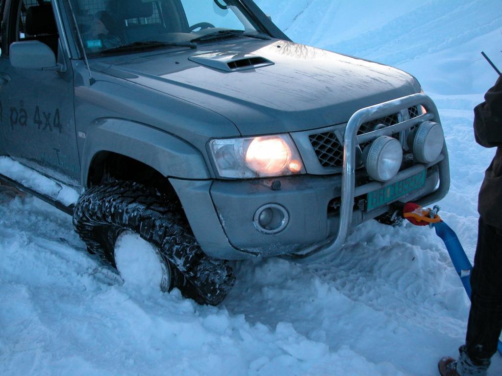

Gjorde et forsøk på Svarstad denne helgen. Ut i snøen med fullt lufttrykk, 27 PSI, for å se hvor langt det kom. På flatmark gikk det greit, men så fort det ble en form for stigning, ble det bråstopp. Tappet trykket ned til 3 PSI. Bilen ble ustoppelig! Kom seg opp og frem hvor det skulle være. Ulempen var at dekket ble lett å vrenge av felgen hvis man først måtte prøve å svinge i bunnen av en bakke...
.jpg   DSCN0097_001.jpg (Størrelse: 92.46 KB / Nedlastinger: 129)
.jpg   DSCN0094_001.jpg (Størrelse: 88.82 KB / Nedlastinger: 137)
.jpg   DSCN0102_001.jpg (Størrelse: 113.13 KB / Nedlastinger: 126)
ARB-kompressoren hadde for liten kapasitet til å få dekket på plass på felgen igjen. Måtte ty til stargass. Det funka!!! [Bilde: thumbsup.gif] Men OBS!: Bruk ikke startgass fra Biltema - den brenner! (Synd vi ikke fikk filma det [Bilde: biggrin.gif] )

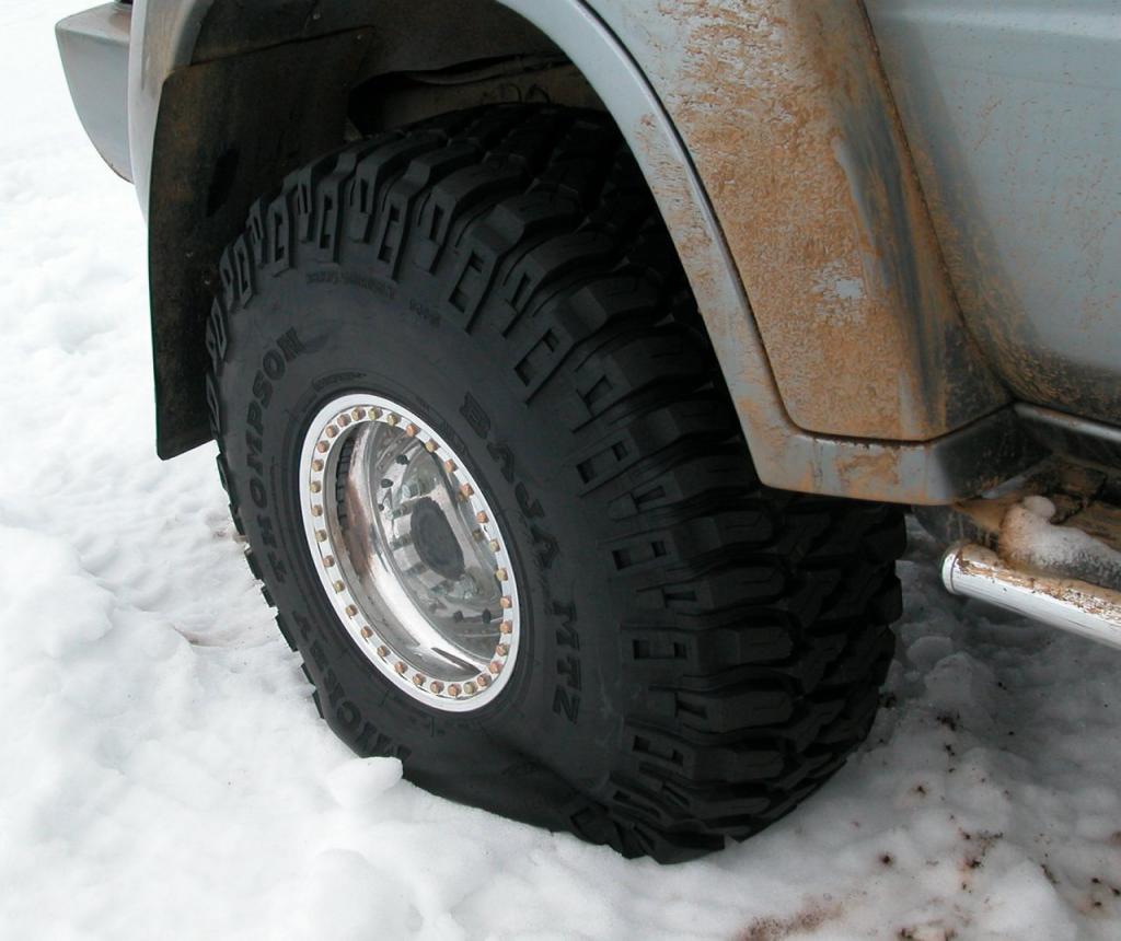

Nei, lime dekka til felgen er nok unødvendig [Bilde: smile.gif] . Dekka satt egentlig veldig bra og det skulle i grunnen veldig mye til for å komme ut for situasjonen over. Kompisen som kjørte bilen da dette skjedde er godt bortskjemt med beadlock på 38":
Med ekte Beadlock:
.jpg   DSCN4023_001.jpg (Størrelse: 85.64 KB / Nedlastinger: 133) Med "pyntering":
.jpg   DSCN0116_001.jpg (Størrelse: 143.87 KB / Nedlastinger: 141)
Når man i tillegg er vant til snøkjøring fra Island med god plass til å svinge i store buer er det også en ny erfaring å kjøre på "trange" steder som krever krappere svinger. Dvs, mye lettere å vrenge dekke av felgen ved kjøring som f.eks.her på Svarstad. En annen ting som lett får dekket av felgen er hjulspinn...
Kunne kanskje vurdert Staun Beadlock (?!), men venter og ser hvordan det går fremover. Dekket sitter så lenge man kjører riktig. Så mye er opp til sjåføren - men ting skjer jo [Bilde: biggrin.gif] .

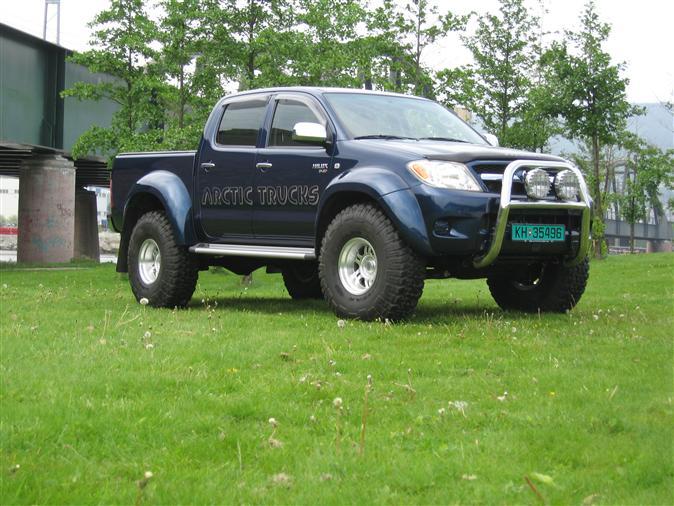

Som denne (men denne er på 35")
.jpg   Arctic_Trucks_Hilux_1Dshop_numer.jpg (Størrelse: 34.44 KB / Nedlastinger: 118)

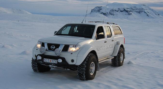

Hva med denne i steden?! (Er jo mest fan av Nissan [Bilde: wink.gif] - og denne er på 38")
.jpg   Navara_38_034a.jpg (Størrelse: 33.13 KB / Nedlastinger: 109)
Godt spørsmål om det er mulig å få kjøpt slike biler nye om noen år... Snart er vel alt over Yaris-str bare fy-fy... [Bilde: mad.gif]
