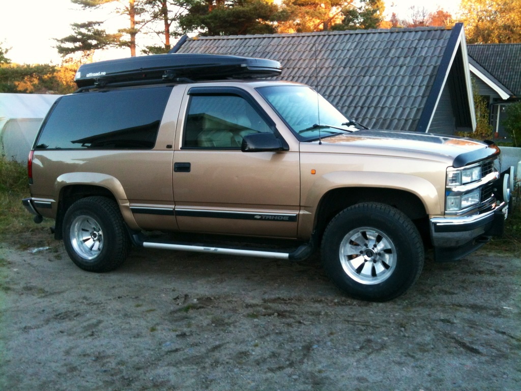

Får lage meg en garasje, greit å ha ett sted å skrive ned hva som er gjort og blir gjort i fremtiden.
Bilen er en Tahoe LT 1999 mod. 6,5 L, som ble kjøpt høsten 2009.
Den kom ut fra samlebåndet i november 99, og skiltene kom på i mai 2000.
De første 9 årene gikk den i Finnmark, den ble solgt med sprukket motor, da første eier spylet varmeregister og glemte å fylle på glykol vinterstid.
Eier nr. 2 kjøpte den og fikk den ned til Fredrikstad, kjøpte komplett motor og girkasse i USA.
2009mod. 6,5L og 4L80e som var forsterket, da burde det holde en stund.
Nye tepper, matter, stoler og baksete ble så kjøpt, da var bilen ny innvendig også.
Oljebehandlet under og polert og glasset lakken, og nye 22" x 10" felger med 305/45-22" kom på.
Da hadde eier nr.2 kostet på bilen 140K, med tungt hjerte solgte han bilen til meg rett før jul i 2009.
Sommeren 2010 ble baksetet satt inn og bilen regget ned til 6 seters personbil under 3500kg.
Bilde er vel også noe som kreves i garasjen. Smile

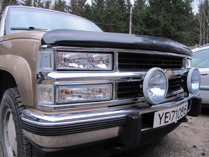

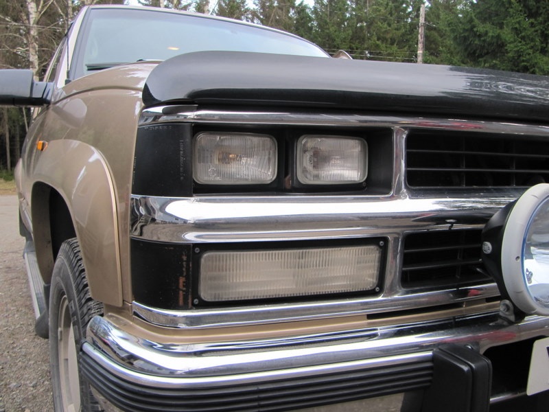

Nye lykter ble også prioritert, så det ble en facelift og de gammle parafinlyktene ble lagt på loftet.
Lyktene er Diamond Eagel og ble kjøpt av TR USA , de hadde også led baklykter som også havnet tilfeldig med på innkjøpslista. Smile

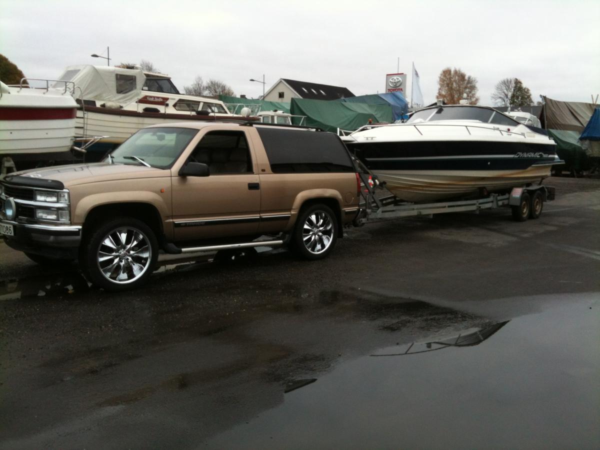

Liter bilde av båten som ikke Fsd ikke likte. Smile
.jpg   image.jpg (Størrelse: 96.09 KB / Nedlastinger: 46)
Scan 26' med innenbords motor skulle veie 1900 kg etter papiret, så første oppladning ble Tahoen litt baktung.
Fikk trukket den bakover og flyttet baufeste, så hjalp det betraktelig. Smile
Får vel se om jeg får over litt bilder av lyktebyttet også. Big Grin
.jpg   image.jpg (Størrelse: 170.54 KB / Nedlastinger: 53)
.jpg   image.jpg (Størrelse: 155.54 KB / Nedlastinger: 45)
.jpg   image.jpg (Størrelse: 93.24 KB / Nedlastinger: 41)

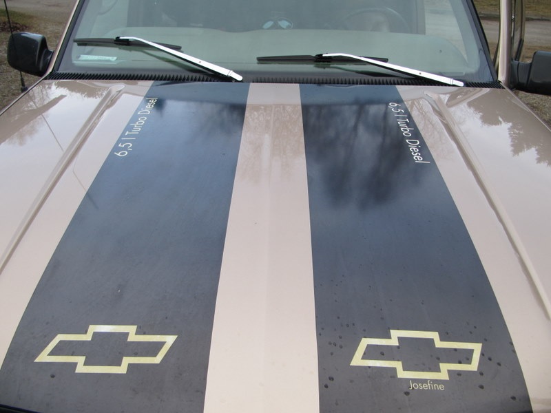

Ble vist med ett bilde av panseret også, jentungen synes bilen var så blank og fin, så da sa hun att den het Josefine.

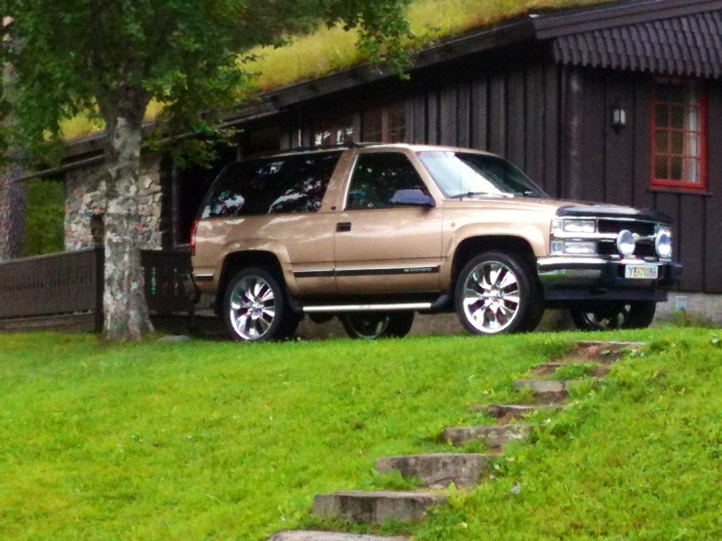

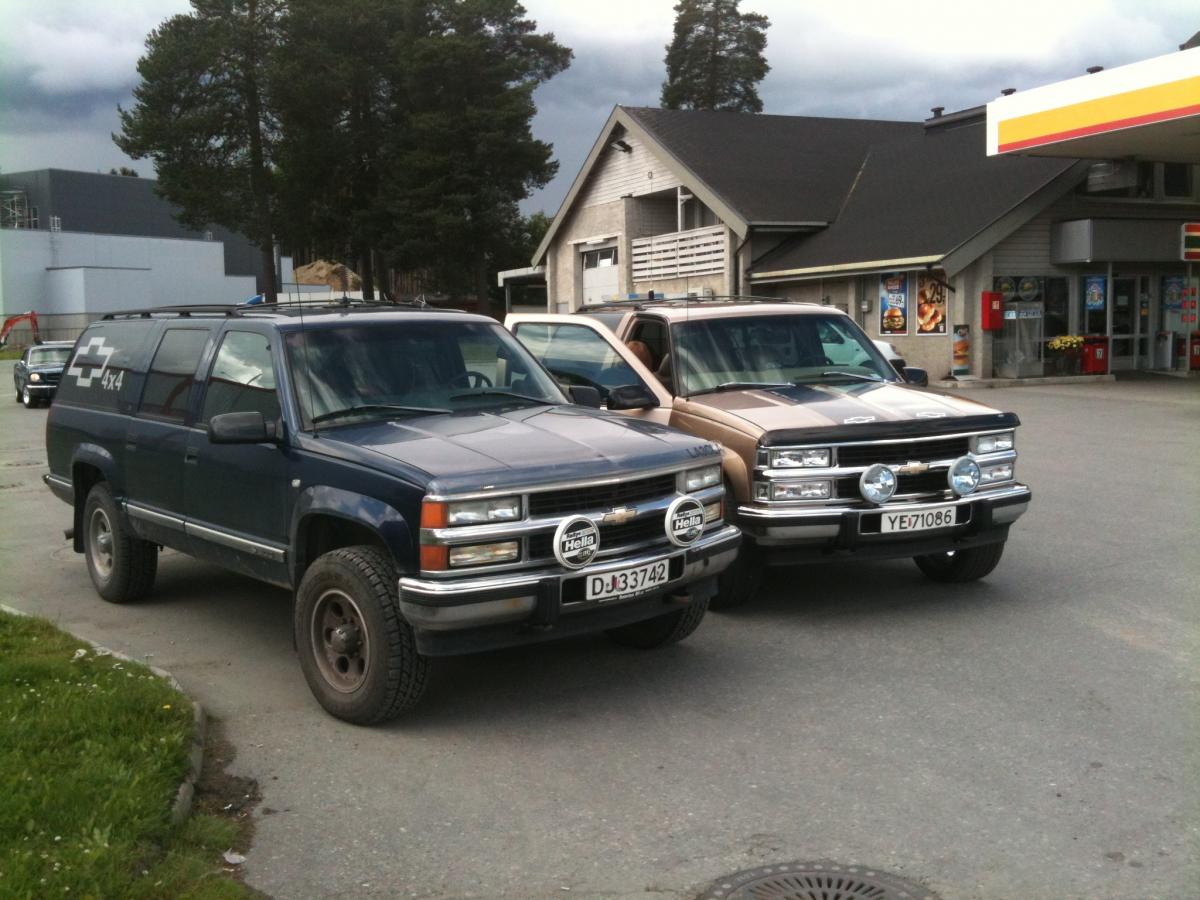

Den sommeren fikk jeg hilst på Kaptein Mike i Lillehammer og Dæng som var på tur med fru i Strømstad og det ble en tur innom Manfred.
Forsøker med noen bilder fra Lillehammer.
.jpg   image.jpg (Størrelse: 254.08 KB / Nedlastinger: 40)
.jpg   image.jpg (Størrelse: 125.36 KB / Nedlastinger: 38)
.jpg   image.jpg (Størrelse: 134.51 KB / Nedlastinger: 39)

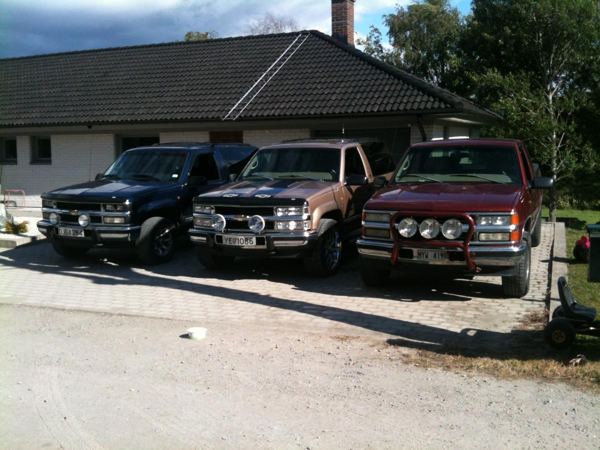

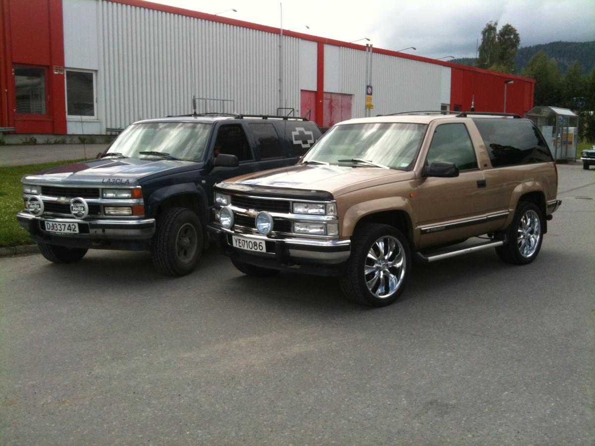

Dæng og Manfred i Strømstad.
.jpg   image.jpg (Størrelse: 162.96 KB / Nedlastinger: 41)
.jpg   image.jpg (Størrelse: 162.96 KB / Nedlastinger: 39)
Synes de var så fint oppstilt, så da ble det to bilder. Wink

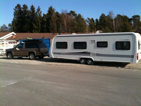

Våren 2013 ble det handlet inn en liten campingvogn, så bremser var vel blitt ett litet Must nå. Smile

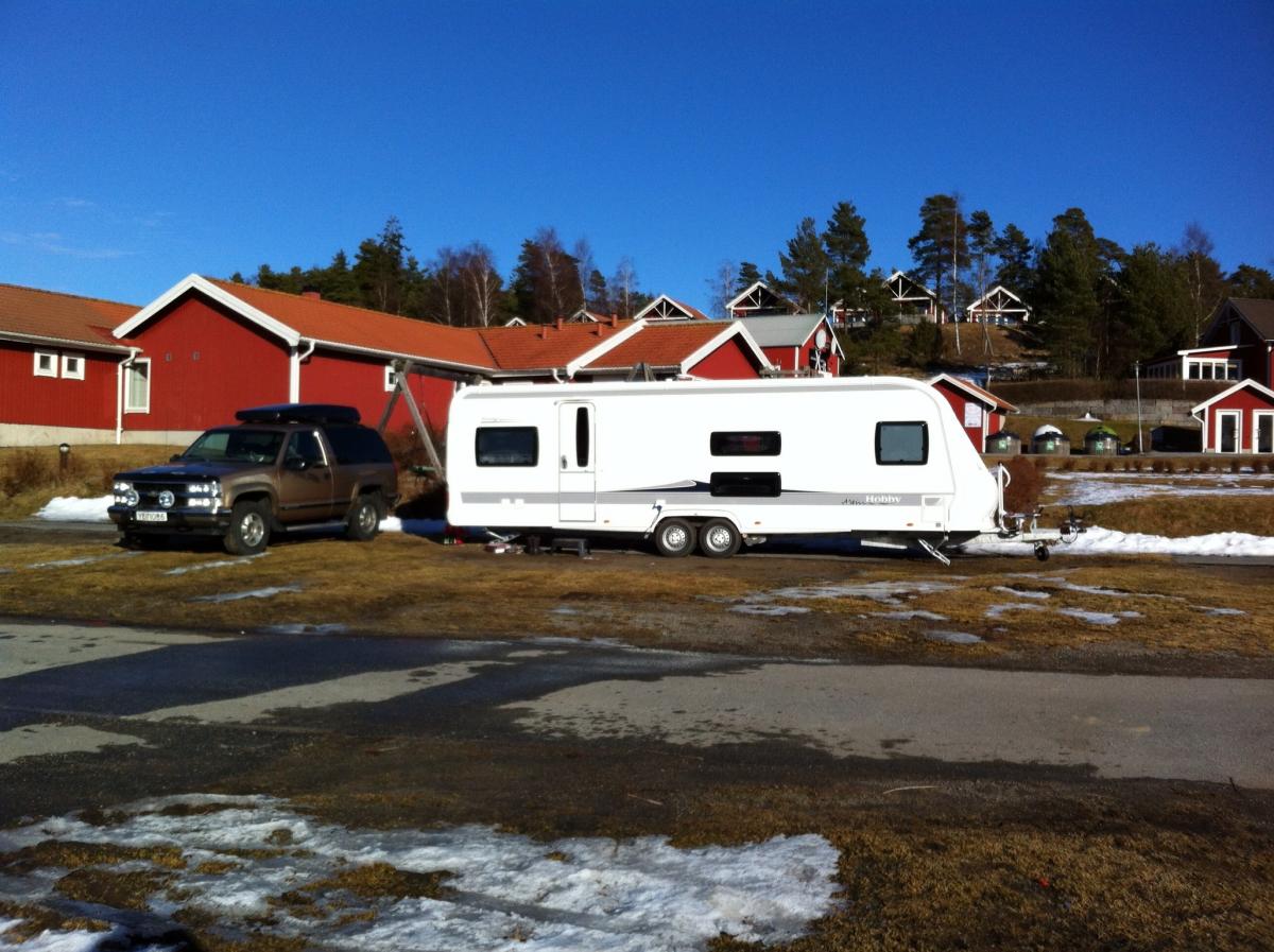

Med nye bremser skulle det bli mye campingvogn turer på oss, og planene ble lagt like fort som de ble stoppet. Wink
Vi fikk vist brått travelt med overtakelse av nytt hus og salg av det gammle, sommeren gikk med i flytting og bilen fikk lov til å ta lassene.
Med hestehengeren og bilen full, ble det endel lass kjørt ut til øya. Smile
Campingvogna ble benyttet som midlertidig bosted ved ny huset, og det gammle ble solgt i juli og overtakelsen av det nye i sept.

De nye lampene du har montert foran, er det bra lys i de? Og hvor mange Watt på pærene bruker du?
Brukte du de originale ledningene, eller har du koblet om med reléer og grøvre ledninger?
S-A
Har byttet ut ledningsnettet med 6kv til sikringen og reelle og 4kv til lampene.
Bruker vel 75 watts lyspærer i disse har ikke prøvd med 100watt.
Det er mere lys og bedre spredning på disse, enn på Focusen som er 13 år nyere.
CTR. USA finnes også på EBay, jeg søkte de opp og kjøpte av de direkte og fikk de etter ett par mailer og en uke senere.
Mener jeg betalte 780kr for hoved lyktene, blink og park og markeringlysene på hjørne og hjørnelysene kom både med hvite og orange glass.
Nå har de vært på bilen i 4 år, og holder seg fortsatt tette.
Tok vel ingen sjangser, så jeg brukte en tube silikon i alle sjøter før de ble montert.
Pass på å få med pæreholdere til alle, det var kun hoved lyktene de var med og Bergheim skulle ha gull for disse. :I
