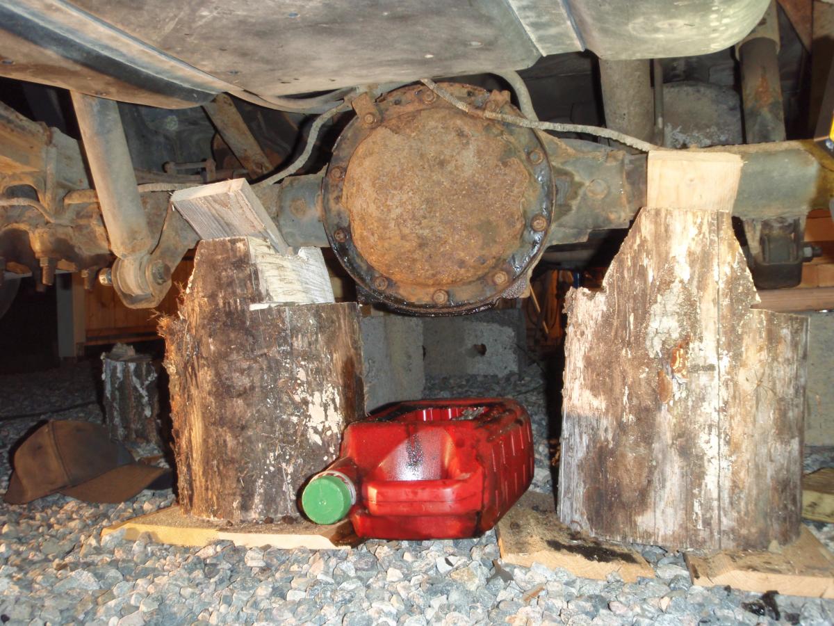

Fikk ånden over meg, skrudde av lokket på bakaksel for å bytte brytebolt og C-klips.
Bytta deler og monterte igjen med ny pakning.
Forrige gangen det ble demontert (før min tid) ble det montert uten papir-pakning, men med ei hel tube paknings silikon istedenfor.
Fra jeg kjørte Volvo er jeg vant med å fylle olje på bakaksel via plugg i lokket, men det var det ikke her..
Fyller en olje gjennom luftinga på toppen av akselen?

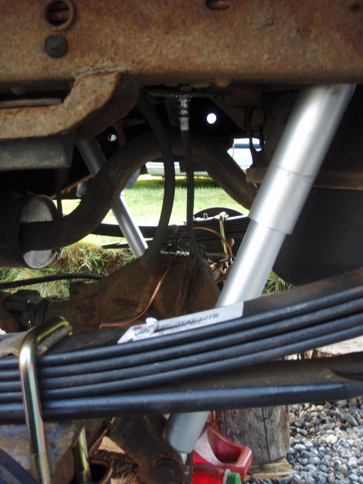

.jpg   P7310013.JPG (Størrelse: 168.41 KB / Nedlastinger: 9)

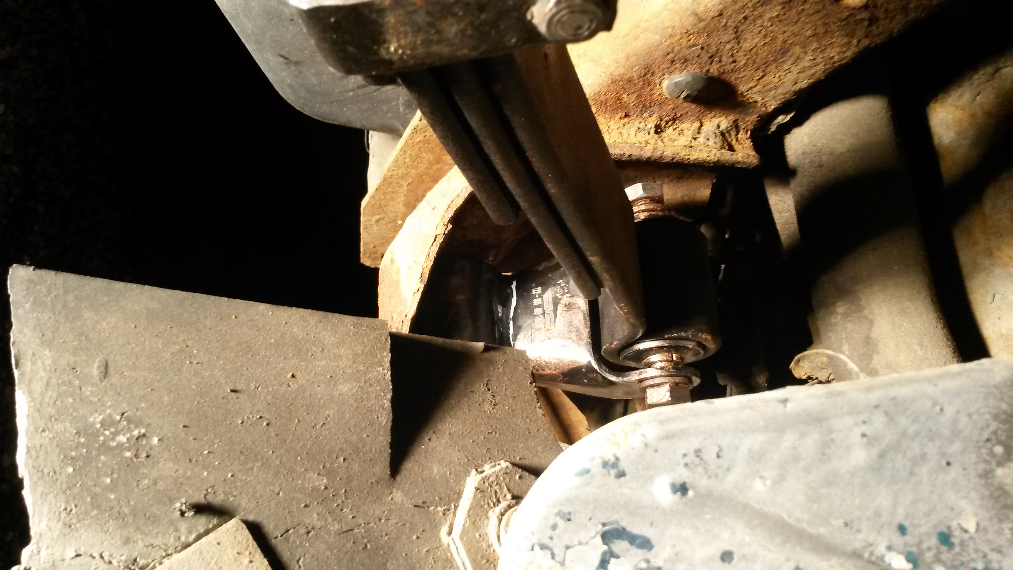

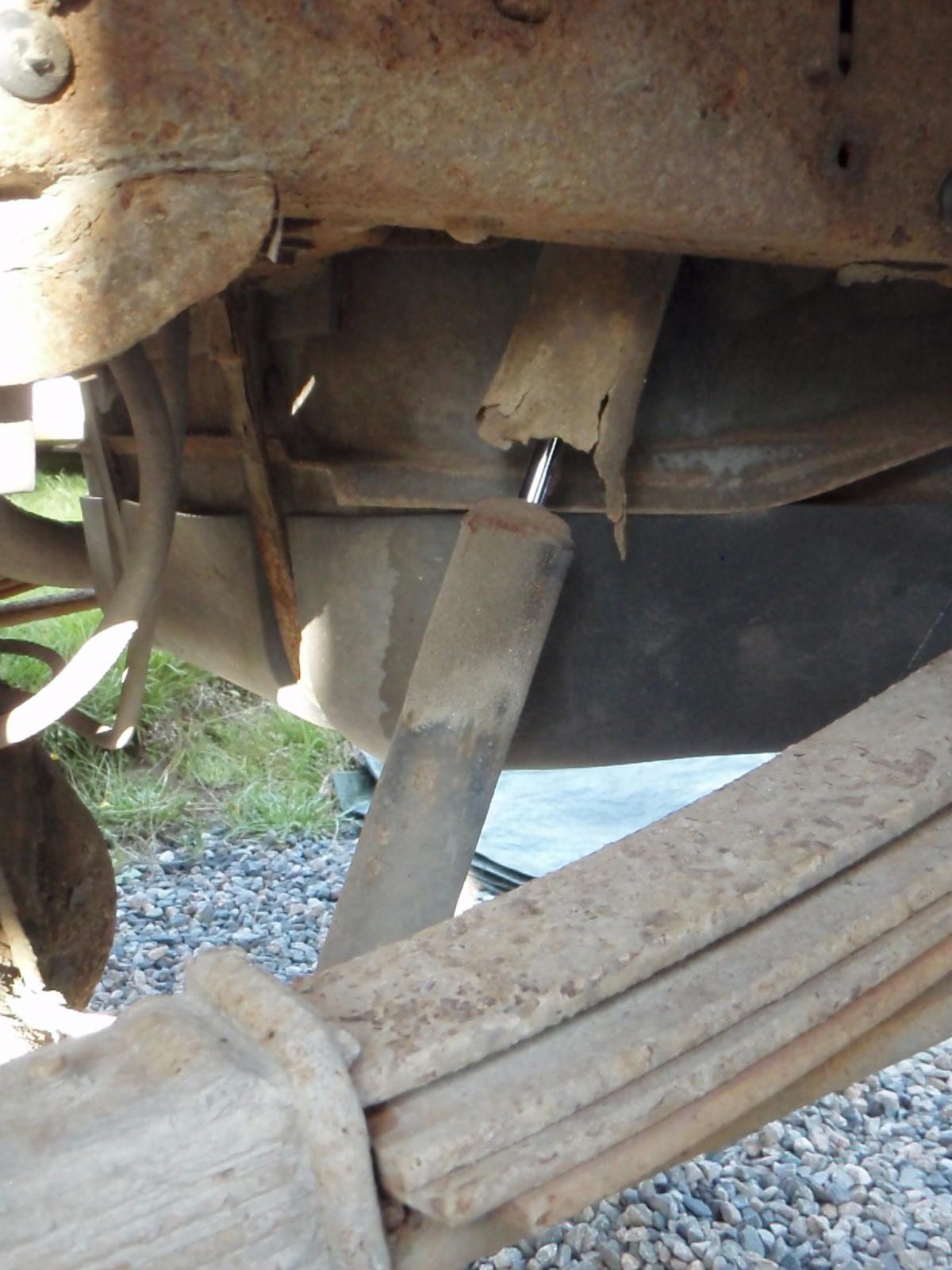

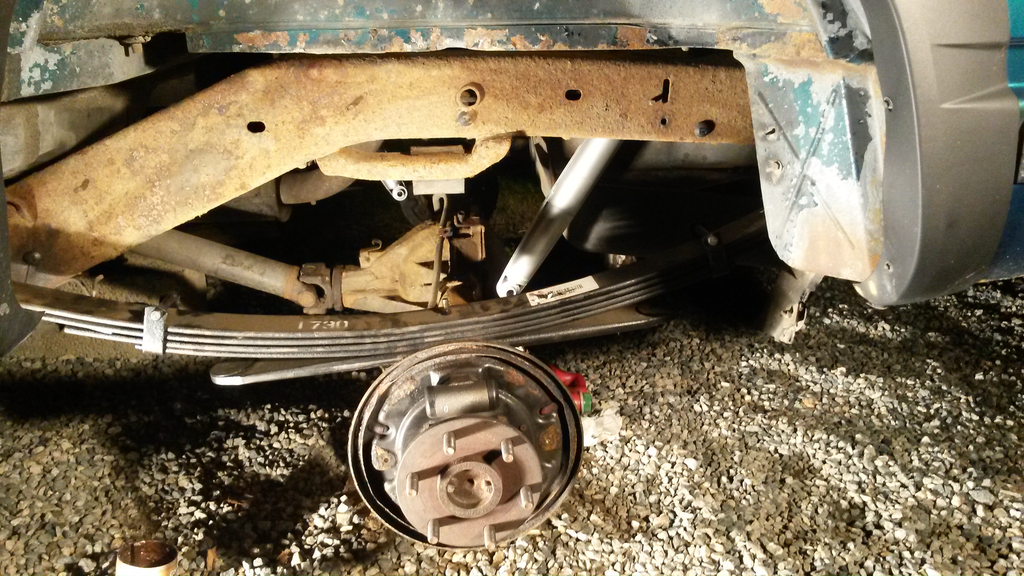

Sånn ser det altså ut i "akterspeilet"... Kan ikke si annet enn at bladfjæra er moden... Godt moden.. "pluss moms"...  Skal byttes.
Samme med støtdemper, har nye dempere til både foran / bak liggende...

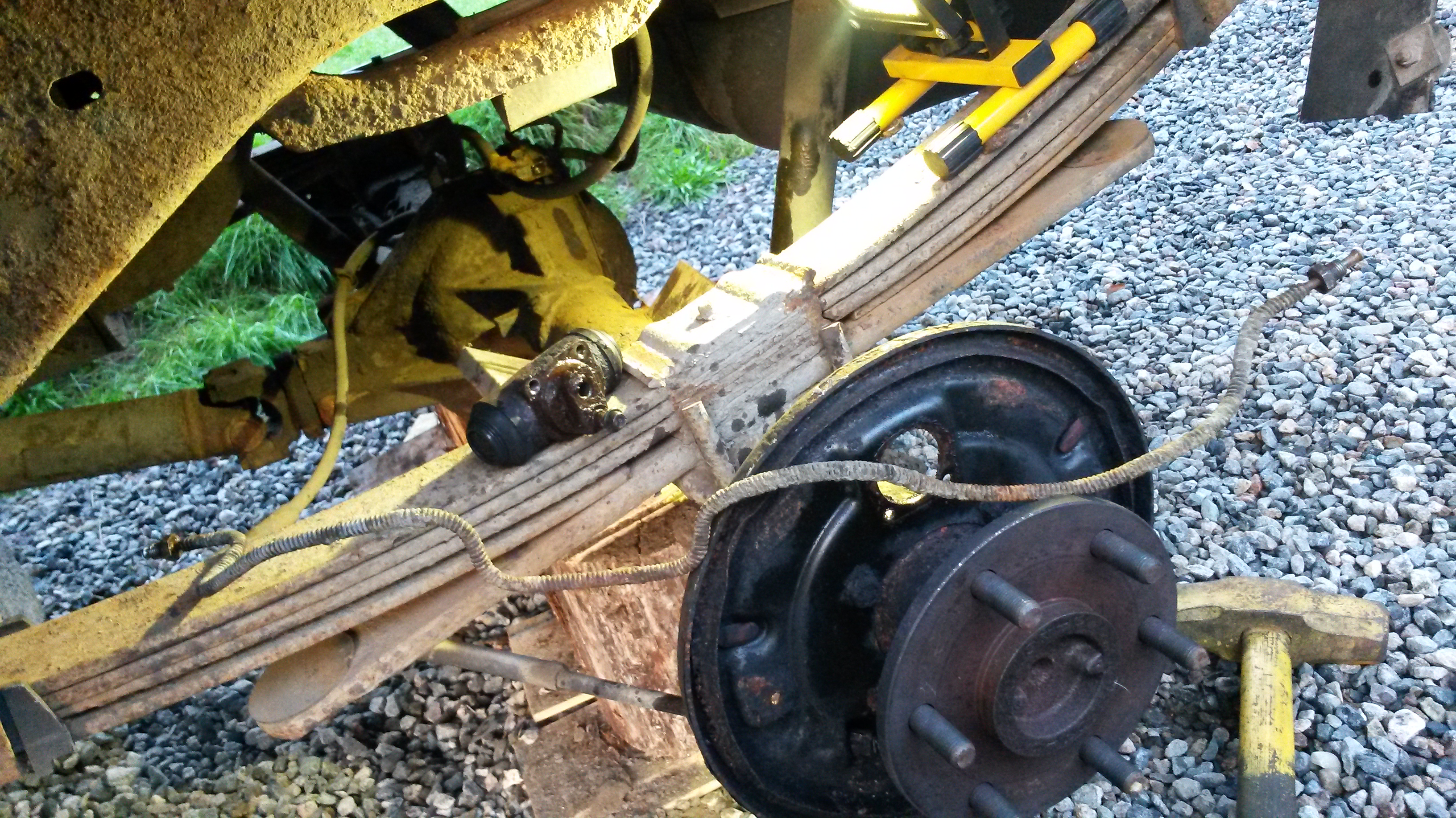

.jpg   P8010019.JPG (Størrelse: 247.48 KB / Nedlastinger: 9)

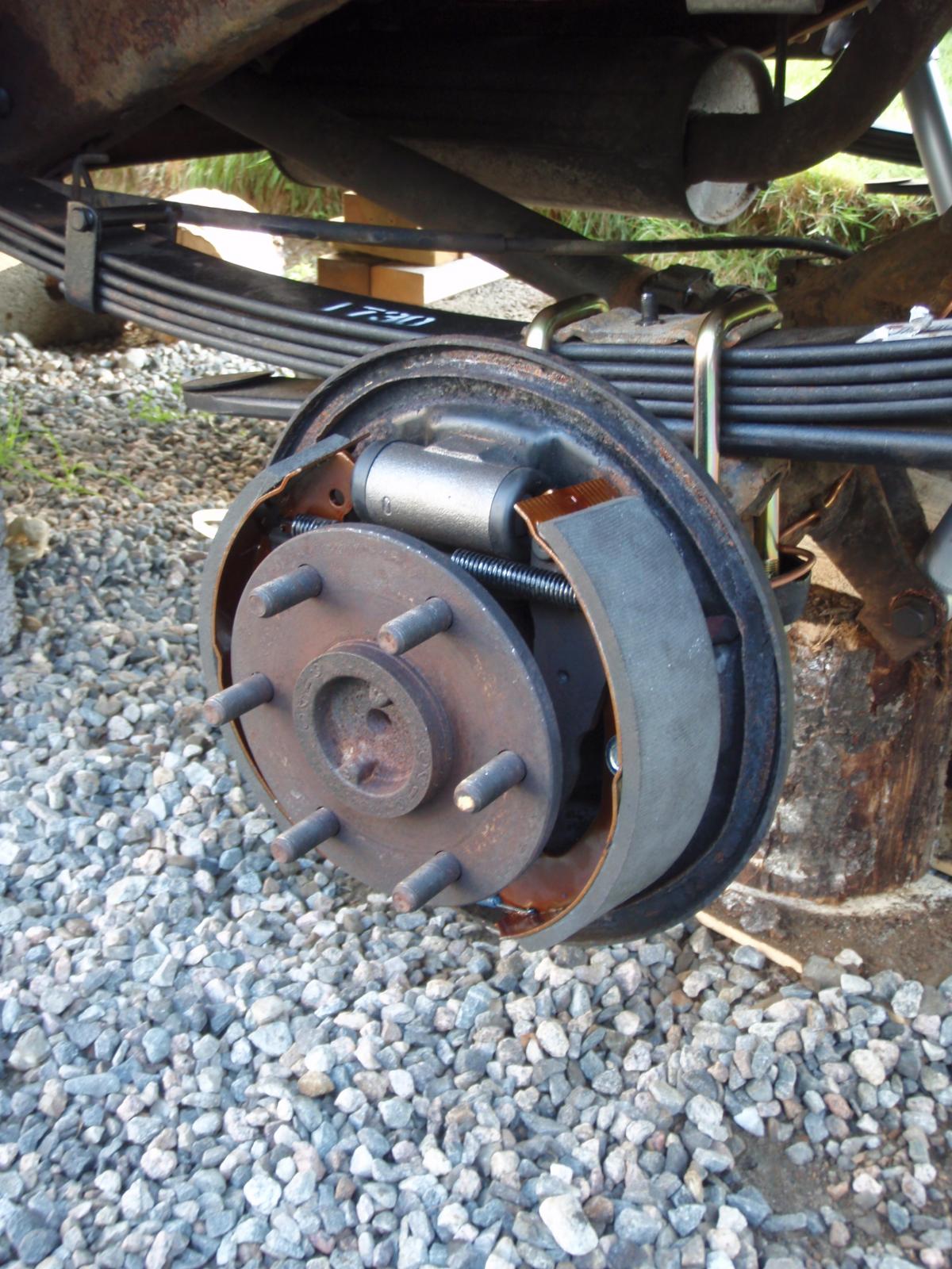

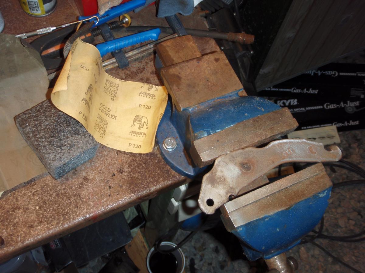

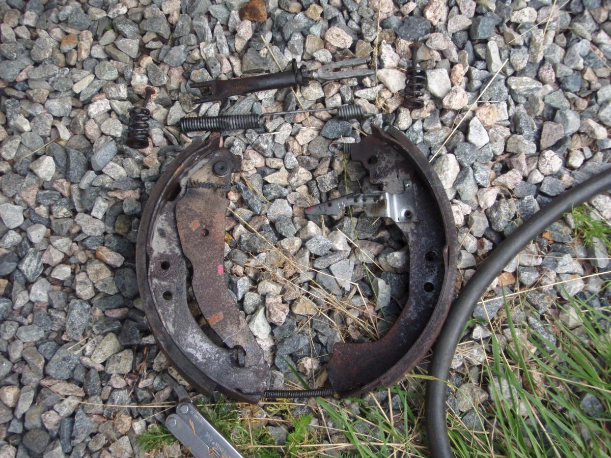

Bildet lastet opp mest som en "note to self" hvordan bremsebånd var/er/skal monteres på bilen.

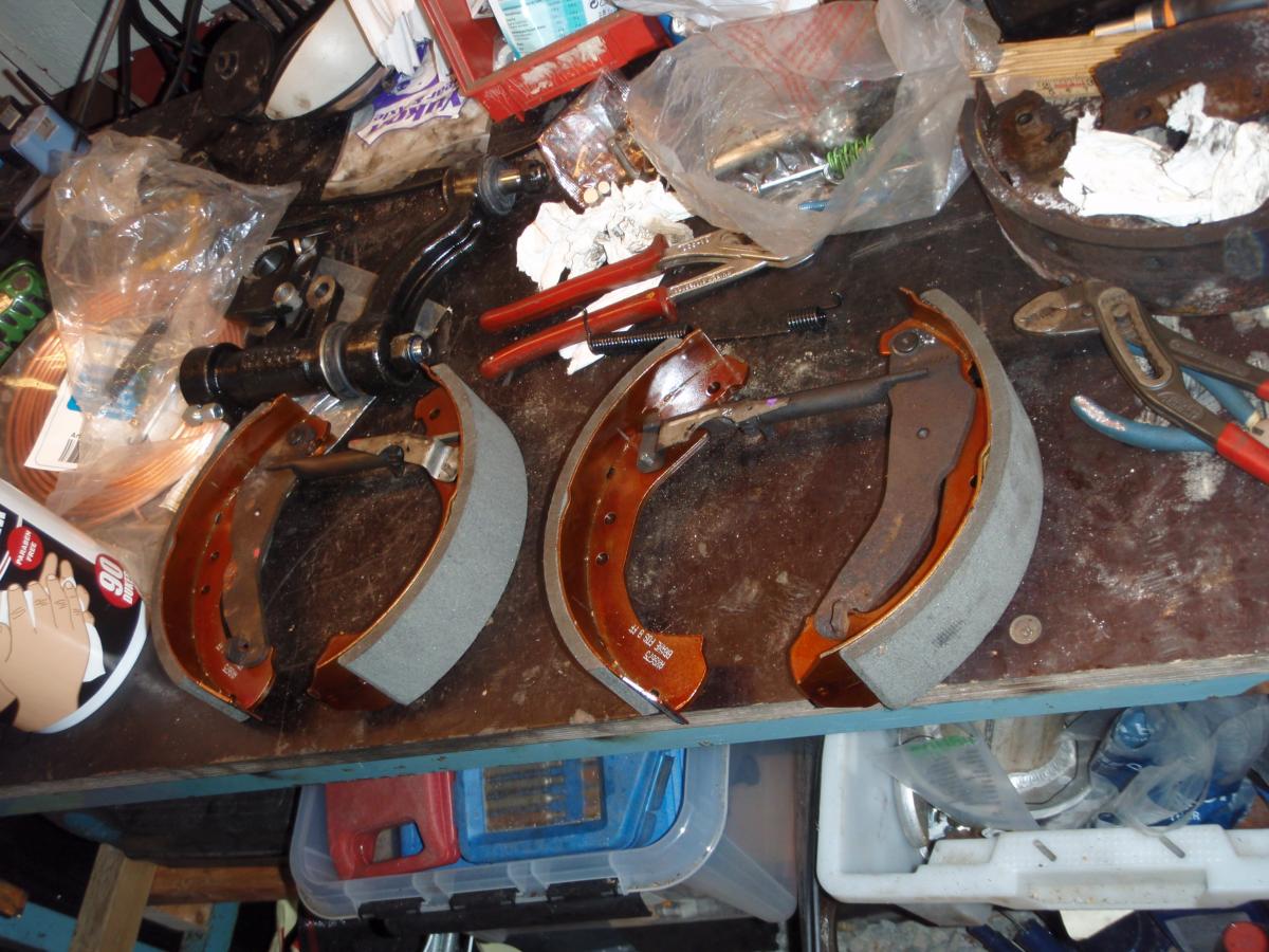

.jpg   P8310024.JPG (Størrelse: 134.6 KB / Nedlastinger: 9)
Sånn kan det se ut baki en Volvo 940 når du har handla deler for drøye 10K riksdaler på rockauto.com .......
Handlelista var ca. slik;

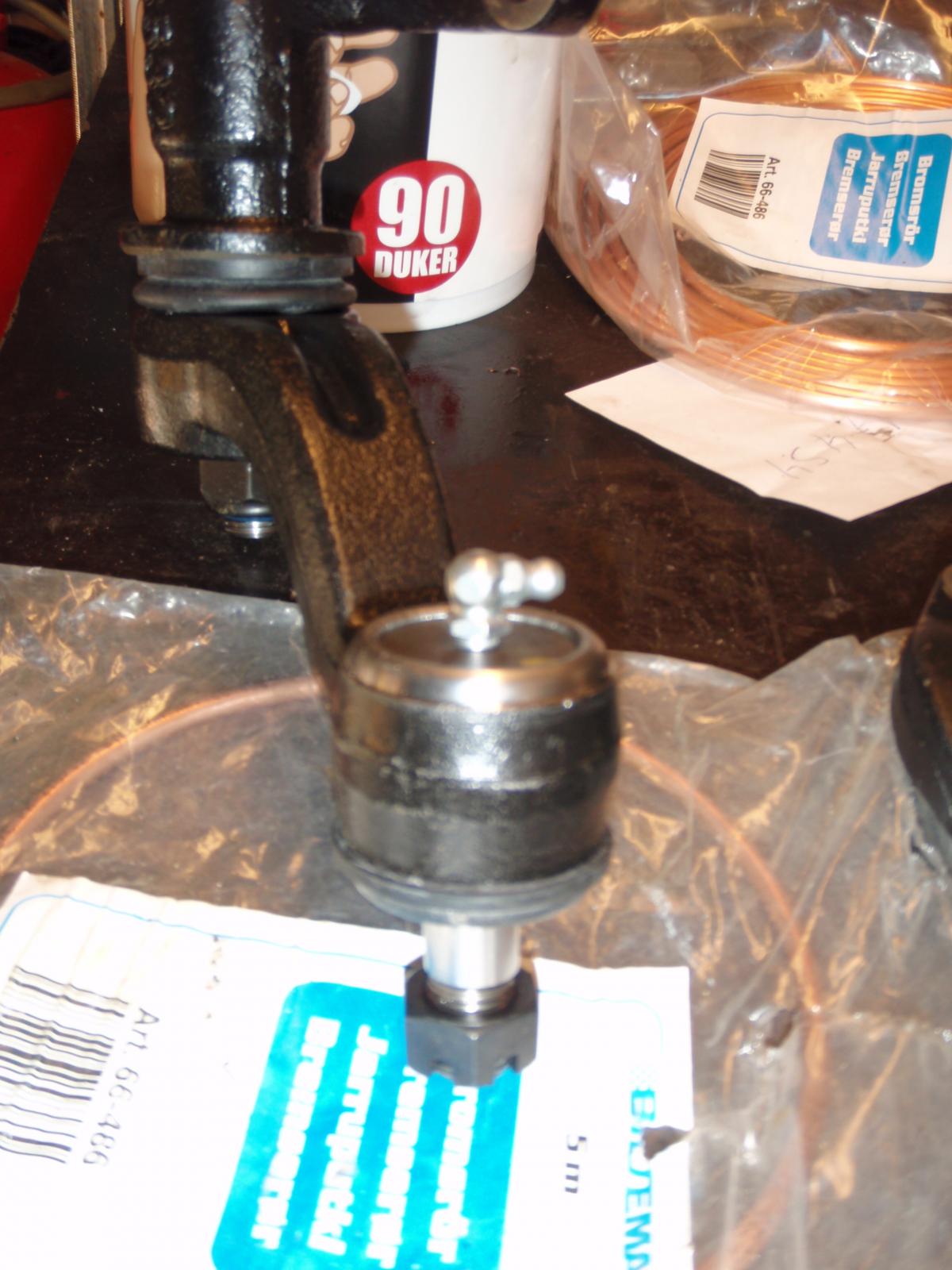

1 x NY styresnekke... Denne må jeg innrømme jeg har store forhåpninger til... Har tidligere hatt ca. 50-60 grader "dødgang" på rattet... Å måtte "gjete" en bil etter veien fikk en ny betydning da ja....
2 x nye indre endeledd. MOOG. Med smørenippel. Hadde noen som var uten smørenippel. Gidder ikke montere de....

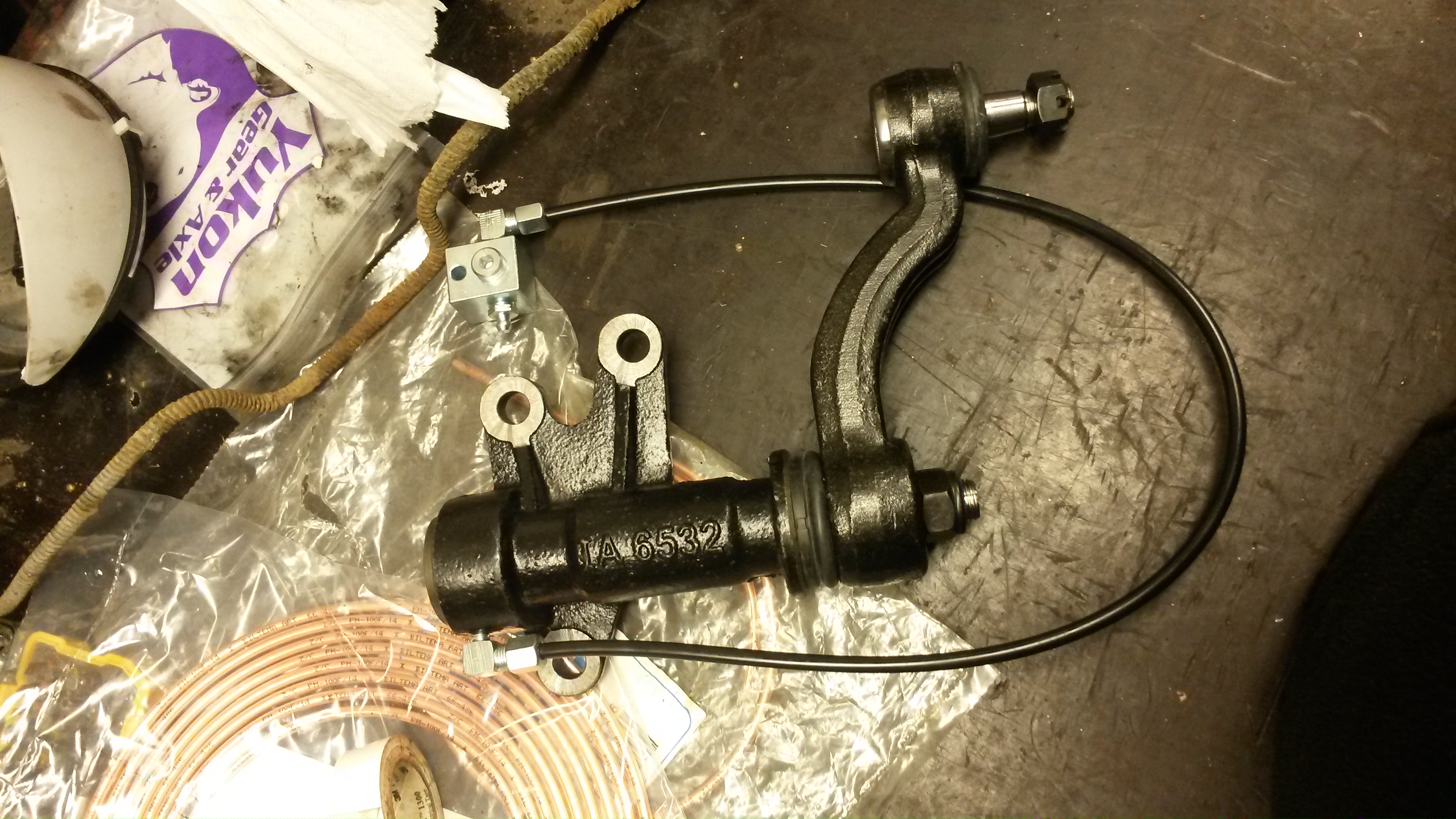

1 x NY hjelpesnekke.
1 x pitmanarm. (den som sitter på hjelpesnekka.)
1 x styrearm. (den som sitter på snekka.)

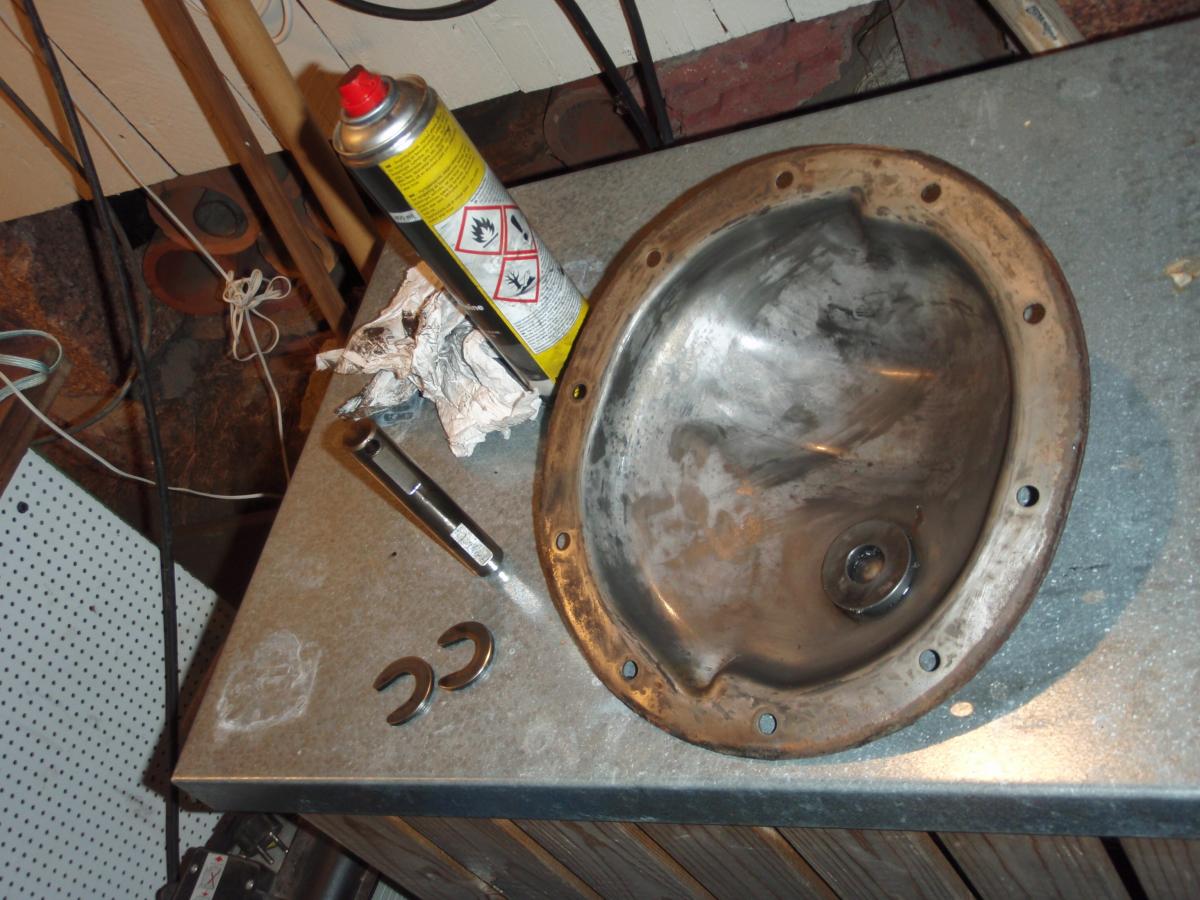

.jpg   P8310027.JPG (Størrelse: 143.68 KB / Nedlastinger: 9)
Her er hvertfall lokket til bakaksel, vaska og klart for montering.
Ved siden av ligger gammel krysspinne(?) og C-klips.

Og til siste, bilde av bakaksel med montert lokk og ny pakning, samt nye C-klips og brytebolt. Og skruen faktisk.
Mangler kun å fylle olje.
Som skrevet i forrige post, skal olje fylles i luftehullet oppå akselen?
Og hva slags "diff.sperre" er det egentlig i Tahoe bakaksel?
Mekanisk sperre som fungerer i opptil en viss hastighet? (Den ligner på det som Volvo-folket kaller "slyngdiff"?)

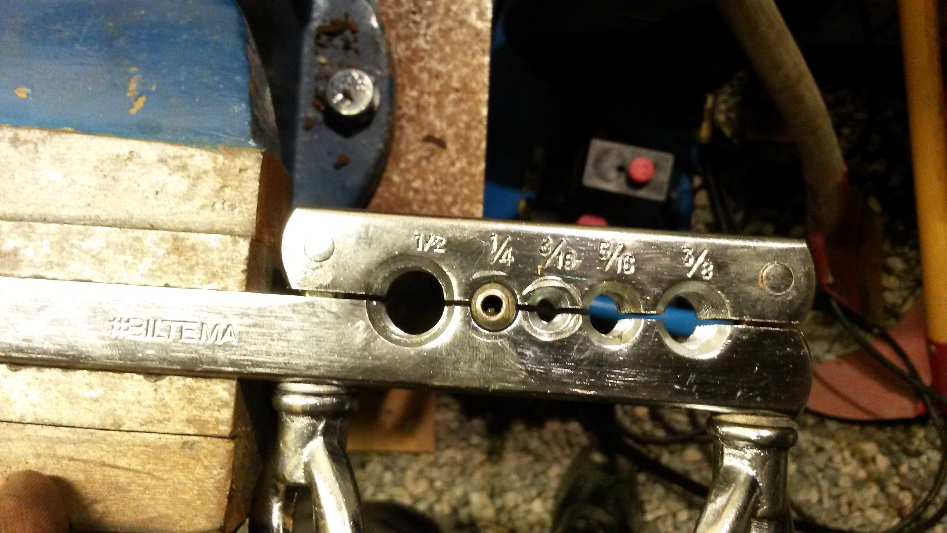

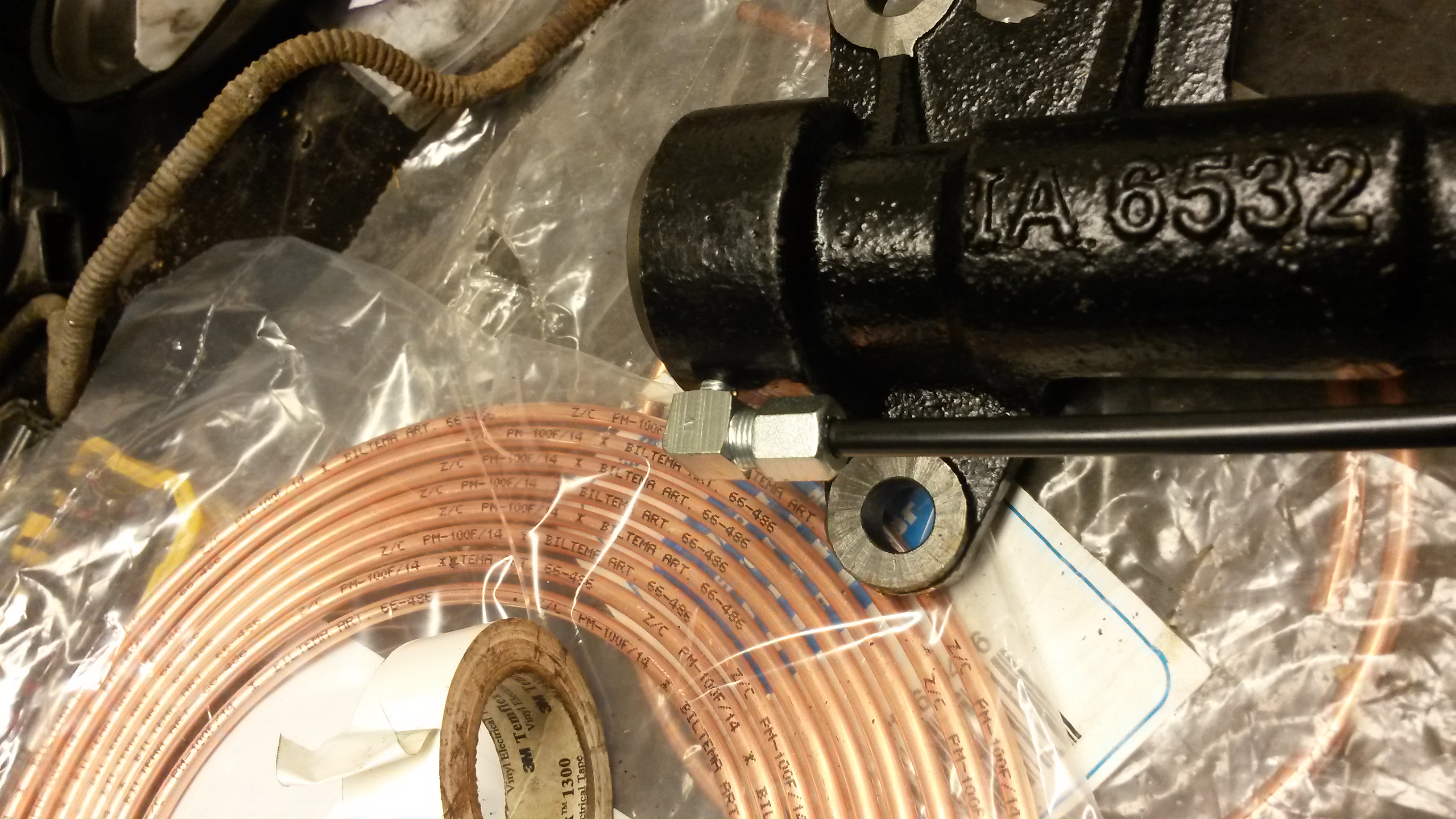

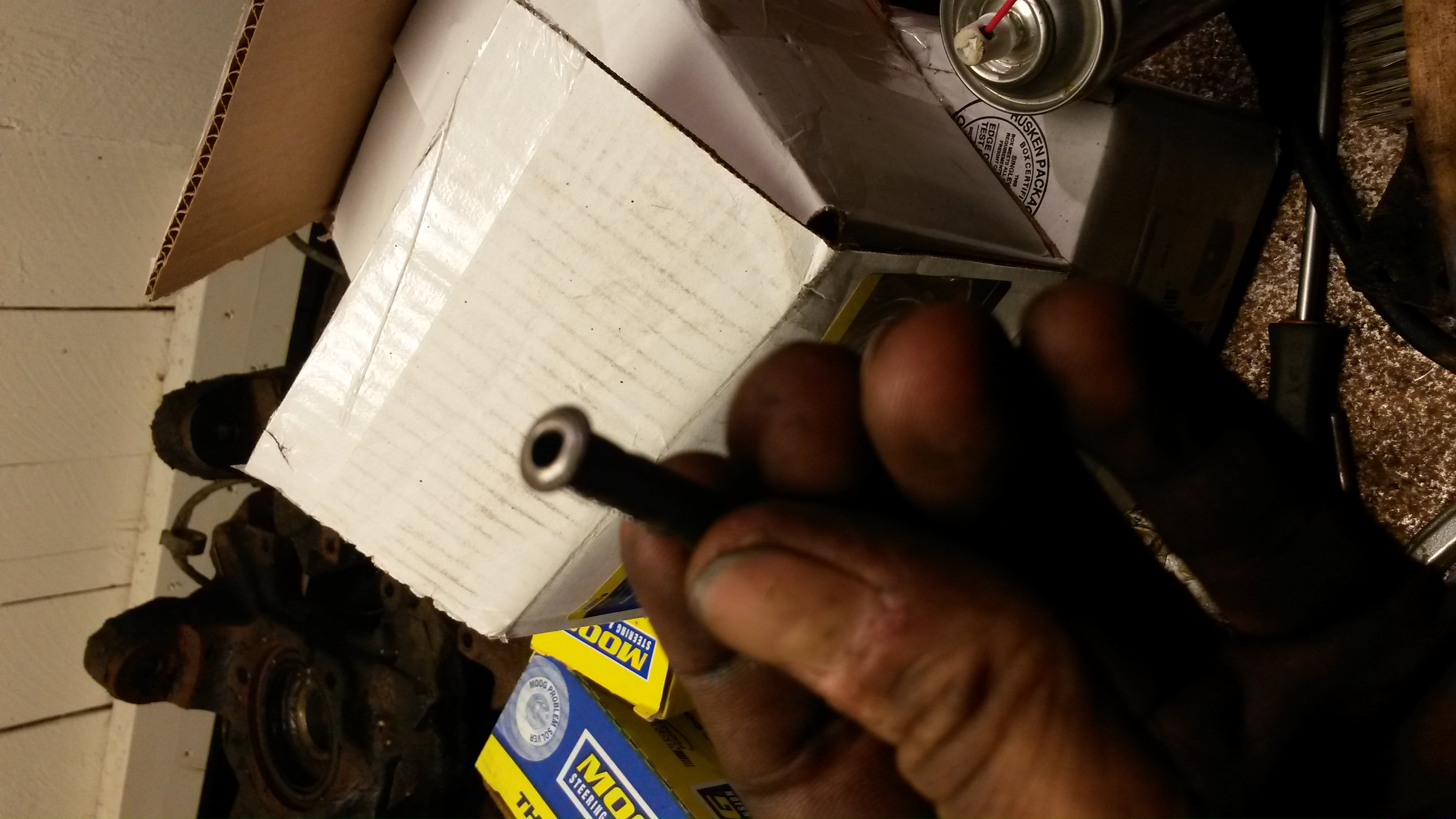

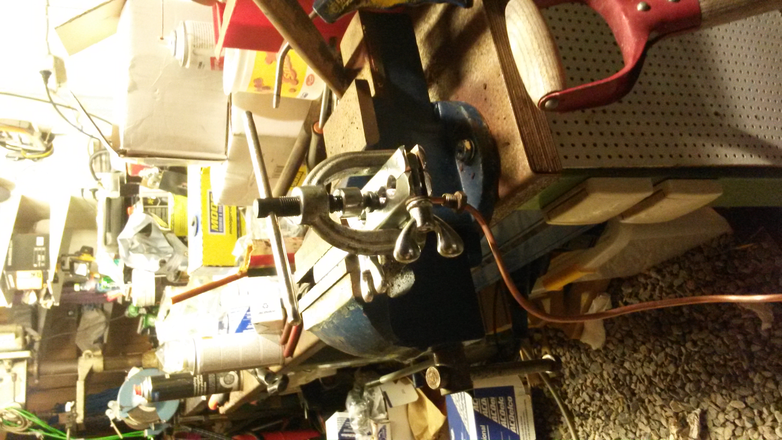

Her er koningsverktøyet fra Biltema. Enkleste sort. Fungerte greit å kone på en stump av original rør. Dog ble ikke kon' helt sentrert. Antakeligvis fordi røret var noe skadet fra før av.
Brukte fett til å smøre, siden jeg var usikker på om verktøyet klarte det. Og det funka igrunn bra.
Som nevnt i  "Bemserør"-tråden under "GMC / Chevy", noen som har tips om hvor jeg kan kjøpe kobber-nikkel rør i orifinal dimensjon?
Målte original rør til ca. Ø 6,5 mm utvendig.
Ang. dimensjon på bremserør;
Det bremserøret som er avbildet ovenfor, det er den stumpen som bremseslange mellom ramme og bakaksel skrues til / mot.
På bilen min er det en skjøt på bremserøret et lite stykke frem på ramma, tipper at stumpen med bremserør mellom bremseslange og skjøt er ca. 50 cm.
Røret så bra ut, men når jeg skulle demontere bremseslangen så gikk den tvert av.
Bremserør som går fra T-koblinga / T-stykket midt på bakaksel og ut til bremsepumpene på Høyre / Venstre side, er vanlig 4,8mm.
(Det er vel strengt tatt 3/16", som blir 4,75mm?)
Jeg lagde én ny slik rørstump ikveld, brukte bremserør fra Biltema. Den målte jeg til 4,8mm.
Det er altså 2 forskjellige dimensjoner bremserør bakover på bilen å forholde seg til.
Kan være kjekt å vite for nestemann som må gjøre samme jobben...
Neste mission er å få tak i 6,5mm rør. Eller 1/4" for den saks skyld.
EDIT: La til tekst på bildene...
EDIT #2: La til litt mer info ang. dimensjon på bremserør...

Kort oppdatering fra telefonen. (Veldig kjekt med Tapatalk, laster opp bilder direkte fra telefonen...)
.jpg   uploadfromtaptalk1441863876735.jpg (Størrelse: 1.66 MB / Nedlastinger: 8)
.jpg   uploadfromtaptalk1441863908307.jpg (Størrelse: 2.01 MB / Nedlastinger: 7)
.jpg   uploadfromtaptalk1441863975409.jpg (Størrelse: 2.68 MB / Nedlastinger: 8)
.jpg   uploadfromtaptalk1441864023727.jpg (Størrelse: 1.68 MB / Nedlastinger: 9)
.jpg   uploadfromtaptalk1441864065310.jpg (Størrelse: 2.08 MB / Nedlastinger: 7)
.jpg   uploadfromtaptalk1441864087298.jpg (Størrelse: 1.79 MB / Nedlastinger: 7)
.jpg   uploadfromtaptalk1441864100692.jpg (Størrelse: 2.02 MB / Nedlastinger: 7)
Tekst kommer når jeg er ved PC'n!
Lurer du på noe? Ser jobben bra ut? Eller helt r&va?
Skriv noen linjer da vel [emoji112]

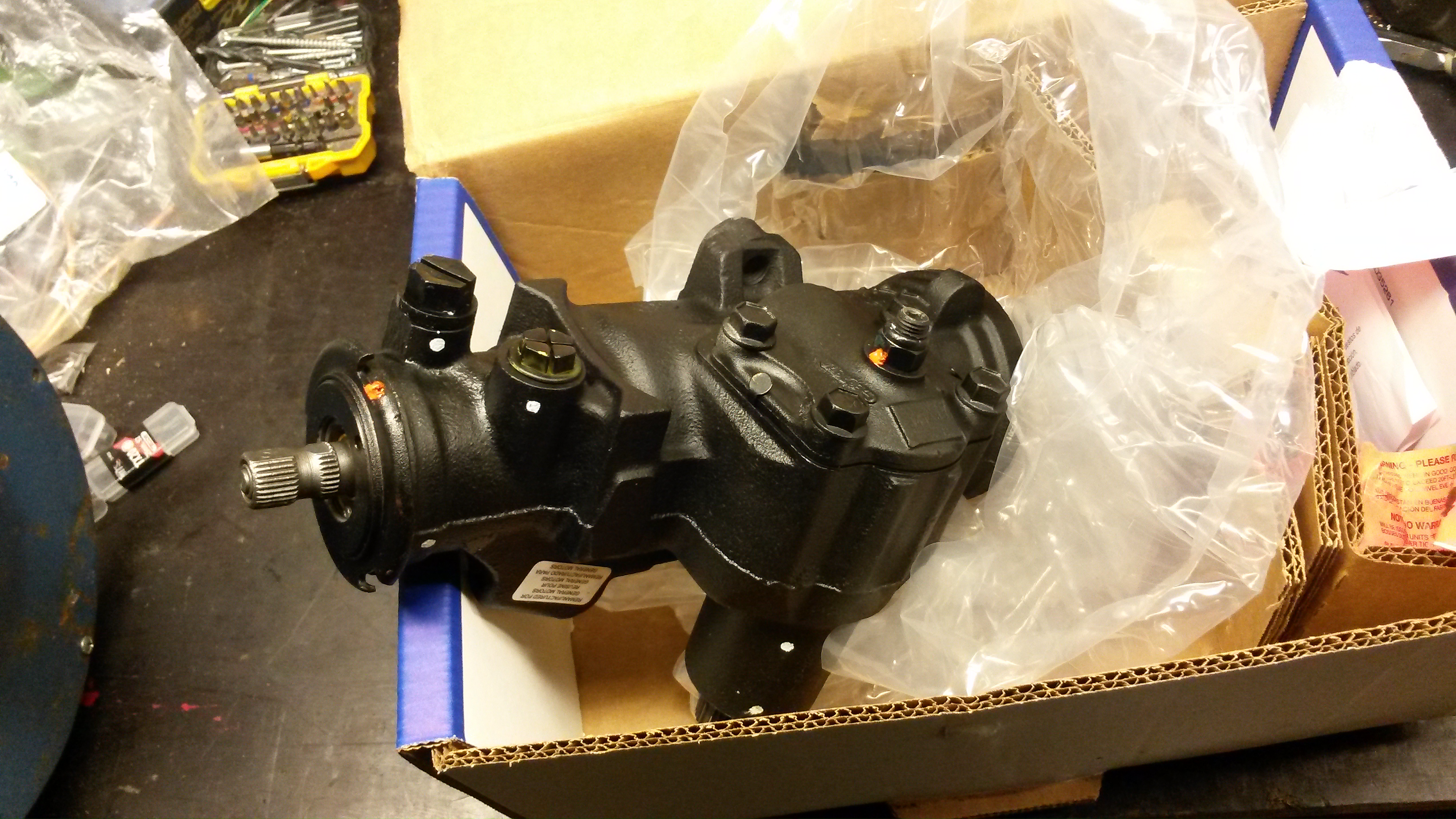

Selve snekka er grei å demontere. 3 grove skruer. Må brette ut litt av innerskjermen for å komme til innerste skruen, men en trenger ikke å skjære..
MEN; Å komme "helt frem" til snekka er en annen sak.
Mulig jeg har skrivd dette før, men dette er min anledning til å bytte snekka;
Skulle "bare" bytte no kuler og ledd i forstillinga. Alt løsna greit, bortsett fra leddet / kon mellom senterlink'en og armen fra snekka.
Ikke F... om det var rå å få demontert. Pga utforminga på senterlink og leddet på armen fra snekka er det vanskelig, bortimot umulig å komme til med avdrager.
Hvertfall de avdragerne jeg har. Endte med å måtte skjære av kon på nevnte styrearm. Og armen som sitter på snekka, den sitter på splines, med kon.
Sitter som grunnfjell. Så da endte jeg med å måtte fjerne snekka.
(Siden jeg skulle bytte armen pitmanarmen. Er det ikke det den heter, den som sitter rett på snekka?)
Hadde egentlig ikke tenkt å bytte snekka, men når den først var ute, og jeg hadde konstatert "en del" slakk, og oljesvetting, så var veien kort til å bestille en ny.
Hvertfall siden jeg allerede hadde ei passe full handlevogn hos rockauto.

Her kommer litt bilder fra siste dagers skruing;
.jpg   P9100001.JPG (Størrelse: 134.82 KB / Nedlastinger: 7)
"Oppstrekk" av armen som drar på håndbrekket.
Er spent på om jeg får til håndbrekket, så alle tips & tricks for å få smooth gange på håndbrekksdeler benyttes....
.jpg   P9100004.JPG (Størrelse: 161.96 KB / Nedlastinger: 6)
Test-montering av håndbrekksdeler før montering på bil.
Måtte inn å sjekke bilder på pc'n et par ganger, før jeg fikk det sammen riktig..
.jpg   P9110006.JPG (Størrelse: 268.61 KB / Nedlastinger: 6)
Og slik ser det ut ferdig montert.
Nye band, monteringsdetaljer og bremsepumpe
Ny bladfjær og draband syntes såvidt i bakgrunnen.
Samme på høyresida såklart, men ble bare bilde på venstresida.
.jpg   P9110008.JPG (Størrelse: 167.39 KB / Nedlastinger: 6)
Enda et fra bakstillinga. Nye bremserør, dempere og de nevnte bladfjærene...
De var såpass dyre at jeg kommer nok til å nevne de flere ganger!! (haha)
.jpg   P9110009.JPG (Størrelse: 163.09 KB / Nedlastinger: 7)

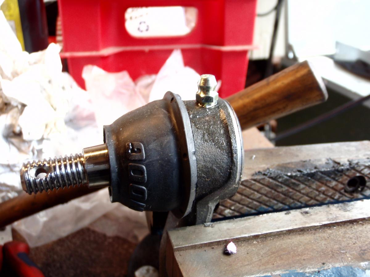

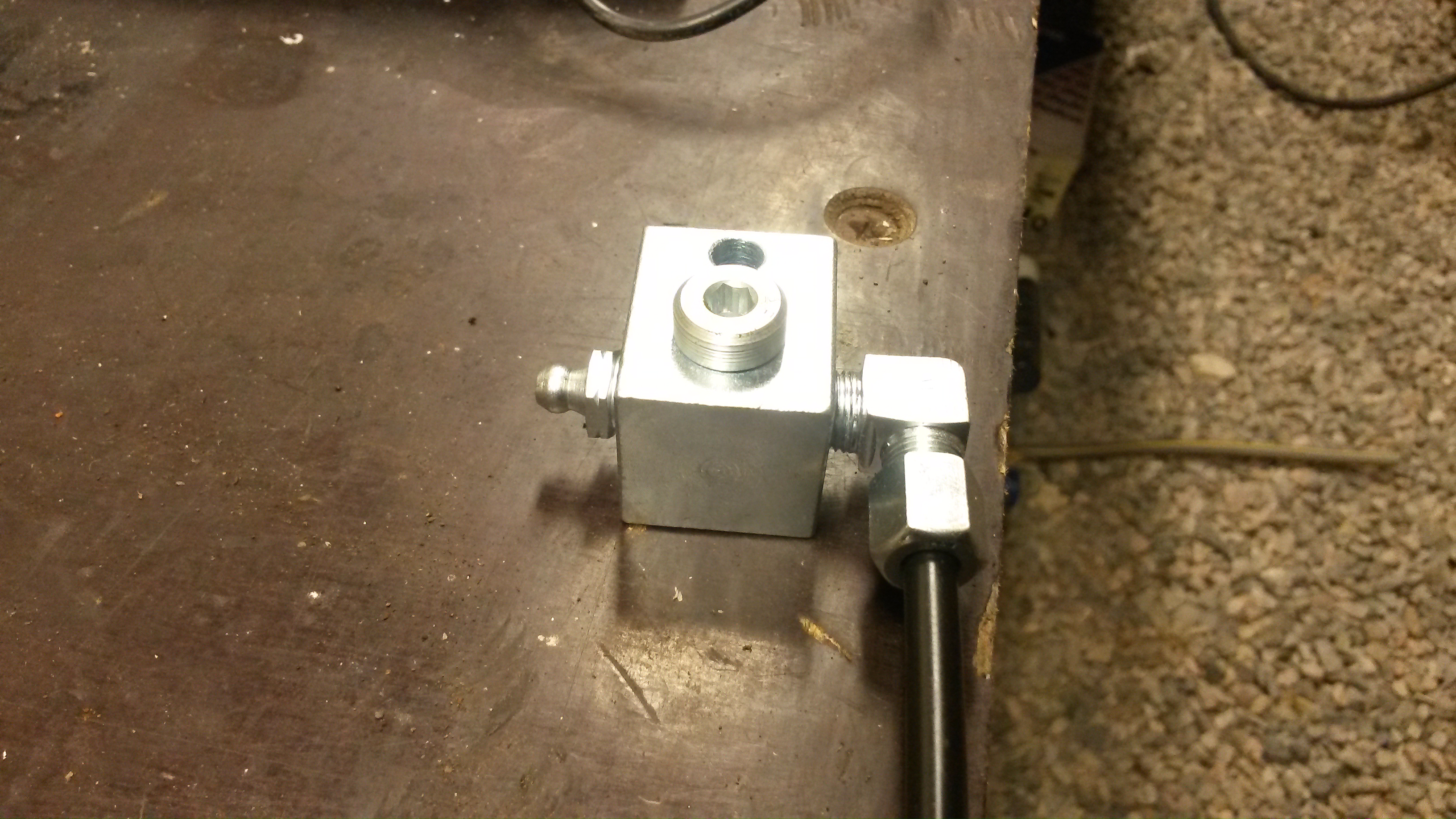

Hjelpesnekke med pitman-arm (?), som har fått seg smørenippel med 90 grader vinkel. Forhåpentligvis litt mer servicevennlig.
Vanlig 6mm smørenippel, kjøpt på TESS.
Av en eller annen grunn ble bildene av hjelpesnekka skikkeli dårlige, tok noen flere, dette var det beste...
.jpg   P9110014.JPG (Størrelse: 108.86 KB / Nedlastinger: 6)
Indre endeledd. MOOG. En såkalt "problem solver" iflg. rockauto.
Her passa ikke 6mm smørenippel, måtte bruke den som fulgte med. 6mm ble såvidt for liten.
Ville helst hatt smørenippel med 90 grader vinkel hel og.

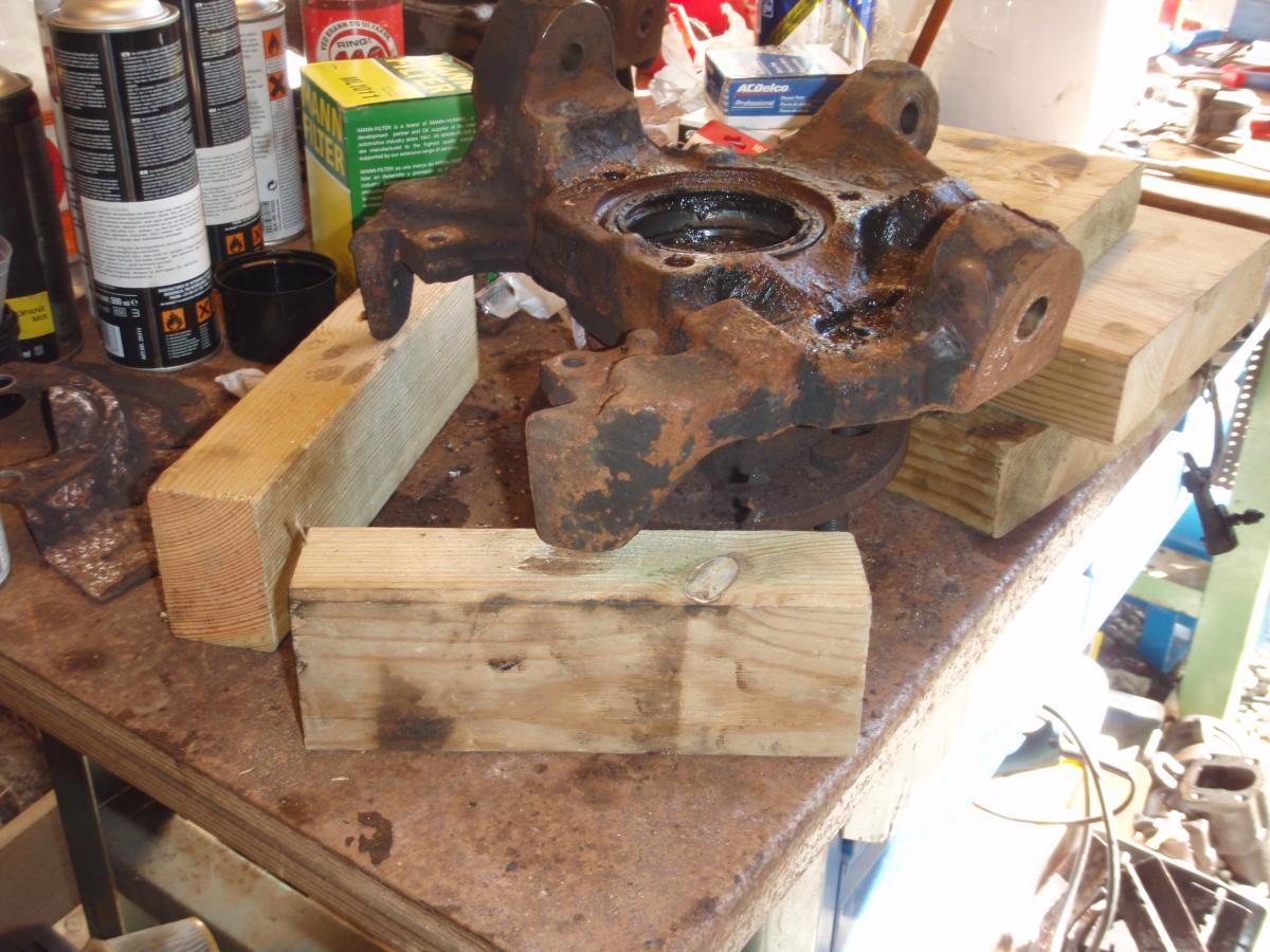

"Operasjon hjullager".
Dette er vel det jeg har utsatt lengst, ganske enkelt fordi jeg er blitt fortalt "det er en j..... drittjobb, sitter som F...."
TIPS TIL DEG SOM SKAL BYTTE HJULLAGER:

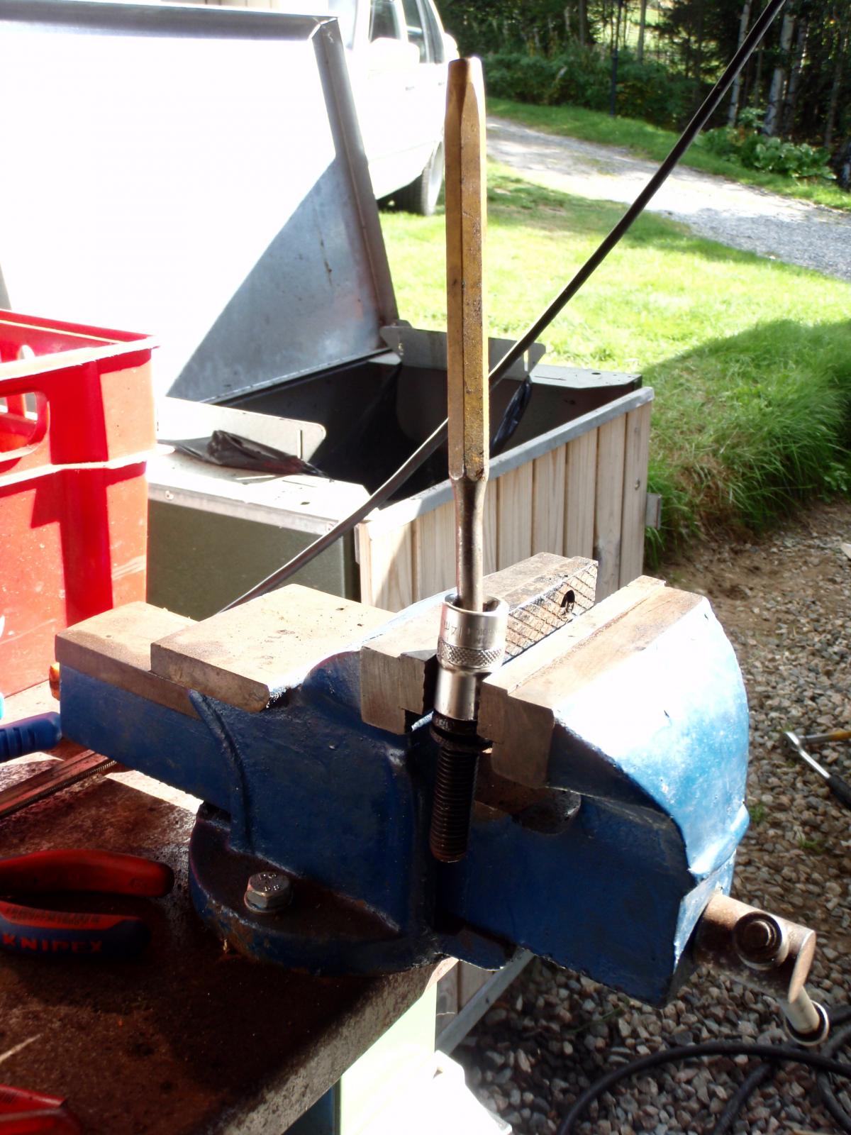

Jeg banka på ei 14mm pipe. Børsta først reint med stålbørste etc.
Brukte muttertrekker. Løsna med en gang, null problem.
Meeeen: skruen sitter igjen i pipa.. No så dugelig.. Opp i skrustikka, frem med 3-kilos slager og dor. Etter nok vold løsner skruen og spretter langt avgårde.
Veldig artig å stå ute i grusen å holde på da ja...
Brukte 14mm pipe på 4 av 6 bolter. Den 4. jeg skrudde ut, satt så fælt, at jeg i dritt-sinne skjærte et snitt i pipa for å få ut skruen. Så da er den pipa skrot.
Så til nestemann som skal gjøre samme jobben: Bruk ei 9/16 pipe. Den smetter bedre på. Og du slipper unne med et liiite rapp med hammer og dor, så slipper skruen fra pipa.
Er det noen som vet om det er metrisk eller kroppsdel-mål (tommer) på disse boltene som holder hjullageret?

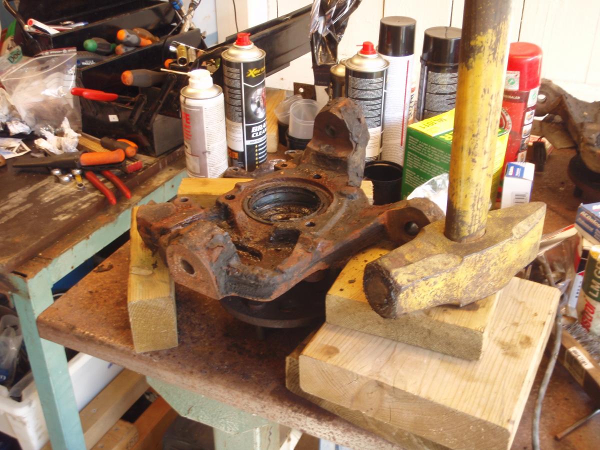

.jpg   P9110018.JPG (Størrelse: 153.16 KB / Nedlastinger: 6)

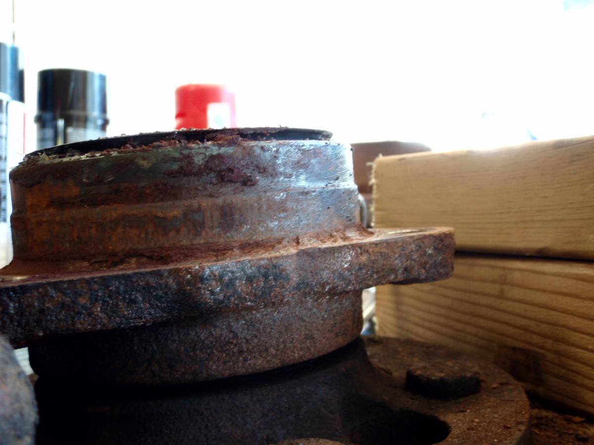

Klossa opp som vist på bildet. Første lageret rappa jeg til 2-3 ganger, så slapp det.
Lager #2 fikk étt rapp så løsna det. Bare velstand. Så langt har hjullager jobben vært det letteste...

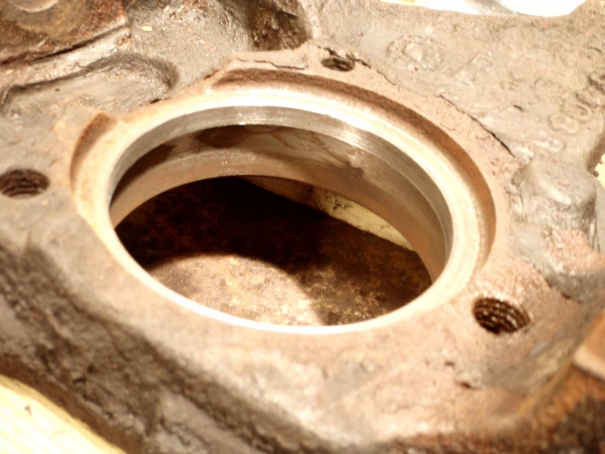

.jpg   P9110023.JPG (Størrelse: 88.78 KB / Nedlastinger: 6)
Nærbilde av ansatsen på hjullageret.

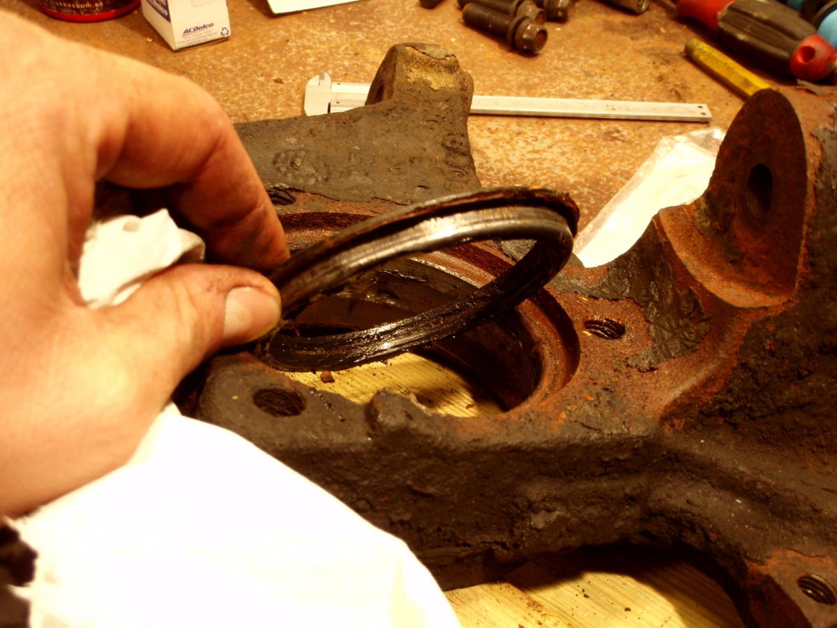

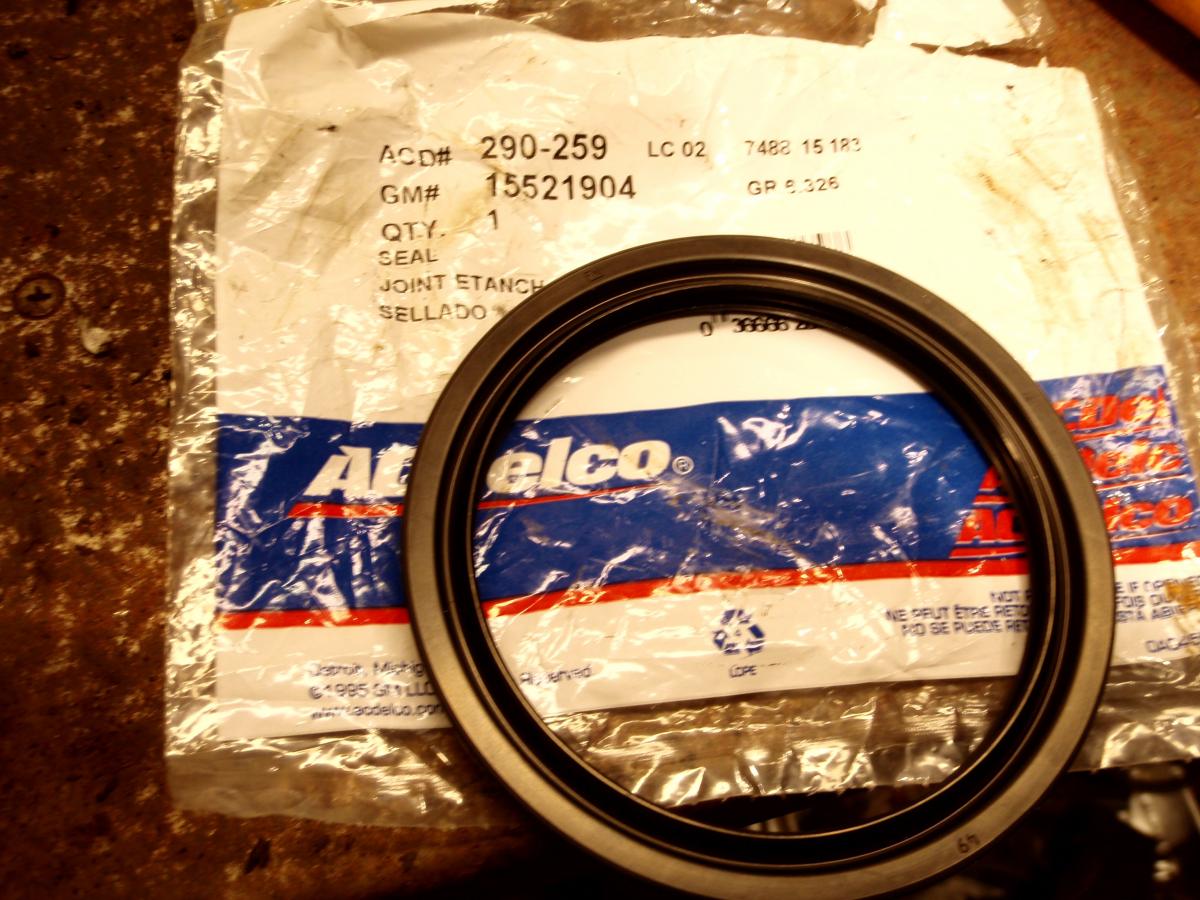

Simring / tetning, bakkant av hjullager.
Hvis du skal bytte hjullager, så bytt denne tetningen og.
Den følger _ikke_ med hjullageret, hvertfall ikke det jeg kjøpte fra MOOG.
Den kosta ca. 80 NOK på rockauto. Vel verdt penga, de gamle tetningene var det ikke mye spenst i lenger...
.jpg   P9110033.JPG (Størrelse: 156.78 KB / Nedlastinger: 5)
Nærbilde av tetning og delenummer.

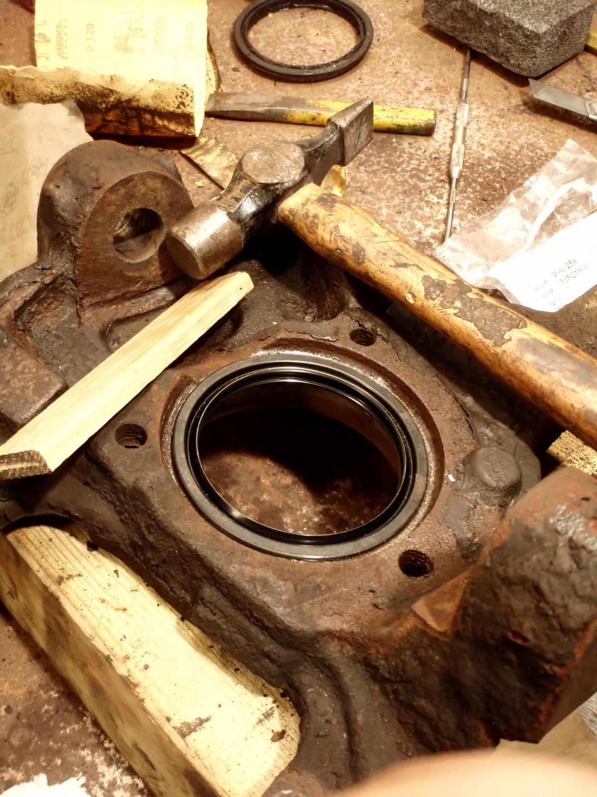

Setet / ansatsen for tetningen. Her var det ganske mye rust og snærk....
Grov rengjøring med meisel, BrakeClean, papir og trykkluft.
Til slutt en runde med 400 korning pussepapir, for å få litt smootere finish på flatene.
.jpg   P9110035.JPG (Størrelse: 282.71 KB / Nedlastinger: 5)
Penn-hammer og en liten bit 9mm x 21mm eikelist er fint verktøy...
Før jeg monterte tetningen så strøyk jeg på et tynt tynt lag med fett rundt der hvor den ligger an.
Delvis for å lette montering, samt at da blir det skikkeli tett. Håper jeg.
Rett eller feil? Mtp. hvor tetningen er plassert så burde den hvertfall tåle fett...
