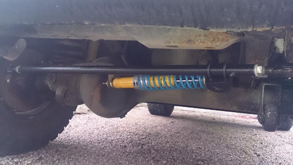

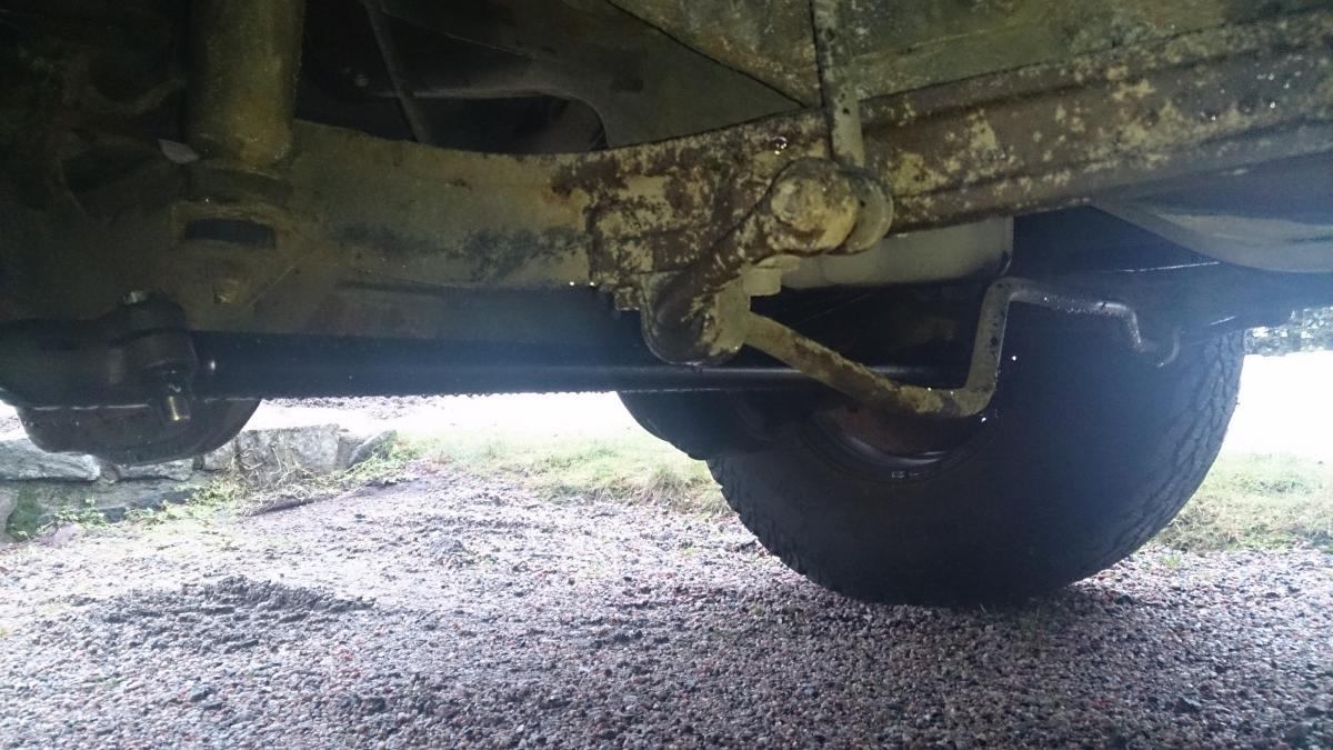

Fikk hentet pakken på tirsdag (11.02.14), og grunnet tidsklemma og ett visst press på å få jobben gjort, blir delene montert og justert på verksted, leveres imorgen tidlig og håper på å hente den ut på ettermiddagen.
Skal legge ut bilder når alt er på. Big Grin
Da var alt montert og fungerer kjempe.
Så da kan iallefall jeg trygt anbefale å handle hos tidligere nevnte butikk i Australia. Smile
