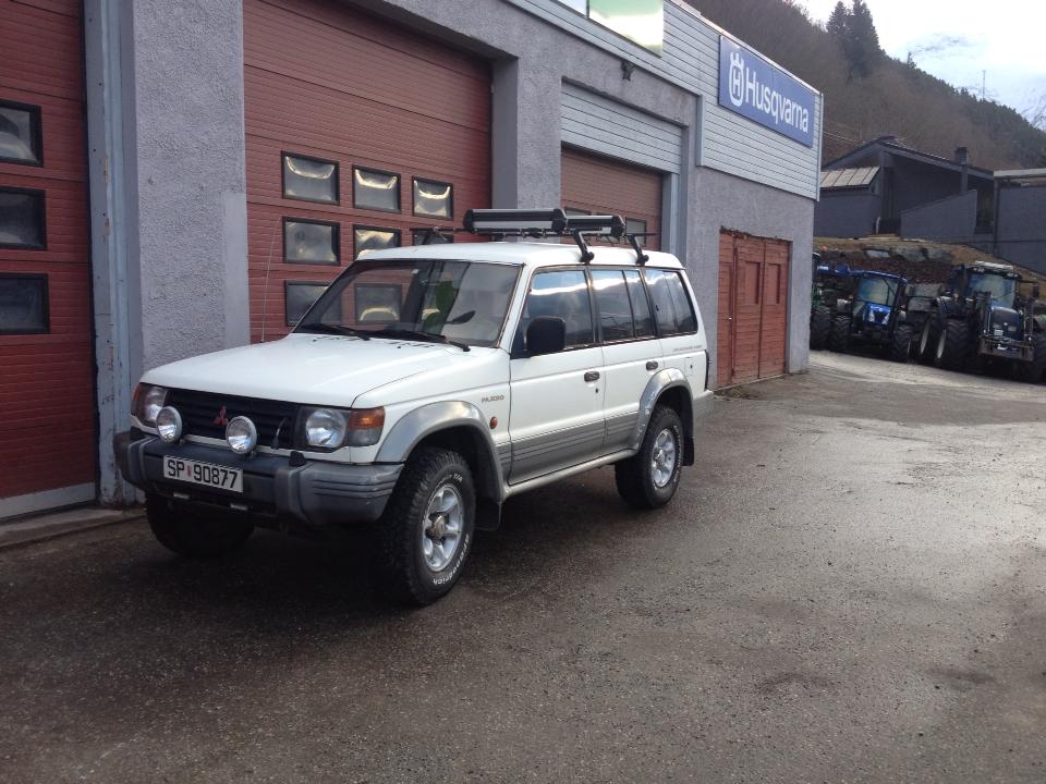

Hei. har nettopp kjøpt meg ein Pajero og er veldig fornøyd med valget.
er ein Pajero 1995 med 4D56 motor 2.5 TD, kjøpt billig men heilt Ok som den er. Har ein del planer fremover for den og om folk vil komme med forslag er eg med på de.
er planen no etter kvart at eg skal laga meg Sfarigrind, lakke skjerma og vurderer kufanger. meir lys rundt bilen og selfølgelig skal den hevast.

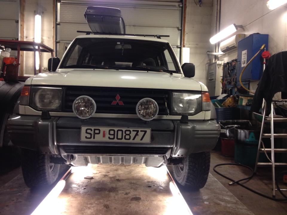

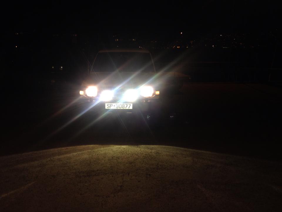

monterte på noke  ekstra lys i går, men bare midlertidig.  skal ha noken større Bøttelyskastera.

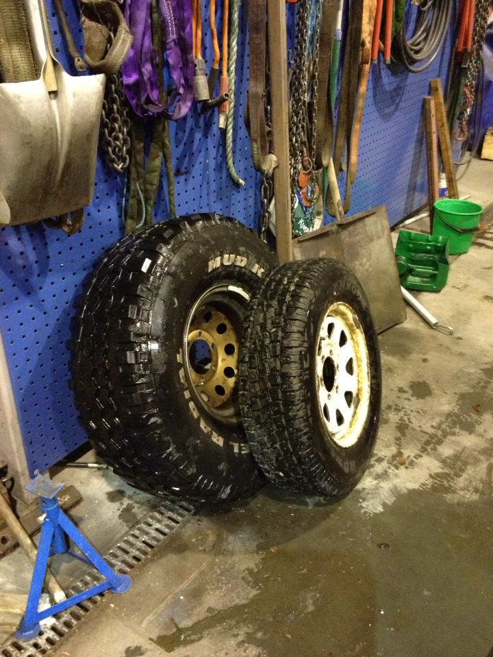

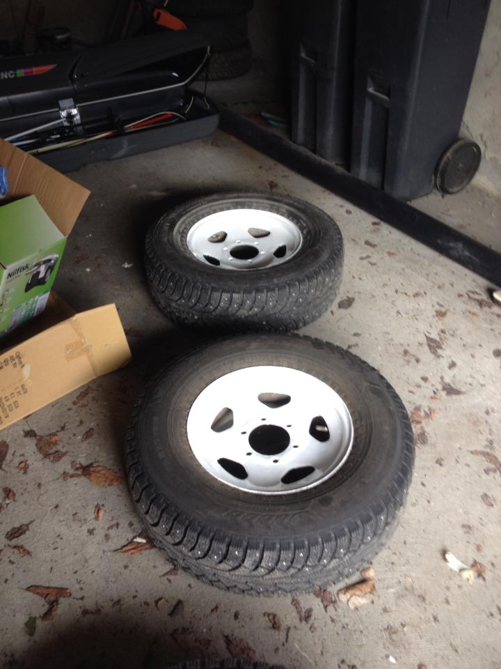

Dissa hjula har eg liggandes, men de er kun til sommarbrukSmile

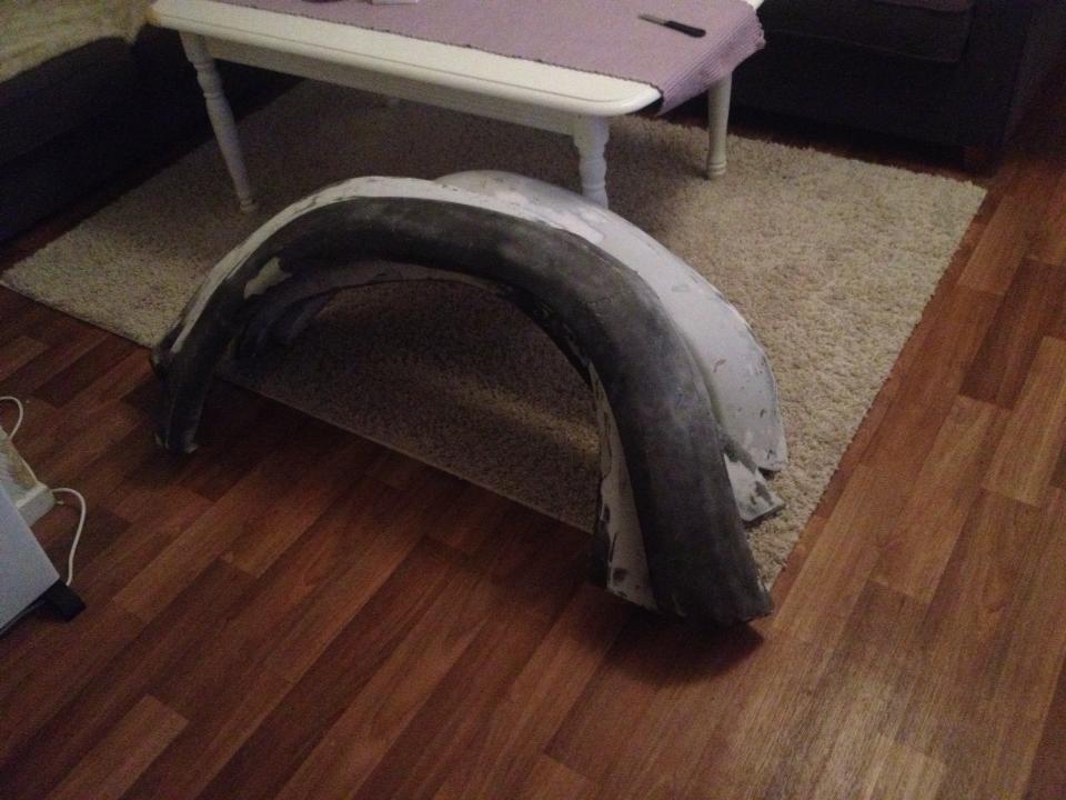

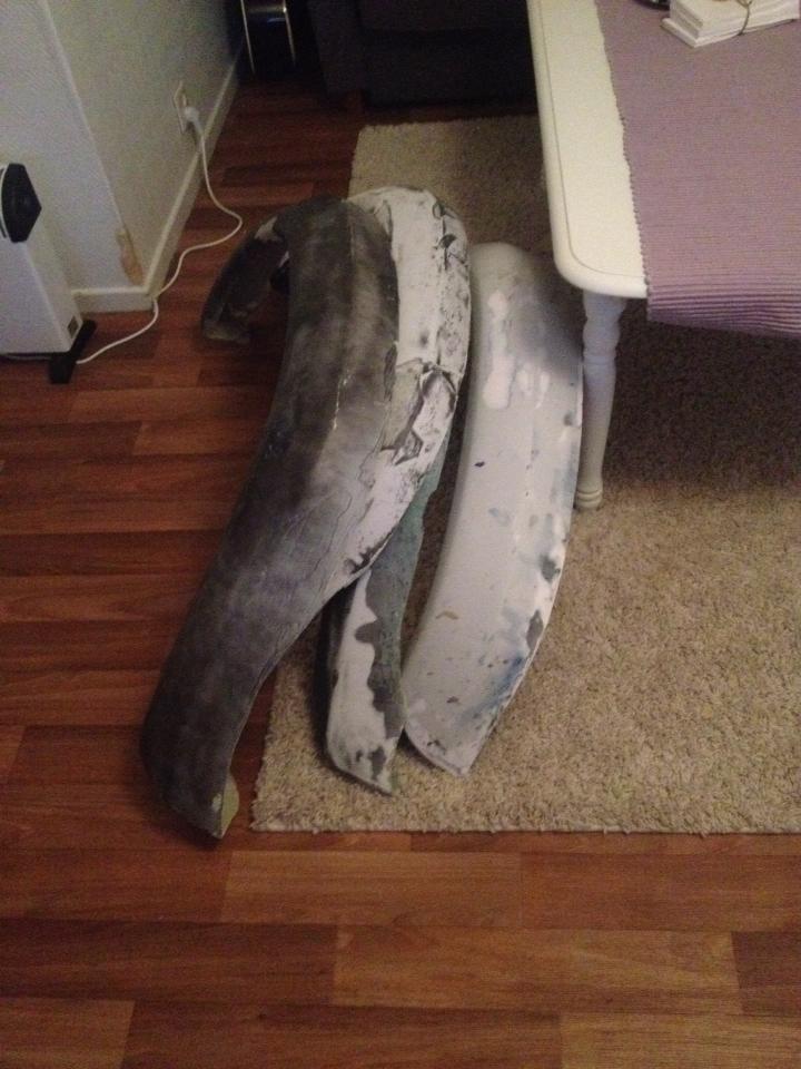

har ett sett, men er enn del jobb med de..
mulig for mye herder i topcoat? topcoat har sprukket opp..
så det må slipes enn del og legge i glassfibersparkel.. de må fintilpasses karosseriet
kan få de for 2k
går ei tid før jeg får laget nye, mangler plass til å lage siden verkstedet er under ombygging/utvidelse
har ikke fått laget de småbitene til fangeren
då tar eg dei, oså då har eg lit og drive med, mykje dei bredda forhold til orginalt?
[Bilde: RtNx1YL2.jpg]
de bygger rundtom 6-7 cm mer en gls bredderene
gammelpajen hadde like
er egentlig til kort utgave så de må kappes ved bakdør

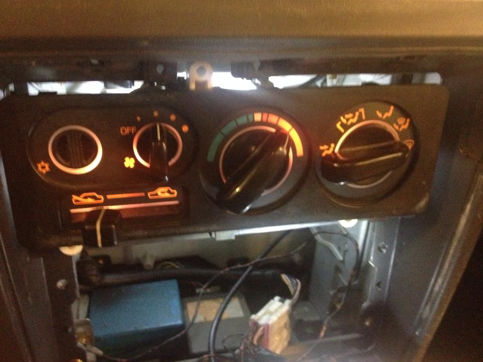

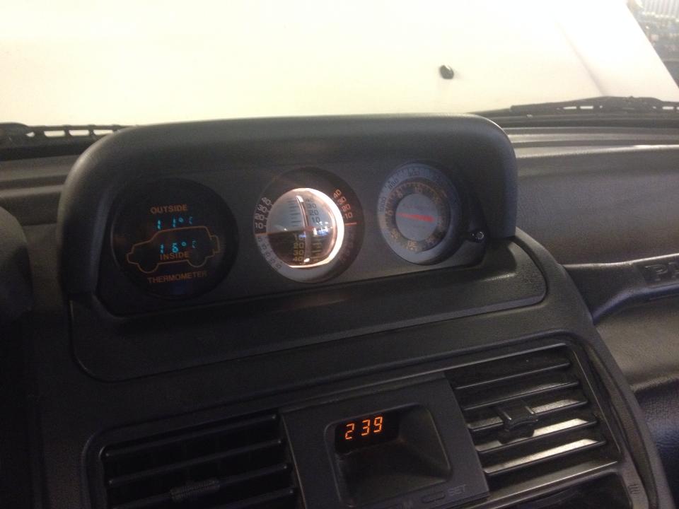

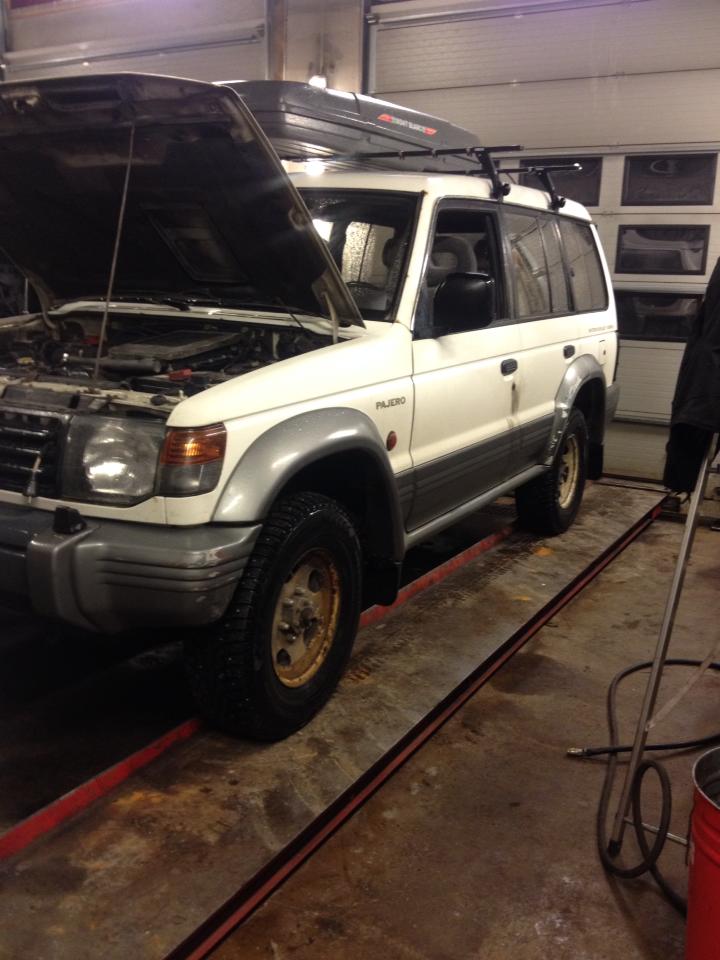

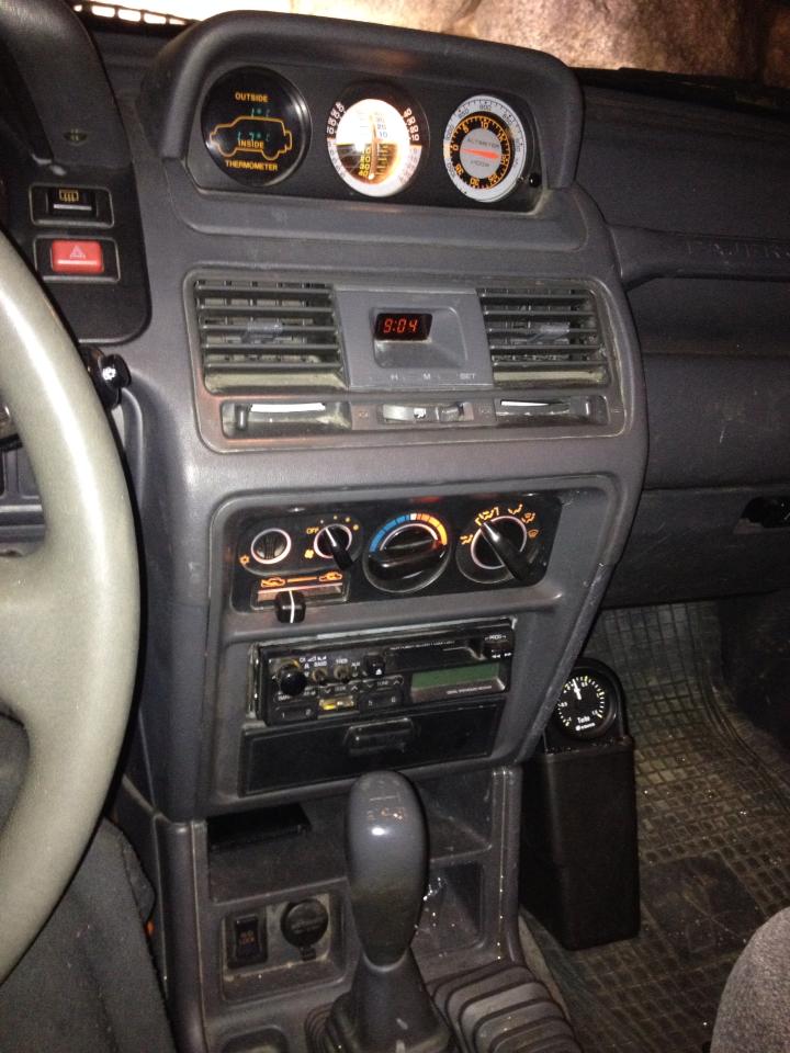

På søndag hadde eg meg ei rolig økt med skifting av pærer i Infosenteret å diverse brytere og slikt. blir nok div seising og ta ned bakfangeren, skal pusse over den også grunne og lakke:-D må også fikse hengarkontakta tenkte ej.
Slik ser det ut på baksiden, nok så enkelt og demontere.. Ofte det bruker og ver eit styr, men pajeroen har vert lettskrudd fram til no vertfall.
.jpg   1555450_10152115835275912_1065146220_n.jpg (Størrelse: 77.92 KB / Nedlastinger: 43)

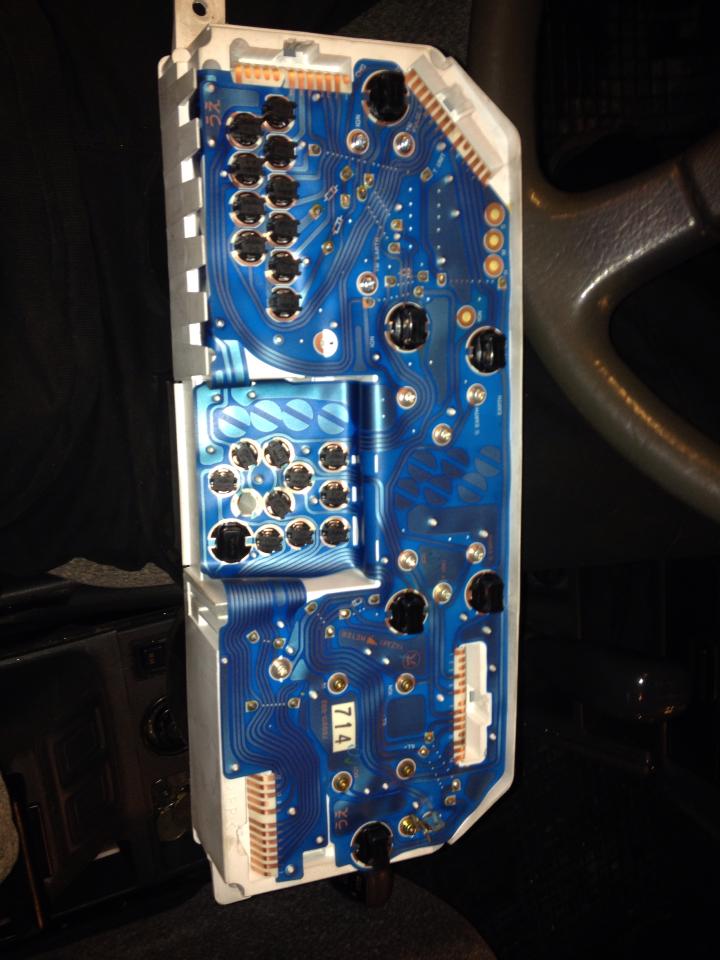

Her var det 2 pærer og begge var svart..
.jpg   1604610_10152115835490912_1050163741_n.jpg (Størrelse: 78.2 KB / Nedlastinger: 43)
kjekt og få ordna lys i kupèen, men skal de ver lys i høgdemålaren eller er de den store pæra i midten som skal ver til alle instrumenta? trur ej glemte å sjekke etter fleir pærer der!
.jpg   1513328_10152115835345912_1966772555_n.jpg (Størrelse: 49.33 KB / Nedlastinger: 50)
Manglet lys i venstre bakhjul også..
.jpg   1544476_10152115835610912_116143288_n.jpg (Størrelse: 84.69 KB / Nedlastinger: 48)

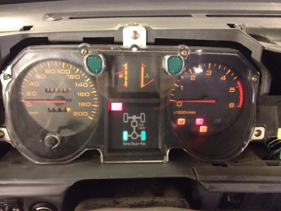

med meg blinker den oransje i midten for senterdiffen heile tida under kjøring med 2WD og 4WD, men med dei siste valga lyser det slik de skal under kjøring når den er innkobla. er ikkje heilt sikker på kva de betyr da... tyder på at de ikkje er alvorlig for alle girseriane på høg og lav seriane funker som dei skal.

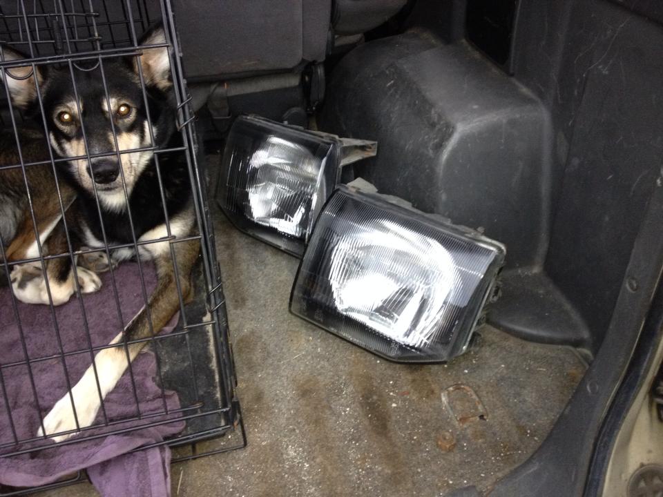

var å plukket nye lykter frå ein delebil også her ein dag, manglet klipset som festet pæra..

xenon med er no selføgelig montert...

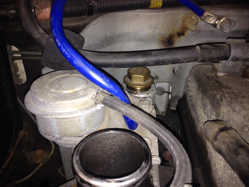

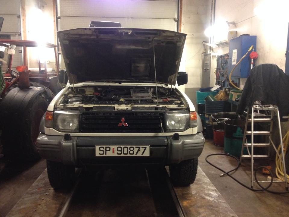

devet kun lit med småplukk no i det siste, men greit å få orden på saker og ting. bemerket og at de leker kjølevæske frå radiatoren, so lyt ta ein kveld å skifte den tenker egSmile

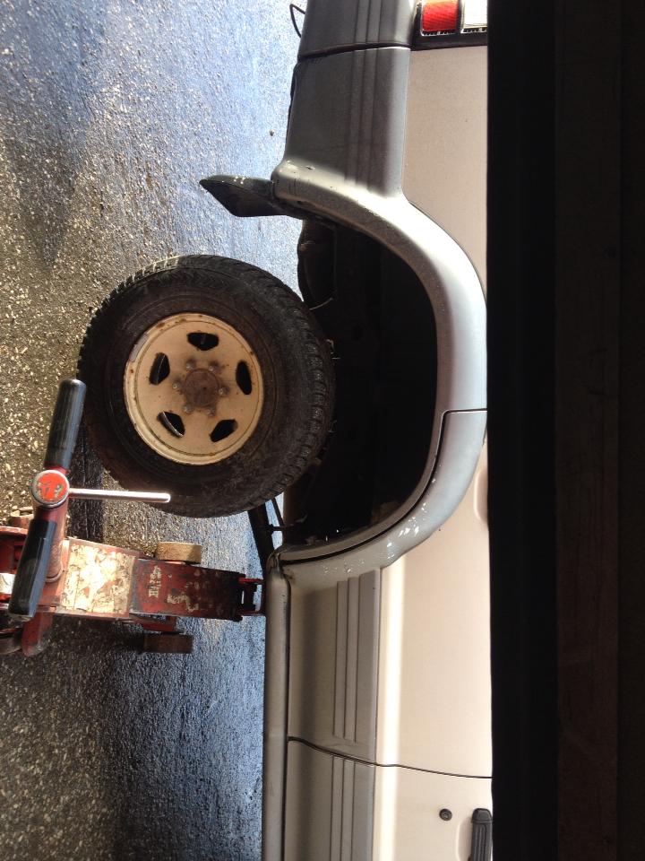

planen vidare er no og få montert bodylift (75mm) so få montert kufanger og større hjul til sommaren. kanskje få lakkert den før neste vinter, tenker lit på mørkeblå med glans i Smile

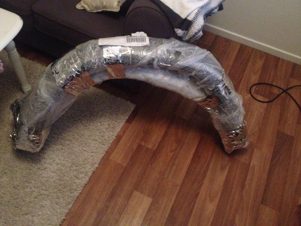

Fekk skjermbredderane frå kjetil i posten i dag, so da he no ej litt og drive med fram til det blir lakkering av bilenSmile

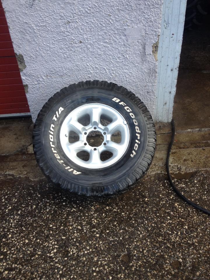

vinteren forsvant fort her i disse trakter, men då fe ej prøvd nyhjulaSmile
.jpg   1620476_10152214576095912_1414063386_n.jpg (Størrelse: 148.35 KB / Nedlastinger: 42)
.jpg   1625511_10152214576370912_1098045918_n.jpg (Størrelse: 105.02 KB / Nedlastinger: 42)
blir bra. tar litt og litt når eg har tid Smile

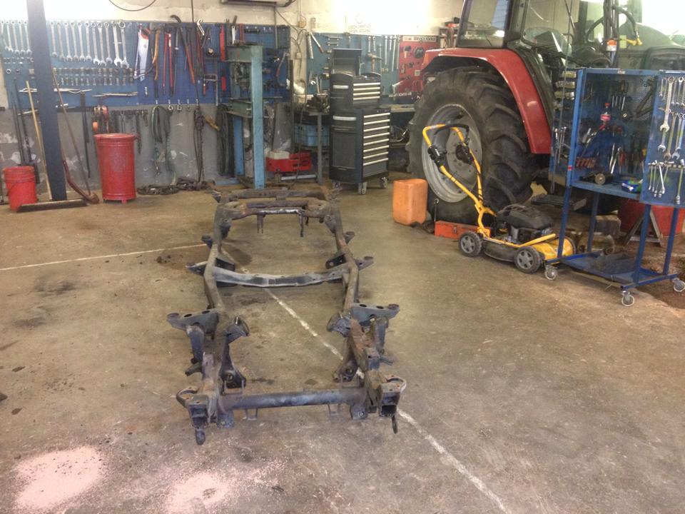

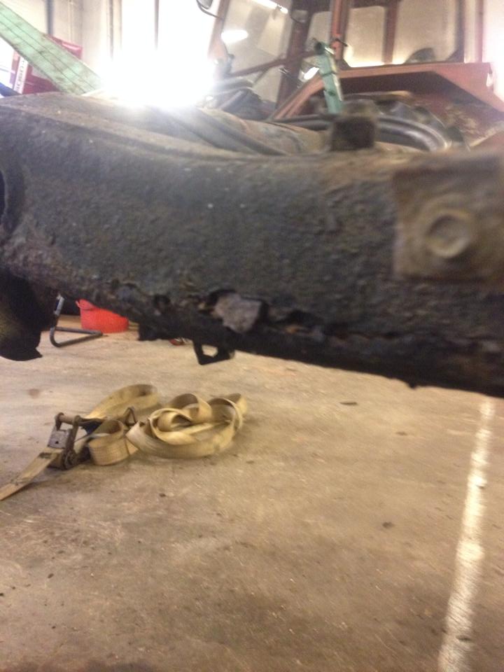

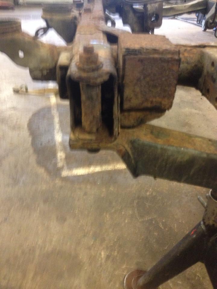

Hei. e no lenge sidan eg har fått lagt inn noke her no, so lit update må til. veit godt at ramma på dissa bilane ikkje kan ver noke godt syn av å til og har sjølv fått meg ei slik!
.jpg   10685124_10152655024685912_754578030_n.jpg (Størrelse: 68.94 KB / Nedlastinger: 29)
.jpg   10685131_10152655024810912_213638729_n.jpg (Størrelse: 66.94 KB / Nedlastinger: 28)
.jpg   10695242_10152655023025912_1857338738_n.jpg (Størrelse: 105.79 KB / Nedlastinger: 28)

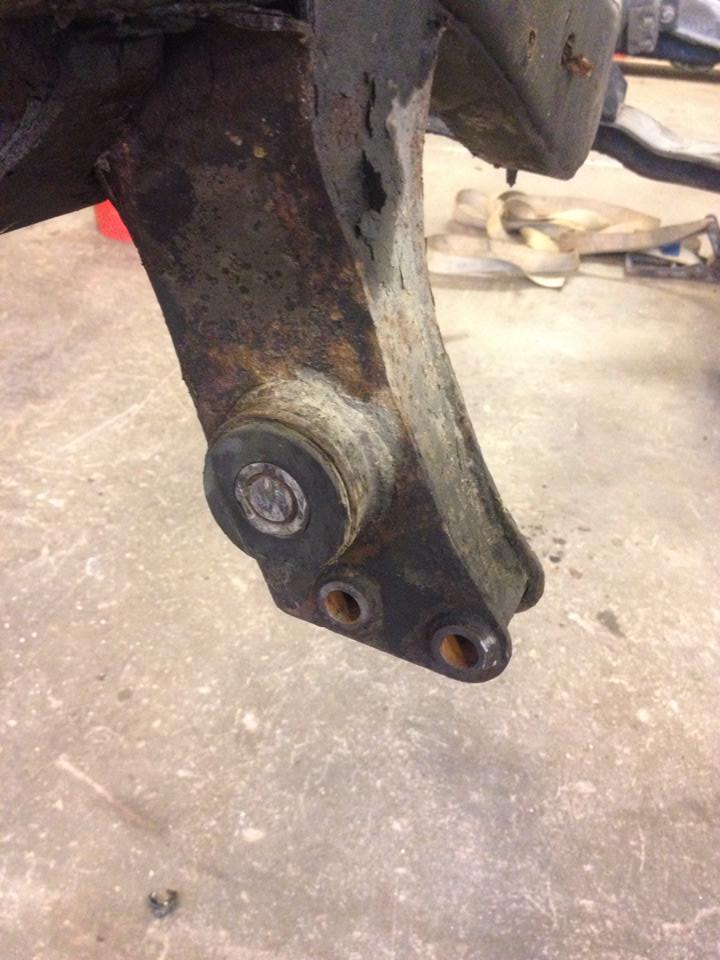

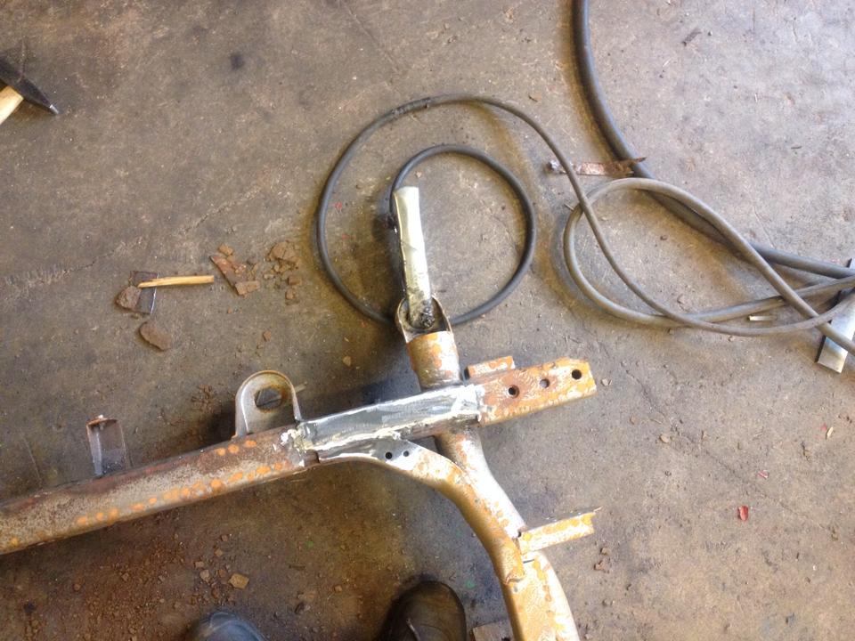

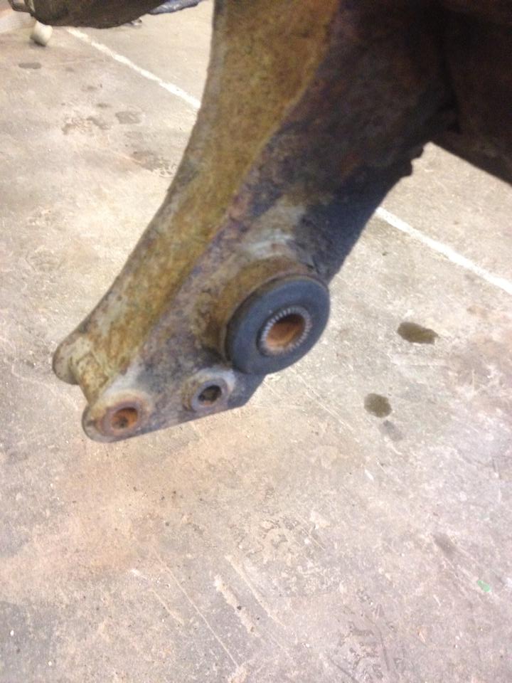

har no demontert ei ramme frå ein delebil og planen e då å få den 100% fix, og da er det bare for meg å flytte over til nyramma. e vel eit fåtall av persjoner som ha orka å begynnt på noke slikt!
.jpg   10660979_10152655023735912_211285935_n.jpg (Størrelse: 83.27 KB / Nedlastinger: 26)
.jpg   10699139_10152655023650912_1157984298_n.jpg (Størrelse: 82.7 KB / Nedlastinger: 26)
.jpg   10638064_10152655023800912_1858331741_n.jpg (Størrelse: 84.65 KB / Nedlastinger: 26)

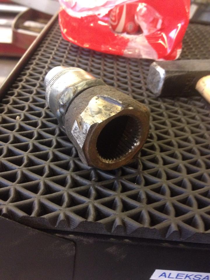

faktisk det verste med demontering av ramme var tosjonopphenget! måtte få laga meg ei pipe som jekk inn på bolten, slik eg kunne få vridd den eit par gonga før eg fekk den laus! men måtte desverre til med multiverktøyet på den siste bolten!
.jpg   10660736_10152655022305912_389942055_n.jpg (Størrelse: 162.59 KB / Nedlastinger: 26)
.jpg   10695430_10152655021880912_1480134883_n.jpg (Størrelse: 129.42 KB / Nedlastinger: 26)
.jpg   10699217_10152655021980912_1071428552_n.jpg (Størrelse: 132.18 KB / Nedlastinger: 27)

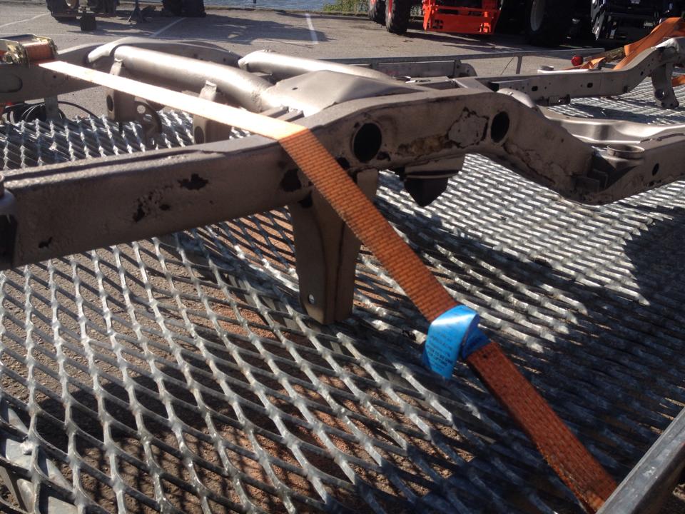

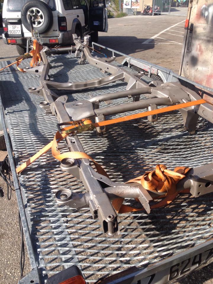

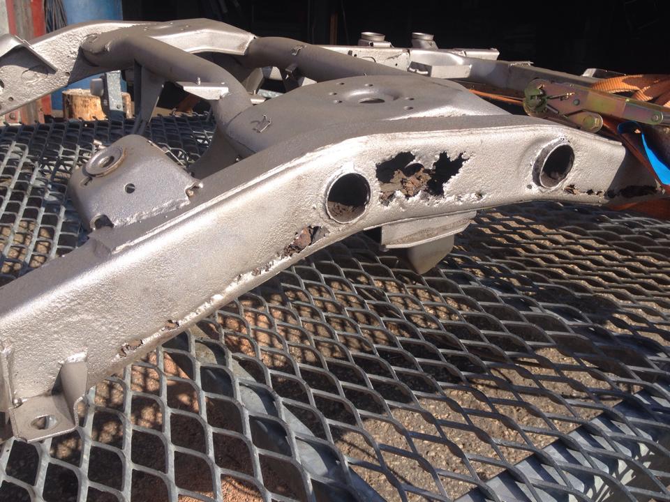

fekk etter kvart sendt den inn til sandblåsing og har no ein del sveising før eg kan begynne å behandle den!

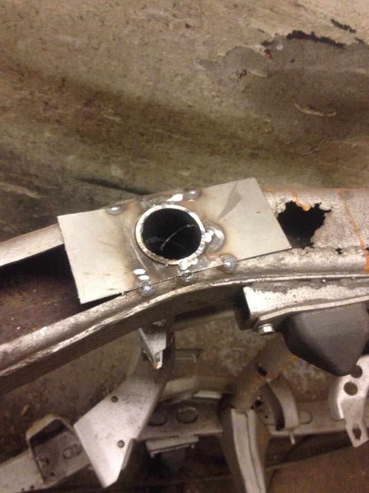

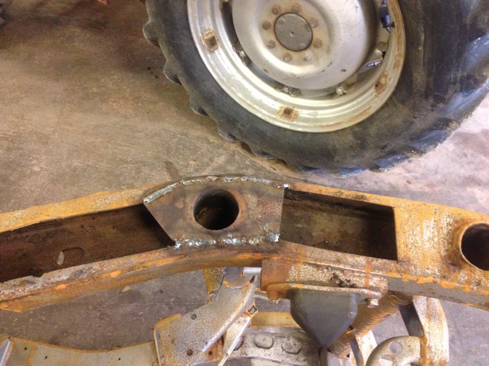

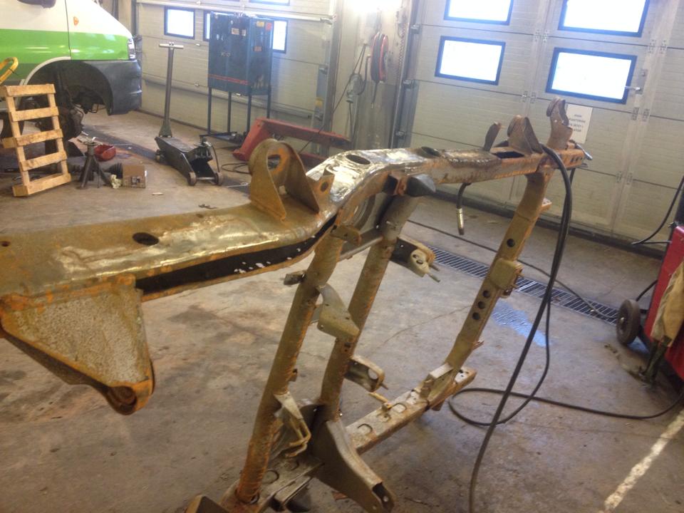

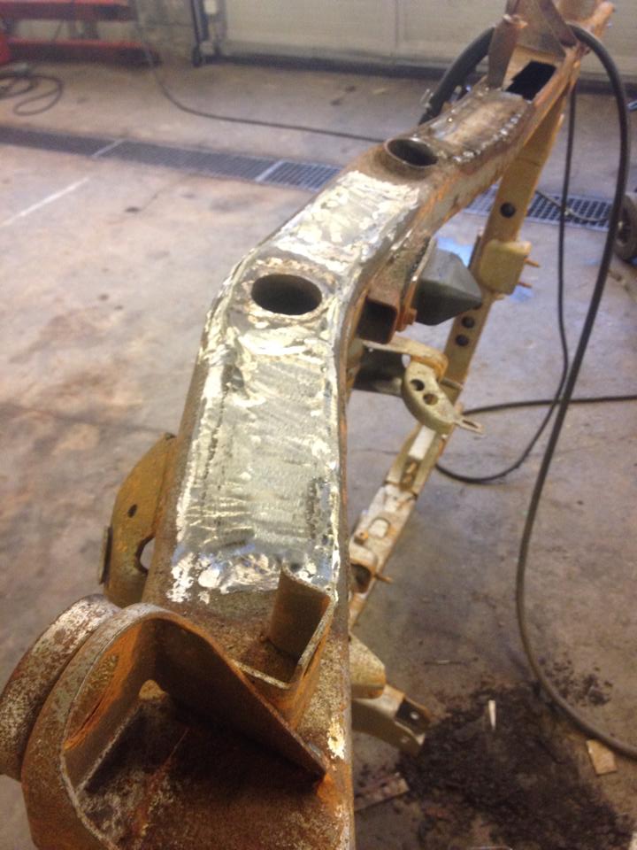

er ikkje kvar dag ein he tida, men klarte å bli ferdig på ei side av ramma no dinna helga. Er no faktisk snart ferdig med sveisinga;D
Her er lit bilder frå helgaSmile
.jpg   10719498_10152694134715912_1517619782_n.jpg (Størrelse: 78.39 KB / Nedlastinger: 22)
.jpg   10720967_10152694133775912_192738308_n.jpg (Størrelse: 101.59 KB / Nedlastinger: 22)
.jpg   10717753_10152694136255912_283371536_n.jpg (Størrelse: 105.37 KB / Nedlastinger: 22)
.jpg   10715989_10152690288125912_941692419_n.jpg (Størrelse: 90.61 KB / Nedlastinger: 22)
.jpg   10719036_10152694137445912_1709442767_n.jpg (Størrelse: 81.82 KB / Nedlastinger: 22)
