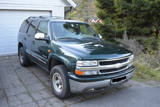

Har lest endel på dette forumet de siste åra og tenkte nå det var på tide å lage en garasje.
Denne bilen ble anskaffet før jul nærmere bestemt i september og var vel egentlig litt impulskjøp, men sånn er det av og til.
Det er en 2002 Tahoe, gått 160 k, den er klasse B, har gassdrift og var grisemøkkete når jeg overtok den.
Gassanlegget fra BRC fikk jeg tatt service på umiddelbart og så virket det igjen.
Tåkelys virket ikke, det ene manglet glass, setetrekket på førersetet var helt ødelagt, ene vindusheisen virket ikke, lys i bryterne manglet,   så det ble en stor bestilling fra USA umiddelbart.
Hadde lyst på kufanger, men jeg skjønte at det kom til å være vanskelig å få godkjent så det droppet jeg.

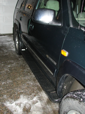

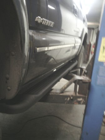

Bilen hadde dessverre ikke stigtrinn det kjøpte jeg fra Westin i USA.  Det var veldig mye jobb å få brakettene på plass fordi du må flytte på rør til gass, ac og varmeapparat bak, men her er nå noen bilder av dem.
.jpg   stigtrinn på plass comp.jpg (Størrelse: 25.09 KB / Nedlastinger: 41)
.jpg   stigtrinn høyre side comp.JPG (Størrelse: 79.66 KB / Nedlastinger: 40)

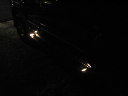

Har tatt strøm til stigtrinnene fra courtesy lights inni bilen.
.jpg   i mørket lyser de fint comp.JPG (Størrelse: 29.44 KB / Nedlastinger: 45)

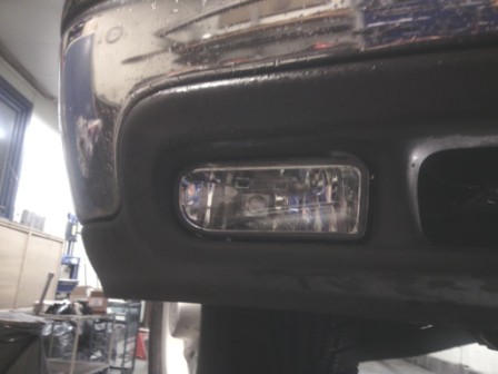

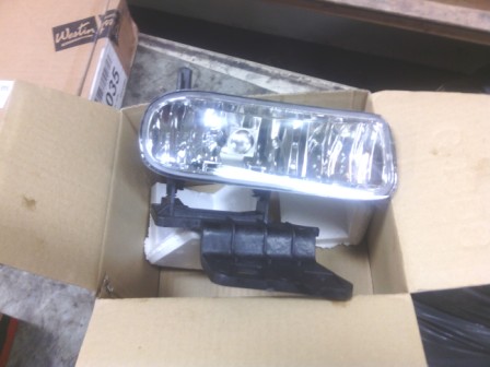

Så var det installasjon av nye tåkelys....
.jpg   tåkelys i eska.jpg (Størrelse: 30.26 KB / Nedlastinger: 37)
.jpg   tåkelys installert.jpg (Størrelse: 26.19 KB / Nedlastinger: 40)

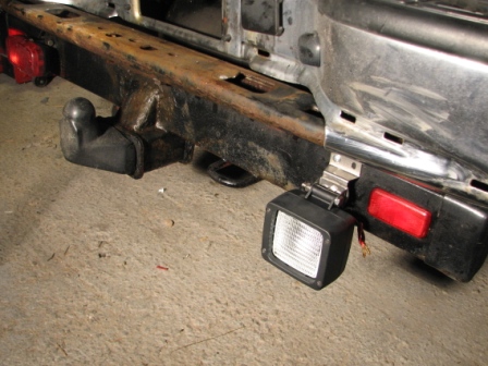

Syns ikke ryggelysene var så mye å skryte av så jeg satte på et ekstra på hengerfestet bak.
.jpg   ryggelys montert comp.JPG (Størrelse: 86.34 KB / Nedlastinger: 41)

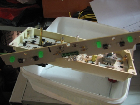

Lys manglet som sagt nesten alle steder så varmeapparatmodulen var et av stedene jeg satte lysdioder :
.jpg   varmeapp med lysdiodercomp.JPG (Størrelse: 59.88 KB / Nedlastinger: 43)

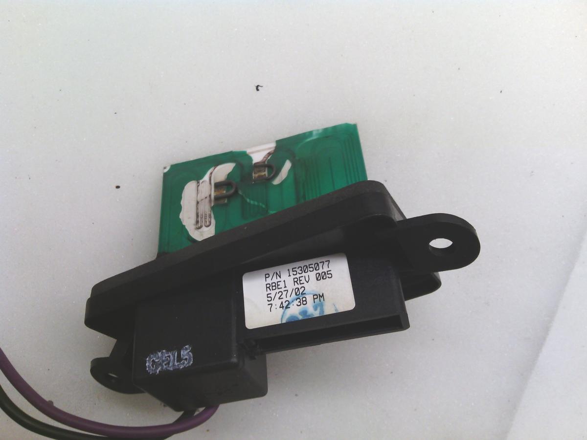

Nettopp fått DEPO lykter fra USA, ny motstandsmodul til varmeapparat, pluggledninger samt et lite ryggekamera så det blir det neste som skal på plass i tillegg til nye plugger og ekstralys foran.
Sånn så den gamle motstandsmodulen ut som jeg byttet i går.
.jpg   IMG_20140107_204458.jpg (Størrelse: 62.06 KB / Nedlastinger: 39)
Etter dette hadde jeg vifte på alle trinn :-)

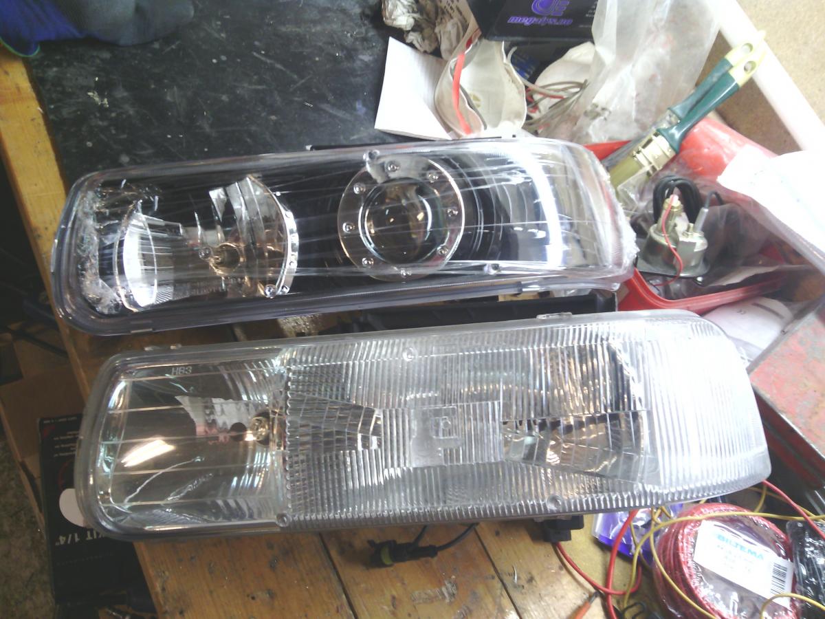

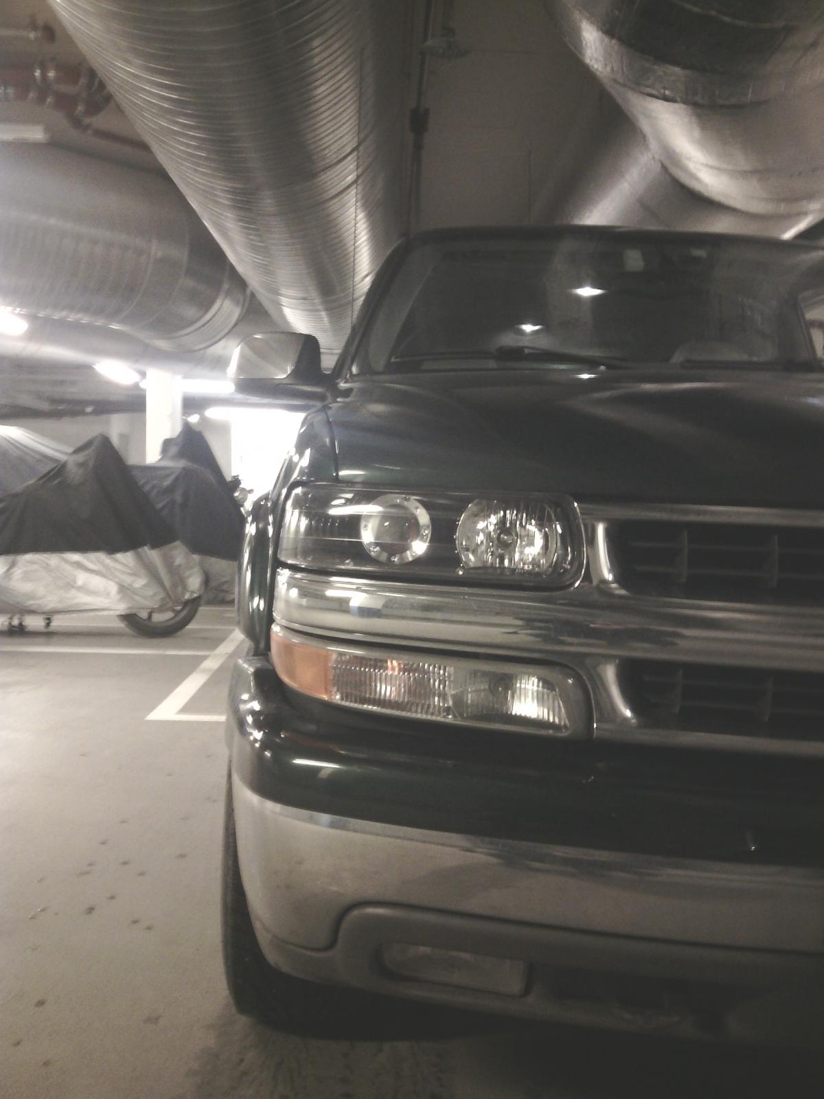

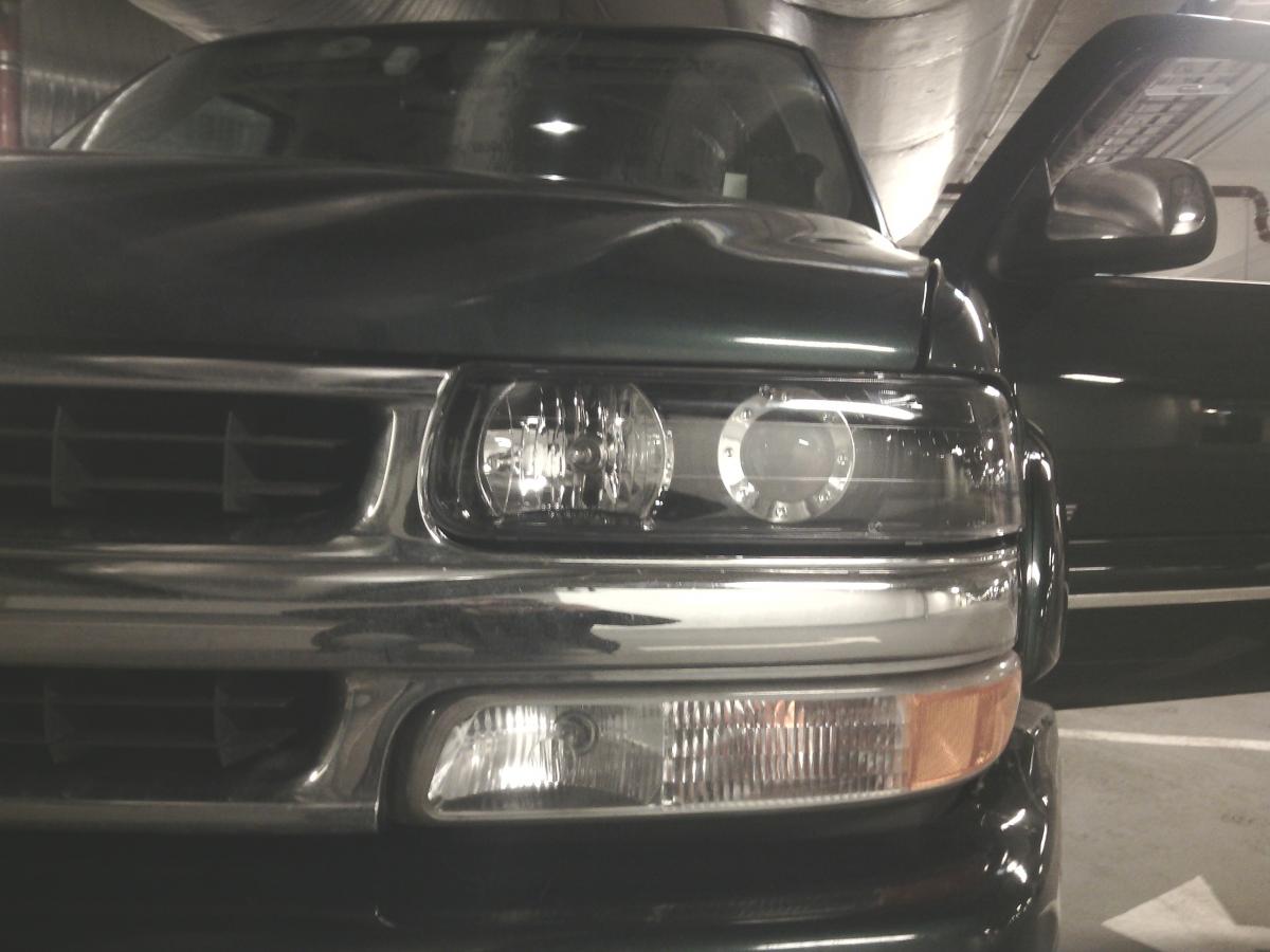

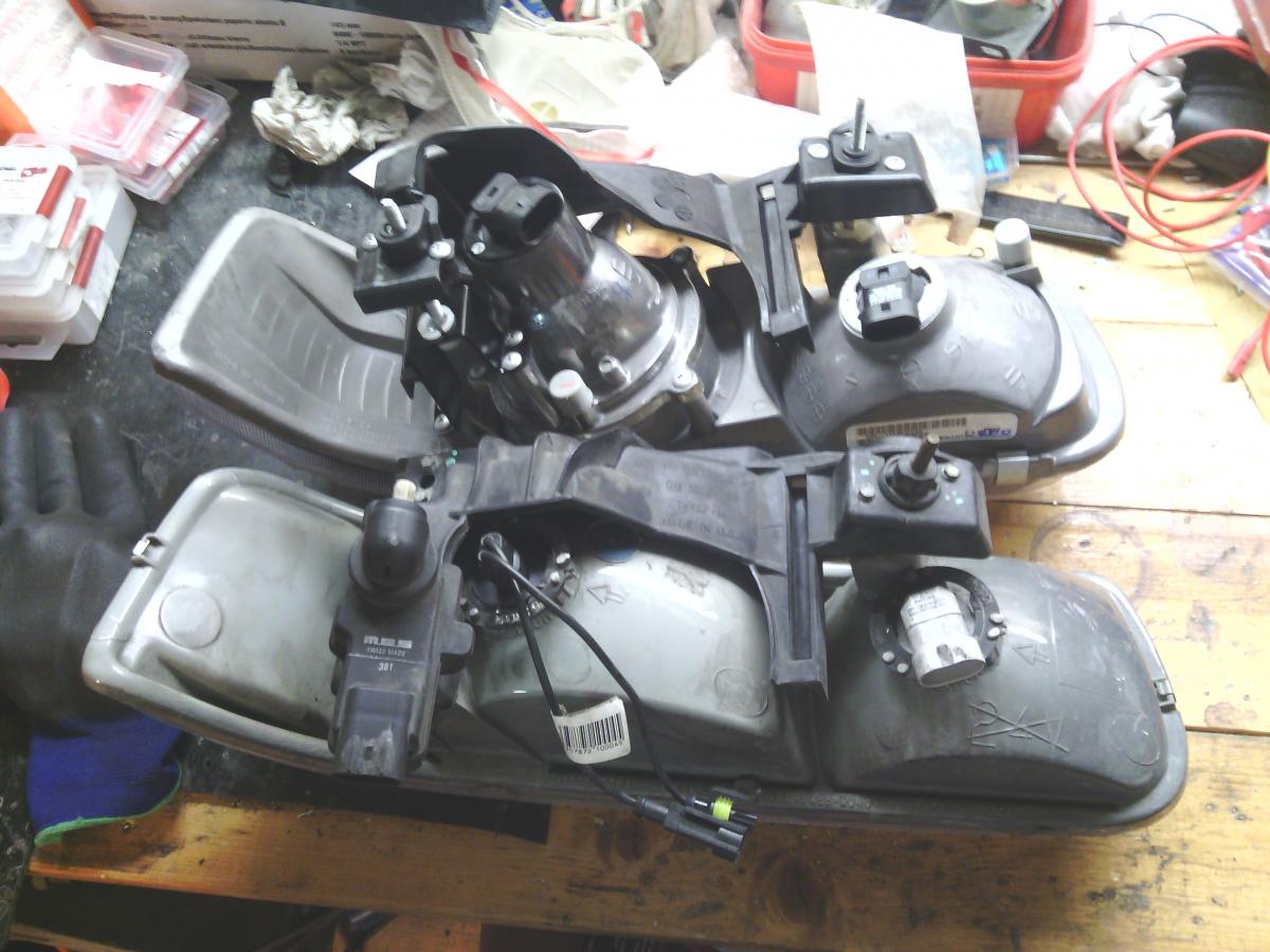

Sånn ser de nye DEPO lyktene ut sammen med de gamle lyktene mine.
.jpg   IMG_20140107_171859.jpg (Størrelse: 147.94 KB / Nedlastinger: 38)
.jpg   IMG_20140107_172036.jpg (Størrelse: 122.64 KB / Nedlastinger: 39)
Det var egentlig litt nedtur fordi den elektriske høydejusteringen av lyktene passer ikke så hvordan jeg får tatt denne med meg over på depo lyktene blir en utfordring for å si det mildt :-(
Andre som har fått dette til må gjerne komme med innspill....
Så kom DEPO lyktene på etter mye om og men, droppet helt enkelt den elektriske høydejusteringa på lykta, de er ikke beregnet for dette.
Når jeg kjenner på innfestingen til lyktene skjønner jeg hva de mener på endel amerikanske forum hvor de snakker om "the foosball trick" for det er helt klart at en tennisball bak lyktene vil nok støtte dem bedre opp fordi den originale innfestingen til DEPO er så som så.
Lyktene ble justert inn på 25 fot avstand og de lyser godt må jeg si, fjernlyset er også bedre enn det originale på Tahoen.

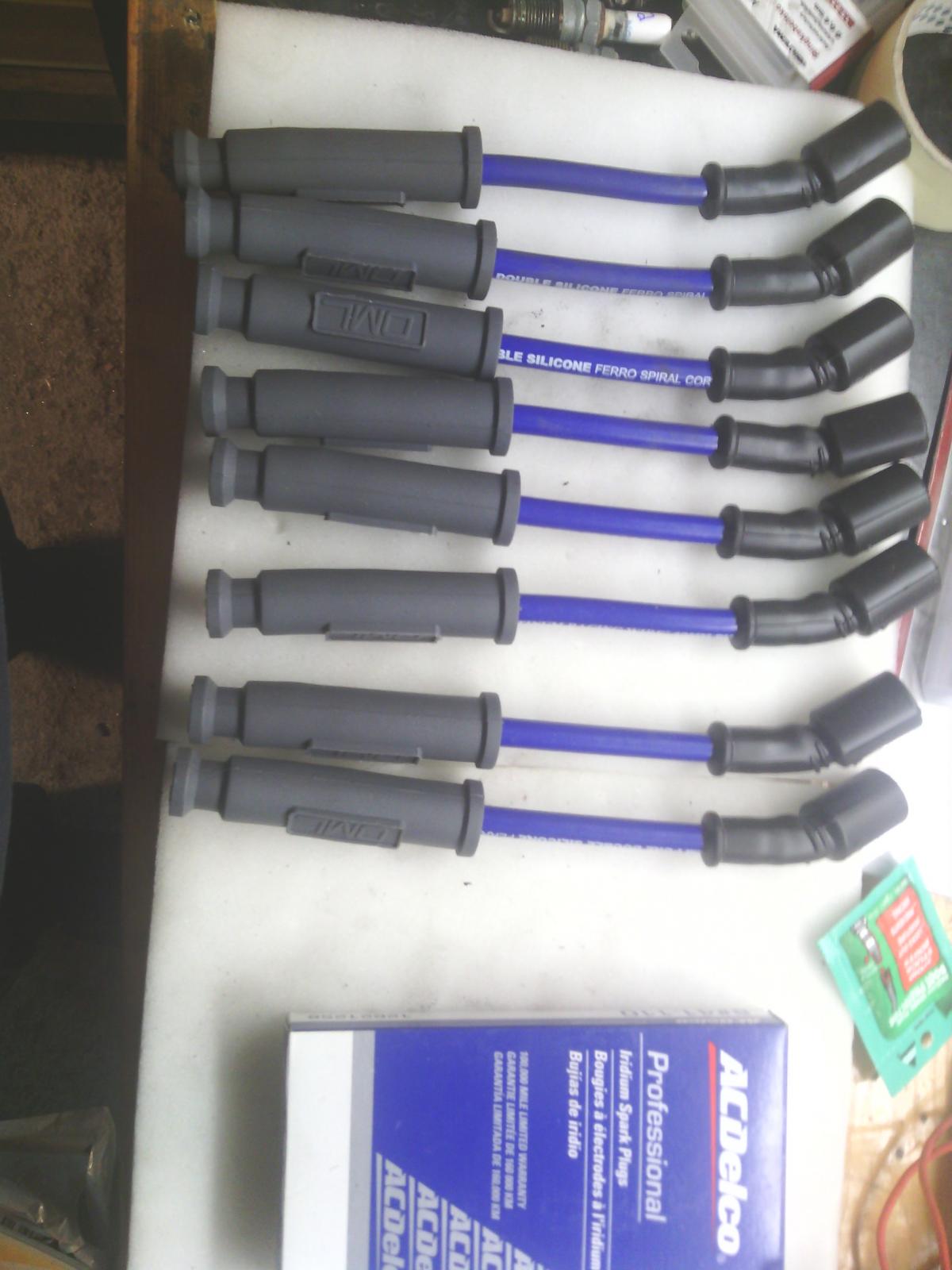

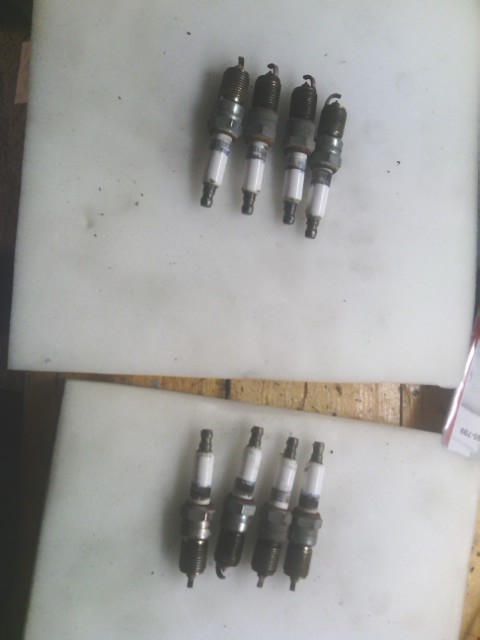

Fikk byttet plugger og nye pluggledninger også ettersom bilen har passert 160 k...
gamle plugger...
.jpg   IMG_20140112_191839.jpg (Størrelse: 63.48 KB / Nedlastinger: 33)
vs nye plugger og pluggledninger
.jpg   IMG_20140112_192210.jpg (Størrelse: 135.52 KB / Nedlastinger: 33)
Glemte å si at de nye pluggledningene hadde mye lengre plugghette noe som gjorde at de er mye lettere både å få på samt å trekke av pluggene.
De originale var helt forferdelige å få av, det løste seg etterhvert med vannpumpetang og brekkjern.

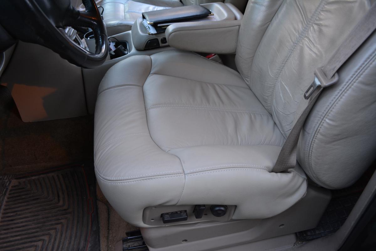

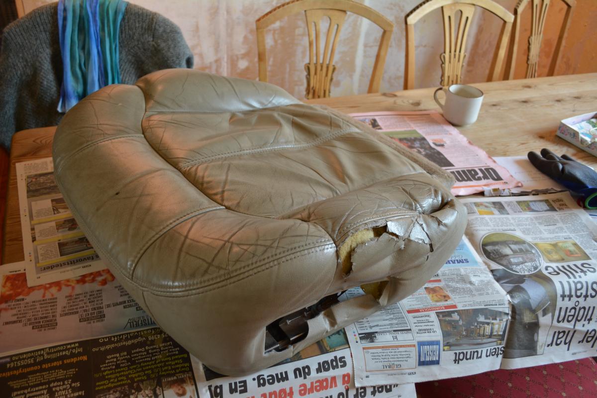

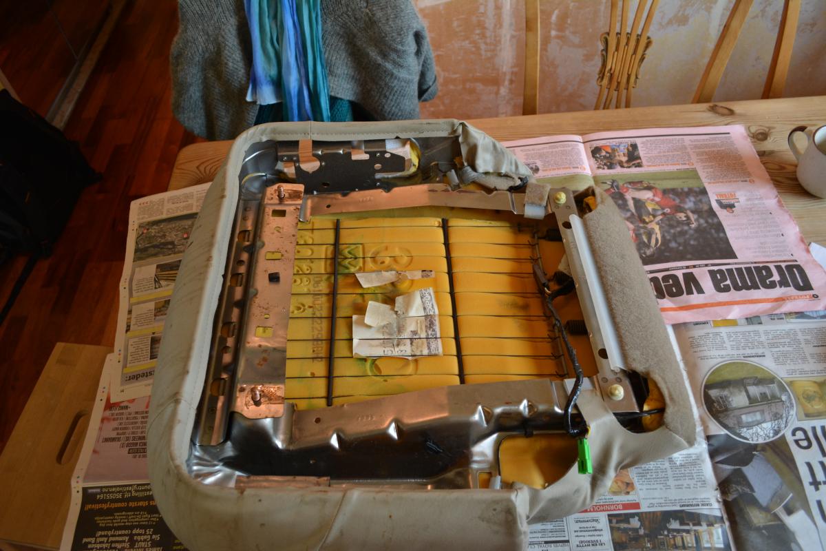

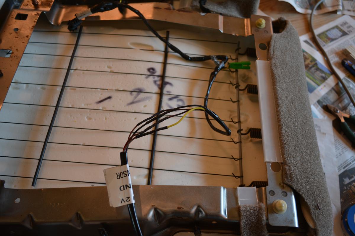

Ettersom setetrekket på førersetet var veldig slitt og hadde en stygg flenge så kjøpte jeg nytt trekk og stopping fra theseatshop i statene.
Løsnet de to mutterne under seteplaten, løsnet setebeltet og trakk det ut samt alle ledningene under setet, bryterpanel for setejustering og så var det bare å trekke hele sitteputen ut.
.jpg   DSC_0076.JPG (Størrelse: 129.53 KB / Nedlastinger: 33)
Bare å vippe plastkanten løs fra setet så løsner hele setetrekket.
.jpg   DSC_0075.JPG (Størrelse: 129.41 KB / Nedlastinger: 33)

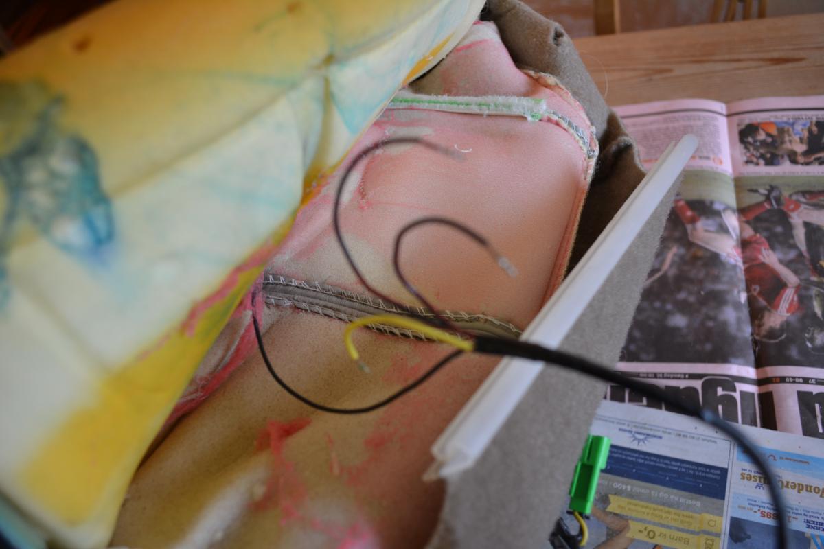

Hmmm....lurer på om dette forklarer hvorfor varmetrådene ikke virker....
.jpg   DSC_0077.JPG (Størrelse: 80.55 KB / Nedlastinger: 33)

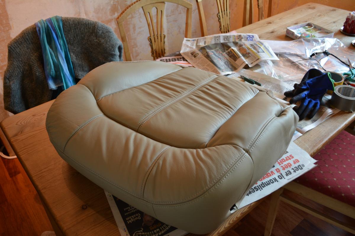

Så er ny stopping, nytt varmeelement og nytt trekk lagt på
.jpg   DSC_0079.JPG (Størrelse: 114.28 KB / Nedlastinger: 30)
Nytt varmeelement loddet til den gamle tilførselskabelen
.jpg   DSC_0080.JPG (Størrelse: 106.48 KB / Nedlastinger: 30)
Og seteputen ferdig installert i bil, nesten som ny bil [Bilde: xsmile.png.pagespeed.ic.5Yux4gu5_h.png]
.jpg   DSC_0081.JPG (Størrelse: 74.46 KB / Nedlastinger: 29)
eneste ulempen er at nå vil fruen også ha nytt trekk på sin side  :mellow:

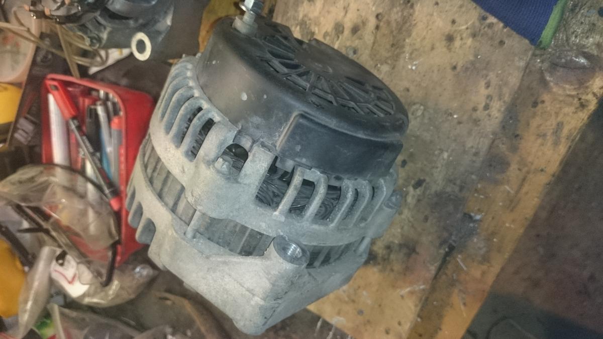

Tenkte jeg skulle vise noen bilder fra når jeg fikk byttet børster på dynamo på Tahoen.

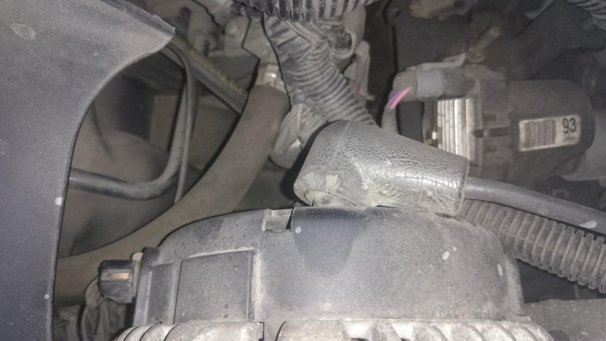

Å demontere dynamoen på Tahoe er utrolig enkelt, det tar ca 20 minutter.
Koblet fra negativ pol på batteri først for å unngå problemer.

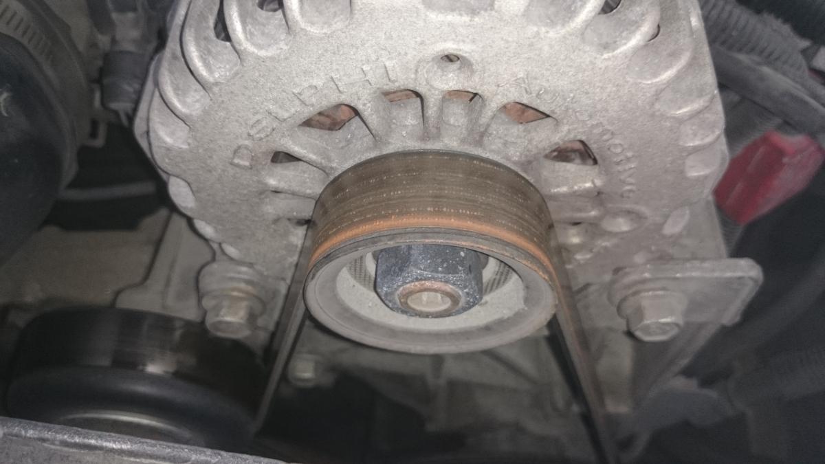

Hekta på en liten bagasjestropp som jeg festet i nærheten av batteriet før jeg løsna spennet på serpentinreima med en fastnøkkel.  Dette var bare for at reima ikke skulle dette av alle de andre hjulene slik at jeg hadde måttet tre den på nytt.
Det er kun to bolter som holder dynamoen, her er bilde før jeg hekta av reima.
.jpg   DSC_0209.JPG (Størrelse: 78.12 KB / Nedlastinger: 15)
Koblet av pluss ledning til batteri og firepolet plugg på venstre side her.
.jpg   DSC_0208.JPG (Størrelse: 87.05 KB / Nedlastinger: 15)
Etter å ha tatt ut de to store boltene som holdt dynamoen brukte jeg en stor skrutrekker og vippet dynamoen opp og ut.

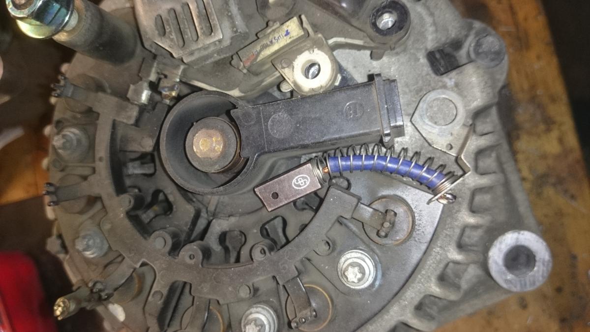

Tok av plastlokket bak vha en flat skrutrekker som vippes inn på baksiden.
.jpg   DSC_0218.JPG (Størrelse: 93.58 KB / Nedlastinger: 15)

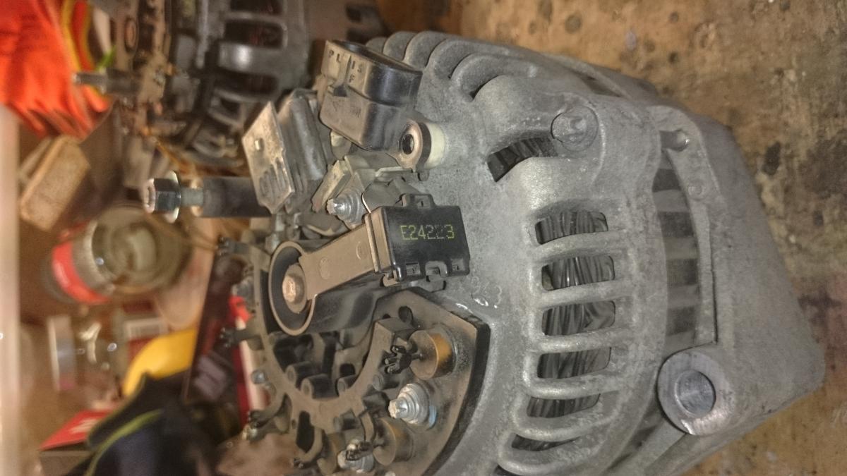

Det er tre skruer som må skrues ut, jeg har tatt ut to av dem på bildet,
Tok en veldig tynn flat skrutrekker og var veldig forsiktig når jeg vippet av det lille svarte plastlokket (her vist med bokstaver) dumt å brekke låsetappene.
.jpg   DSC_0217.JPG (Størrelse: 96.85 KB / Nedlastinger: 16)

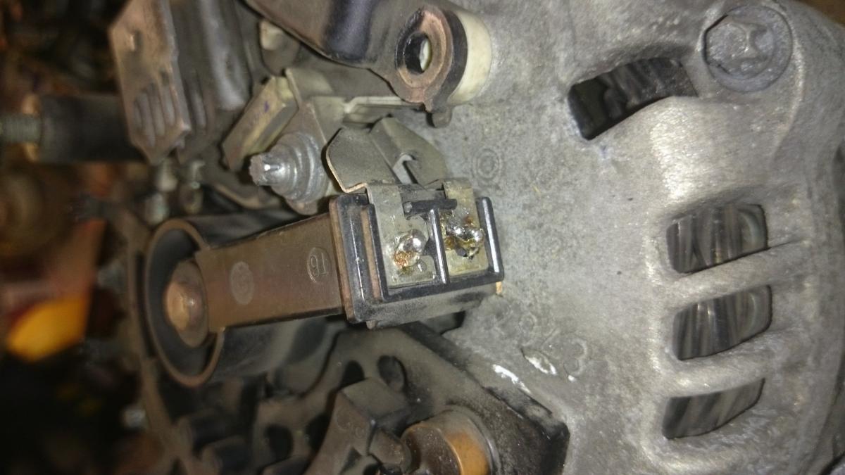

Når lokket er av kunne børstene med en flat liten tang trekkes enkelt ut. Husk å ta ut skruen først. Denne skruen har en isolerende skive på seg, Viktig å ikke miste denne da blir det problemer med kortslutning når du skrur sammen igjen.
.jpg   DSC_0216.JPG (Størrelse: 89.07 KB / Nedlastinger: 17)

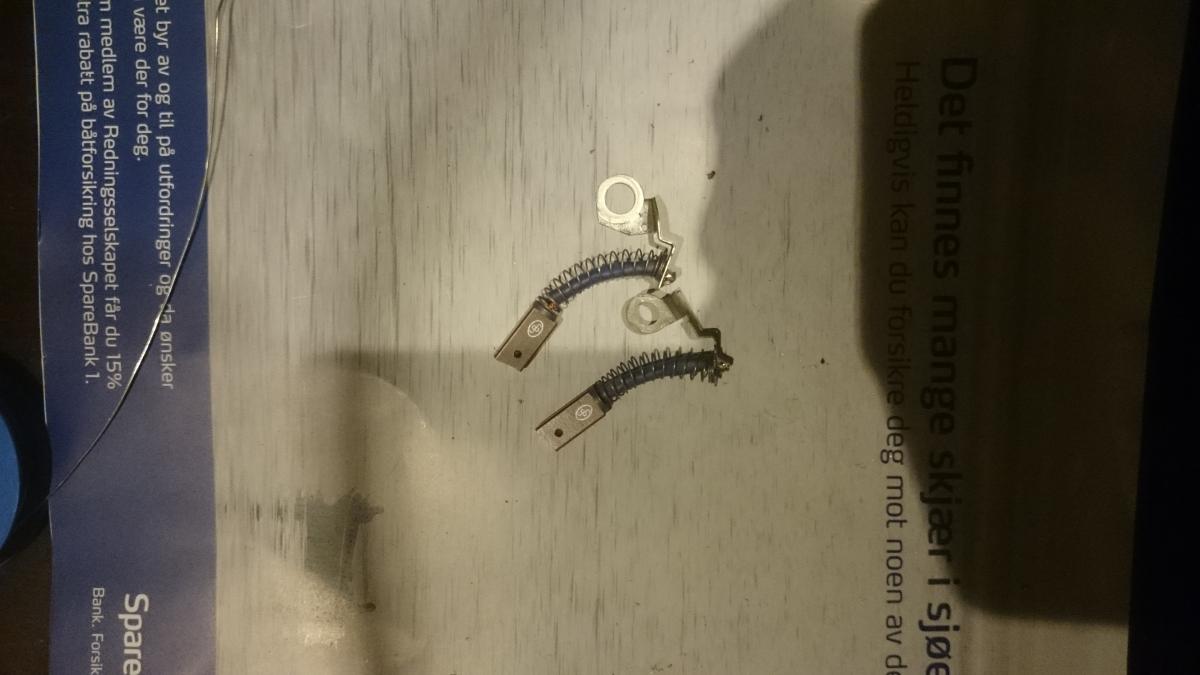

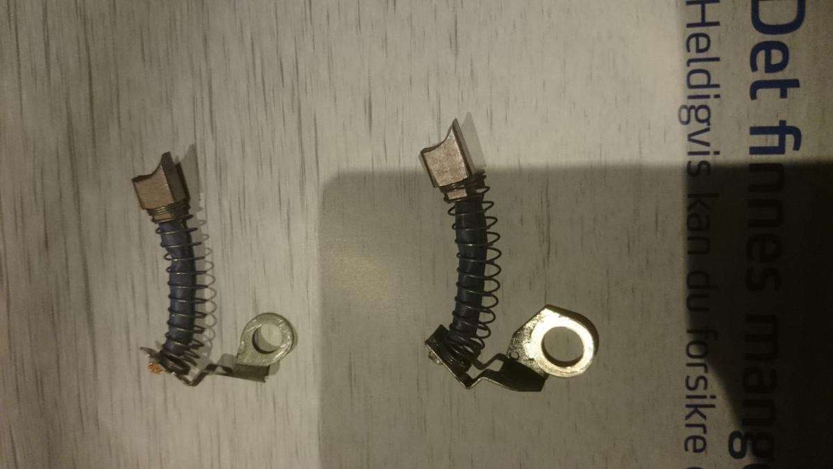

Slik så mine børster ut når jeg tok dem av.
.jpg   DSC_0210.JPG (Størrelse: 62.44 KB / Nedlastinger: 17)

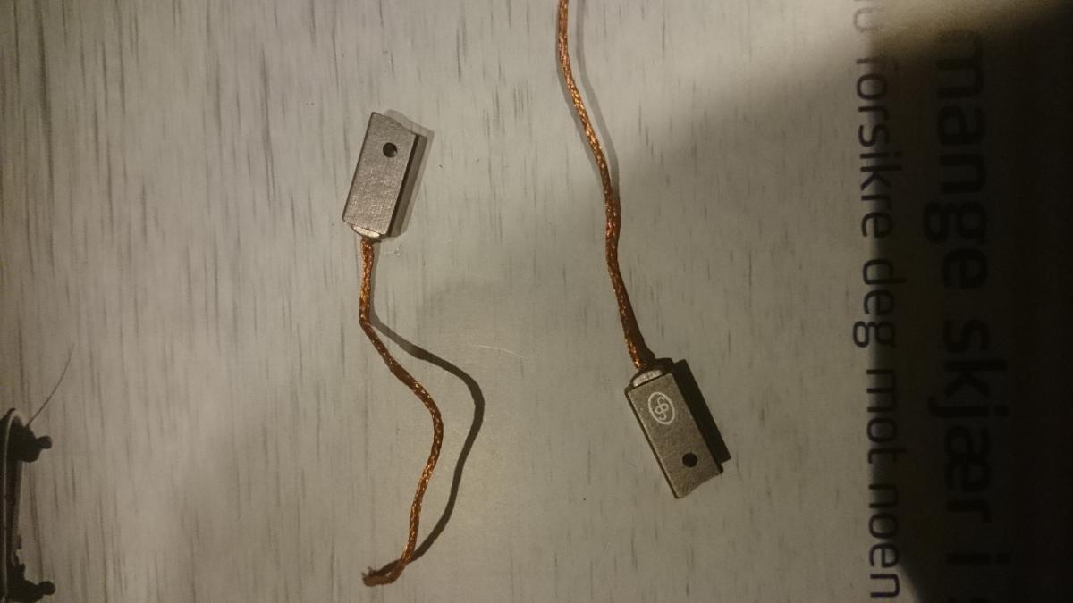

De nye børstene visstnok til en Mitsubishi tror jeg....
.jpg   DSC_0211.JPG (Størrelse: 55.93 KB / Nedlastinger: 16)
Klippet dem av helt inntil terminalen, men tok vare på fjærene og strømpen inni for gjenbruk. Så loddet jeg dem på, brukte to små strips på fjærene for å ta av spennet på dem under lodding. Slik ser det ut da.
.jpg   DSC_0212.JPG (Størrelse: 64.21 KB / Nedlastinger: 16)
Så er det bare å sette inn børstene igjen, pass på retningen se slipehakk øverst i bildet her, denne skal være øverst som den ligger på bildet.
.jpg   DSC_0214.JPG (Størrelse: 100.68 KB / Nedlastinger: 16)
Børstene kan ikke byttes om de passer bare en vei og på en plass, litt prøving og feiling så fant jeg ut hvordan dette skulle være.
Satte på plastlokket over børstene, de tre skruene, og baklokket på dynamoen så var dynamoen klar for å settes inn i bilen igjen.
For å få dynamoen på plass igjen trengtes en bestemt hånd, men den kom på plass og det var deilig å se at ladespenningen var tilbake på litt over 14V. .
Hei
Jeg har lykter som er temmelig lik dine. Jeg har flyttet over høydejusteringen, var litt plunder... Men det går, brukte litt smørespray på "plastfestene" for å få de ut av de firkanthulene. Har postet litt av dette i garasjetråden min, post 41 eller der omkring.
Lykke til Smile
