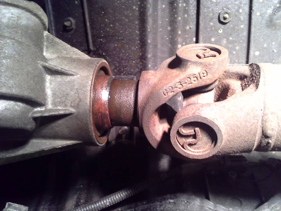

Fant i dag ut, når jeg måtte binde opp eksosen med ståltråd :p at det er en del slakk i fordelerkassa der hvor bakaksel kommer ut. Det ser også ut til å lekke litt olje. Regner med et lager og en tetting er gåen. Kan ulinga stamme herfra? Noen som har byttet dette lageret og kjenner til hvor stor jobb det er? Hva kalles dette lageret?
Se bildet...

Fant i dag ut, når jeg måtte binde opp eksosen med ståltråd at det er en del slakk i fordelerkassa der hvor bakaksel kommer ut. Det ser også ut til å lekke litt olje. Regner med et lager og en tetting er gåen. Kan ulinga stamme herfra? Noen som har byttet dette lageret og kjenner til hvor stor jobb det er? Hva kalles dette lageret?
Litt slark her er normalt... Det er klaringa i splinen der mellomaksel glir inn/ut på du kjenner. Trur viss bakre lager i fordelerkassa hadde vert so dårlig at du kjente slark så hadde du hatt kraftig uling/maling i bilen i fart.. Kan det vere balanseringslodd som har løsna enten på felg eller mellomaksel???
Siter:Litt slark her er normalt... Det er klaringa i splinen der mellomaksel glir inn/ut på du kjenner. Trur viss bakre lager i fordelerkassa hadde vert so dårlig at du kjente slark så hadde du hatt kraftig uling/maling i bilen i fart.. Kan det vere balanseringslodd som har løsna enten på felg eller mellomaksel???
Ja, men det er det jeg har. Kraftig uling. Før var det kun i fart over 40-50 kmt og ved pådrag, men nå er det selv i gangfart, uansett....

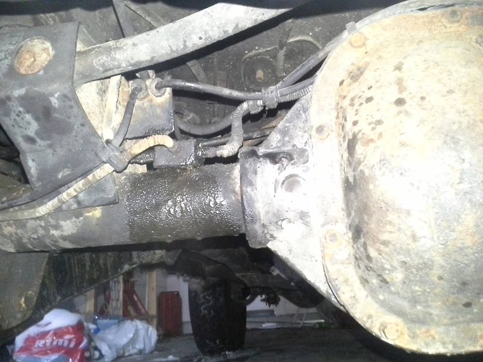

Hadde den på bukk i helgen og fikk bekreftet at lyden er fra diffen.
Lyden har brått blitt værre. Dypere, og mer som typisk at "mekanikk som går tørt" lignende - lyd. Så begynte det å lukte brent / varm olje fra bilen, og jeg parkerte. Kikker bak, og det drypper litt varm olje (?) fra område venstre stikkaksel. Klarer ikke å se hvor lekkasjen kommer fra, men det ligger nå en skvett på akselen der. Triodde først det var en bremseslange som hadde sprukket, men det lukter olje, og bremsene er fine de...
Sitter nå her og klør meg enda mer i hodet... Blir ikke klok på denne bilen jeg...
