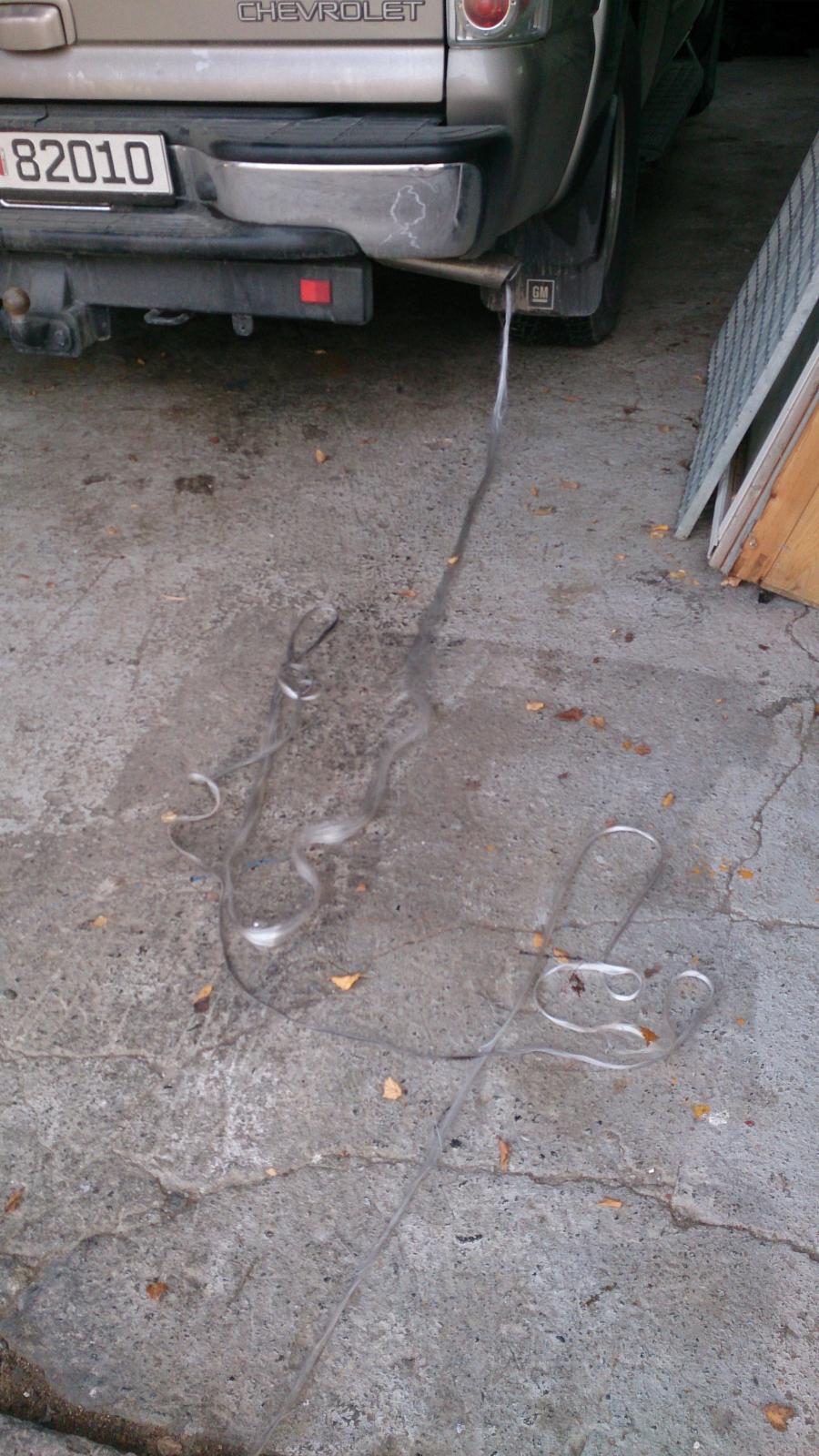

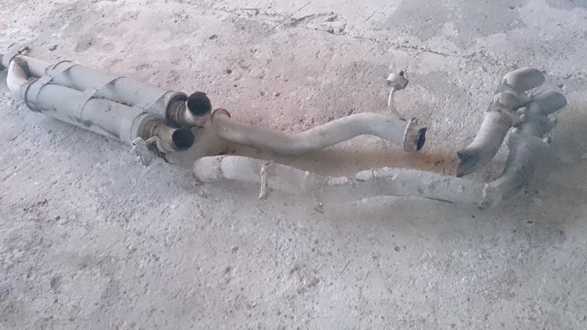

  • Byttet ut eksosanlegget som var selvbygd. Mener det var 17 plasser med sveiser og 6 klemmer! Hadde minst 5 plasser med frieksos, to plasser var helt av. Hørtes og vel så det :iiam:   <span>[Bilde: post-26355-0-86791300-1384533683_thumb.jpg]  Ny eksos så likt som originalt ble bestilt til Steinar Stolen. Ett par dager etter montering merket jeg folk glante når jeg kjørte hjem...... og da så det slik ut bak bilen.. "englehår" <span>[Bilde: post-26355-0-54392800-1384533910_thumb.jpg]  Vel, bare og dra ut til det sluttet, til sammen ca 15 meter.... lyden ble ikke vesentlig endret. Litt mer brumling kanskje. Overskudd eller feil? :wacko:</span></span>

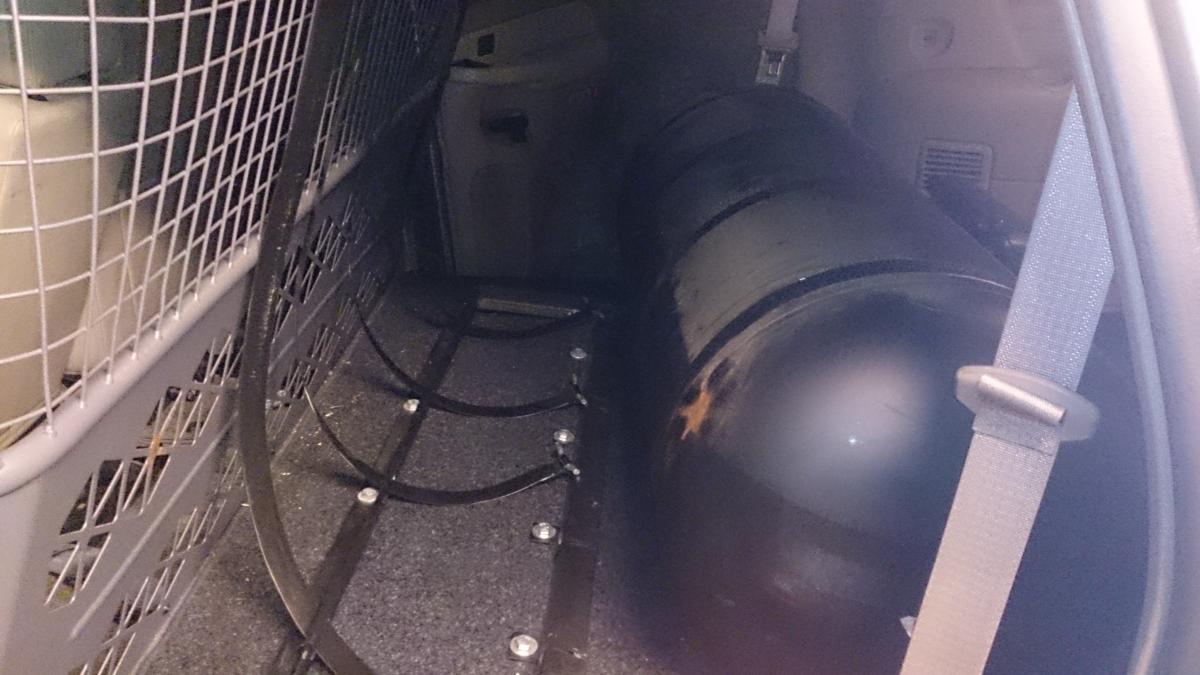

  • Bestilte time og fått utført: bytte til gasstank der reservehjulet var hos Auto E14. pris ca kr 14.000  Samt justert ned temperatur for innkobling til 30 grader.

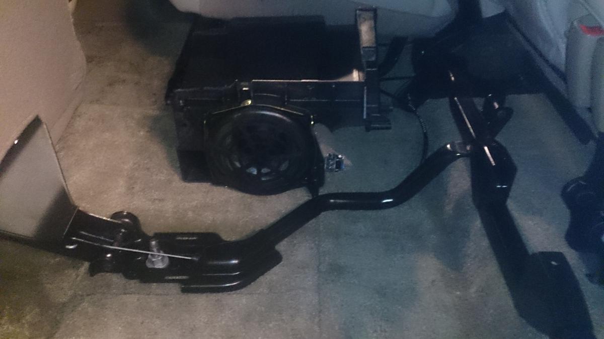

  • Tok ut gamle tanken selv. [Bilde: post-26355-0-22777700-1384534151_thumb.jpg]  Med ca 100liter gass i tanken. Klabb, burde kjørt opp gassen.... men sånn ble det :blink:   Så om noen har lure triks for og få utnyttet gassen... kan jo koble opp på utegrillen...
  • Tatt ut skillevegg og demontert Bose forsterker og høyttaler. Hvor skal disse etter baksete er på plass, mon tro....... Under sete? Hva med styringskontroll?

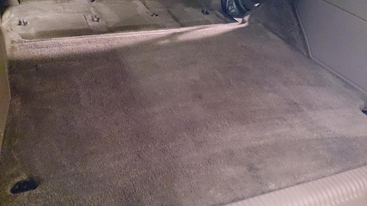

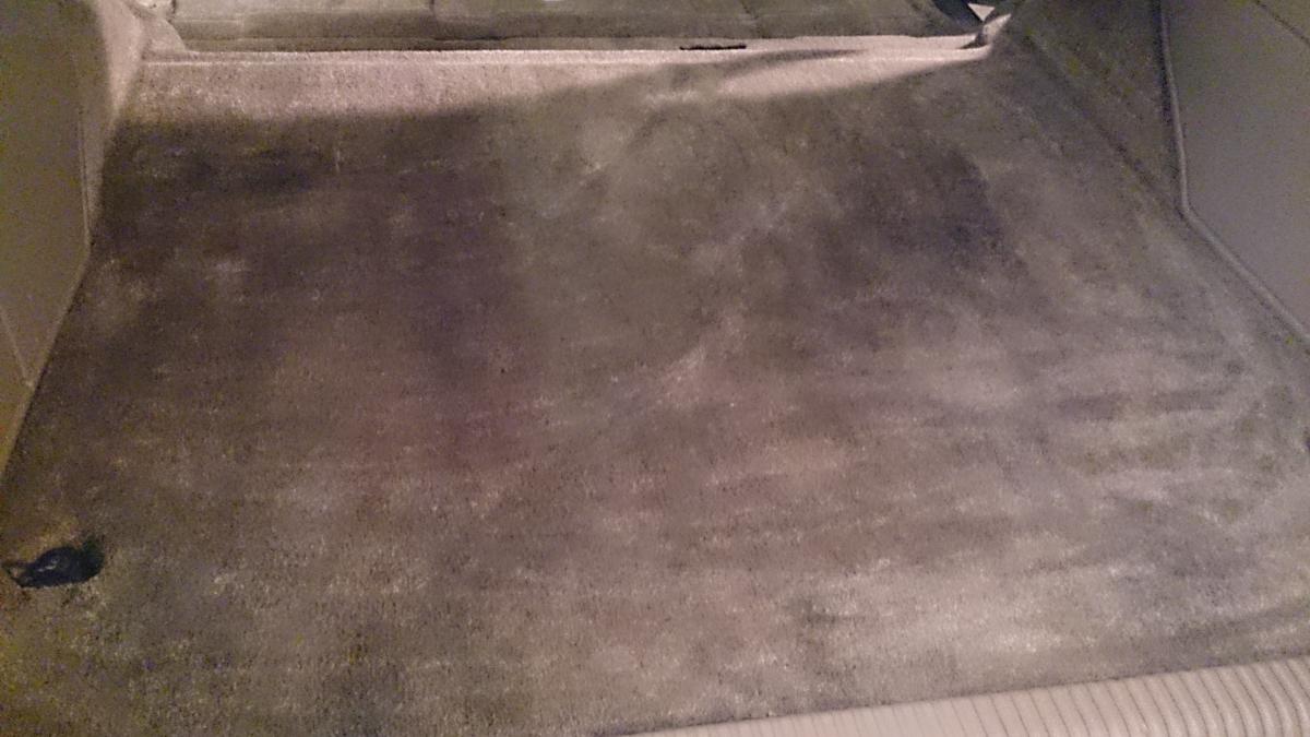

Da er Turtle produktet prøvd. Vesentlig renere, teppe ikke som nytt, men godkjent.
Se bilder før og etter.
[ATTACHMENT NOT FOUND]
Før
Etter
Brukte opp en boks, kostet mindre enn hundre kroner. Sprayet på skum, gnudde med børsten. Måtte ta av b

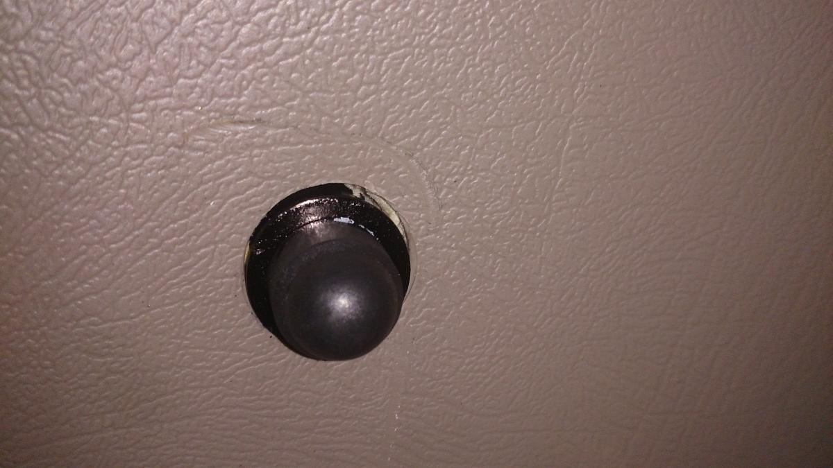

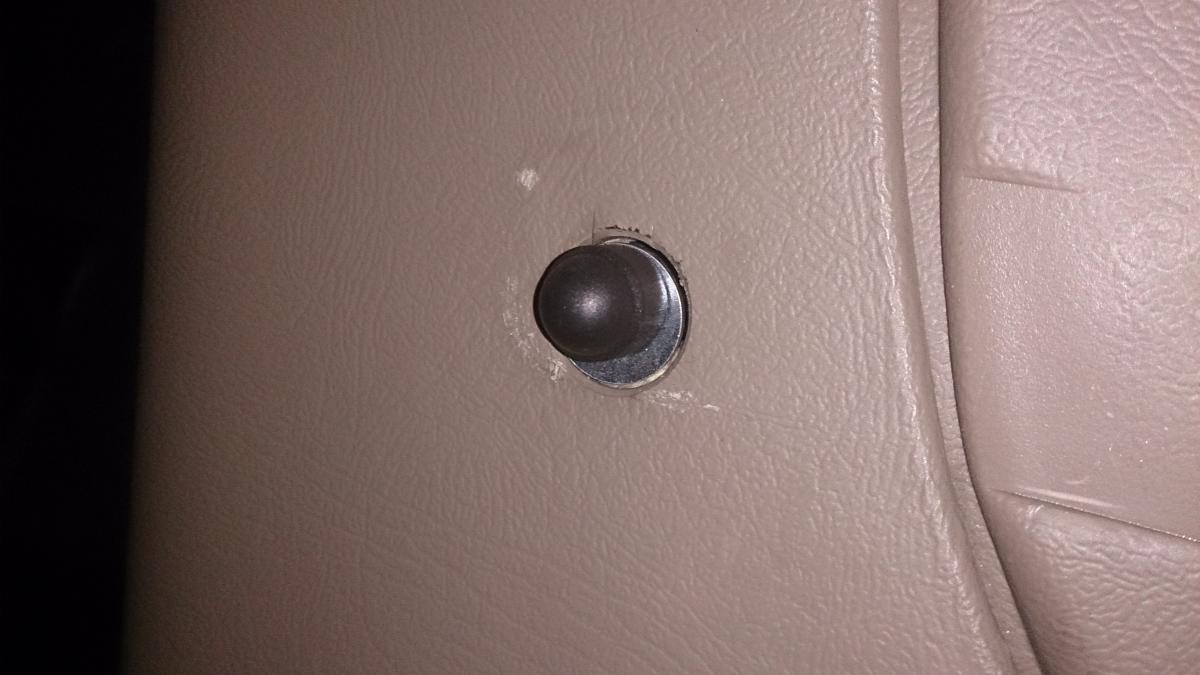

Reinnsetting av skrue og stoppskive som var brukt  på skillevegg. Ikke spesielt fint. 14åringen i huset som kommenterte det når han monterte.
Prøvde med å farge stoppskive sort med sprittusj. Sprittusj er ikke som det engang var, fargen slipper ved lett berøring. Prøvde med flere lag og lot det tørke over natta, men neida!

Skiva er egentlig litt for lita også. Får lete opp større skive i boksen med assorterte skruer ol. Kjekt med en slik boks mange ganger :jump:  selv om jeg samler på nok småting Huh Tenker og spraye med sort lakk. Kanskje litt pirkete men heller ikke så mye arbeide.
Noen forslag til annet smart?
Spraylakk holder nok bedre enn sprittusj. Eller så har du emaljelakk, det gir hvertfall en hard overflate som bør holde greit.
Tenkte å prøve med sånne beige plastplugger som sitter bl.a. på dørpanelet og på siden av midtkonsollen, tror de kan passe størrelsesmessig og gi en bra "factory look".. Smile

Skal se om jeg finner plasttopper. Trenger det til å tette etter gassrørene også, to hull på 31mm i golvet.

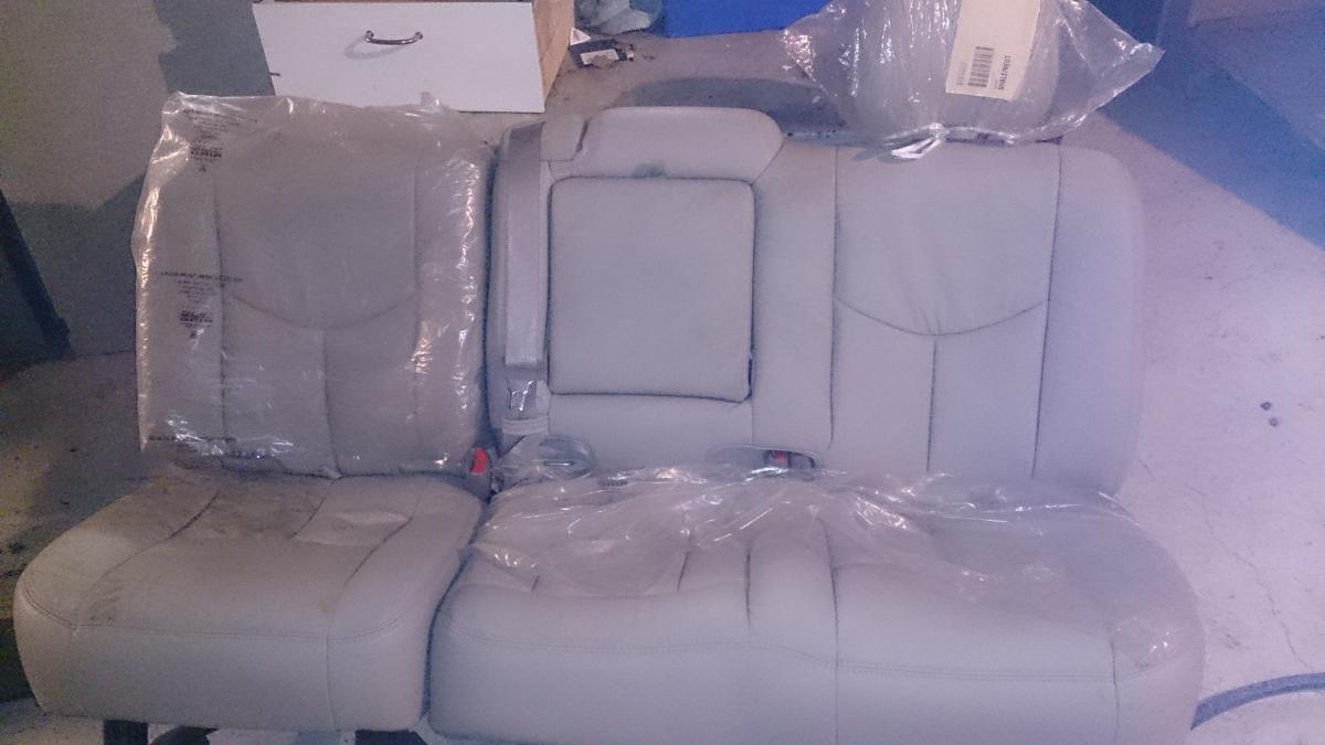

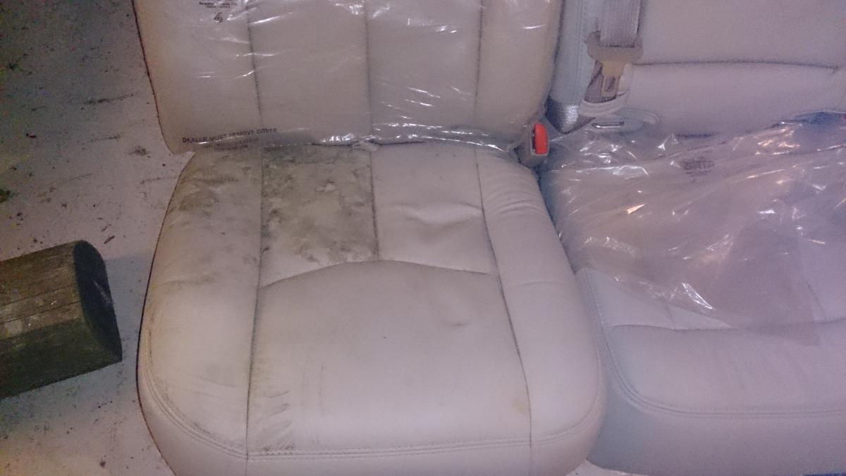

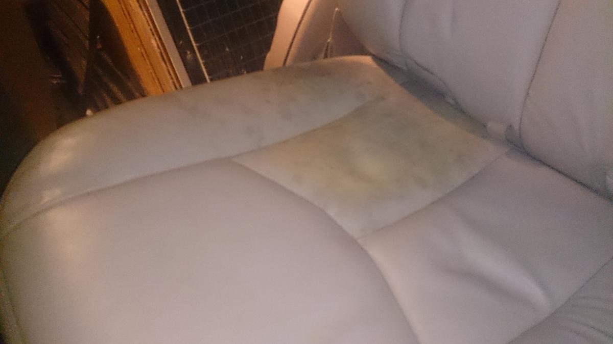

Tirsdagskveld bestemte jeg å rengjøre og polere baksetene. De hadde noe søl som jeg ikke helt vet hva er, men erindrer at det lå noe servodeler i en pappeske oppe i sete til forrige eier.
.jpg   DSC_0041.jpg (Størrelse: 66.87 KB / Nedlastinger: 45)
Og det var meningen med rengjøring i god tid før innsett av setene, men det som kan vente har en tendens til å blitt gjort i siste liten.
.jpg   DSC_0042.jpg (Størrelse: 66.12 KB / Nedlastinger: 46)
.jpg   DSC_0046.jpg (Størrelse: 53.28 KB / Nedlastinger: 50)

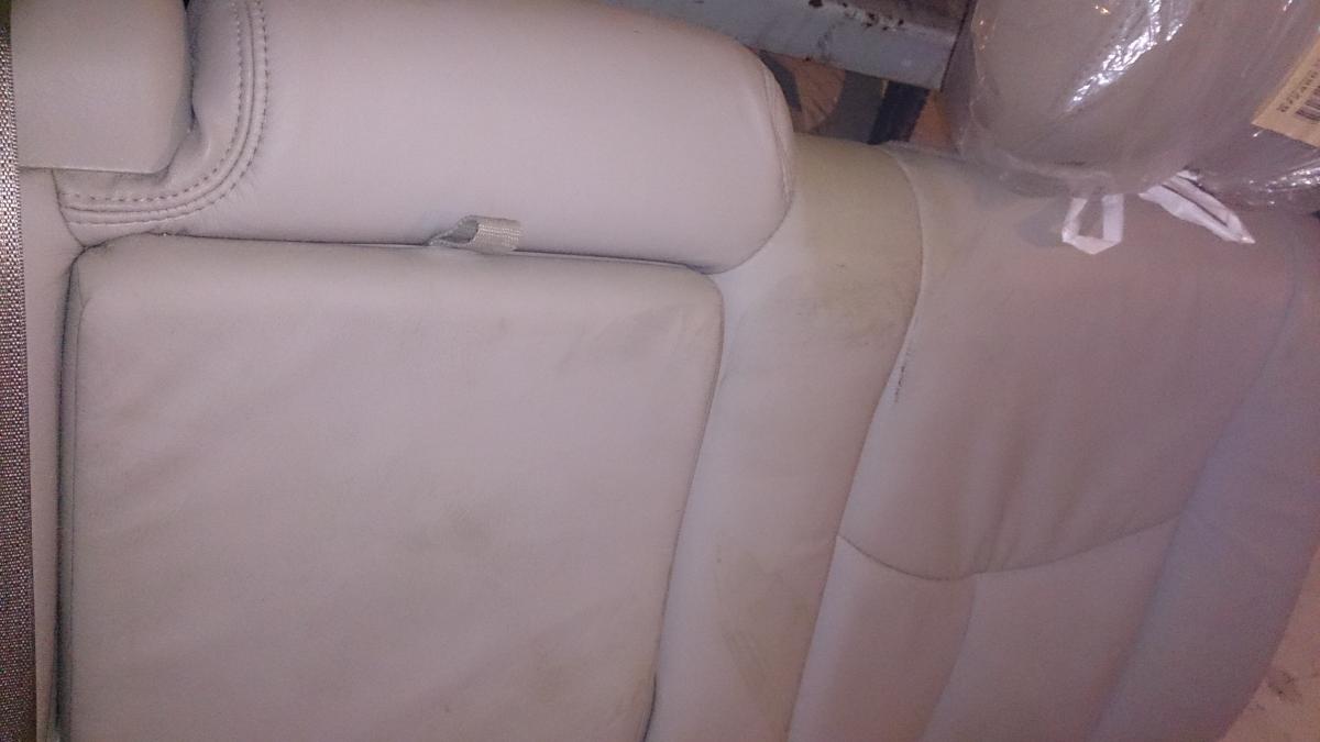

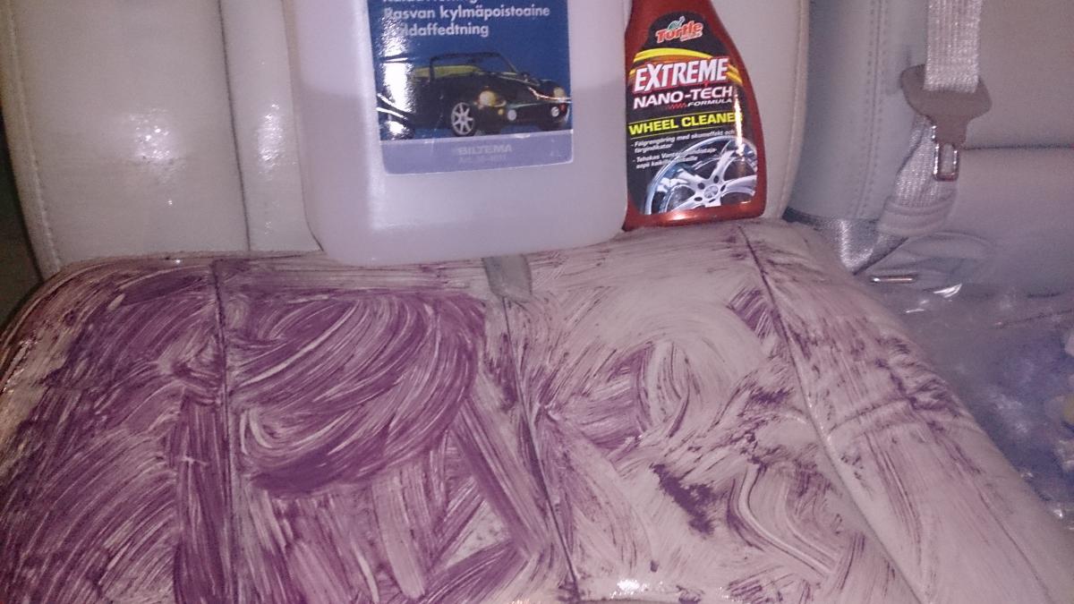

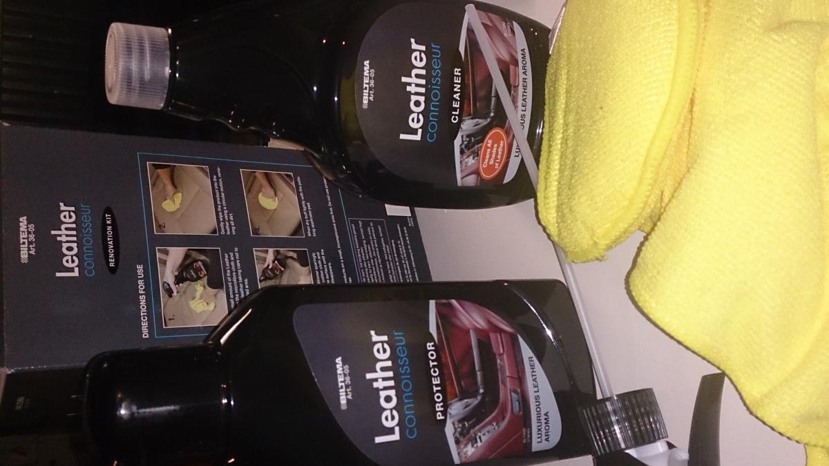

Skinnpleiesett fra Biltema skulle prøves. Cleaner og polering.
.jpg   DSC_0047.jpg (Størrelse: 89.34 KB / Nedlastinger: 57)
Det står noe om og ikke bruke for mye av rensemidlet, men her måtte sterkere lut til.....
.jpg   DSC_0048.jpg (Størrelse: 63.96 KB / Nedlastinger: 55)

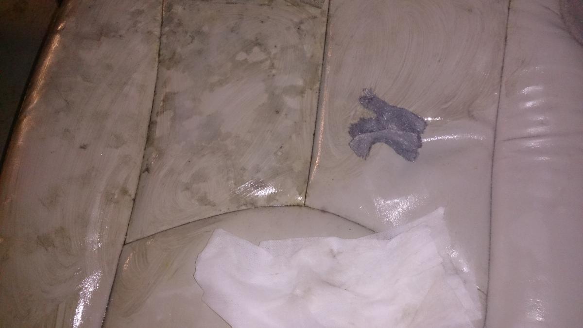

Håndrensekluter, handrensemiddel, felgrens, rødsprit, Whitesprit, mma, stålull. Kort sagt omtrent alt som ikke skal brukes på skinnseter. Dette bestemte jeg meg for og ikke fortelle til noen.... Men gjort er gjort, og jeg har gjort det til mæ sjøl! Det som ikke vil skal!
.jpg   DSC_0051.jpg (Størrelse: 107.06 KB / Nedlastinger: 58)
Vel etter dette sluttet jeg med bilder av egen tabbe. Plutselig i febrilsk gnukking, ble de to feltene jeg tok som hardest, helt svart! Hjelp! :wacko:
Skraping med isskrape og vasking med rensekluter og svartere ble det..... Okey, det her får jeg ikke til. Tenkepause for meg sjøl, skinnet hadde blitt gjennomtrekket av div væsker. Satte på varmevifte mot flekkene, stod på i noen timer til jeg måtte ta natta. Det ble bedre, og dagen etter stod varmevifta på i mange timer.
Okey, da blir det sånn tenkte jeg og polerte opp alle setene.

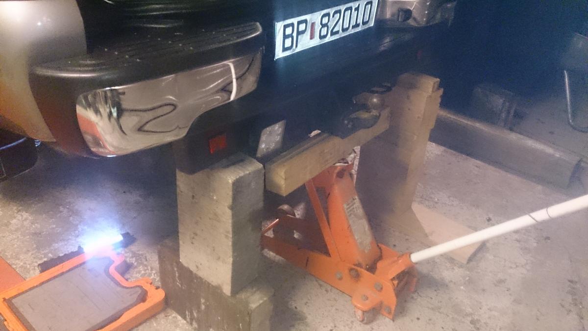

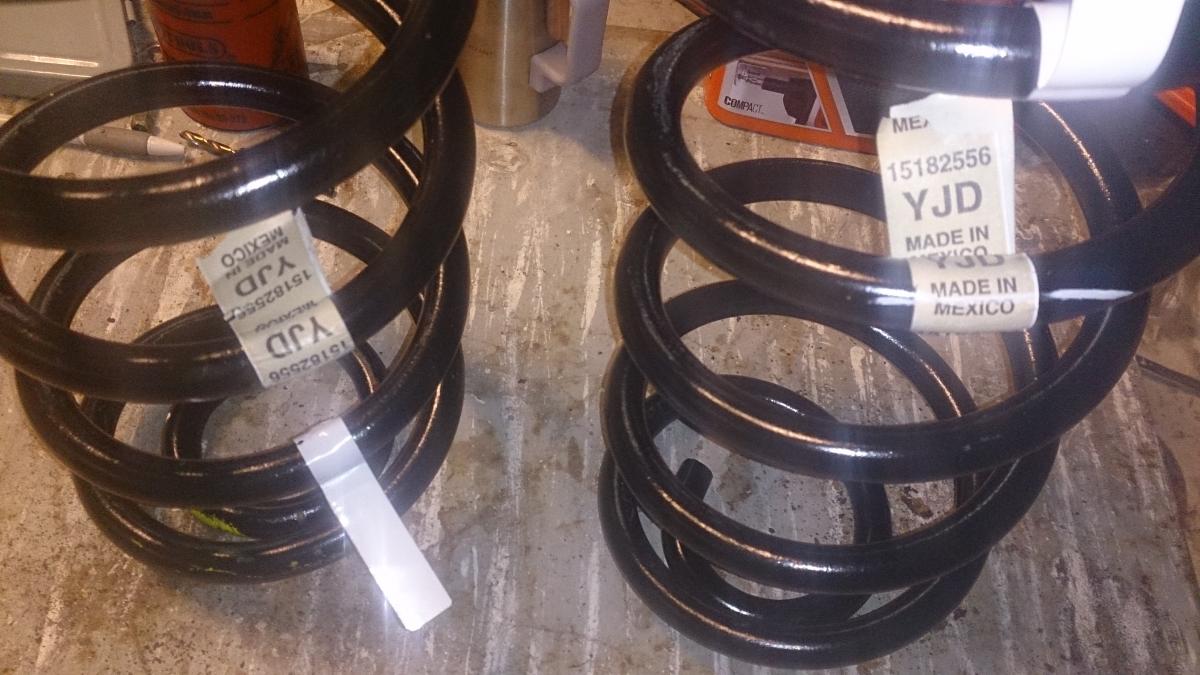

Klargjøring for bakfjærskifte. Har ikke noen HMS-kontroll.....
.jpg   DSC_0055.jpg (Størrelse: 85.59 KB / Nedlastinger: 65)
Bilen står her i lavserie og håndbrems på, bakdekk som ekstra sikring under ramma. Burde vel ha skaffet meg støttebukker for lenge siden.... Et annet verktøy jeg mangler er fjærklemmer, har hatt noen sjøllaga tidligere. Fikk låne av en kompis som er mekaniker.
.jpg   DSC_0059.jpg (Størrelse: 100.48 KB / Nedlastinger: 63)

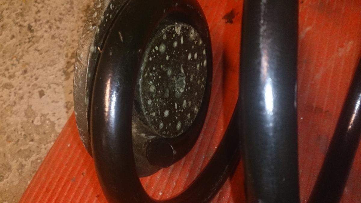

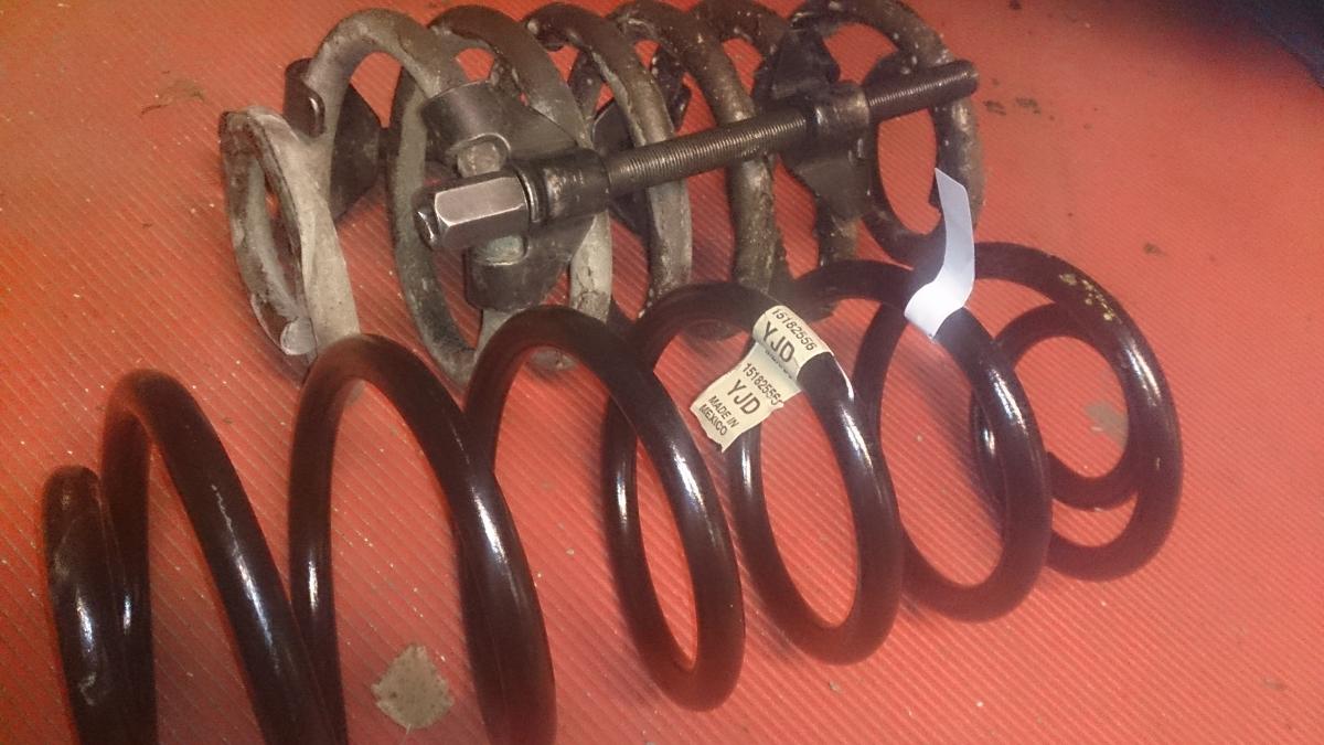

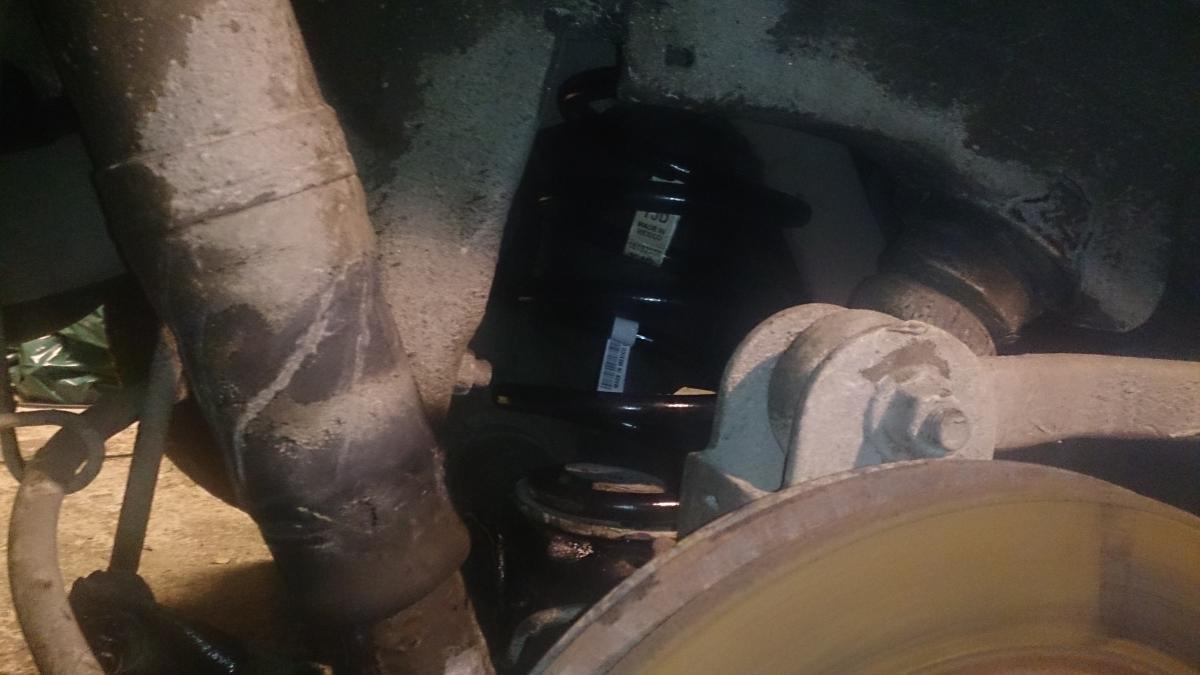

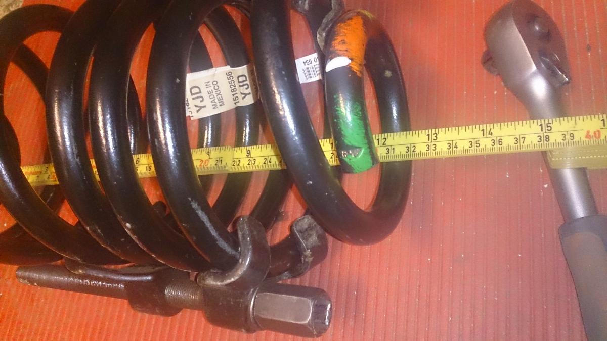

Greit med klemmer som man kan stole på, men de var litt korte, Så når jeg skulle demontere, satte jeg på strammebånd når klemma var skrudd helt ut. Litt spenning når strammebåndet skulle knyttes opp... Joda det var bare ett per cm igjen så det ble ikke flyvetur på fjæra, heldigvis.
Nye fjær ble skrudd inn til totallengde 32cm og det gikk greit og smette inn.
.jpg   DSC_0060.jpg (Størrelse: 100.54 KB / Nedlastinger: 67)
Sprayet rustbeskyttelse i fjærfestene når jeg først var av med fjær og gummiforingene.
.jpg   DSC_0061.jpg (Størrelse: 83.46 KB / Nedlastinger: 54)

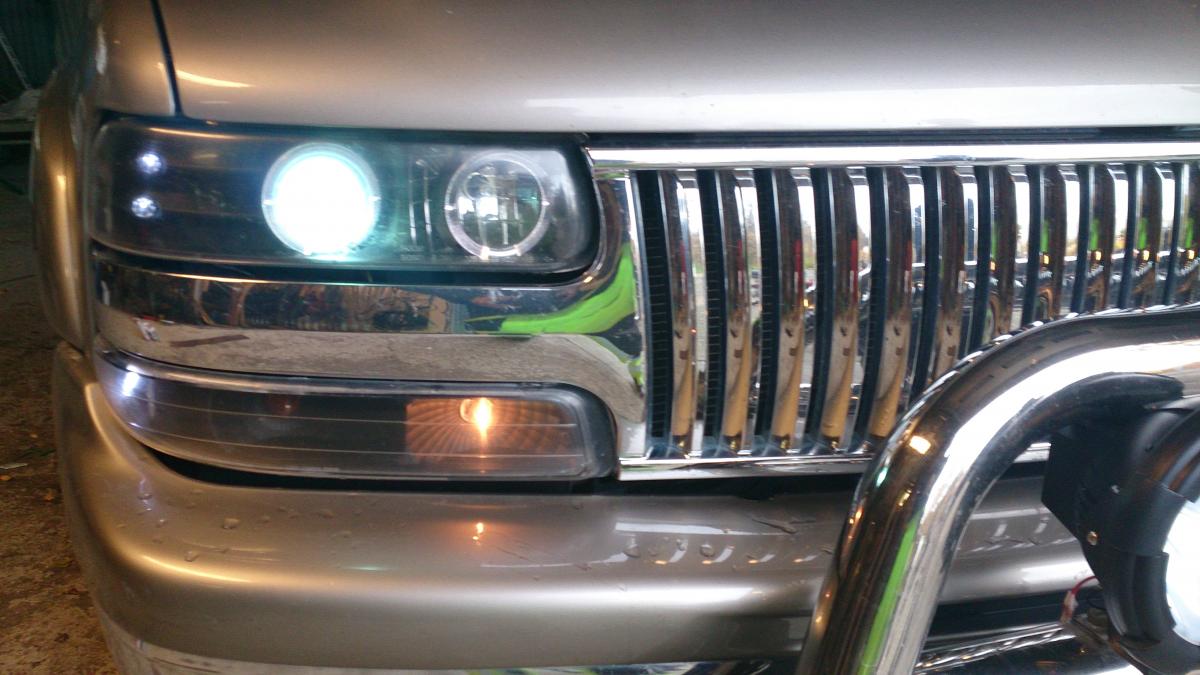

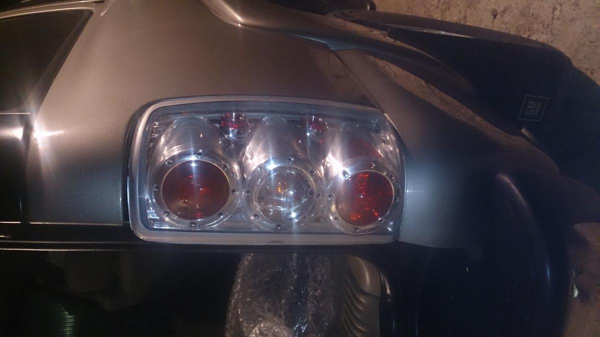

Har byttet til originalt i front med lyktene. Det som er uoriginalt der er lyktebøyle med lyktebøyle og grillen.
Så er det bakende sin tur.
.jpg   DSC_0054.jpg (Størrelse: 68.46 KB / Nedlastinger: 52)

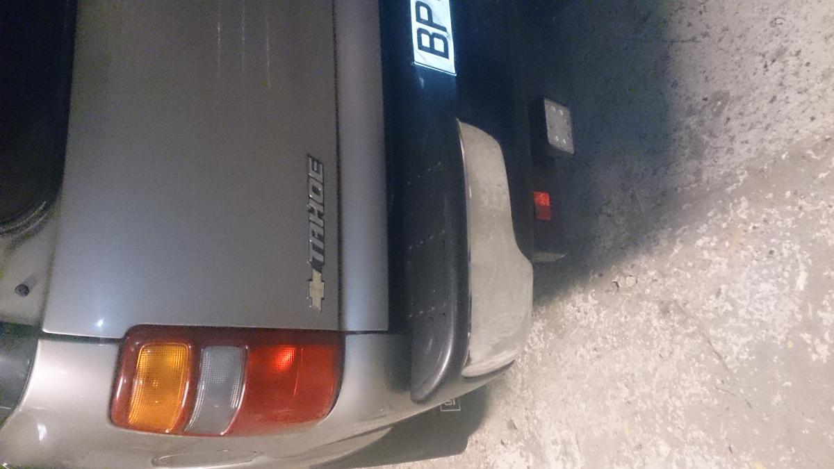

Har ingen E-merking, så det ble bare og bytte tilbake til originale baklys.
.jpg   DSC_0003.jpg (Størrelse: 82.64 KB / Nedlastinger: 48)
Ledryggelyset må vel også bort og tåkebaklys på plass. Får ta tåkebaklyset fra traktoren..... Tåkebaklys skal vel stå på venstre side.

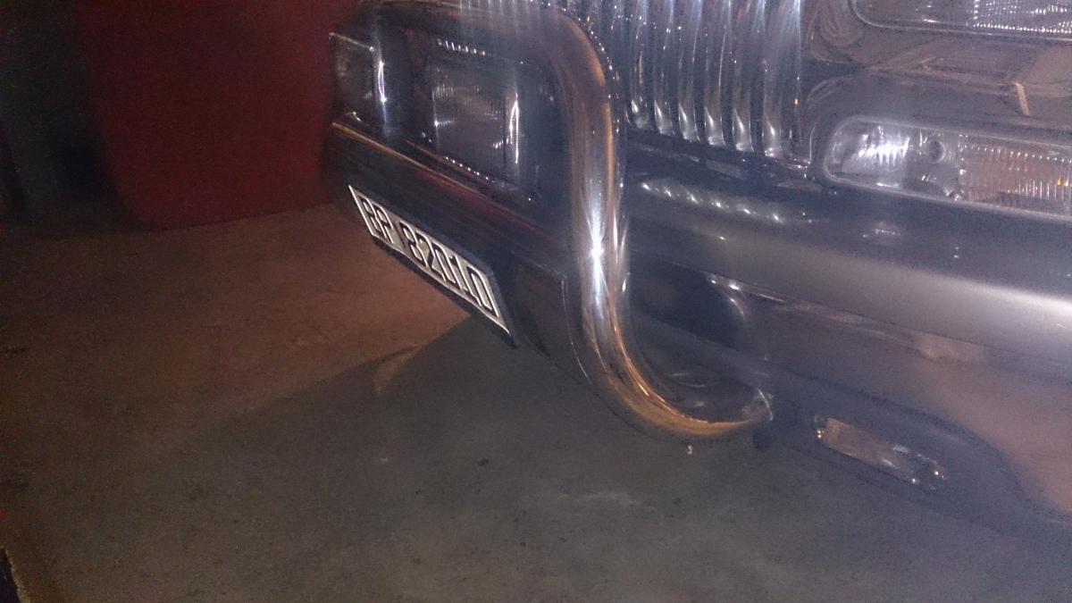

Hva slags kufanger har du på bilen?

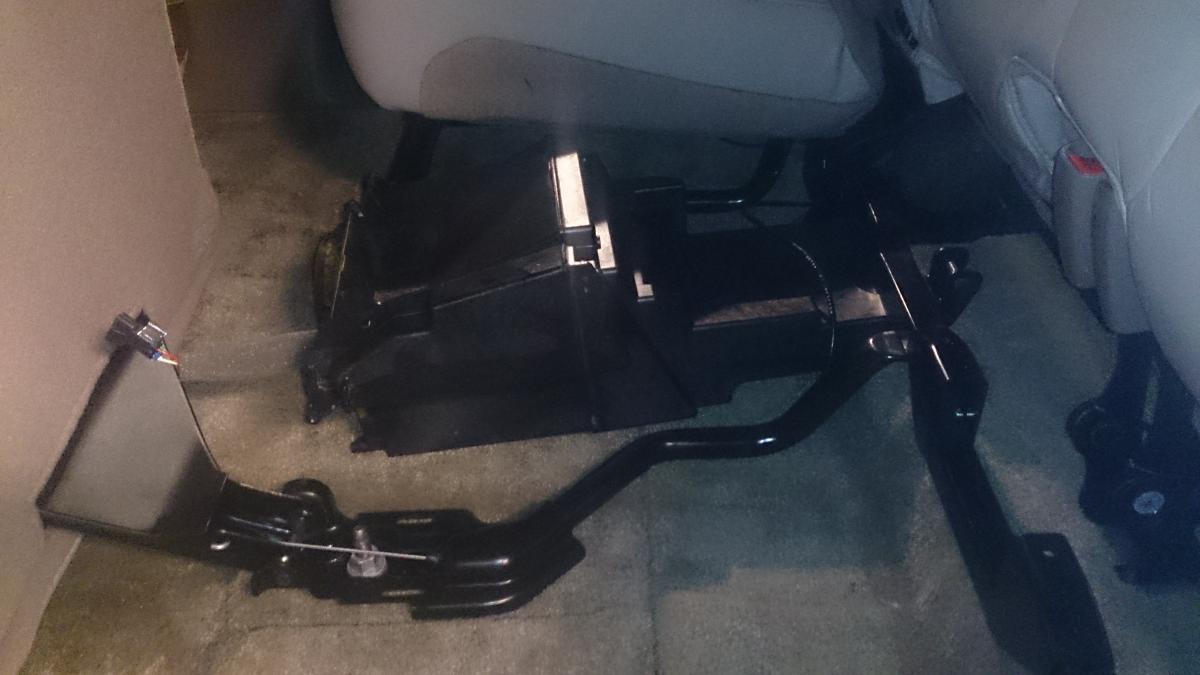

I dag monterte jeg baksete, det er mer som lego. Passer perfekt til skruene i golvet.

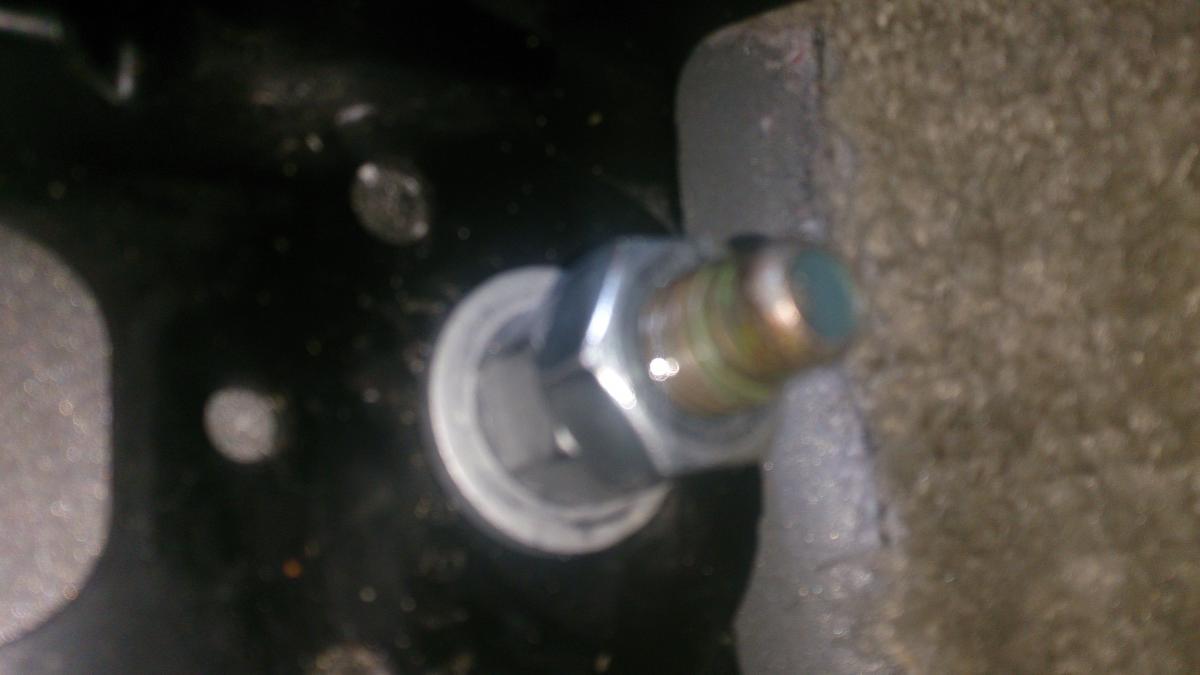

Skruene med muttere stod der som feste til bakvegg, samt de fire siste skruene som ikke var i bruk var der også. Merket ikke de fire siste, før jeg hadde leteaksjon i skrueskene mine :whistle:
.jpg   DSC_0069.jpg (Størrelse: 59.16 KB / Nedlastinger: 43)

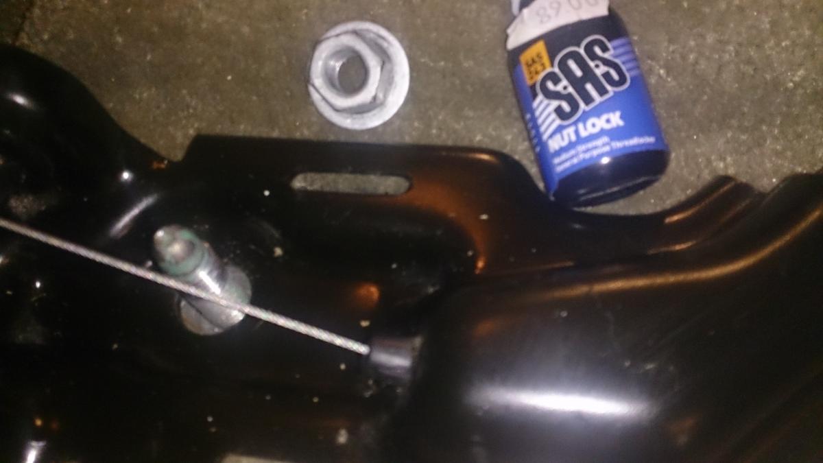

Kjøpte skruesikring for sikkerhet skyld. Noen dråper og så skru fast.
.jpg   DSC_0070.jpg (Størrelse: 49.11 KB / Nedlastinger: 42)
Når jeg først hadde hatt leteaksjon så ble det ekstra sikring på de fire bakre skruene. Må kjøre på svært mye vaskebrett før dette løsner. Smile
Kjøpte den av Bullbar, eller om det er kufangeren som heter Bullbar husker jeg ikke. Kan sjekke i morgen. Legger med ett litt uklart bilde.
.jpg   DSC_0005.jpg (Størrelse: 80.48 KB / Nedlastinger: 48)
I vognkort står det Hadas & H....... siste husker jeg ikke. Håper jeg får godkjent den som jeg har. Det er ingen nr eller andre tegn preget inn i bøylen.
