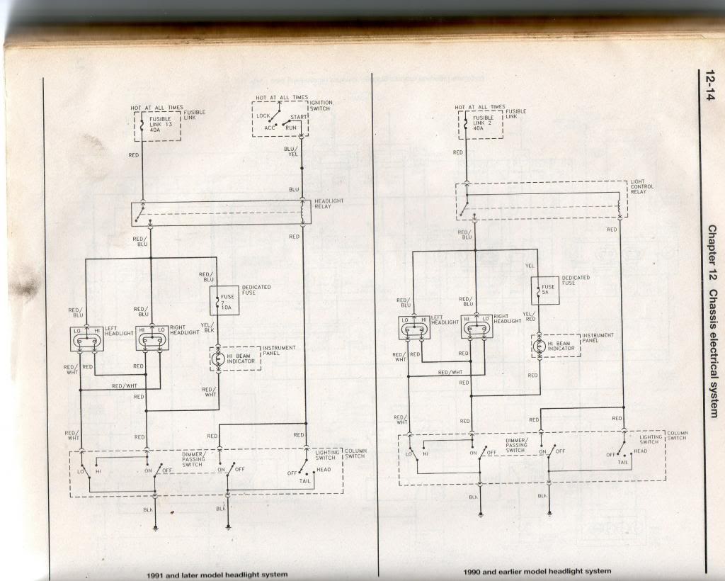

prøve meg på å skrible ned hvordan jordstyrte lys fungerer. Tongue
hovedstrøm til lyktene går gjennom kun ett relè til både nær og fjærnlys (virker enten nær eller fjærnlys så er relè og pluss siden i orden)
(12v fra lysrelèet fungerer som jord på pærene) er konstant 12v på pærene i frontlyktene når lysrelè er aktivert.
1. når du slår på nærlys så går det jordsignal direkte fra bryter og til nærlys på pærene og nærlysne tenner
da skal det være 12v på den rød/blå ledningen, 12v på den helrøde ledningen og jord på den rød/hvite ledningen.
2. når du slår på fjærnlys så går det jordsignal direkte fra bryter og til fjærnlys på pærene og fjærnlysene tenner
da skal det være 12v på den rød/blå ledningen, 12v på den rød/hvite og jord på den ensfargede røde
rødhvit til pæra er nærlys
rød er fjærnlys
rød/blå er "jord"
vanligste som blir gjort ved oppkobling av eksta fjærnlys på en bil med jordstyring av lys er at det blir hentet ut styrestrøm fra jordledning inn på nærlyspæra.. (rød/hvit ledning)
når fjernlys er på og nærlys er av går det 12v (som er jord) gjennom glødetråden til nærlys i pæra og gir + signal som da brukes til styrestrøm på ekstra fjærnlysrelè. og ekstralysene blir koblet opp med pluss styring. det funker på en måte.
den korrekte måten er å koble opp ekstra fjærnlys er med jordstyring.

Har Haynes-bok, og har funnet dette skjemaet som vist over. Forstår tegningen og virkemåten.
Men finner ikke releet som kobler + til lyktene. (headlight-relay på tegn.)
Mangler + til hovedlys....

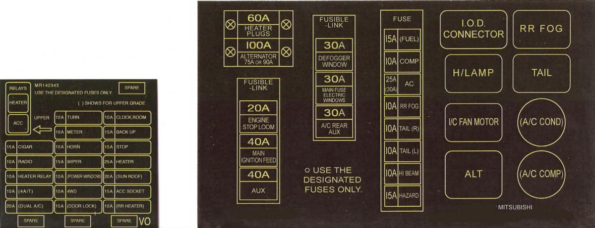

i nest bakerste rekke, nr.2 fra motor
H LAMP
kan teste med RR FOG og TAIL relèene, er like
