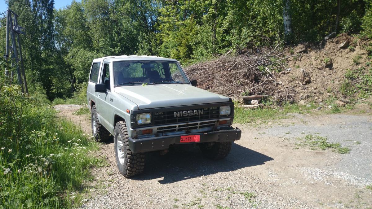

Handlet inn drømmebilen i går! En Kort Patrol 160, levert fra fabrikk med 3,3TD Smile  Som patroler skal være så er det litt rust her og der. Men alle karroserifestene er strøkne, kanalene og fotbrønnene er fine. Ingen hull i skjermbuene heller. Big Grin  Kommer sikkert frem litt morro når lakken skal slipes ned, men det er ikke førstepri Wink

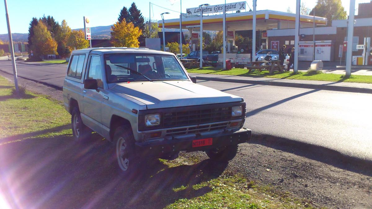

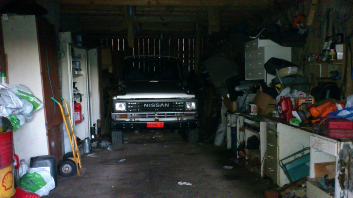

Parkert trygt og godt innerst i garasjen. Wink
.jpg   DSC_2906.JPG (Størrelse: 88 KB / Nedlastinger: 51)
Planen er å fikse vindusviskerne (gåen foring), sveise ramma på høyre side bakerst (dieseltanken må ned da, så da kan resten behandles skikkelig), feste høyre hovedlampe og skru på igjen bakfangeren.  Skal få tak i noen 31" hjul til den så kan den brukes litt utenfor veien også Smile

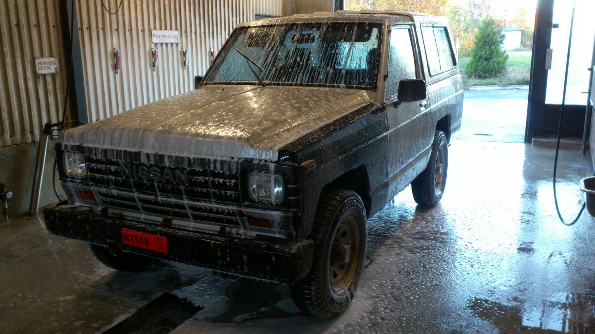

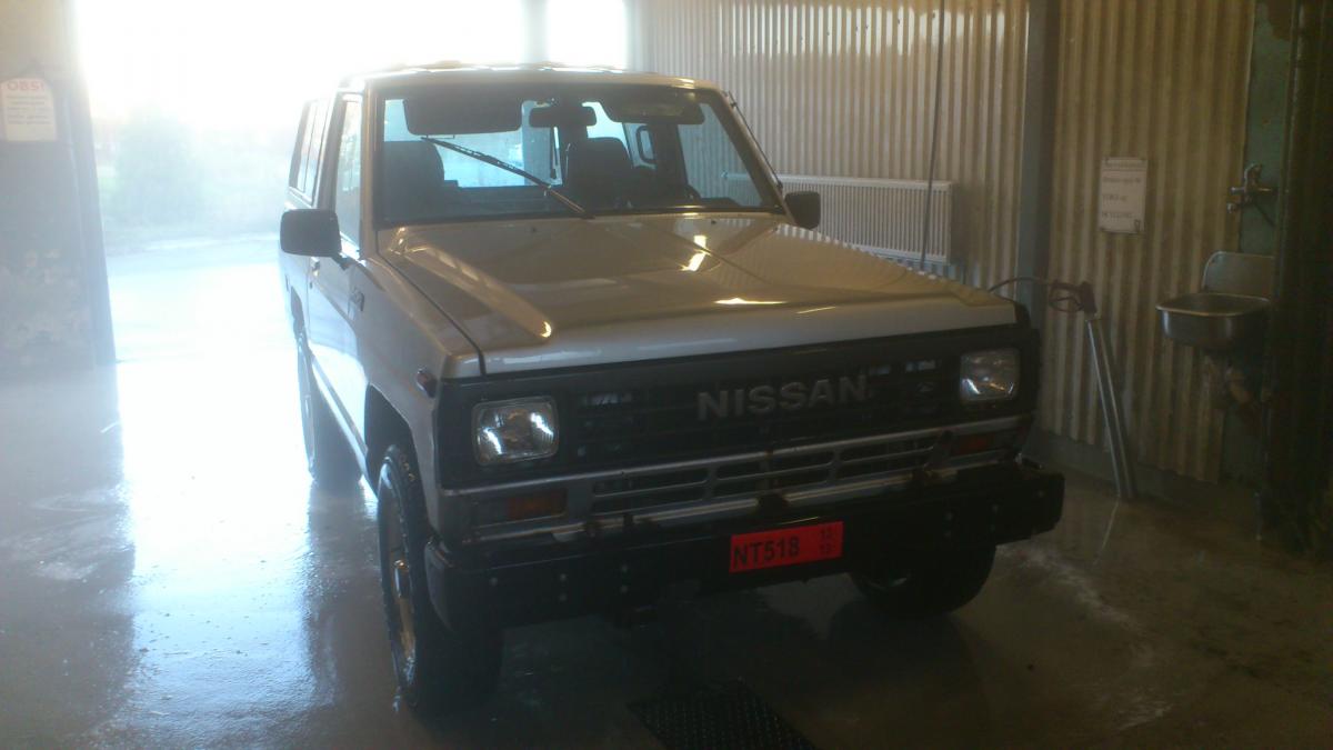

Gjorde seg godt med en vask ja... Var tett rundt hardtopen eller?
Siter:Gjorde seg godt med en vask ja... Var tett rundt hardtopen eller?
Utrolig nok så var den potte tett! Den forrige jeg hadde (super r(ust)oof) lakk som ei sil da den ble vasket Tongue   Var litt dårlig kontakt på tilførslen til glødepluggene. Nå starta den med en gang, men står og hoster en stund før den går som ei symaskin Smile  Både hovedgløding og ettergløding fungerer som det skal nå ihvertfall. Noen som vet om det er noen form for "kaldstart"-funksjon på injectorpumpa? Står og hoster og spyr blårøyk (dårlig brent diesel) en god del lengre enn det jeg er vandt med på andre 3,3-patroler.

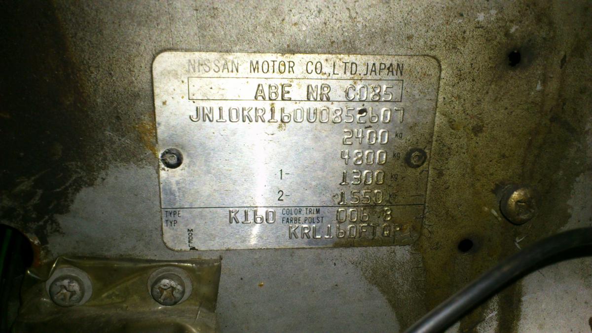

Da fikk jeg oppklart litt i dag.. Kikket litt rundt på pumpa, men fant ingen kaldstartfunksjon på den. Siden jeg så motoren første gangen skjønte jeg at den ikke var helt lik de andre jeg har sett (alle jeg har sett/eid/lånt har vært fra -86 og nyere).   Kikket rundt på motoren, før det plutselig falt meg inn at dieselfilteret sitter på motoren (og ikke i innerskjermen som det gjør på -86 og nyere). Kikket så på innsuget, og der var det ingen gløding, som også kom i -86 om jeg husker rett? Smile    Lurte jo da litt på om motoren kanskje har vært bytta en gang i løpet av livet.. Huh  Men så kikket jeg på plata med chassisnummer Wink
.jpg   DSC_2936.JPG (Størrelse: 123.89 KB / Nedlastinger: 45)
Kikket deretter på vegvesnet sine sider. Den ble registert ny i januar -86. kanskje dette er en av de siste -85 modellene som ble laget da.. Tongue

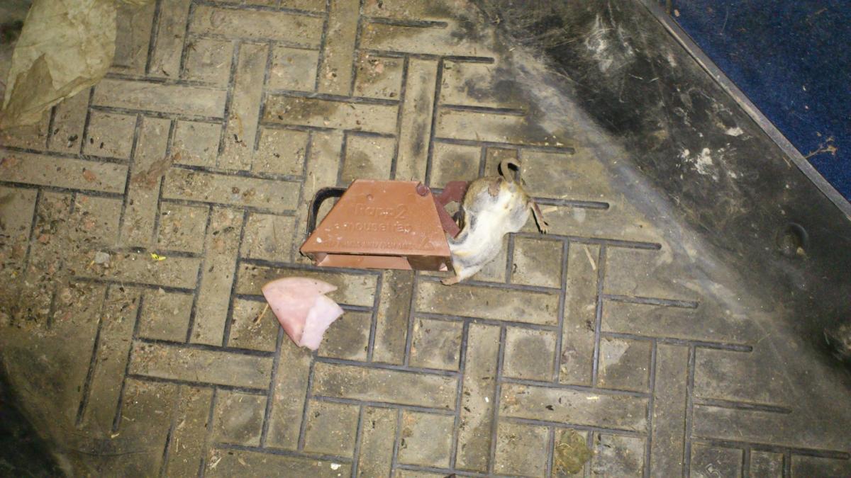

Fikk kasta ut en "leieboer" også Wink
.jpg   DSC_2931.JPG (Størrelse: 129.29 KB / Nedlastinger: 43)
Flott at du tok deg av museproblematikken i garasjen min Tongue

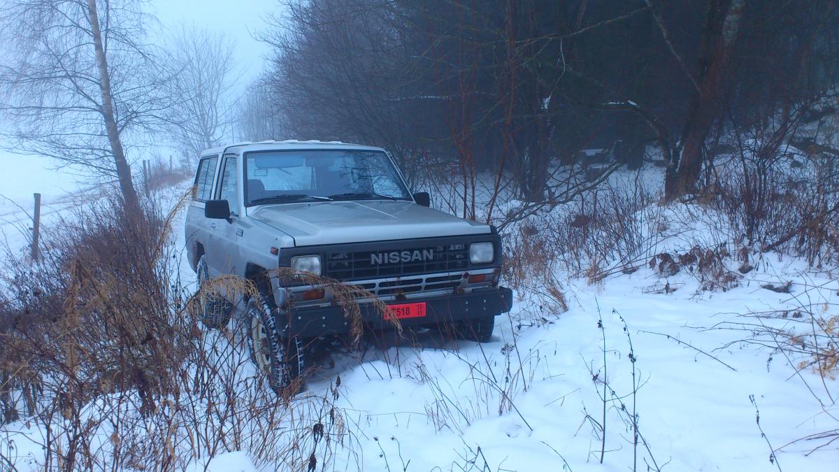

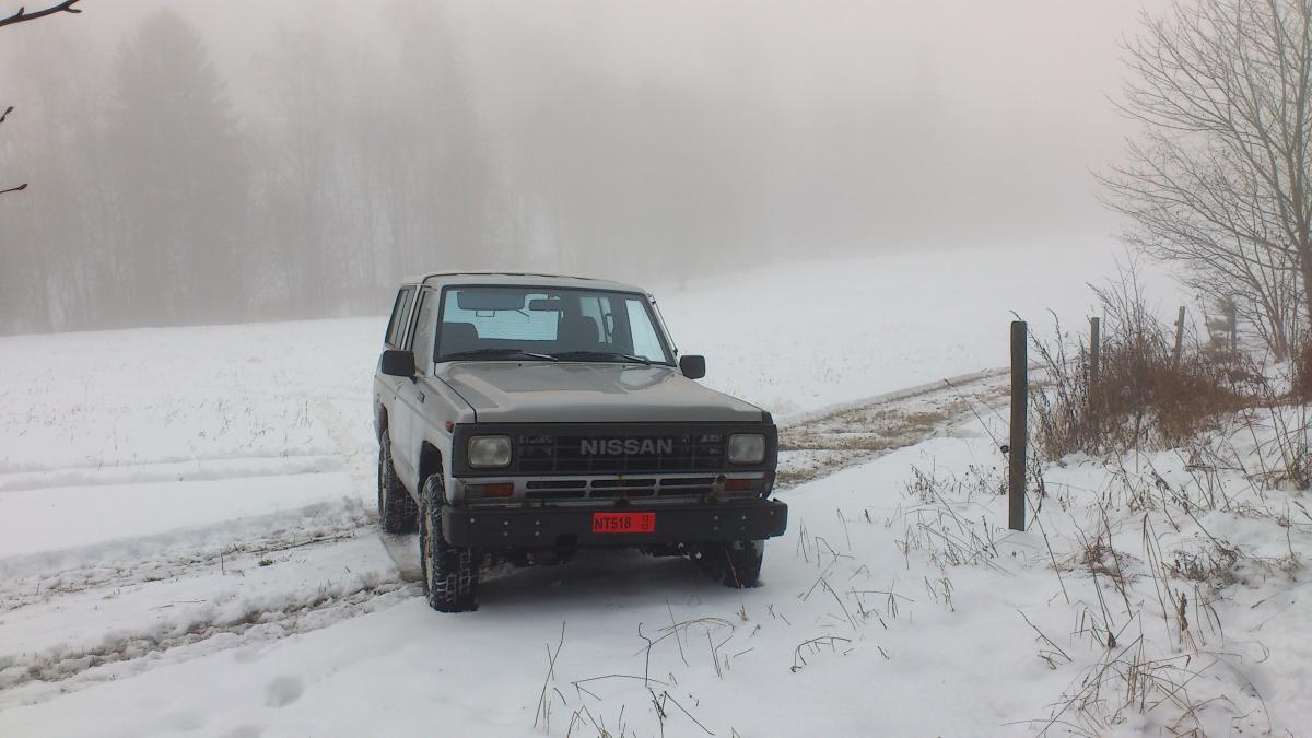

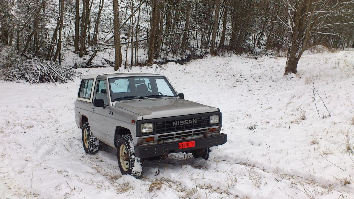

Hadde det litt morro på nysnøen i helgen B)
.jpg   DSC_3202.JPG (Størrelse: 87.31 KB / Nedlastinger: 30)
.jpg   DSC_3203.JPG (Størrelse: 161.19 KB / Nedlastinger: 32)

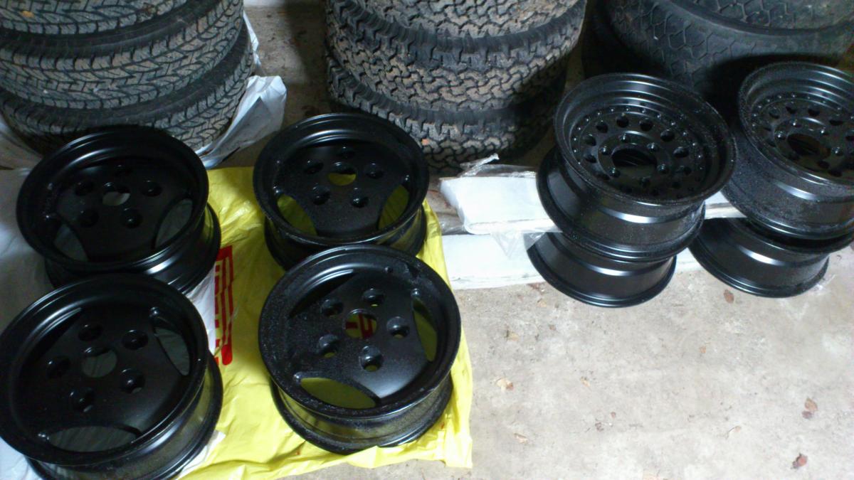

Fikk sandblåst og lakkert noen felger jeg skal ha på sommerdekka til patrolen for en stund siden (felgene til høyre) Wink

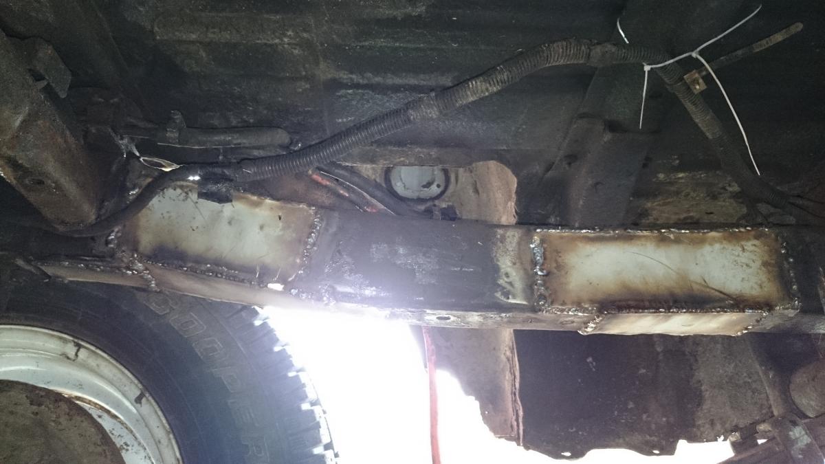

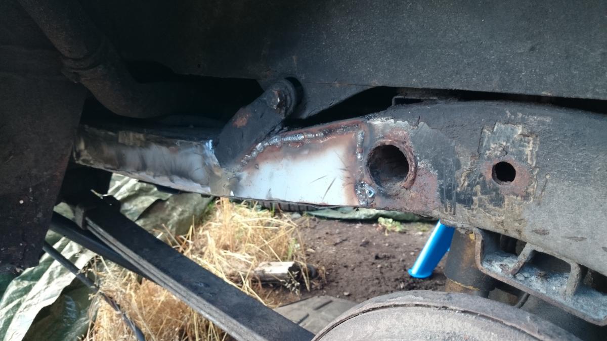

Såååå... Har gjort en del siden sist Rolleyes    I hovedsak har det vært rustsveising.. begynnte bakerst på ramma på høyre side, og det var som vanlig mye verre enn først antatt.. Big Grin
.jpg   DSC_0010.JPG (Størrelse: 110.56 KB / Nedlastinger: 11)
.jpg   DSC_0281.JPG (Størrelse: 91.53 KB / Nedlastinger: 11)

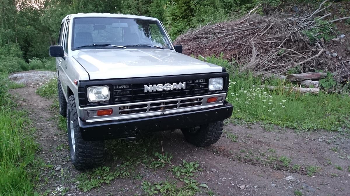

Slik har den blitt nå
.jpg   DSC_0526.JPG (Størrelse: 187.78 KB / Nedlastinger: 11)

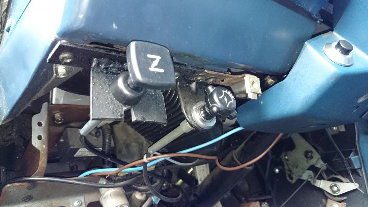

Lagd stoppfunksjon, akuratt som i traktoren Wink
