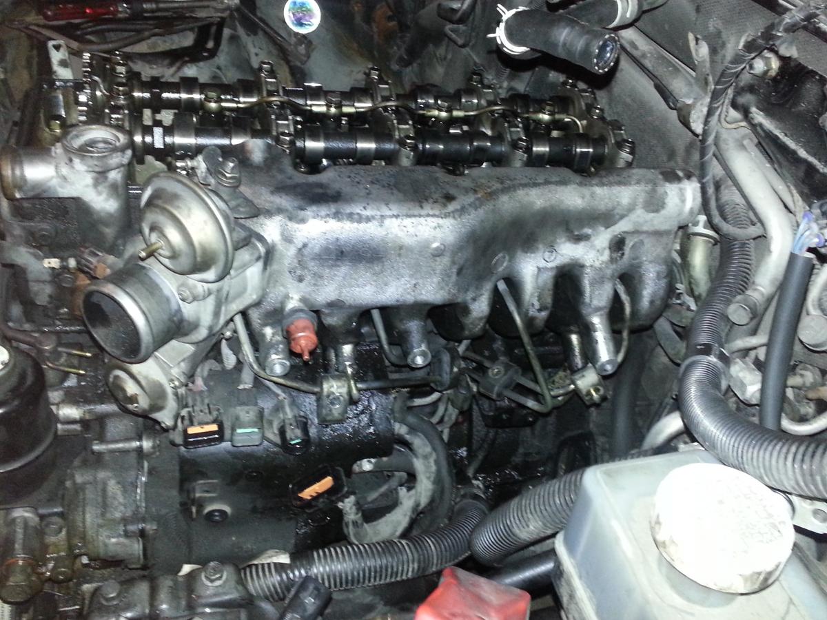

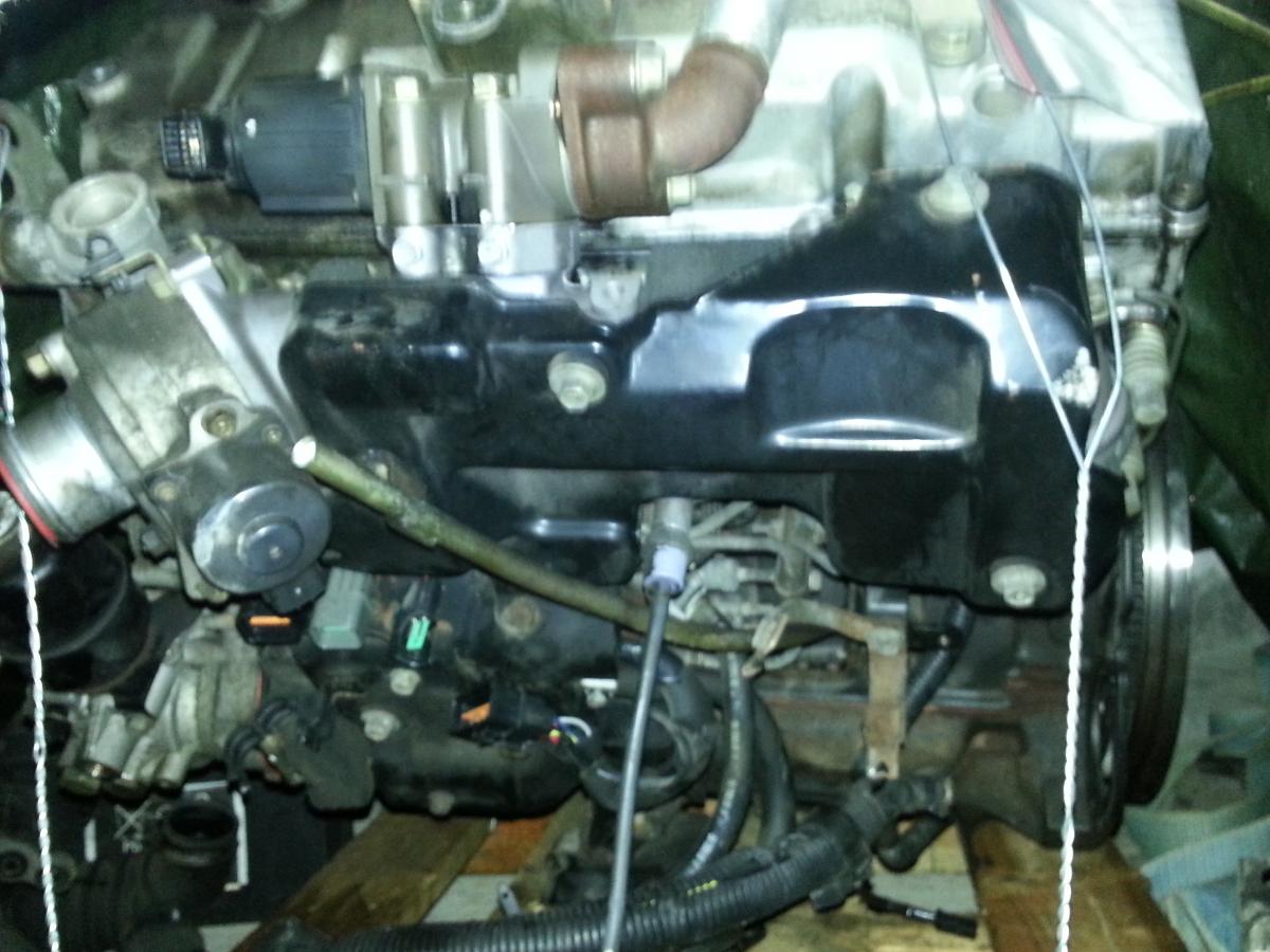

Da var ny motor på plass, men gleden var kortvarig da vi oppdaga at den ikke var identisk med den gamle. Forskjellig innsug sier han som har greie på det...
Motor ble formidlet via et verkested, og jeg har ingen informasjon om den på nåværende tidspunkt. Men håpet var å bilen i gang i løpet av helga, så jeg legger ved bilde av begge i håp om at offroads fagpanel kan komme med en oppklaring...

Antar at det er en 4M41 jeg skal ha, er dette i så fall riktig motor? Står det evt. på motoren noe sted?
Er det noe her som kan byttes fra den ene til den andre for å få dette til å passe, eller er den nye motoren total skivebom?
Wikipedia sier 3.gen fra 1999-2006, mens bildelsbasen opererer med 1996-2002 og 2003-2006... ???
Ser nå at det står 4M4CK på den... google finner lite info, annet enn på spansk...
Trenger litt mer avstand for å se motorene... Smile Skal være en 4D56 for å vær en 2,5TD...
Ah, oki.. tok bare bilde av delen som var forskjellig. Skal være en 3.2, så da skulle det vel vært en 4M41?
4M41 er 3,2did ja
