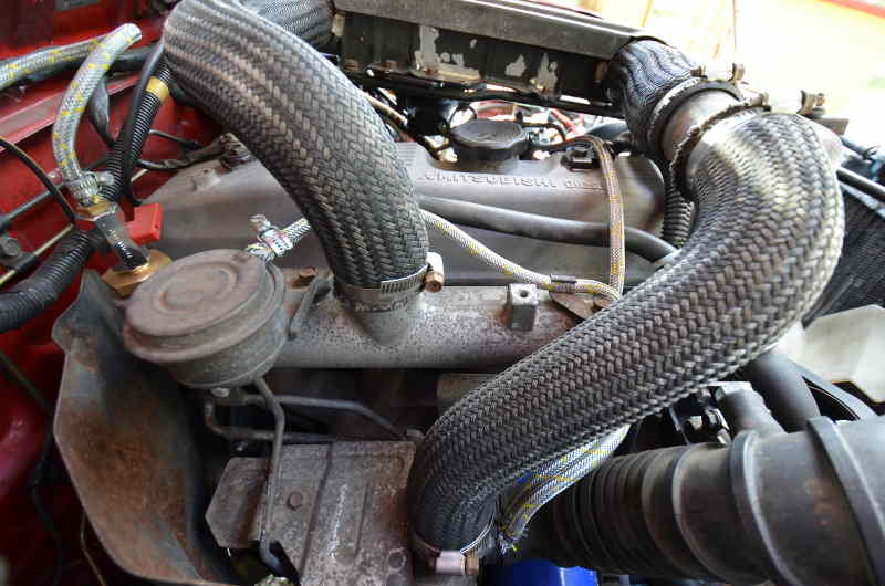

Hei. Lurer på hvor vakumslangene på min pajero 2.5 td intercooler 1992 mod.skal kobles. Er jo ett uttak på diesel pumpa, 2 uttak på wastegaten og 1 uttak på klokka ved siden av wastegaten. Håper noen kan hjelpeSmile
Slik. Gjerne med turbotrykksmåler på den ene... Wink
[Bilde: Pwastegate.jpg]
Tenkte dette var en god anledning til å vise hvordan jeg har det, så stakk ut å knipsa et bilde av opplegget mitt. Slangene jeg bruker er drivstoffrør fra Tess som er sånn passe dyre hvis noen lurte.
.jpg   slangeopplegg.jpg (Størrelse: 48.71 KB / Nedlastinger: 23)
Som dere ser har jeg valgt å fjerne sikkerhetsventilen på innsuget og har heller en kuleventil med slange videre til turbotrykksmåler. Grunnen til ventilen er for å kunne fjerne dirringa på målern.
