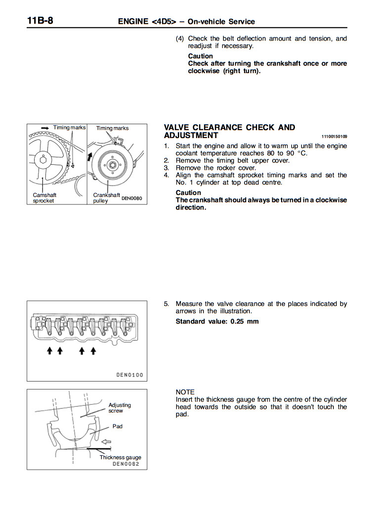

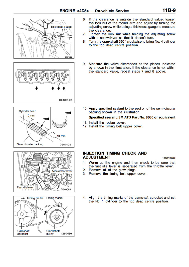

hei, har knust ett sett med ventil løfter nå, og lurer litt på hvordan jeg skal justere de nye. og hvor stor åpning de skal ha? er en Mitsubishi l200 93 mod 2,5 td motor.
Justering av ventiler på 4D56.
03.08.2013, 16:32
Her er en beskrivelse fra verkstedmanualen.
