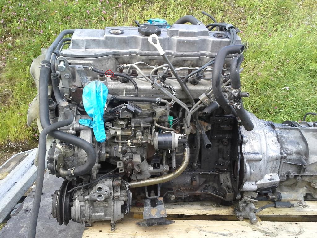

motor 4m40t 1995 mod
og noen som kan hjelpe med hva de forskjellige giverene på pumpa er?
hvilken er stoppventil? med grønn eller sort hette?
går og ei hvilt ledning sammen med ei sort jordledning bak mellom pumpa og blokka... til hva??
og den dingsen som står ovenfor gasswire... går tre ledninger til den og ser ut som den kan justeres på...
hva er dette

Inte mycket till hjälp, men svart är stopp solenoid. Grönn har med Cold advance timing att göra om den styr något med de interna trycket i pumpen.

takker, all innfo er gull  den med grønn hette står på returen og regner med ledningene som går bak pumpa er til turteller...
klar over at det kan bli ett lite prosjekt alene bare å få styrt pumpa mekanisk..
blir å kutte ut all elektronisk styring... er vel i grunn bare regulator på pumpa og turbotrykk som er elektronisk styrt... finner nok på noe her, etterhvert
kanskje bare la pumpa tro at turbotrykket er på topp konstant og manuell styring av turbo/wg

Kanske jag som missförstår men den markerade svarta slangen går inte denna ner till snigelhuset på turbon? Då ger denna tryck till dieselpumpen vid laddtryck och pumpen släpper på mer diesel.
Kan ju bara låsa wastgaten och justera diesel mängden tills du får de turbotryck du önskar. Ingen diesel inget turbotryck heller.

regnet med det var elektronisk styrt regulator.... må nok studere litt nærmere... regnet med den dingsen med tre ledninger til over gasswire hadde med laddetrykk å gjøre...

Ledningene over gasswiren er det samme som en spjeldsensor på bensinbil. Registrerer hvor mye gass du gir på. Hvis denne er styrt på samme måte som en 99 mod Galloper 2.5 så er det null problem å rive vekk alt elektrisk og kjøre den ren mekanisk. Jeg har gjort det i en Gen 1 pajero og det er den morsomste slik type bil jeg har kjørt/hatt.  Den gikk utrolig bra!

Magnetventil med svart hette er stopp, og som Manfred sa, den grønne har nok noe med kaldstart å gjøre. Den blokkerer retur så primærtrykket i pumpa øker, og da forstøver dieselen bedre og øker mengden bittelitt. Galant 2.3td hadde sånn ventil som ble klemt inn når du ga full gass, og den var oppgitt til å være på 85hk, og Pajero var på 82hk og hadde ikke sånn ventil.
