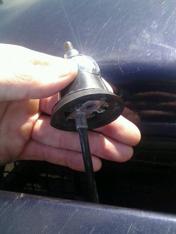

Når jeg måler mellom selve antennepisken og jord på bilen, måler jeg 2,17 (når multimeteret står på 20k).
Siden jeg monterte radioen har jeg mistenkt at det er litt dårlig rekkevidde.
Hvor er det det skal jordes? Kan jeg legge ledning for best mulig jord, mellom antennepisken og karosseri for eksempel? Eller blir dette feil plass å jorde?
Legger ved et bilde av den klumpen hvor antenna skal skrues fast i.
Radioen er forresten en zodiac m-8000.

Når du måler mellom antennepisk og jord skal du ha veldig høy motstand...impedansen skal være på 50ohm men det får du ikke målt med vanlig multimeter
da trenger du en slik svindyr antenneanalysator
du jorder radioen med egen ledning til chassis i tillegg til strømledningene
Så jorder du antennefestet ditt godt, en ekstra ledning til jord er uansett ikke dumt men det skal være unødvendig da foten din er skrudd fast i chassis
når det gjelder antenna di så er det en annen sak når det gjelder rekkevidde
den skal være tilpasset lengde for frekvens/kanal ideelt for 27Mhz sin kanal 20 til 1/4 bølgelengde være på 2,62m
kortere antenner har en forkortningsspole så lenden sett fra radioen blir den samme selv om virkningsgraden ikke er like stor
selv har jeg en springer antenne på 1,65cm på taket og har med en antennetuner i tillegg hatt kontakt i USA på 10m amatørbånd 28Mhz
riktignok med 100W sendeeffekt (noe som er lovelig som radioamatør kan bruke 1KW på alle bånd med noen unntak)
