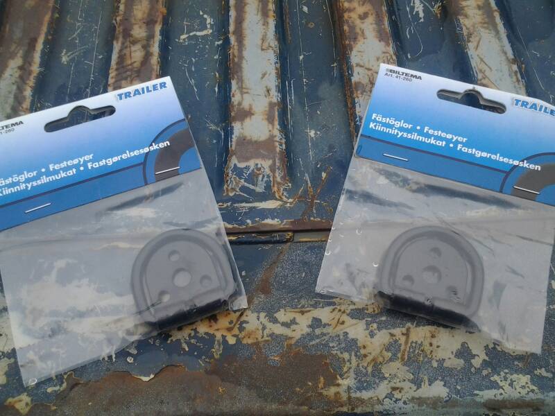

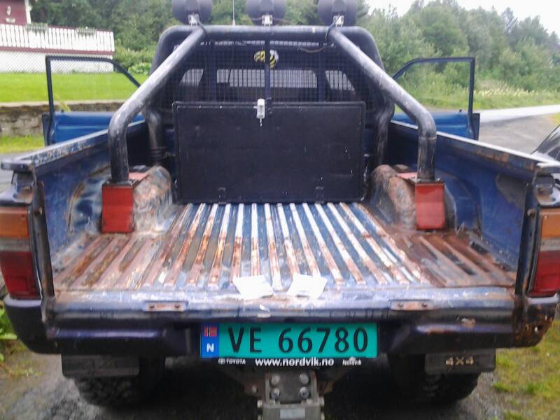

Har kjøpt meg etpar festeøyer jeg skal montere i kassen på min 87 hilux.
Lurer på om det er "nok" å skru disse rett fast i kassen, eller om boltene bør festes i ramma?
Øyene er fra biltema, og skal visstnok holde 500kg.

har likedanne for 900 kilo i silveradoen, en god bolt å skive over og stor skive underSmile

Okei Smile
Ser for meg at det er kanskje 1,5 - 2mm gods i bunn av kassen, og at med en kraftig skive over og under skal det ikke være nødvendig å bolte i ramma.
Har imidlertid ombestemt meg mtp dimensjoner, og går for å bytte inn disse øyene til hakket kraftigere fra biltema (1500kg).
Når jeg kom hjem og fikk sett hvor små disse festeøyene egentlig er, føler jeg at den kan gi etter ved skikkelig pådrag med Jekkestroppa (de så mye større ut når jeg stod i butikken :p )
