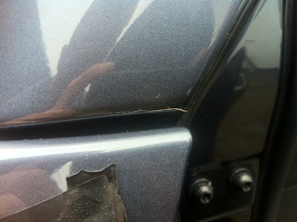

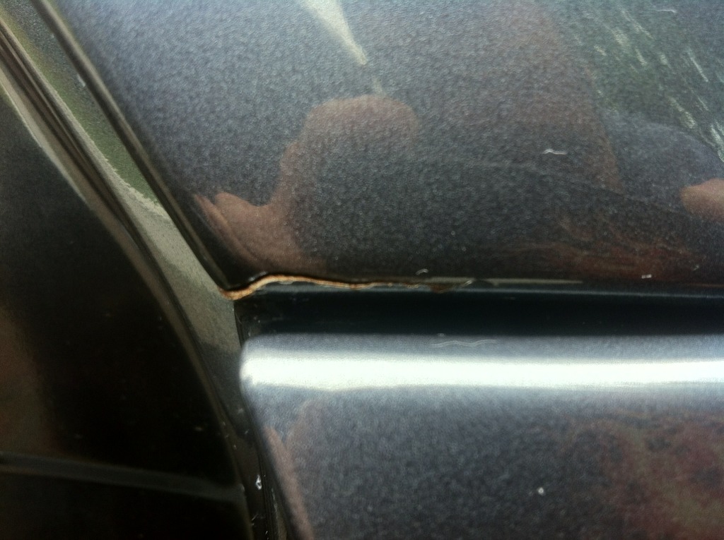

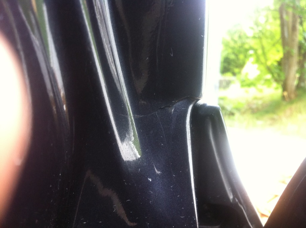

Vet ikke hvordan je skal ordlegge meg, men har i dag oppdaget sprekk på begge a-stolpene helt nederst, ca 3cm langt på akkurar samme plassen på begge siderSad. Så nå vet jeg ikke hva jeg skal gjøreSad kan dette repareres?
#16
Er det hull igjennom stålet eller er det bare sprekk i lakken? Er det i en plateskjøt (der hvor a-stolpen treffer kanalen)?
Det meste (alt) kan jo repareres. Smile
#17
Stålet et sprekt rett av, ser ut som tretthetsbrudd, kan ta et bilde senere i dag
#18
[img]attachment.php?thumbnail=25518[/img][img]attachment.php?thumbnail=25519[/img][img]attachment.php?thumbnail=25520[/img]
#19
.jpg   ImageUploadedByTapatalk1373394712.607850.jpg (Størrelse: 170.44 KB / Nedlastinger: 40)
.jpg   ImageUploadedByTapatalk1373394733.119134.jpg (Størrelse: 226.4 KB / Nedlastinger: 47)
.jpg   ImageUploadedByTapatalk1373394748.639304.jpg (Størrelse: 132.46 KB / Nedlastinger: 39)
#20
Ser jo ikke helt bra ut det der... Går jo ann å få det sveiset. Tror uansett det er lurt å få tettet det, da det helt sikkert kommer til å ruste og bli enda værre. Vann kan jo lett komme inn også og lage noe deilig rust andre steder inni der også.
Spørsmålet er vel hvorfor dette har skjedd. Har bilen kanskje vært kræsjet tidligere i livet? Det er ikke så lenge siden du kjøpte bilen? Ta den med tilbake der du kjøpte den å se hva de syntes kanskje.
Et dyktig karroseriverksted vil nok kunne fikse det. Er de gode, sveiser de sprekken og lakker bare der skaden var uten at det syntes, og ikke hele panelet.
