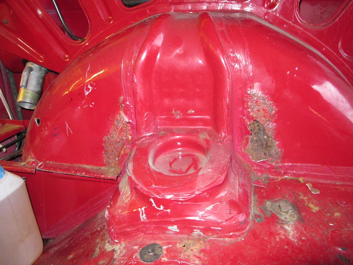

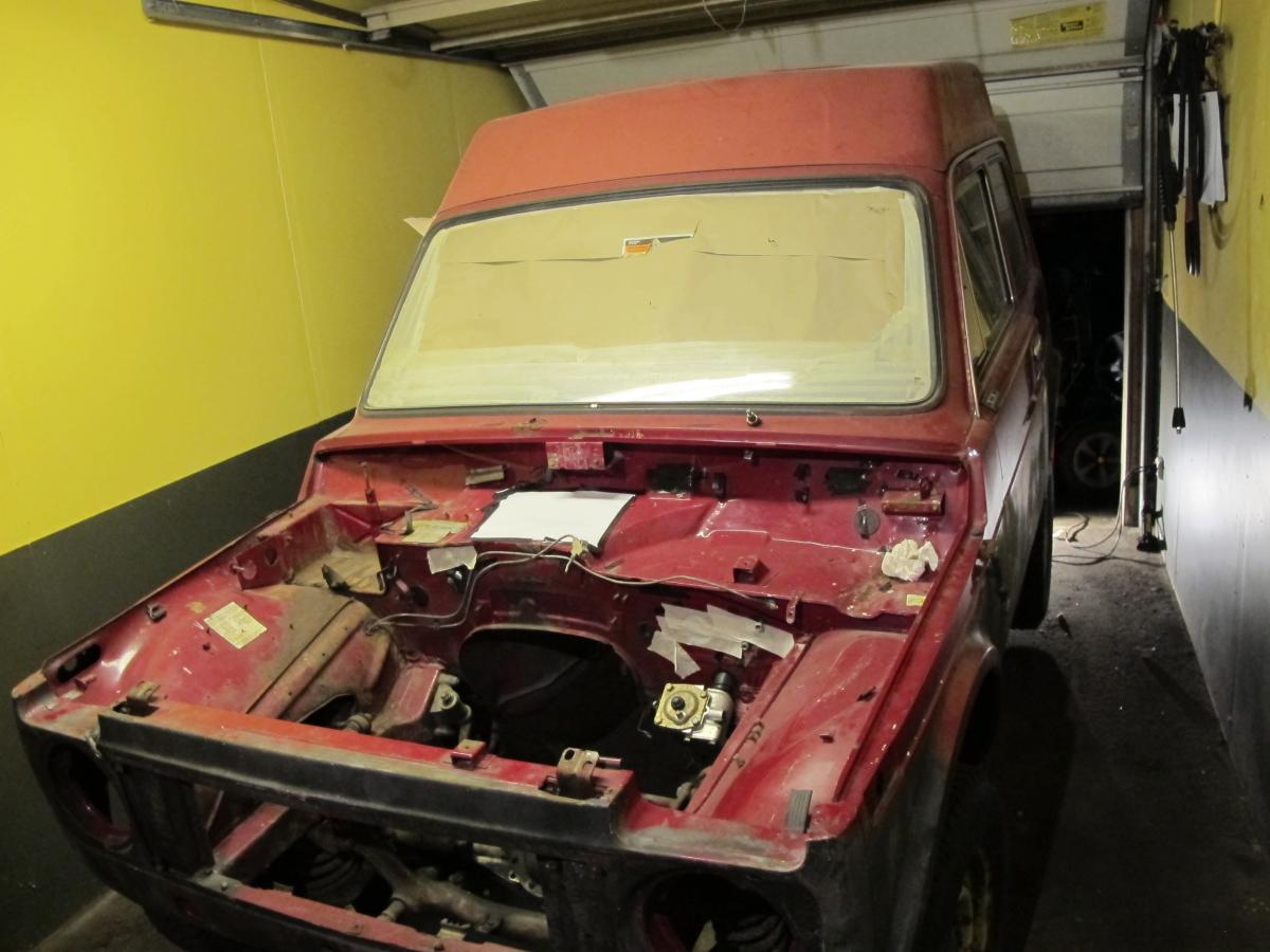

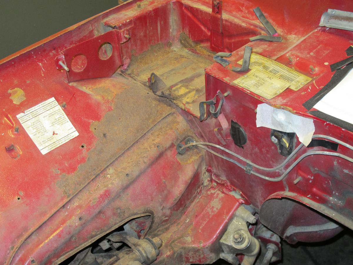

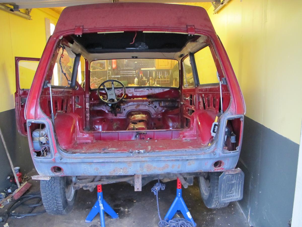

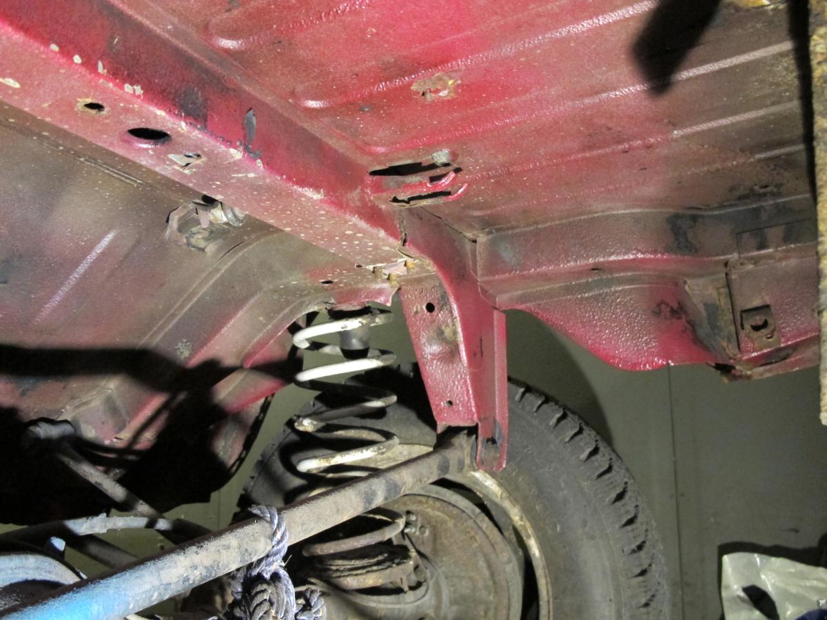

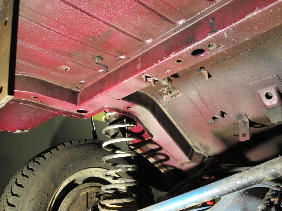

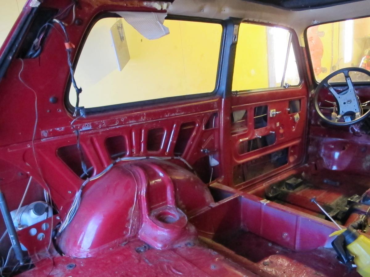

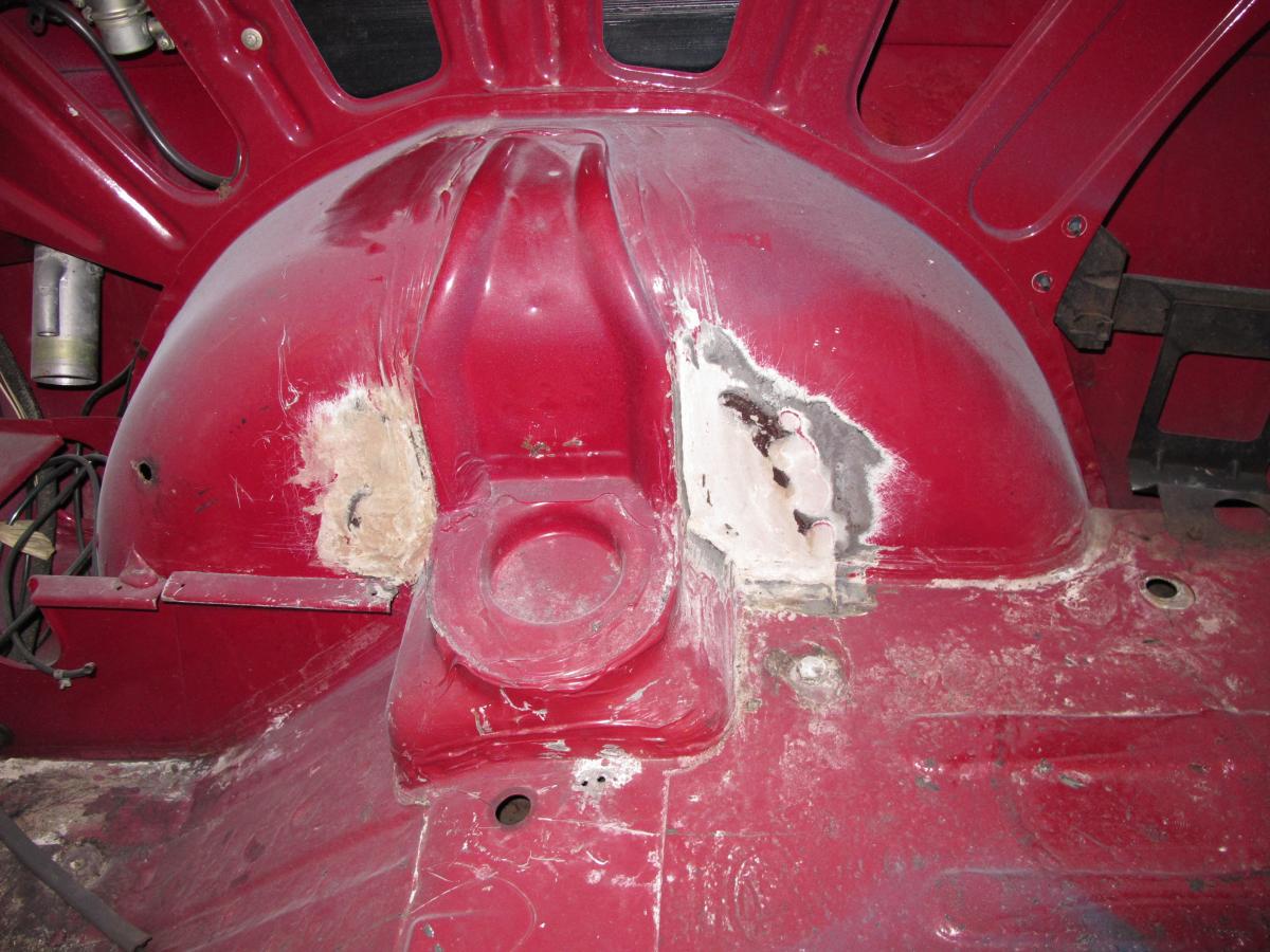

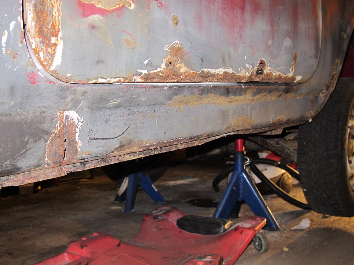

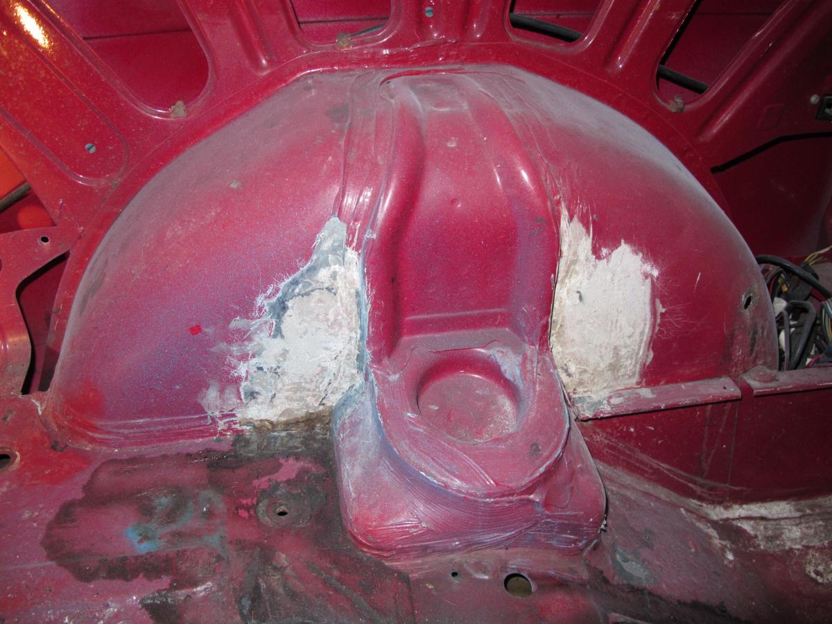

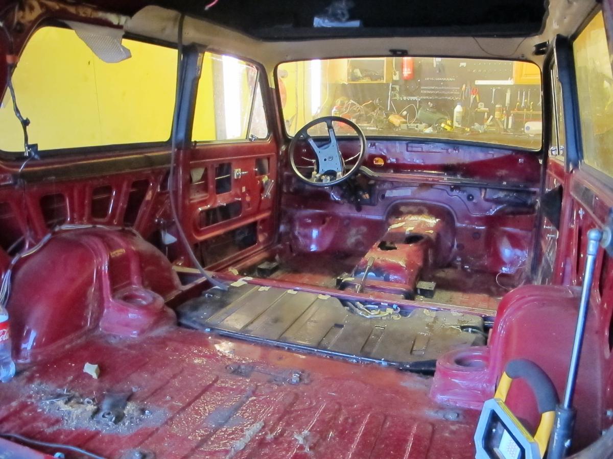

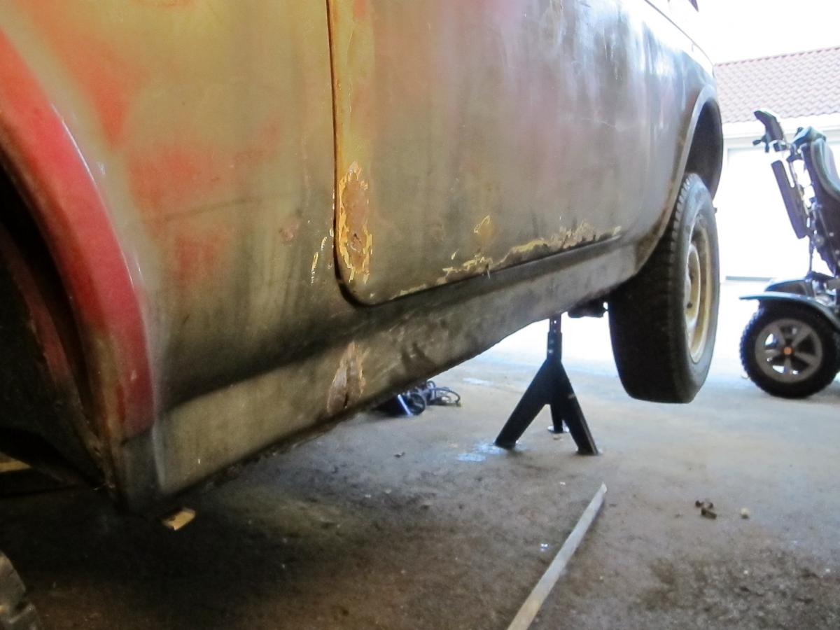

Nå er bilen plukket og klar til vask. Ellers lite rust på bilen uten om rust i begge innerskjermer bak,l itt i venstre kanal og på venstre dørblad,  Bakluka hadde så mye rust at jeg kjøpte ny
Lagt til 22.06.18
Venstre dørblad skal byttes ut

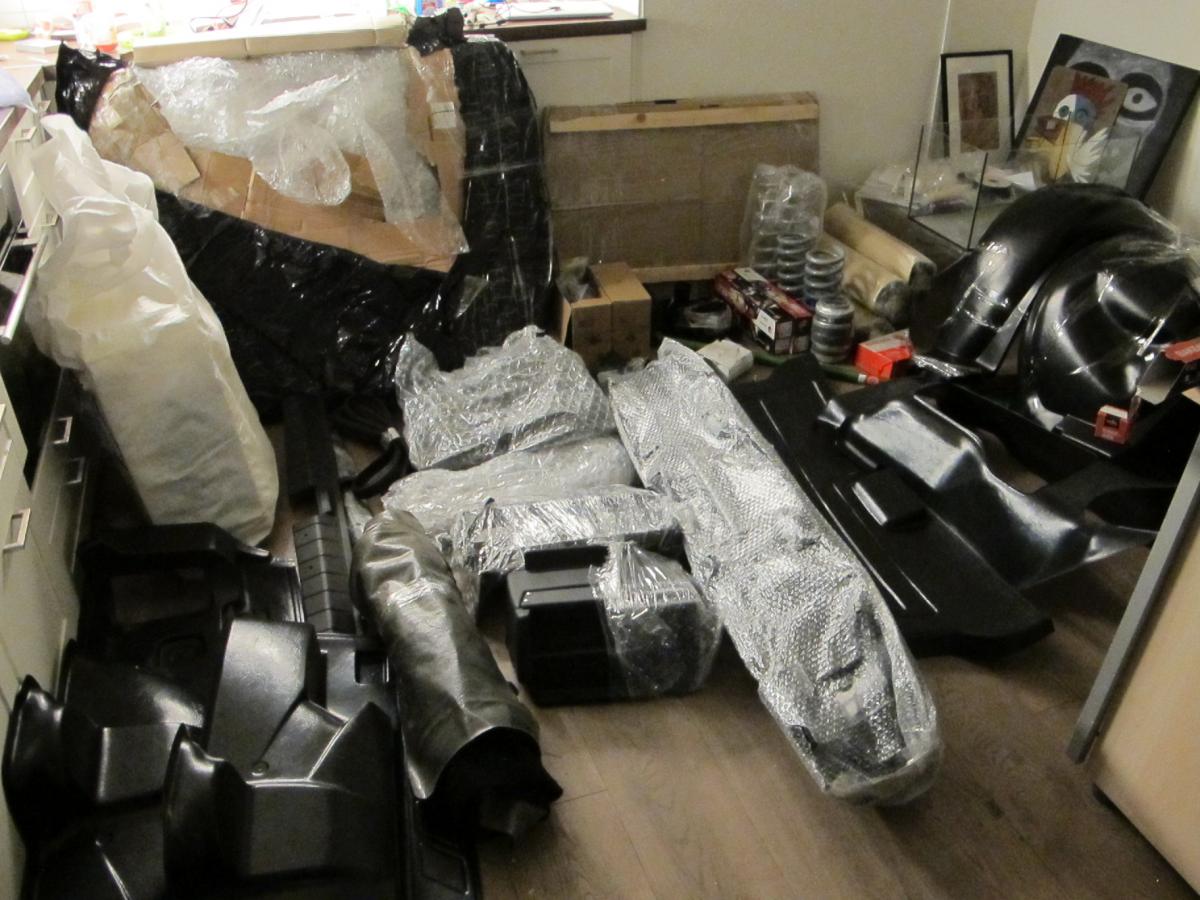

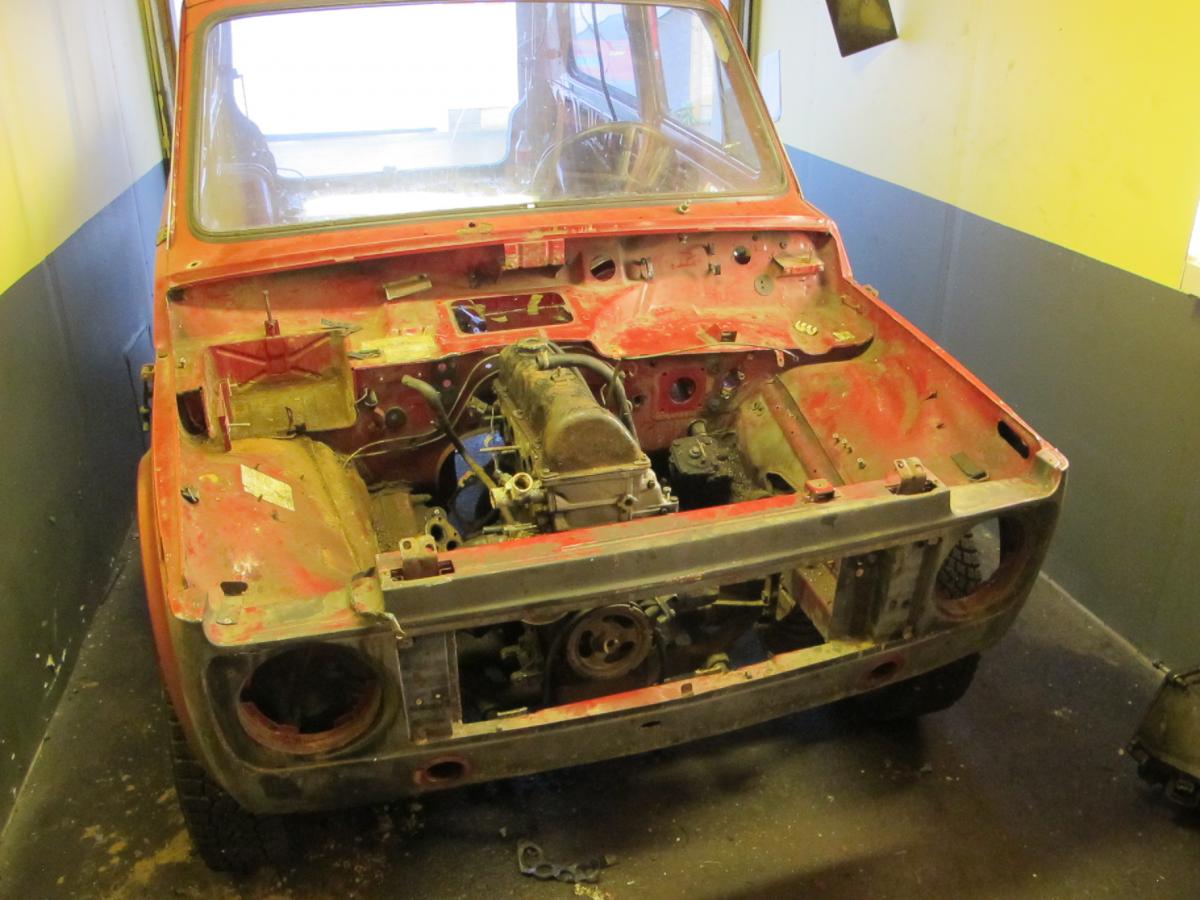

Nå er endelig det meste av deler i hus,
Alt innvendig intenør blir nytt, de eneste tingene innvendig i bilen som ikke byttes ut  rattstamme og kupevarmer SmileAlle deler under og utvendig  skiftes ut... også vinduene Wink Det eneste jeg ikke bytter er driverk som akslinger og girkasser.
Blir ikke til jeg senker taket.
For dere som trenger nytt tak så koster dette rundt 2000kr +mva med frakt fra Lada forhandleren i moskva

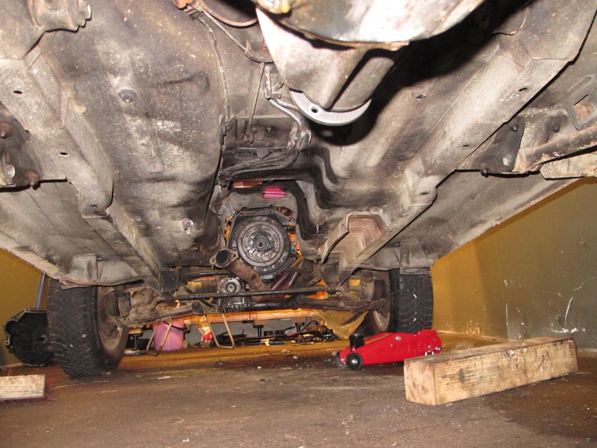

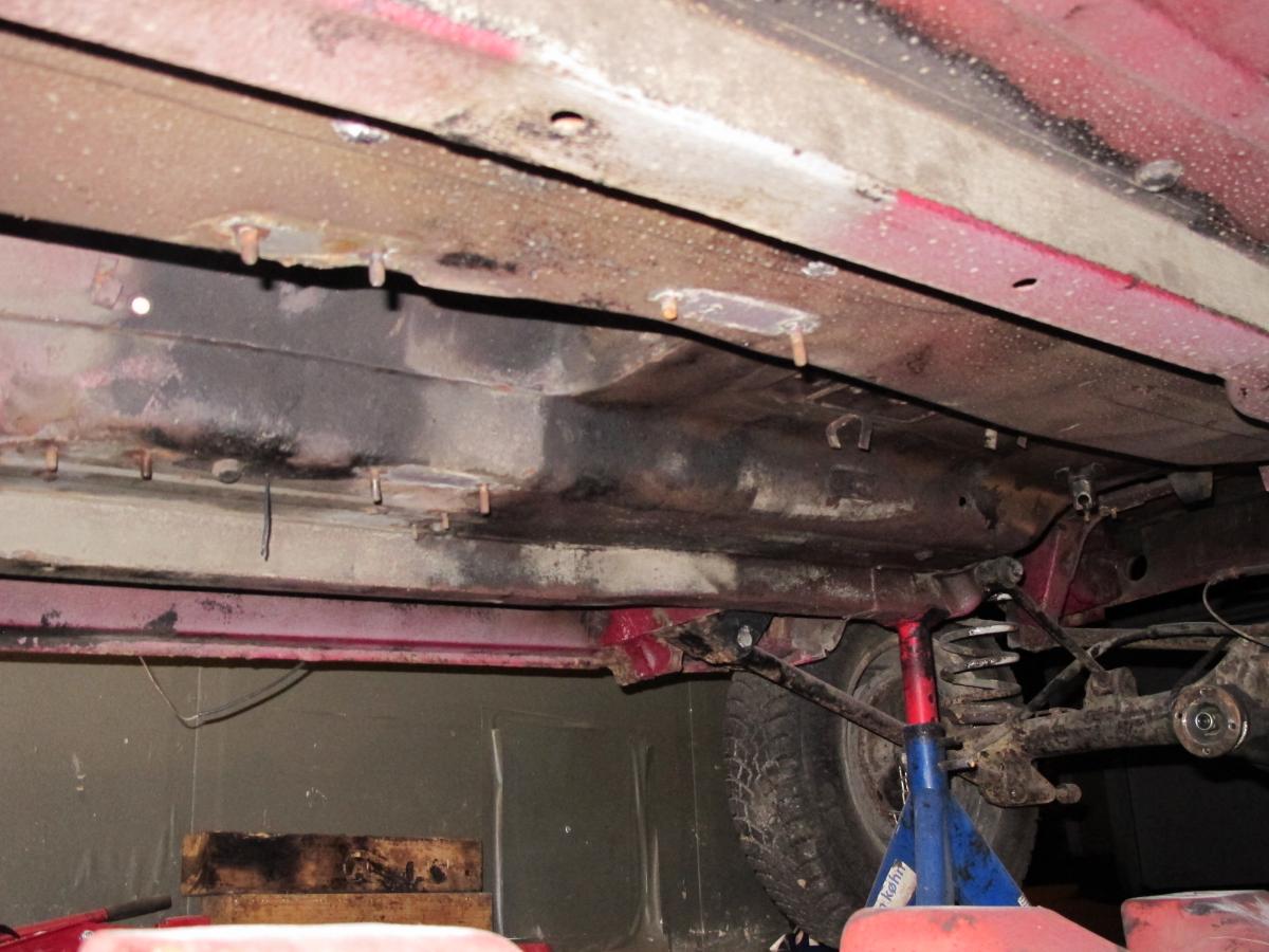

Nå skjer det saker, fikk lånt løftebukk og høytrykk spylt og vasket bilen godt.
Så for meg en masse arbeid med å fjerne den gamle coatingen under bilen, men jeg fant ut at ved å sprøyte
bensin på tektylen/coatingen over en periode på ca. 20min løste den seg opp og lot seg spyle av med vanlig høytrykkspyler.

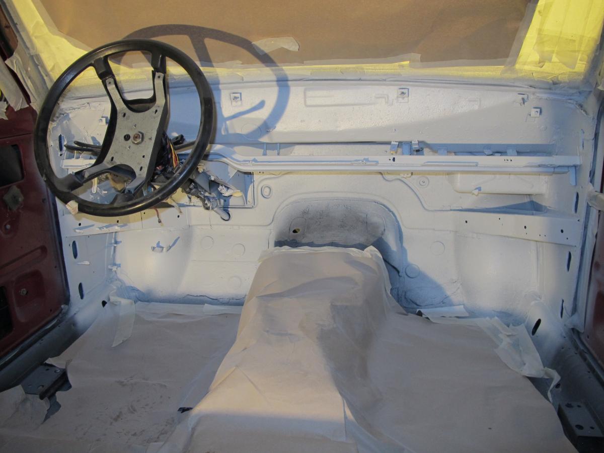

Siden bilene er kjent for støy kommer jeg til å legge arbeid i støydempning, på tropedoveggen har jeg sprøytet 3mm lydempnings masse, alle hulrom skal behandles med dette og etter på kommer to lag 4mm dempningsplater.
Lydempning innvendig i bilen blir minimum 10mm,
Ellers veldig glad at jeg ikke kappet av taket, i følge motorregisteret fra 2017 finnes det bare 30stk registrerte Niva varebiler i norge, og 387stk Niva registrerte personbiler.
Lydempning tropedovegg

Ser at du har fiksa rust på skjermene bak. Her kommer rusten av at det er flere lag med stål og rusten kommer innifra. Beste medisin er å borre et lite hull i toppen av hver av de svulstene som går opp fra fjærstøtta. Så fyller du disse med nokka tynt som stopper rust. F.eks. fluid film på sprayboks. Ellers vil den rusten komme tilbake igjen. Etter hvert også på utsiden.
