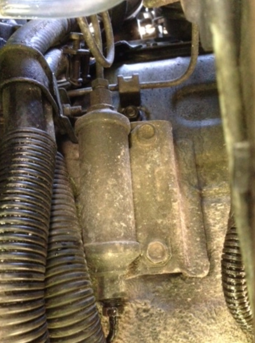

Her er bilde av "kollektoren" (et navn jeg fant på). Beholderen var full av væske. Jeg har ikke peiling på hvilken funksjon denne skal ha.
.png   IMG_2514.PNG (Størrelse: 194.7 KB / Nedlastinger: 7)

Hmm... kan det være slavesylinderen som ku...er det til. (Mens andre tellet sauer jaktet jeg luftblærer før søvnen tok meg.) Den har lufting rett ved inntaket mens stempelet beveger seg vekk fra luftenippel. Ved påfylling av væske skyver kanskje væsken lufta mot stempelet. Må sjekke dette ut ved anledning ?
Jeg visste det var en fettnippel på bremsecalipperet
Tror du kan være inne på noe der du! Mener å ha lest en gang for lenge siden at du må bruke sug på slavesylinderen for å få ut lufta, og da høres det ut som slik du forklarer...
