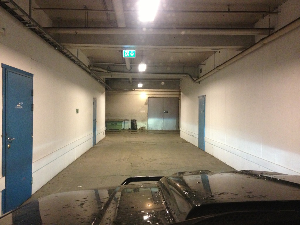

Her er lysbildet mitt.
.jpg   ImageUploadedByTapatalk1361223591.684501.jpg (Størrelse: 173.86 KB / Nedlastinger: 54)

Hvordan har du koblet fjernlysa dine Wazza? Jeg bruker fjernlyset i de yttre reflektorene samtidig som nær og fjern i de indre reflektorene og det synes jeg funker helt greit på min bil. Det blir jo 350W bare i orginal-lyktene på fulltlys. Jeg var litt bekymra at det kunne bli litt varmt med så mye lys i ei lykt, men har funket gull nå siden 05.
Min Garasje
Siter:Hvordan har du koblet fjernlysa dine Wazza? Jeg bruker fjernlyset i de yttre reflektorene samtidig som nær og fjern i de indre reflektorene og det synes jeg funker helt greit på min bil. Det blir jo 350W bare i orginal-lyktene på fulltlys. Jeg var litt bekymra at det kunne bli litt varmt med så mye lys i ei lykt, men har funket gull nå siden 05.
Jeg bruker de store reflektorene (ytre?) som nærlys og de små til fjernlys. Jeg har laget ledningsnett for å kunne kjøre både nær og fjern i alle pærene, men jeg fikk det ikke justert noe særlig, med mye strø-lys. Jeg har bare tatt ut relèene til de filamentene som ikke brukes. Fjernlysene er patetiske, men har ekstralys som kompenserer.
Men folkens, la oss nå ikke spore av her med hva som er billige og dårlige kinaprodukter. For å svare på spørsmålet til trådtarter, så ja, du kan ettermontere xenon i orginale lys, men det blender alt som kommer i møte og er ulovlig. Det beste, og mest lovlige du kan gjøre er å gjøre som meg og RamDodge, å montere lamper fra sports-utgaven seperate reflektorer for nær/fjern. Disse lyktene er heller ikke E-merket, men de ser helt orginale ut, og ingen vil noen gang henge seg opp i merkingen på de.
