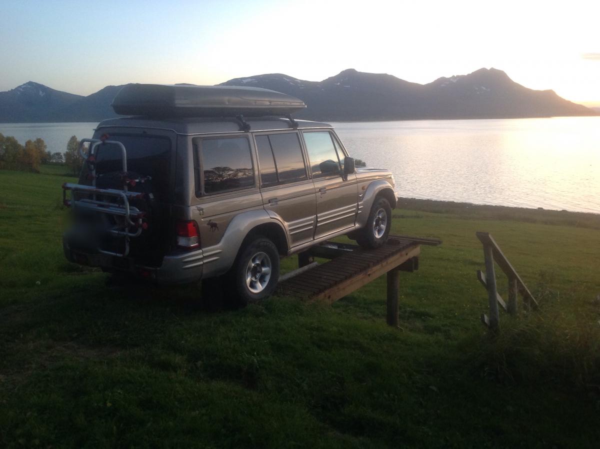

Og her var kveldsbildet på en luftig bukk i majestetisk natur.

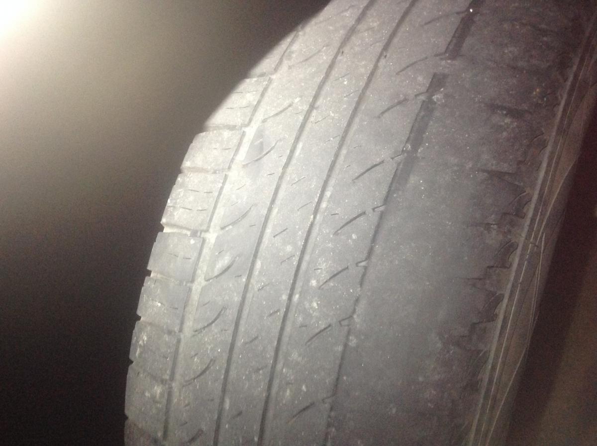

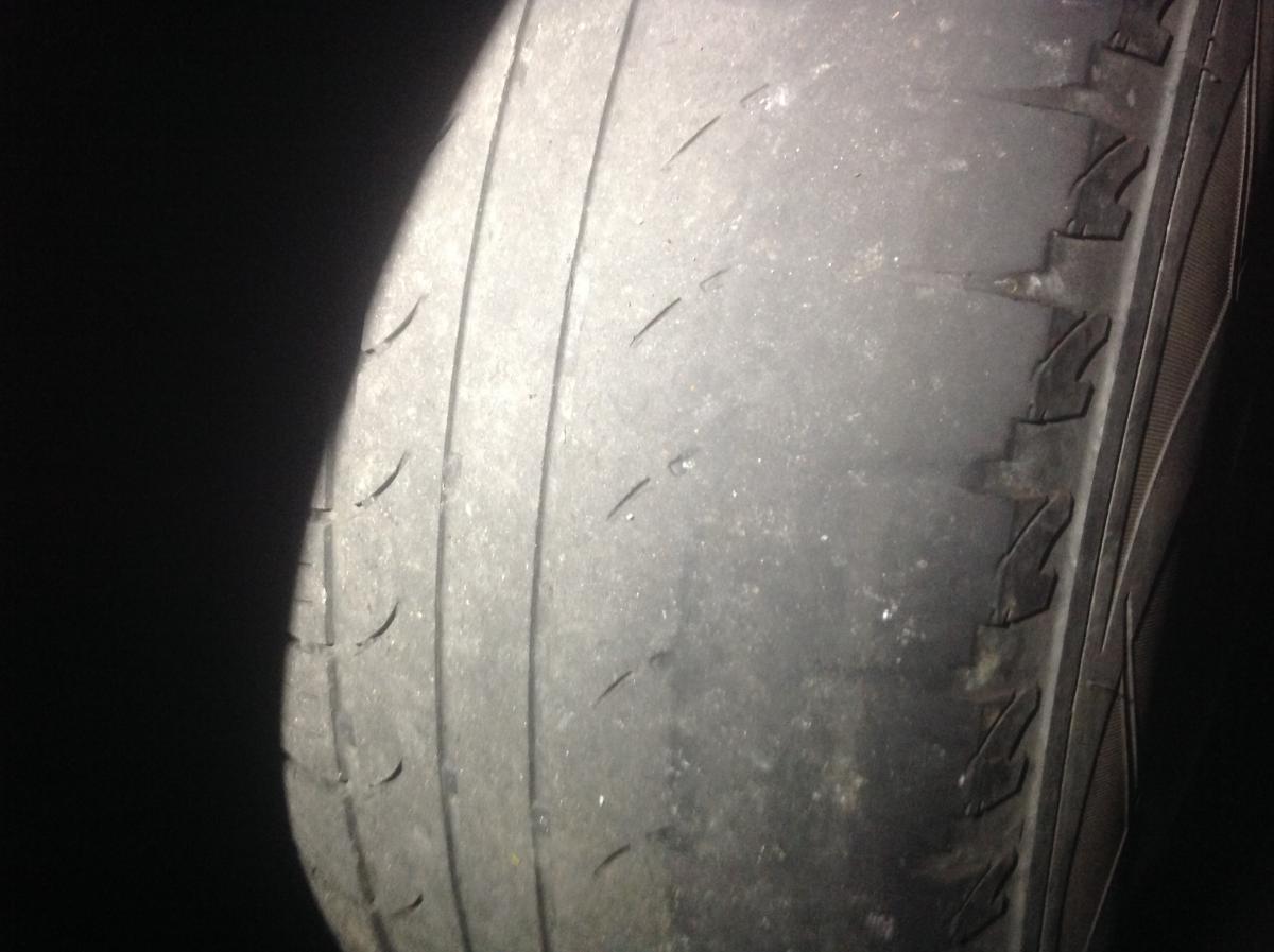

- forhjulene ble spist opp på turen. Dust adferd fra min side, men gjort er gjort (jeg kunne jo ha kjørt litt toe-out på gefühlen undervegs).

Her er resultatet av dekkspising på begge sider (m.a.o ble indre styreledd byttet, men det ble aldri tatt hjulkontroll av forrige eier):
.jpg   IMG_2503.JPG (Størrelse: 88.83 KB / Nedlastinger: 9)
.jpg   IMG_2499.JPG (Størrelse: 106.91 KB / Nedlastinger: 9)
