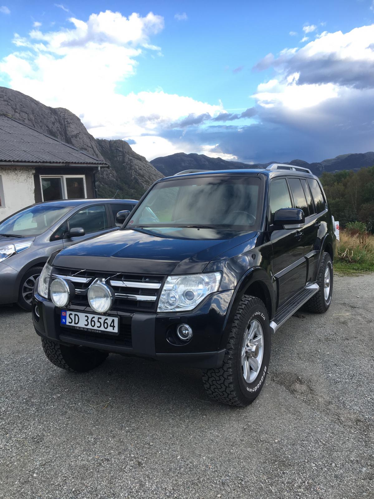

Er ny på forumet og har handlet med en 2007 Pajero.
Har googlet mye å funnet det lurt å blokke EGR.
Jeg ser også at noen borrer et 12 mm hull i et spjeld, må jeg gjøre dette på min ?
Kunne også tenke meg å kjøre Race pipe, men da ryker vel EU kontrollen ? Fjerne partikkelfilter rett å slett.
Ellers noen gode tips til en ny Mitsu eier ?
.jpg   IMG_8064.JPG (Størrelse: 320.57 KB / Nedlastinger: 16)
