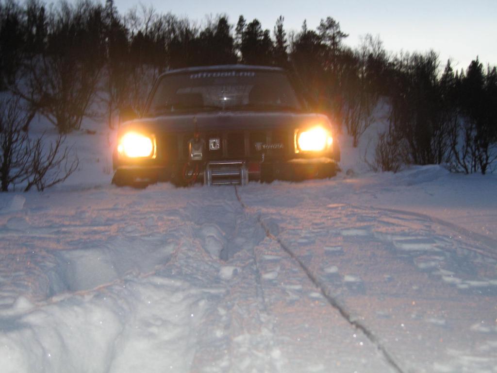

.jpg   IMG_1580.JPG (Størrelse: 70.42 KB / Nedlastinger: 128) Hva med oljing av vaieren? Har intrykk av at vaieren er for "tørr" ,etter mye vinsjing i djupsnø og minus 25'C.Hva bør brukes? [Bilde: wink.gif]
<!--quoteo(post=1315252:date=12 Feb 2007, 22:42:name=thommy2584)-->QUOTE(thommy2584 @ 12 Feb 2007, 22:42) <{POST_SNAPBACK}><!--quotec-->[Bilde: attachment.php?thumbnail=453] Hva med oljing av vaieren? Har intrykk av at vaieren er for "tørr" ,etter mye vinsjing i djupsnø og minus 25'C.Hva bør brukes? [Bilde: wink.gif]<!--QuoteEnd--><!--QuoteEEnd-->
Kan du ikke opprette en ny tråd, og stille spørsmålet der, så legger jeg inn den linken på ditt nye spørsmål øverst?
