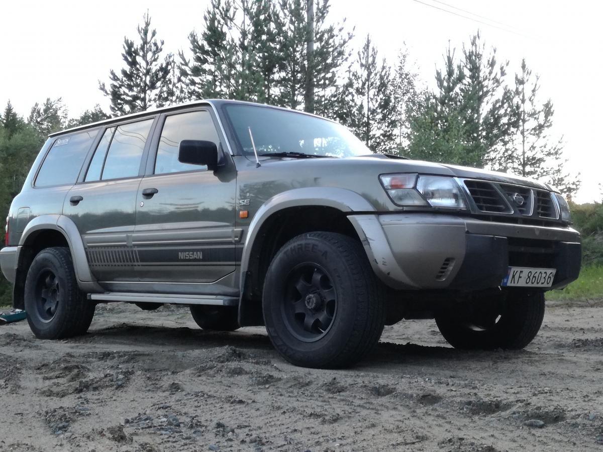

Da er kontroll unnagjort og motorbytte godkjent!! 3l 6syl(?) 204hk,410nm.
Norges første??

Enkelt fortalt, er y61 levert fra nissan med 4.8l bensin på 252hk og 420 nm dreiemoment som største motor.
Dette er maksimalt tillatt effekt man får godkjent uten å dra inn tüv,dekra eller andre uavhegige som kan dokumentere styrke på ramme/karosseri.
militærutgaver av y61 er heller ikke levert med noen andre gromme motorer, heller ikke store hjul, så det er kjedelige saker....
Bremsene på "standard" y61 og 4.8l er nesten lik. jeg viste til utregninger at toppfart og vekt ble noenlunde lik, derfor var det ikke behov for mer bremser.
